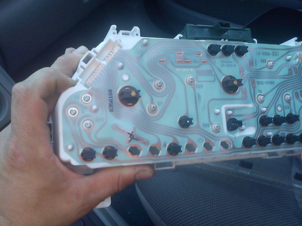

gigiz Postat Aprilie 29, 2013 Partajează Postat Aprilie 29, 2013 Re: FarmLander! Salut, Eu am desfacut ceasurile si nu am gasit niciun bec care sa indice asa ceva unde e amplasat,pe langa care indicator?Cel mai mult am bagat 52 l pana la plin ,cam la cati litri se aprinde?(multumesc de raspuns si sper sa nu fiu cicalitor) Link spre comentariu Distribuie pe alte site-uri Alte opțiuni partajare...
sierrafery Postat Aprilie 29, 2013 Partajează Postat Aprilie 29, 2013 Re: FarmLander! Salut, Eu am desfacut ceasurile si nu am gasit niciun bec care sa indice asa ceva unde e amplasat,pe langa care indicator?Cel mai mult am bagat 52 l pana la plin ,cam la cati litri se aprinde?(multumesc de raspuns si sper sa nu fiu cicalitor) raspunsul e in RAVE la Instruments : "Low Fuel Level The low fuel level lamp is located in the fuel gauge dial face. The lamp is illuminated for 2 seconds when the ignition is switched to position II for a bulb check. The lamp illuminates when the fuel level drops to approximately 10 litres (2.65 US gallons) on petrol models or 7 litres (1.85 US gallons) on diesel models." NU RASPUND USERILOR CU PROFIL INCOMPLET LA MASINA(model, an, motor, transmisie), NU RASPUND PE PM LA PROBLEME TEHNICE SAU DE INTERES GENERAL Discovery Td5 ES , "00. manual, ECU tunat, intercooler marit...merge de rupe Link spre comentariu Distribuie pe alte site-uri Alte opțiuni partajare...

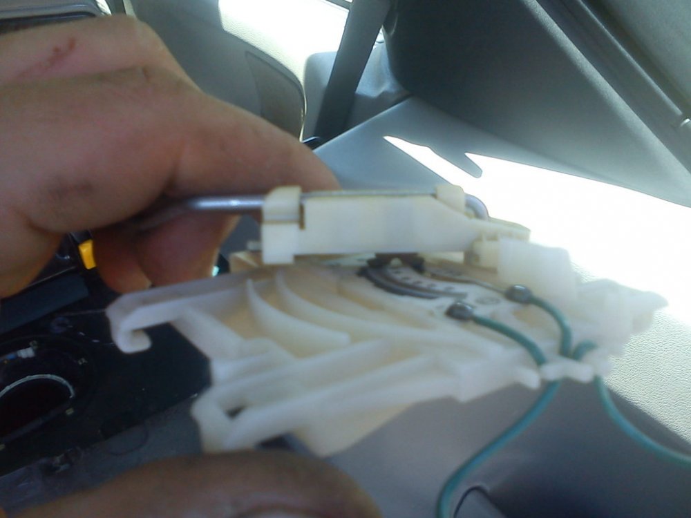

gigiz Postat Mai 4, 2013 Partajează Postat Mai 4, 2013 Re: FarmLander! Ba chiar nu are bec ,l-am desfacut de tot. Si nici cu balansul de la ac nu am rezolvat nimic pentru ca nu am reusit sa desfac capacul de la pompa de benzina la rezervor;aveti idee e pe filet sau pe cant,pozitie.Eu banuiesc plutitorul ca ar fi spart ca la ultimul plin nu a mai urcat decat trei sferturi acul. Link spre comentariu Distribuie pe alte site-uri Alte opțiuni partajare...
DKW Postat Mai 4, 2013 Autor Partajează Postat Mai 4, 2013 Re: FarmLander! Ba chiar nu are bec ,l-am desfacut de tot. Si nici cu balansul de la ac nu am rezolvat nimic pentru ca nu am reusit sa desfac capacul de la pompa de benzina la rezervor;aveti idee e pe filet sau pe cant,pozitie.Eu banuiesc plutitorul ca ar fi spart ca la ultimul plin nu a mai urcat decat trei sferturi acul. In poze vad ca e vorba de indicatorul de temperatura, cel de combustibil e in capatul celalalt, si are un led pe cablaj. Reading the Owners Manual doesn't hurt. NU RASPUND PE PM LA PROBLEME TEHNICE SAU DE INTERES GENERAL Td4 ESX CommandShift MY02 3Dr (M.O.D.) KV6 CommandShift MY01 3Dr (Măgaru') SD4 S CommandShift MY11 5Dr (Sarah) KV6 XEI CommandShift MY01 5Dr (Phoenix) Link spre comentariu Distribuie pe alte site-uri Alte opțiuni partajare...
sierrafery Postat Mai 4, 2013 Partajează Postat Mai 4, 2013 (editat) Re: FarmLander! s-ar putea ca la varianta din 99 sa nu aiba bec totusi, mai ales daca nu e "special edition"... ceva info aici despre problema indicatiei eronate http://www.myfreelander.co.uk/Electrical/elecprobs7.htm Editat Mai 4, 2013 de sierrafery NU RASPUND USERILOR CU PROFIL INCOMPLET LA MASINA(model, an, motor, transmisie), NU RASPUND PE PM LA PROBLEME TEHNICE SAU DE INTERES GENERAL Discovery Td5 ES , "00. manual, ECU tunat, intercooler marit...merge de rupe Link spre comentariu Distribuie pe alte site-uri Alte opțiuni partajare...

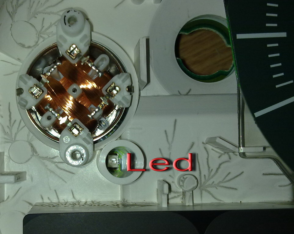

gigiz Postat Mai 7, 2013 Partajează Postat Mai 7, 2013 (editat) In poze vad ca e vorba de indicatorul de temperatura, cel de combustibil e in capatul celalalt, si are un led pe cablaj. Nu ,la modelul meu din 99' asa sunt aranjate. eu am batut intr-o surubelnita sau nu mai stiu ce. :D (nu e bine). sa n-ai multa benzina in rezervor...daca ia foc, mai salvezi ceva :grin: gaseste ceva cu o muchie de lemn, popteste intr-o scobitura a capacului si ia-l la tatonari. e pe filet. pana la urma isi da drumul. altfel e nevoie de o cheie speciala. Am rupt deja jumatate din acele scobituri si nu am reusit decat foarte putin sa-l misc,daca zici ca e filet normal am sa insist.:old Editat Mai 7, 2013 de DKW 1 Link spre comentariu Distribuie pe alte site-uri Alte opțiuni partajare...
