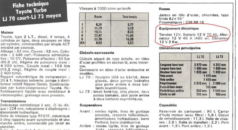

prima "problema" la masina: a murit bateria (banui eu). S-au aprins becurile in bord, cand am dat la demaror s-a auzit un tzacanit si s-a stins totul.:hl
N-am la indemana manualul, imi puteti spune ce capacitate are bateria stock de LJ73, pe bateria din masina (originala Toyota :old) nu se mai vede nimic de pe eticheta?
Multumesc! :tk

daca pun baterie mai mare (80-95Ah) se "supara" ceva prin instalatia electrica? adica alternatorul original reuseste sa o incarce complet sau doar partial?

Bine ca te-a lasat acum si nu peste 2-3 luni s-a suparat ca ai plecat in concediu fara ea :).Spui ca s-a auzit doar un tacanit fara sa invarta nici macar un pic?Sa nu fie vreun releu.Da-i curent de la cealalta daca o ia e bateria daca nu nu stiu.

o sa ma duc in pauza acasa sa ii dau curent de la cealalta masina sa vad daca porneste si sa masor incarcarea de la alternator...is 90% sigur ca e bateria, asa mi-a facut si la Opel acu vreo 2 ani cand o cedat bateria (atunci era mort alternatorul si am mers pe baterie o vreme, acuma sper sa fie doar bateria veche)

vezi ca poate nu fac bornele contact cum trebuie, sa nu schimbi bateria degeaba. am patit si eu si era de la borne sau firele de la borne, nu faceau contact cum trebuie.

contact borne bun, incarcarea de la alternator buna => bateria coapta.
am pus bateria de pe opel si am dat o fuga pana la ceva boutique... avem "bacterie" noua Bosch Silver nu'sh cum de 95Ah.
Apropo 70Ah este bateria ptr motorul de 2.4benzina. In catalogul Bosch, modelele pe benzina aveau 70Ah in rest erau cu 95Ah (2.5, 3 si 3.5 diesel) si 105Ah ptr 4.2 parca.
