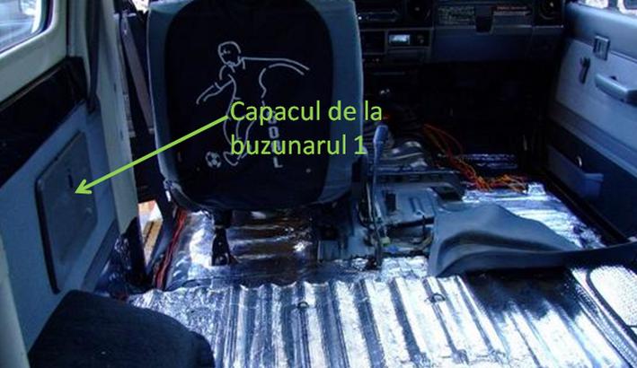

l_stoian79 Postat Decembrie 19, 2011 Autor Partajează Postat Decembrie 19, 2011 (editat) Re: Toyota LJ73 a lui l_stoian79 - Toyotu' Konietz :tk PS: - initial am planificat sa coboram prin Poiana Marului, dar din lipsa de lanturi am renuntat, plus ca deja apunea Soarele, pe intuneric nu avea farmec. Ramane Poiana Marului pe alta data.... Editat Decembrie 19, 2011 de Astral 1 "Explore.Dream.Discover."-Mark Twain cele mai bune lucruri din viata mea: http://picasaweb.google.com/olivia.iris.stoian :n1 "my precioussssss" :jp1: http://picasaweb.google.com/stoian.l.m :bannana Link spre comentariu Distribuie pe alte site-uri Alte opțiuni partajare...

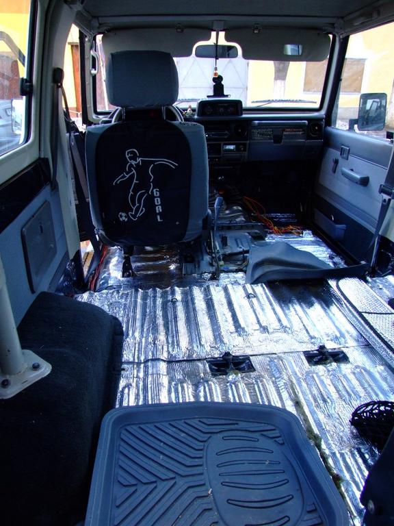

georgenk4 Postat Decembrie 19, 2011 Partajează Postat Decembrie 19, 2011 Re: Toyota LJ73 a lui l_stoian79 - Toyotu' se simte diferenta fonica de la Dynamat? ai bagat si prin usi sau doar pe podea? eu am pus ceva similar (stp silver) dar doar de sub bord pana sub scaunele din fata dar inca nu am facut proba sa imi dau seama. Link spre comentariu Distribuie pe alte site-uri Alte opțiuni partajare...
l_stoian79 Postat Decembrie 20, 2011 Autor Partajează Postat Decembrie 20, 2011 (editat) Re: Toyota LJ73 a lui l_stoian79 - Toyotu' se simte diferenta fonica de la Dynamat? ai bagat si prin usi sau doar pe podea? eu am pus ceva similar (stp silver) dar doar de sub bord pana sub scaunele din fata dar inca nu am facut proba sa imi dau seama. salut se simte prea putin, parerea mea...si eu tot STP Silver de ala am bagat, de vreo 4-5mm grosime. Toata podeaua e acoperita pana in fata sub pedale. Nu am reusit sa acopar bine in zona schimbatorului, si ar mai fi trebuit pe peretele despartitor dinspre motor sa mai pun. in usi si pe laterale nu am pus. mai am 3 coli de "smoala"de aia care probabil o sa le pun in usi (2 dintre ele) si ori pe la pedale ori la schimbator, ultima coala. Sincer mi se pare ca s-a redus zgomotul mai mult dupa ce am schimbat uleiul in diferentiale decat d ela folia asta. A redus si aia ceva (mai mult a coborat frecventele decat a redus volumul) dar nu intr-atat incat sa merite banii. Probabil acelasi rezultat il obtineam cu Aluband de ala penibil care costa de vreo 5-6 ori mai putin. O zi faina! Editat Decembrie 20, 2011 de l_stoian79 "Explore.Dream.Discover."-Mark Twain cele mai bune lucruri din viata mea: http://picasaweb.google.com/olivia.iris.stoian :n1 "my precioussssss" :jp1: http://picasaweb.google.com/stoian.l.m :bannana Link spre comentariu Distribuie pe alte site-uri Alte opțiuni partajare...
georgenk4 Postat Decembrie 20, 2011 Partajează Postat Decembrie 20, 2011 Re: Toyota LJ73 a lui l_stoian79 - Toyotu' ca sa pui pe peretele despartitor dinspre motor este foarte dificil: tre sa dai jos tot bordu cu instalatia electrica. in plus peretele este destul de bine izolat cu un burete destul de consistent. Link spre comentariu Distribuie pe alte site-uri Alte opțiuni partajare...

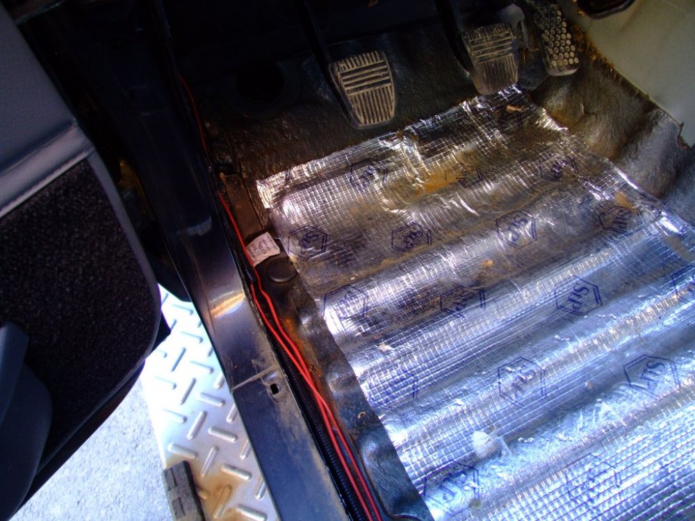

l_stoian79 Postat Februarie 27, 2012 Autor Partajează Postat Februarie 27, 2012 Re: Toyota LJ73 a lui l_stoian79 - Toyotu' 2 noutati: 1) vestea rea: sub mocheta era umezeala la greu (in zona pedalelor)...bineinteles ca a prins rugina superficiala.... presul de cauciuc era crapat si zapada topita de pe bocanci s-a prelins in mocheta. Pe moment am scos toata mocheta, banchete, scaun pasager, consola centrala si cotiera. Am lasat totul expus sa bata soarele in masina sa se usuce. Caut ceva inhibitor de rugina sa dau temporar pe acolo, pana la vara cand o duc la tinichigiu. 1a) cu ocazia asta o sa completez cu aluband pe pasajele rotilor si in zona schimbatorului de viteze & frana de mana, si in panourile laterale. 1b) toata podeaua o s-o acopar cu fonomin peste care pun mocheta originala (dupa ce va fi aspirata si spalata). 1c) peste mocheta originala se va pune o mocheta "de scandal" plus presuri noi (asta intentionam s-o pun weekend-ul asta dar am descoperit problema cu umezeala intre timp). 2) vestea buna: saptamana asta montez "roatele" ... Cooper STT...apoi iesim la "testat" :banana poze mai deseara... "Explore.Dream.Discover."-Mark Twain cele mai bune lucruri din viata mea: http://picasaweb.google.com/olivia.iris.stoian :n1 "my precioussssss" :jp1: http://picasaweb.google.com/stoian.l.m :bannana Link spre comentariu Distribuie pe alte site-uri Alte opțiuni partajare...

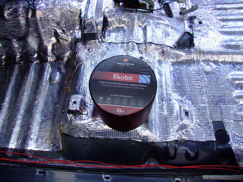

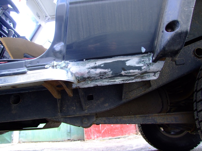

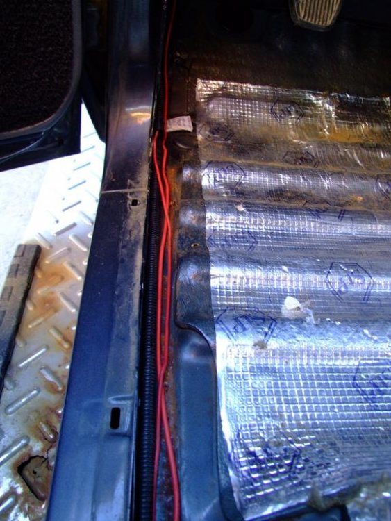

l_stoian79 Postat Februarie 29, 2012 Autor Partajează Postat Februarie 29, 2012 (editat) Re: Toyota LJ73 a lui l_stoian79 - Toyotu' ... ....poze mai deseara... deci poze: aici (pe marginea podelei a prins rugina...superficial deocamdata. cu ce as putea sa dau ca sa opresc rugina? sau sa ma duc la tinichigiu cu ea ? asa arata podeaua izolata cu folie bituminoasa STP: acuma daca tot is la faza de dat jos mocheta&shit o sa pun folie si pe pasajele rotilor (acolo nu este momentan) si pe panourile laterale (in spate), pe usi, precum si deasupra diferentialului. peste toate astea o sa vina fonomin pus si apoi mocheta originala. o alta chestie care am observat-o si nu imi dau seama daca e problema sau nu...in zona turbinei, pe un furtun am vazut ulei..."transpira"sau scuipa de undeva...nu mult...dar se observa...o sa sterg in weekend locul si urmaresc in cat timp se murdareste la loc. e ceva sau äsa face toate"? o poza cu o "lucrare"mai veche: husa de baterie facuta din 2 plase termoizolante luate din Real (3,99RON bucata). :grin: @Alin: multumesc de info, o sa caut pe la taica-miu prin garaj un stergator de Dacie sa vad daca se potriveste. Editat Februarie 29, 2012 de l_stoian79 "Explore.Dream.Discover."-Mark Twain cele mai bune lucruri din viata mea: http://picasaweb.google.com/olivia.iris.stoian :n1 "my precioussssss" :jp1: http://picasaweb.google.com/stoian.l.m :bannana Link spre comentariu Distribuie pe alte site-uri Alte opțiuni partajare...
l_stoian79 Postat Martie 5, 2012 Autor Partajează Postat Martie 5, 2012 Re: Toyota LJ73 a lui l_stoian79 - Toyotu' se simte diferenta fonica de la Dynamat? ai bagat si prin usi sau doar pe podea? eu am pus ceva similar (stp silver) dar doar de sub bord pana sub scaunele din fata dar inca nu am facut proba sa imi dau seama. @nichifor george: weekend-ul asta am completat cu folie STP silver zonele neacoperite anterior (zona schimbatoarelor si a franei de mana). De asemenea am pus o folie Ekobit (luata din Dedeman de la raionul de constructii cu 84RON o rola de 10mx15cm) pe peretii laterali (am scos panourile laterale) si pe usa spate. Am completat si pe pasajele de la rotile din spate. Pot sa zic ca acum e "simtibila" diferenta. In primul rand nu se mai aude cutia de transfer atat de tare, zgomotul de la pasajele rotilor sunt reduse semnificativ. Urmeaza sa pun sub mocheta originala 2 straturi de pasla fonomin, grosime cam 3-5mm/strat, de densitati diferite. Am o pasla mai densa, si una mai "pufoasa". Astea le bag sub mocheta originala (o sa aibe impreuna grosime cam ca si pasla originala de sub mocheta, pasla care am da-to jos fiind coapta toata). La usa spate, pe langa folia ala Ekobit lipita pe tabla, am introdus un strat de pasla de asta mai "pufoasa" intre tabla si panoul interior. Aceesi metoda o s-o aplic si pe panourile laterale (pasla pufoasa intre panouri si tablele de fixare). Momentan nu am reusit sa descarc pozele, deseara o sa pun poze cu detalii. Ideea e ca acuma, cu masina fara mocheta si panouri laterale, e semnificativ mai silentioasa decat inainte de a aplica bitumurile astea. Deci totusi ceva efect au :banana Probabil dupa ce pun la loc si fetele laterale si mocheta diferenta va fi clara. "Explore.Dream.Discover."-Mark Twain cele mai bune lucruri din viata mea: http://picasaweb.google.com/olivia.iris.stoian :n1 "my precioussssss" :jp1: http://picasaweb.google.com/stoian.l.m :bannana Link spre comentariu Distribuie pe alte site-uri Alte opțiuni partajare...
l_stoian79 Postat Martie 6, 2012 Autor Partajează Postat Martie 6, 2012 Re: Toyota LJ73 a lui l_stoian79 - Toyotu' revin cu detalii mai multe si poze... deci am dat cu inhibitor de rugina in zonele afectate de umezeala din interior: si afara la un prag unde e ceva rugina: unde ramane alb nu e rugina, unde e mai inchis la culoare inseaman ca a facut rectie cu rugina. in fine, e o solutie temporara pana se mai incalzeste afara si o duc la un tinichigiu. am completat cu folie STP in zona schimbatoarelor, pedalierului: continuare.... "Explore.Dream.Discover."-Mark Twain cele mai bune lucruri din viata mea: http://picasaweb.google.com/olivia.iris.stoian :n1 "my precioussssss" :jp1: http://picasaweb.google.com/stoian.l.m :bannana Link spre comentariu Distribuie pe alte site-uri Alte opțiuni partajare...

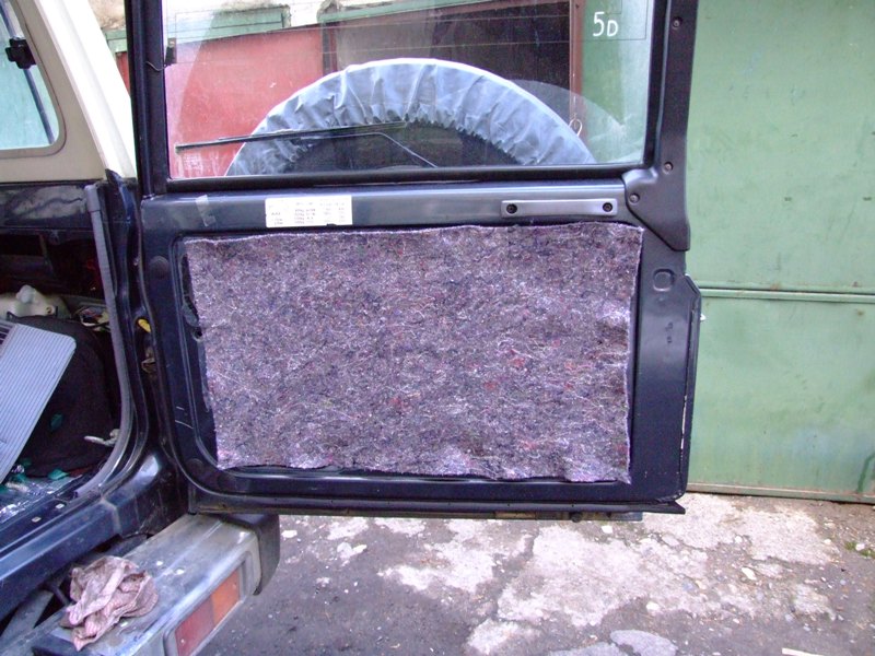

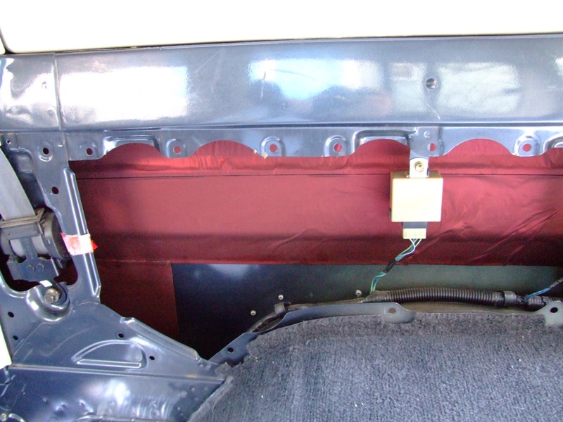

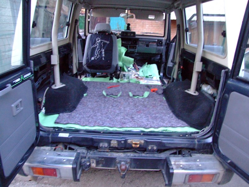

l_stoian79 Postat Martie 6, 2012 Autor Partajează Postat Martie 6, 2012 (editat) Re: Toyota LJ73 a lui l_stoian79 - Toyotu' am folosit folie bituminoasa aluminizata Ekobit pe usa spate (cea mare) si pe panourile laterale sub panoul usii spate am lipit pasla fonomin (cu banda dublu adeziva): pe podea am intins un strat de pasla fonomin cu densitate mai mare (ala verde): peste care am pus fonomin mai "pufos" : si sub mocheta originala de pe pasajele rotilor spate am bagat fonomin pufos. Poze in zona pedalelor n-am mai facut aseara ca era intuneric si ieseau aiurea. o sa fac azi. Ce urmeaza: - fonomin "pufos" pus in panourile laterale in zonele critice. Sub consola centrala o sa dublez stratul de fonomin pufos. Peste toate astea se va pune mocheta originala si fetele laterale. Editat Martie 6, 2012 de l_stoian79 "Explore.Dream.Discover."-Mark Twain cele mai bune lucruri din viata mea: http://picasaweb.google.com/olivia.iris.stoian :n1 "my precioussssss" :jp1: http://picasaweb.google.com/stoian.l.m :bannana Link spre comentariu Distribuie pe alte site-uri Alte opțiuni partajare...

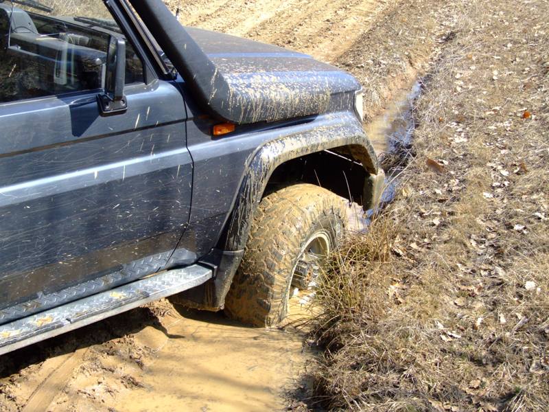

l_stoian79 Postat Martie 21, 2012 Autor Partajează Postat Martie 21, 2012 Re: Toyota LJ73 a lui l_stoian79 - Toyotu' ..... vestea buna: saptamana asta montez "roatele" ... Cooper STT...apoi iesim la "testat" :banana ... am fost duminica la testat "roatele". a fost cam asa: prin padure... pe langa padure... aci in "baltuta" asta m-am impotmolit :grin: cam asa arata situatia...:pr1 in fine, am iesit...un pic de span, niste lemne bagate in sleau sub roti... pe traseu am mai ramas impotmolit de 2 ori (suspendat pe punti de fiecare data) , noroc ca intre timp ne-am intalnit pe traseu cu @opinion, si tocmai ne arata recovery kit-ul de la ironman... bineinteles ca am facut bascalie ca ce sa facem cu sufa si ochetii ca e uscat afara... 30 minute mai tarziu rupeam tzipla de pe sufa....:uameni aci am fost optimist si am zis ca daca ii dau "blana" trec prin sleau, ca doar are numa vreo 5m lungime....evident ca nu a fost suficient si am ramas suspendat pe punti.... :ce au mai fost niste "evenimente" pe traseu, dar mai mult am filmat, si la un moment dat nu a mai fost distractiv, asa ca am lasat balta "documentatul". oricum s-a lasat cu tras in sufa, cu sapat sub roti, cu bagat prin tufe... la final si un pic de "arta:" acuma despre gume... momentan am vreo 180km cu ele...Cooper STT 31x10.5x15 ..... pe asfalt parca ceva mai zgomotoase, momentan nu pot sa zic ca deranjant, dar e drept ca nici nu am facut drumuri foarte lungi cu ele. Masina trage mai greu cu ele, adica se simte ca nu mai e asa de sprintena, am masurat rotile si sunt mai mari de 31" diametru (au putin peste 32"), deci probabil chestia asta are ca efect "putoarea" masinii. in teren am mers cu 1.4-1.5 atm. pe uscat si frunze nu cred ca are rost sa comentez... pe noroi, dupa cum se vede pamant galben, se incarca bine...cu putin span mai lasa din noroi, nu se descarca complet dar cel putin crampoanele laterale se descarca, incep sa sape... in toate cazurile in care am ramas impotmolit, pot zice ca eu am fost cauza. am mai avut o problema, masina a fost foarte usoara (bancheta spate era scoasa, motorina cam jumate rezervorul, doar 2 oameni in masina, n-am avut bagaje grele), iar spatele fugea stanga dreapta la greu, nu prea avea apasare pe puntea spate. Chestia asta am "corectat-o" cu niste "lanturi" home made ca cele din topic-ul asta: http://forum.club4x4.ro/showthread.php?67823-Lanturi-offroad-practice . Din pacate n-am mai facut poze...data viitoare. 1 "Explore.Dream.Discover."-Mark Twain cele mai bune lucruri din viata mea: http://picasaweb.google.com/olivia.iris.stoian :n1 "my precioussssss" :jp1: http://picasaweb.google.com/stoian.l.m :bannana Link spre comentariu Distribuie pe alte site-uri Alte opțiuni partajare...
kherim Postat Martie 21, 2012 Partajează Postat Martie 21, 2012 Re: Toyota LJ73 a lui l_stoian79 - Toyotu' nu ne-ai spus nimic despre zgomot . e bun de ceva fonominu' ? Link spre comentariu Distribuie pe alte site-uri Alte opțiuni partajare...
eul Postat Martie 21, 2012 Partajează Postat Martie 21, 2012 Re: Toyota LJ73 a lui l_stoian79 - Toyotu' pe traseu am mai ramas impotmolit de 2 ori (suspendat pe punti de fiecare data) , noroc ca intre timp ne-am intalnit pe traseu cu @opinion, si tocmai ne arata recovery kit-ul de la ironman... [ATTACH=CONFIG]134499[/ATTACH] ahaaa, va antrenati in secret! :br XJL... 4L Link spre comentariu Distribuie pe alte site-uri Alte opțiuni partajare...
l_stoian79 Postat Martie 22, 2012 Autor Partajează Postat Martie 22, 2012 Re: Toyota LJ73 a lui l_stoian79 - Toyotu' nu ne-ai spus nimic despre zgomot . e bun de ceva fonominu' ? am zis undeva mai sus ca dupa ce am completat cu folie bituminoasa in zona schimbatoarelor, si in usi, in pasajele rotilor se simte diferenta. Acuma sincer dupa ce am completat cu fonomin nu imi dau seama. am si completat in etape, deci nu am simtit dintr-o data vreo diferenta. Singura imbunatatire remarcata dupa ce am pus fonomin-ul sub panourile laterale e ca au disparut niste greieri. Pe ansamblu e mai liniste, dar nu te astepta la sunet de limuzina :sc .... ahaaa, va antrenati in secret! :br ne-ai prins :grin: ne "jucam" si noi pe "drumuri de Dacie" , ne pregatim ptr MMT... cu ocazia asta am tras niste concluzii: - masina goala/usoara de spate sucks....big time :bi - sufele si ochetii sa fie la indemana...:grin: - degeaba ai sufa si ocheti daca n-ai de ce sa le agheti la masina ... @opinion poate confirma :grin: - cele mai bune cauciucuri de namol sunt cele cu lanturi montate :ha: - si apropo...ptr MMT tre sa ne apucam de genoflexiuni si abdomene :ha: "rucsacu" asta ce atarna de la pectorali in jos ne incomodeaza la datul la cazma :uameni "Explore.Dream.Discover."-Mark Twain cele mai bune lucruri din viata mea: http://picasaweb.google.com/olivia.iris.stoian :n1 "my precioussssss" :jp1: http://picasaweb.google.com/stoian.l.m :bannana Link spre comentariu Distribuie pe alte site-uri Alte opțiuni partajare...
eul Postat Martie 22, 2012 Partajează Postat Martie 22, 2012 Re: Toyota LJ73 a lui l_stoian79 - Toyotu' am zis undeva mai sus ca dupa ce am completat cu folie bituminoasa in zona schimbatoarelor, si in usi, in pasajele rotilor se simte diferenta. Acuma sincer dupa ce am completat cu fonomin nu imi dau seama. am si completat in etape, deci nu am simtit dintr-o data vreo diferenta. Singura imbunatatire remarcata dupa ce am pus fonomin-ul sub panourile laterale e ca au disparut niste greieri. Pe ansamblu e mai liniste, dar nu te astepta la sunet de limuzina :sc ne-ai prins :grin: ne "jucam" si noi pe "drumuri de Dacie" , ne pregatim ptr MMT... cu ocazia asta am tras niste concluzii: - masina goala/usoara de spate sucks....big time :bi - sufele si ochetii sa fie la indemana...:grin: - degeaba ai sufa si ocheti daca n-ai de ce sa le agheti la masina ... @opinion poate confirma :grin: - cele mai bune cauciucuri de namol sunt cele cu lanturi montate :ha: - si apropo...ptr MMT tre sa ne apucam de genoflexiuni si abdomene :ha: "rucsacu" asta ce atarna de la pectorali in jos ne incomodeaza la datul la cazma :uameni asta-i treaba de copiloti! Tine-ti tu naravu ala cu mamaliga cu branza de burduf si nu slabi antrenamentele ca se vede la ceaun :ha: XJL... 4L Link spre comentariu Distribuie pe alte site-uri Alte opțiuni partajare...
