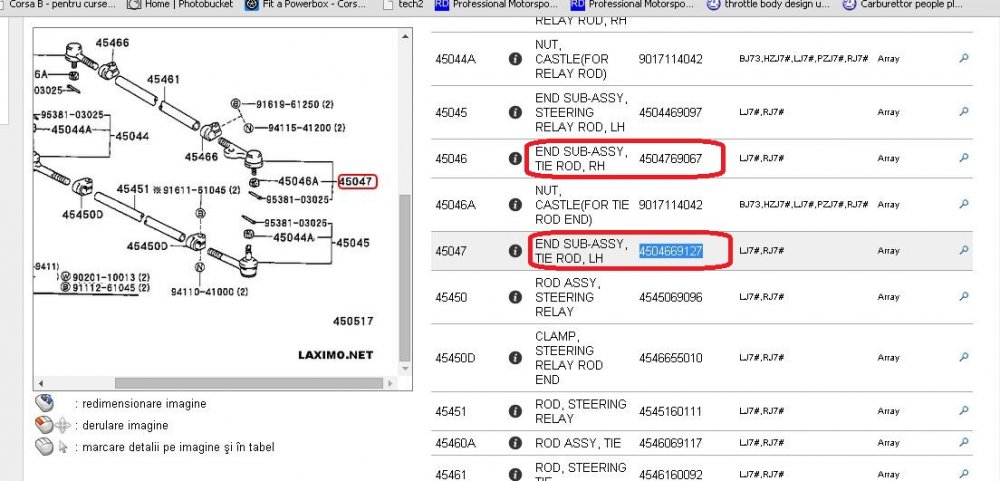

l_stoian79 Postat Noiembrie 10, 2014 Autor Partajează Postat Noiembrie 10, 2014 (editat) Re: Toyota LJ73 a lui l_stoian79 - Toyotu' ... 1) ce coduri au capetele de bara de directie? E modelul pe filet de 23mm. 2) ce cod are kit de reparatie punte fata ? ala cu semeringuri & shit. 3) cu ce tip de vazelina tre sa ung MRL-urile (cu ocazia asta o sa le gresez si pe "dansele") ... 1) coduri capete de bara, vedeti poza de mai jos: 2) chit reparatie punte fata ... Terrain Tamer SH4 3) ungere MRL-uri ... TBD :grin: abia joi ajung la operatia asta...sper... intre timp, am schimbat furtunul la intercooler, am pus d'ala de cauciuc o singura bucata (am eliminat segmentul ala de aluminiu ), merge la fel ca inainte, adica bine :grin: nu mai imi indica temperatura la apa in bord, scos mufa de la senzorul de temperatura, frecat bine cu un servetel, smeclit pe acolo cu spray de contact, lasat sa se uste, pus mufa inapoi... acul de temperatura misca din nou :h5 la fel cu contactul de la spalatorul de parbriz, mai mult a durat sa desfac carcasa de la coloana de directie si sa astept sa se uste sprayul de contact... acum functioneaza iar :grin: Joi probabil se monteaza chitul punte fata si se greseaza MRL-urile... si apoi, gata, sa vina iarna :banana apropo de dilema/trilema, cu cauciucurile ... Cooper ST MAxx 265/75/16 vor fi ... cand va fi cashul disponibil. Editat Noiembrie 10, 2014 de l_stoian79 "Explore.Dream.Discover."-Mark Twain cele mai bune lucruri din viata mea: http://picasaweb.google.com/olivia.iris.stoian :n1 "my precioussssss" :jp1: http://picasaweb.google.com/stoian.l.m :bannana Link spre comentariu Distribuie pe alte site-uri Alte opțiuni partajare...

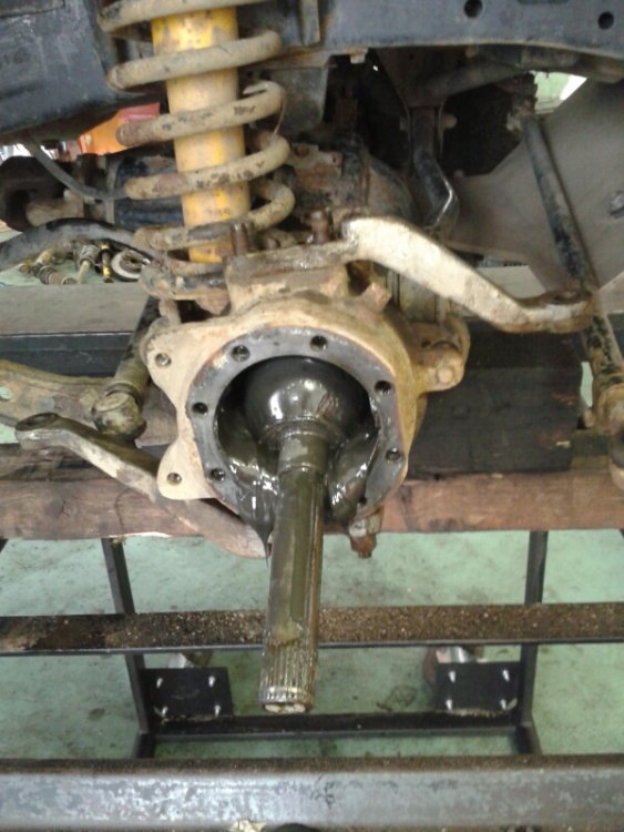

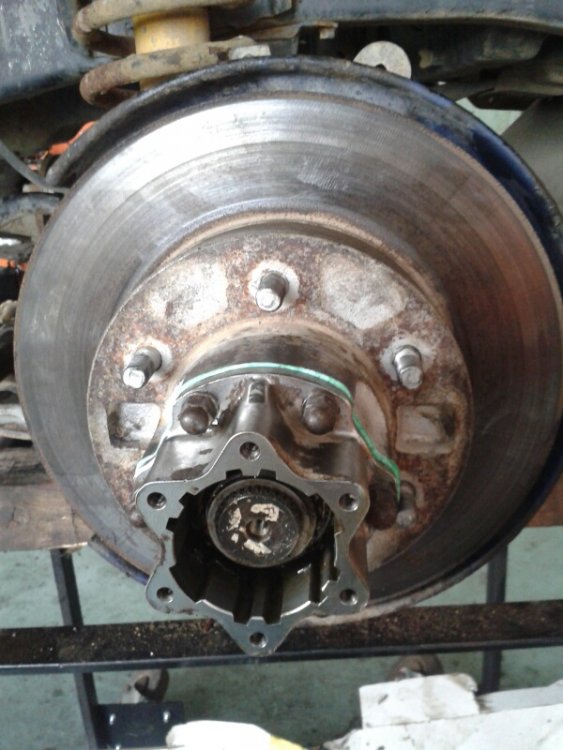

l_stoian79 Postat Noiembrie 14, 2014 Autor Partajează Postat Noiembrie 14, 2014 (editat) Re: Toyota LJ73 a lui l_stoian79 - Toyotu' Kitul de punte fata l-am montat .... nu e chiar mare fantezie, da e destul de migaloasa si tare murdara treaba ( kile de vazelina si smecleanuri pe acolo) Am aerisit si franele si ambreiajul cu ocazia asta. Am schimbat capatul de la bara de directie, pe dreapta. Ala de pe stanga unde e prins si amortizorul de directie abia marti ajunge, deci atunci schimb si pe ala si pe ala si refac geometria. Intre timp am descoperit ca bucsele de la bara stabilizatoare is muci... le schimb si alea. Am gresat cardanele si crucile.... n-au jocuri, is pline de vazelina acu.... deci is ok. Cam atat... am mai strans ceva suruburi ici colo... Editat Noiembrie 14, 2014 de l_stoian79 "Explore.Dream.Discover."-Mark Twain cele mai bune lucruri din viata mea: http://picasaweb.google.com/olivia.iris.stoian :n1 "my precioussssss" :jp1: http://picasaweb.google.com/stoian.l.m :bannana Link spre comentariu Distribuie pe alte site-uri Alte opțiuni partajare...

cos Postat Noiembrie 14, 2014 Partajează Postat Noiembrie 14, 2014 Re: Toyota LJ73 a lui l_stoian79 - Toyotu' Rogu-te ca un sarman cu capu ce sunt io , nu ma lasa fara o poza artistico=tehnica care sa ilustreze in toata splendoarea si celalalt cap de bara , ala cu ochiu limpede pe langa pivot ... ... sa fim corecti pana la capat ! Nu cere nimeni sa fii impecabil si un fel de varf de gama , doar corect e destul ! Link spre comentariu Distribuie pe alte site-uri Alte opțiuni partajare...
l_stoian79 Postat Noiembrie 14, 2014 Autor Partajează Postat Noiembrie 14, 2014 Re: Toyota LJ73 a lui l_stoian79 - Toyotu' Da, am prins acuma 2 zile mai lejere la lucru, si cum aveam niste ore suplimentare facute in avans plus 1 zi libera de la donare de sange, am profitat sa mesteresc la atelier. Baietii au fost sinceri, mi-au zis ca nu se pricep la "utilaje" de astea, da mi-au pus rampa si scule la dispozitie, au comandat piese.... in fine ieri si azi am lucrat, cand ne impotmoleam la ceva sunam la @nea_fane (:tk), mai youtube.... Ca idee.... aproape 5 tuburi de vazelina cu litiu am consumat in total :grin: n-am avut treaba cu rulmenti/semeringuri/suruburi blocate....au iesit si intrat inapoi decent. Anul asta doar la zapada mai scot toyota probabil, fii-mea abia asteapta saniusul. "Explore.Dream.Discover."-Mark Twain cele mai bune lucruri din viata mea: http://picasaweb.google.com/olivia.iris.stoian :n1 "my precioussssss" :jp1: http://picasaweb.google.com/stoian.l.m :bannana Link spre comentariu Distribuie pe alte site-uri Alte opțiuni partajare...
l_stoian79 Postat Noiembrie 14, 2014 Autor Partajează Postat Noiembrie 14, 2014 Re: Toyota LJ73 a lui l_stoian79 - Toyotu' @cos: pe dansul nu l-am fotat.... ca nu aveam cu ce sa-l inlocuiesc, da promit marti sa ii fac prim plan. oricum, poza cu capetii e cu schepsis.... e pivotul vechi, si un pivot nou, da' nu ala din poza l-am pus pe masina. Ala din poza avea filetul "pe invers", asa ca a trebuit sa iau altul, arata la fel. "Explore.Dream.Discover."-Mark Twain cele mai bune lucruri din viata mea: http://picasaweb.google.com/olivia.iris.stoian :n1 "my precioussssss" :jp1: http://picasaweb.google.com/stoian.l.m :bannana Link spre comentariu Distribuie pe alte site-uri Alte opțiuni partajare...
