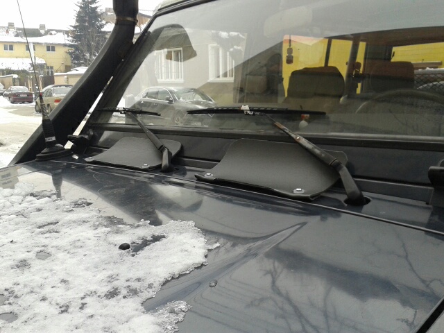

l_stoian79 Postat Ianuarie 1, 2015 Autor Partajează Postat Ianuarie 1, 2015 Re: Toyota LJ73 a lui l_stoian79 - Toyotu' Asta e tzigania care am improvizat-o pana la urma: E urata ca p....utza la negri da momentan se pare ca functioneaza, nu se aburesc geamurile, deci trage aer proaspat de afara. Dupa ce incepem lucru am o alta inovatie in cap.... revin... "Explore.Dream.Discover."-Mark Twain cele mai bune lucruri din viata mea: http://picasaweb.google.com/olivia.iris.stoian :n1 "my precioussssss" :jp1: http://picasaweb.google.com/stoian.l.m :bannana Link spre comentariu Distribuie pe alte site-uri Alte opțiuni partajare...
l_stoian79 Postat Ianuarie 6, 2015 Autor Partajează Postat Ianuarie 6, 2015 (editat) Re: Toyota LJ73 a lui l_stoian79 - Toyotu' Bun, deci uratania aia de tiganie improvizata face toti banii. Azi noapte o nins oleaca, dimineata era un strat de zapada de-un dejt pe parbriz si pe husele de la aerisire... in ventilatie era curat, asa ca am maturat zapada de pe geam, apoi am scuturat husele alea...si totul e curat... avem aer proaspat :banana solutia asta e ca tocilarele alea cu ochelari, urate da' futacioase. Apropo, mi-o venit cheful de bricolat iar, si urmatoarea pe lista e "mulineta". Deci: de unde pot gasi butoane de telecomand de troliu? in ideea sa trag fir pana la relee, si sa am buton in bord undeva. Sau sa nu mai imi bat capul, eventual sa intind telecomanda ("joystick-ul") de la relee pana in bord, si sa las joystick-ul in torpedoul sa-l scot doar cand am nevoie? m-am gandit si la varianta asta da nu cred ca imi ajunge cablul, deci oricum e posibil sa fiu nevoit sa umblu la cablu. Parca mi-ar place mai mult sa pun un buton undeva, numa ca nu s'h de unde sa iau buton de ala cu 2 pozitii cu revenire. Si sa fie si maricel, si sa fie si fain :grin: Editat Ianuarie 6, 2015 de l_stoian79 "Explore.Dream.Discover."-Mark Twain cele mai bune lucruri din viata mea: http://picasaweb.google.com/olivia.iris.stoian :n1 "my precioussssss" :jp1: http://picasaweb.google.com/stoian.l.m :bannana Link spre comentariu Distribuie pe alte site-uri Alte opțiuni partajare...

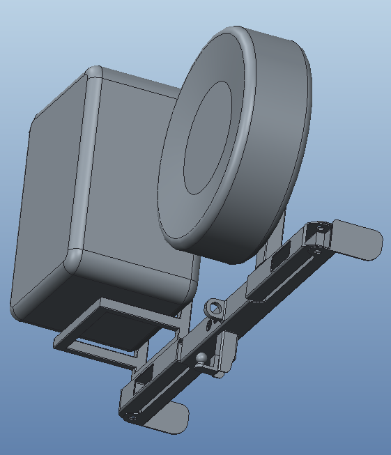

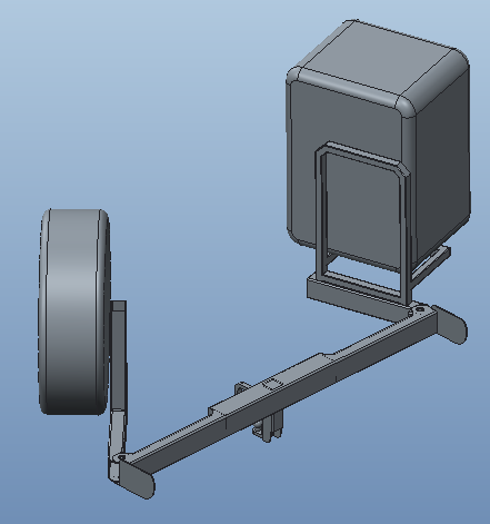

l_stoian79 Postat Aprilie 27, 2015 Autor Partajează Postat Aprilie 27, 2015 (editat) Re: Toyota LJ73 a lui l_stoian79 - Toyotu' de umblat, n-am prea umblat cu Toyotu...da il pregatesc de o cosmetica la salonul lui Peter... si ma bate un gand si de o bara spate mai "fensi", nu atat ptr chestii HD, cat mai ales ptr spatiu suplimentar de depozitare, si pentru a muta roata de rezerva de pe usa spate. cam asa ceva ma gandesc sa fac: in varianta "light", adica toata ziua, bara va arata asa: practic cupla de remorca/nuca e detasabila, iar suportul cu cutia (Pelicase 1660, ~160L volum util, numa bun ptr cort, saci dormit si alte bulendre usoare dar voluminoase) de asemenea e demontabila, si nu va sta pe masina decat atunci cand am nevoie de spatiu de depozitare suplimentar. Roata reprezentata e un 265/75/16, incape la nevoie si un 33x...x16 in bratele mobile ar trebui integrate niste becuri/proiectoare ptr mers cu spatele. luminile din bara originala vor fi eliminate, si voi pune triple australiene pe caroserie, deci luminile masinii nu vor mai fi pe bara ci doa rin caroserie. ma gandesc cele 2 brate mobile sa le prind cu cuple ptr obloane de remorci, genul ala. ce ziceti? e plauzibil designul? nu stiu cum/unde sa pun numarul spate cu lumina de numar.... ma intereseaza o bara functionala, sa nu mai stea roata de rezerva pe usa, si sa pot atasa la nevoie o cutie ptr bagaje si bulendre. De asemenea cupla de remorca in momentul asta e prea sus si nu prea pot tracta remorca dupa Toyo, deci imi trebuie sa cobor nuca ca sa stea remorca orizontala... nu voi ridica masina cu hi-lift si de astea, nu am nevoie de o bara super mega HD. am gandit-o din profile si tabla de 3mm grosime, eventual ici colo 4mm. Ma intereseaza sa nu ingreunez inutil masina. Editat Aprilie 27, 2015 de l_stoian79 "Explore.Dream.Discover."-Mark Twain cele mai bune lucruri din viata mea: http://picasaweb.google.com/olivia.iris.stoian :n1 "my precioussssss" :jp1: http://picasaweb.google.com/stoian.l.m :bannana Link spre comentariu Distribuie pe alte site-uri Alte opțiuni partajare...
opinion Postat Aprilie 27, 2015 Partajează Postat Aprilie 27, 2015 Re: Toyota LJ73 a lui l_stoian79 - Toyotu' Arata fain, da cutia aia de 160 mie unul imi pare ca e cam mare. Apropo imi faci si mie un desen de asta ca vad ca te stii .... Too much of a good thing can be wonderful. Link spre comentariu Distribuie pe alte site-uri Alte opțiuni partajare...

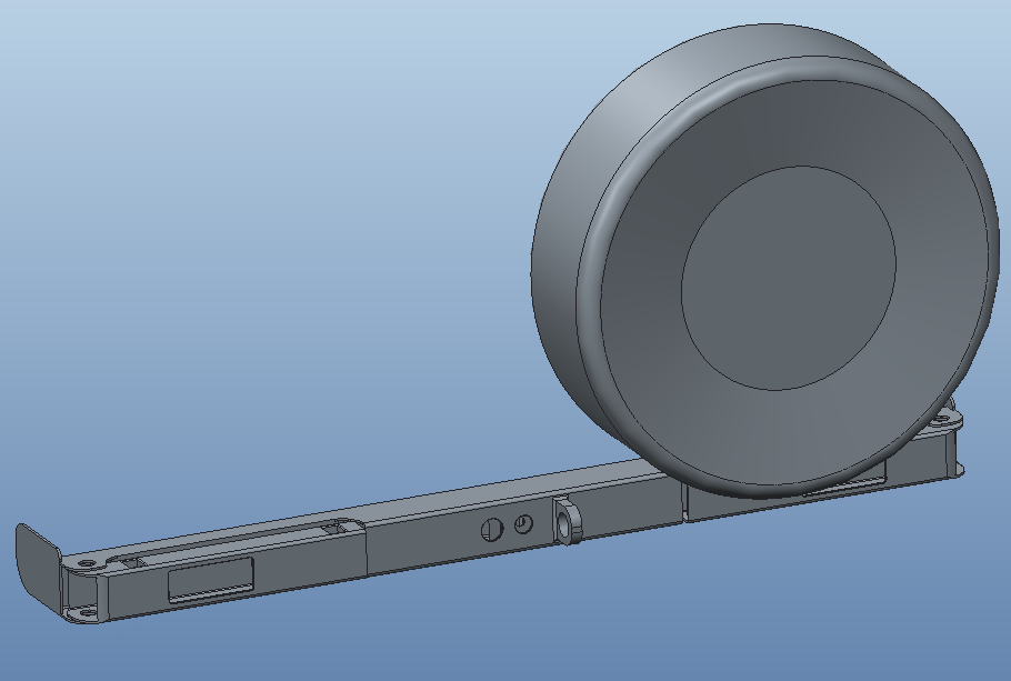

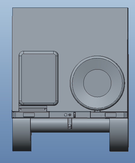

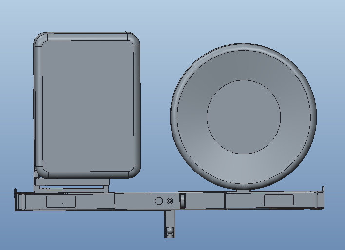

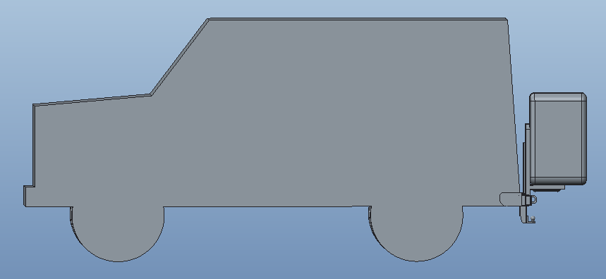

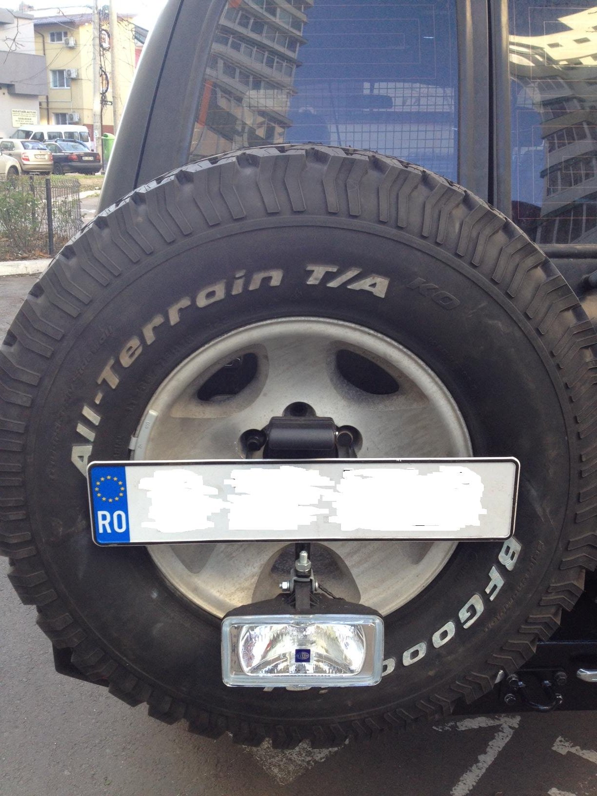

l_stoian79 Postat Aprilie 27, 2015 Autor Partajează Postat Aprilie 27, 2015 (editat) Re: Toyota LJ73 a lui l_stoian79 - Toyotu' cam asa ar fi pe masina: credeti ca e prea mare cutia aia in spate?, mie nu mi se pare iesit din comun... da, sunt deschis la pareri si argumente Editat Aprilie 27, 2015 de l_stoian79 "Explore.Dream.Discover."-Mark Twain cele mai bune lucruri din viata mea: http://picasaweb.google.com/olivia.iris.stoian :n1 "my precioussssss" :jp1: http://picasaweb.google.com/stoian.l.m :bannana Link spre comentariu Distribuie pe alte site-uri Alte opțiuni partajare...
mm Postat Aprilie 27, 2015 Partajează Postat Aprilie 27, 2015 Re: Toyota LJ73 a lui l_stoian79 - Toyotu' Cam asa arata la mine la 80 roata cu tot cu numar iluminat si lampa de marsarier... [ATTACH=CONFIG]243070[/ATTACH] 1 Link spre comentariu Distribuie pe alte site-uri Alte opțiuni partajare...
l_stoian79 Postat Aprilie 27, 2015 Autor Partajează Postat Aprilie 27, 2015 (editat) Re: Toyota LJ73 a lui l_stoian79 - Toyotu' @m&m: multam de poza, momentan mai am o varianta, incerc maine s-o modelez, daca nu iese la dimensiuni, atunci probabil voi adopta solutia ta cu montarea numarului in prinderea rotii de rezerva. Luminile suplimentare ptr mers cu spatele le pun in bara jos, si vor fi 2, asta e hotarat, incap. In principiu, daca pot, as vrea sa nu pun numarul la roata de rezerva, fiindca pe roata de rezerva intentionez sa pun un sac ptr chestii murdare (sufe/ocheti, evental sand-plates) si alte chestii care le vreau la indemana si nu sunt neaparat prea curate, sau la fel poate fi sacul de gunoi... au baietii de la Ironman un sac de ala prins de roata de rezerva, doar ca il voi face la baietii ce fac prelate de camion... probabil/posibil va fi mai ieftin si cel putin la fel de durabil. Editat Aprilie 27, 2015 de l_stoian79 "Explore.Dream.Discover."-Mark Twain cele mai bune lucruri din viata mea: http://picasaweb.google.com/olivia.iris.stoian :n1 "my precioussssss" :jp1: http://picasaweb.google.com/stoian.l.m :bannana Link spre comentariu Distribuie pe alte site-uri Alte opțiuni partajare...
cos Postat Aprilie 27, 2015 Partajează Postat Aprilie 27, 2015 Re: Toyota LJ73 a lui l_stoian79 - Toyotu' Daca ai de gand sa pui pe bara spate ce zici ca vrei sa pui ... 3 mm si poate 4 mm pe alocuri e prea putin . Fara un sprijin pe usa roata va vibra in timpul mersului , si daca zici si de sacul de gunoi ... prea multe kilograme pe un pivot si un zavor . Luminile din bara de jos au fost instalate acolo pentru ca daca sunt plasate in triplele de pe caroserie este foarte greu sa fie observate de un alt conducator care se apropie din diagonala si roata de rezerva de pe usa obtureaza vizibilitatea lampii de semnalizare din unghiul lui . O solutie cinstita si protectoare pentru sanatatea si bugetul conducatorilor este dublarea luminilor de semnalizare cu unele in bara de sub roata , fie ele si minimale cum sunt la Defender . Multi fabricanti au mutat luminile de semnalizare si frana/pozitie in bara de jos , lasand tripele de sus aproape inutile doar cu ceata si lampa alba de marsalier ( in cazul rotii de rezerva montate excentric ... si nu numai ...) . ... sa fim corecti pana la capat ! Nu cere nimeni sa fii impecabil si un fel de varf de gama , doar corect e destul ! Link spre comentariu Distribuie pe alte site-uri Alte opțiuni partajare...

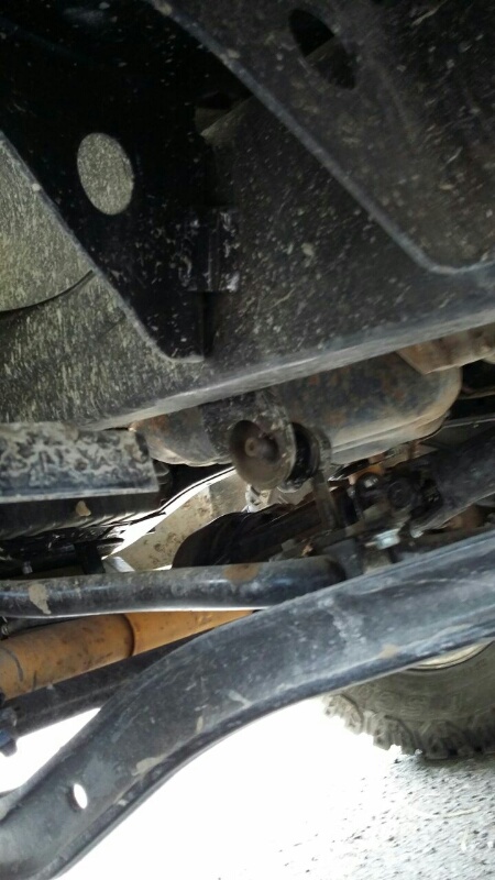

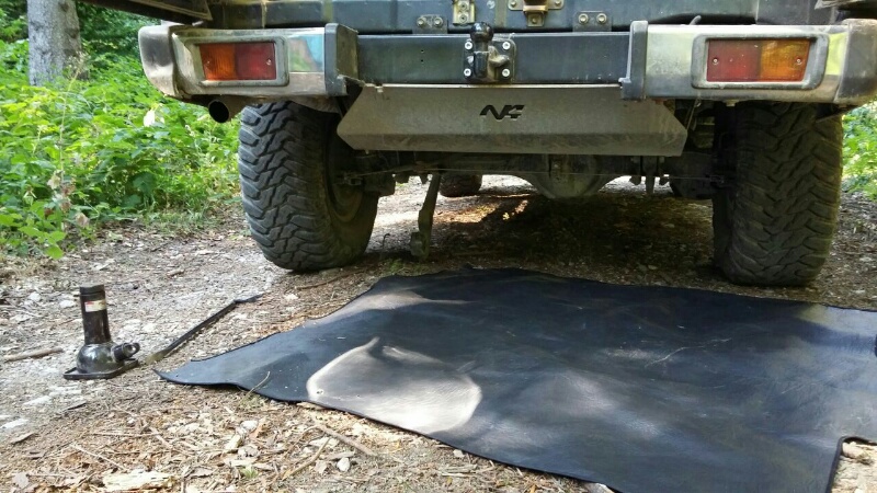

l_stoian79 Postat Noiembrie 9, 2015 Autor Partajează Postat Noiembrie 9, 2015 (editat) Re: Toyota LJ73 a lui l_stoian79 - Toyotu' @cos: scopul este sa evit desfacerea filetelor *suruburi si piulite) zincate. Am avut asta vara niste experiente nu tocmai placuta , cand niste surburi, nu spun care da tineau tendonul legat de punte, sau puntea de tendon, s-au desfacut si le-am pierdut... marele noroc a fost ca intamplarea s-a intamplat in timp ce urcam usurel si relaxat pe un forestier usor, si nu aveam mai mult de 5-7km/h ... deci am oprit instant si am constatat tendonul atarnat pe pietre si puntea care statea "contra naturii" .... am prins puntea cu ceva suruburi scoase de la scuturi, si scuturile le-am legat cu sufe.... la coborare, cateva ore mai tarziu mi s-a desfacut un surub de la bara antiruliu.... deci.... acu vreau sa pun smeclean pe acele surubri/piulite/filete zincate. Nu vreau sa ma gandesc cum ar fi fost daca imi ramanea puntea in spate in timp ce mergeam pe vreun national cu 70-80-90km/h ... si eu ca eu, da daca intram dracu in careva pe contrasens ... in fine. Poze, cateva, ca mai multe n-am avut nervi sa fac se vede pe ce forestier "grav" ma dadeam, deci nimic solicitari intense.... unul dintre suruburi l-am pierdut mai devreme candva, al2lea l-am gasit cativa metri in spate pe carare, l-am pus la loc... si ptr celalalt am pus ceva surub M10 de la scut, ca doar ala il aveam la dispozitie suficient de lung (inca o fost prea lung si am bagat un cap tubular M12 pe post de bucsa distantier sa pot cat de cat sa-l strang). cateva ceasuri mai tarziu, cand am intrat pe asfalt am auzit ca zdrangane ceva, ma uit sub masina, una din prinderile barei stabilizatoare era libera...piulita lipsea... era piulita fara siguranta, si fara saiba (am vazut la capatul celalalt cum arata)... in fine am mers asa pana la prima vulcanizare si acolo am gasit ceva piulite cu siguranta (plastic) si niste saibe si am montat la loc minunea... :roll: acu as vrea sa rezolv problema pe sub masina, pe unde am suruburi si piulite de astea zincate, sa nu trebuiasca inainte de fiecare iesire sa pun cheia pe ele (cum mi s-a recomandat :roll:), si nici sa nu stau cu emotii ca poate raman dracu fara piese pe drum...nu de alta da mai circul si pe asfalt cu masina asta, si mai circul si cu nevasta si copilul, deci chiar mi-ar place masina sa fie din nou sigura, cum era inainte. Editat Noiembrie 9, 2015 de l_stoian79 "Explore.Dream.Discover."-Mark Twain cele mai bune lucruri din viata mea: http://picasaweb.google.com/olivia.iris.stoian :n1 "my precioussssss" :jp1: http://picasaweb.google.com/stoian.l.m :bannana Link spre comentariu Distribuie pe alte site-uri Alte opțiuni partajare...
cos Postat Noiembrie 9, 2015 Partajează Postat Noiembrie 9, 2015 (editat) Re: Toyota LJ73 a lui l_stoian79 - Toyotu' Aha ... nasol moment dar buna initiativa pe moment ... deci ala e ... 243 , plus dinamometrica in strasa dependenta cu manualul masinii . P.S. Ala e cricul original al masinii , are locas dedicat si toate alea ? Editat Noiembrie 9, 2015 de cos 1 ... sa fim corecti pana la capat ! Nu cere nimeni sa fii impecabil si un fel de varf de gama , doar corect e destul ! Link spre comentariu Distribuie pe alte site-uri Alte opțiuni partajare...
l_stoian79 Postat Noiembrie 9, 2015 Autor Partajează Postat Noiembrie 9, 2015 (editat) Re: Toyota LJ73 a lui l_stoian79 - Toyotu' multam de indicatia cu Loctite-ul...caut, si in weekend desfac surburile si le pun la loc... cricu e original...e ca o putza de magar :grin: asa e mic si compact, da cand incepi sa invarti la manivela se lungeste de te ia cu ameteala si cu roseata in obraji (pe doamne mai ales). N-am gasit nici un locas dedicat, acu e drept ca nici n-am cautat in mod deosebit dupa el. Eu il sprijin undeva pe punte, cam unde e sudata placa aia de tine telescopul. Acu ca ai zis o sa ma uit mai cu atentie sa vad unde s-ar potrivi mai bine. :h5 Editat Noiembrie 9, 2015 de l_stoian79 "Explore.Dream.Discover."-Mark Twain cele mai bune lucruri din viata mea: http://picasaweb.google.com/olivia.iris.stoian :n1 "my precioussssss" :jp1: http://picasaweb.google.com/stoian.l.m :bannana Link spre comentariu Distribuie pe alte site-uri Alte opțiuni partajare...
cos Postat Noiembrie 9, 2015 Partajează Postat Noiembrie 9, 2015 Re: Toyota LJ73 a lui l_stoian79 - Toyotu' Acelasi original e si la Nissan , cata originalitate !!! Cred ca ar trebui sa verifici cam toate suruburile la care s-a intervenit . Unele n-au nevoie de blocator de filete daca au piulita cu inel de retinere dar numai in cazul in care nu s-a desfacut niciodata dupa primul montaj . Daca a fost remontata piulita si a doua oara e bine sa te asiguri sa fie bine ca sa nu fie rau ... ... sa fim corecti pana la capat ! Nu cere nimeni sa fii impecabil si un fel de varf de gama , doar corect e destul ! Link spre comentariu Distribuie pe alte site-uri Alte opțiuni partajare...
flaviu Postat Noiembrie 13, 2015 Partajează Postat Noiembrie 13, 2015 Re: Toyota LJ73 a lui l_stoian79 - Toyotu' De punte se ridica masina, pe partea de sus a cricului sunt doua santuri tocmai sa se aseze bine pe rotund (punte). Este o eticheta lipita pe undeva daca o gasesc ii fac o poza. 1 Toyota RJ 70 1991 2.4 b http://www.cert-transilvania.ro/ Link spre comentariu Distribuie pe alte site-uri Alte opțiuni partajare...

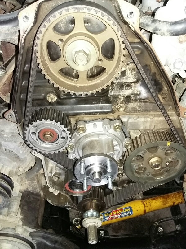

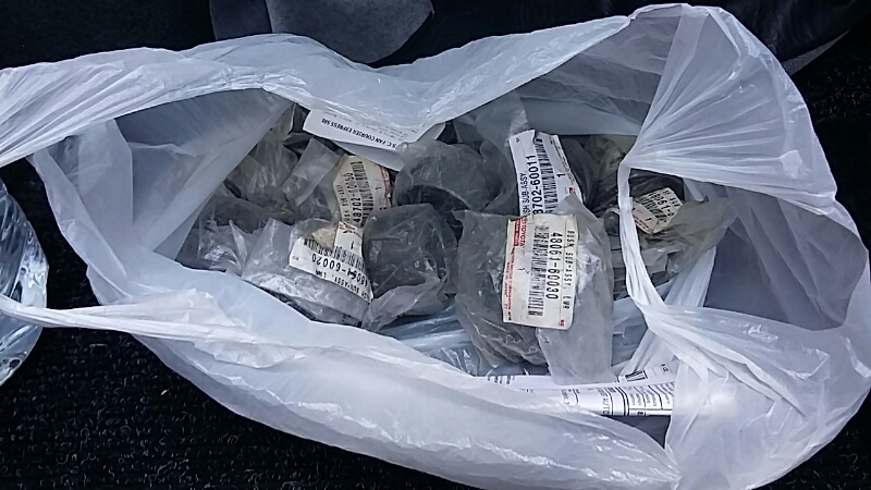

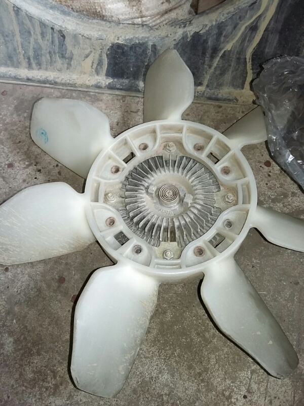

l_stoian79 Postat Iulie 18, 2016 Autor Partajează Postat Iulie 18, 2016 (editat) Re: Toyota LJ73 a lui l_stoian79 - Toyotu' Mari minuni nu se intamplara de cand am scris ultima oara.... tot repar pe masina diverse maruntisuri... nu comentez, din ce cauza repar... Pus la loc un furtunas de la turbo... rezolvat mici probleme de masa/contact electrice...... inlocuit bucsele (original cauciuc) de la barele Parnhard... Am schimbat distributia, pompa de apa, curelele de accesorii, vascocuplajul.... golit instalatia de antigel, momentan merg cu apa demineralizata. Urmeaza sa golesc apa si sa pun apa distilata si antigel curat. Pus plasma la troliu.... doar ptr usurarea masinii (-8kg), si ptr usurinta in utilizare (desi e cam rara utilizarea). la iarna cred ca iau un Superwinch LP8500 , tot pe motiv de usurare masina (-15kg fata de ce am acu) Am luat bucse ptr tendoane (Toyota), urmeaza sa le schimb pe alea zilele astea, numa sa se intoarca mecanicul din concediu. Am luat 4 proiectoare Wessem, de fapt sunt faruri de tractor cu H4 si pozitie. Zilele astea le leg la butoanele de pe consola centrala. Urmeaza sa schimb cauciucrile (Cooper ST Maxx 31/10.5/15 sau Cooper AT3 265/75/15) ... m-am hotarat sa nu pun roti mai mari, asa ca vor fi tot aceeasi dimensiune ca acu, si profil ceva mai cuminte (si mai silentios)...e suficient. Dupa concediu bag o schimbare completa la uleiuri si filtre. In septembrie urmeaza o mica "expeditie" spre tabara de astronomie (Plaiul Lisei)... traseul inca nu l-am fixat dar am niste idei in cap, sper sa nu ma intorc acasa divortat :grin: Editat Iulie 18, 2016 de l_stoian79 "Explore.Dream.Discover."-Mark Twain cele mai bune lucruri din viata mea: http://picasaweb.google.com/olivia.iris.stoian :n1 "my precioussssss" :jp1: http://picasaweb.google.com/stoian.l.m :bannana Link spre comentariu Distribuie pe alte site-uri Alte opțiuni partajare...
