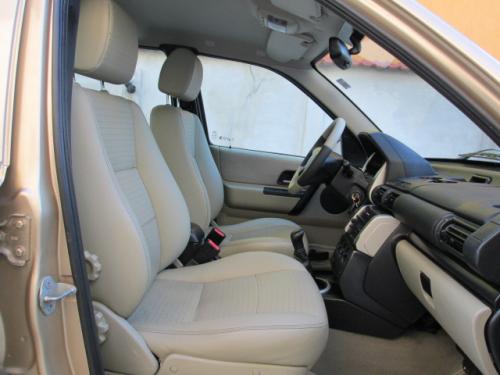

Nu te agita prea tare, sunt RHD modificate in LHD, serii standard. Uite si site-ul lor http://www.mmautopark.ro/main.html, toate masinile sunt prezentate ca fiind absolut nemaipomenite. Niciuna nu este inmatriculata, deci fara taxa platita. :wink:
P.S.: absolut toate seriile Freelander s-au comercializat worldwide.
In poza se vede reglajul lombar, la Freelander 1 doar scaunul soferului are acel reglaj. In plus are elemente (badge) lipsa...
