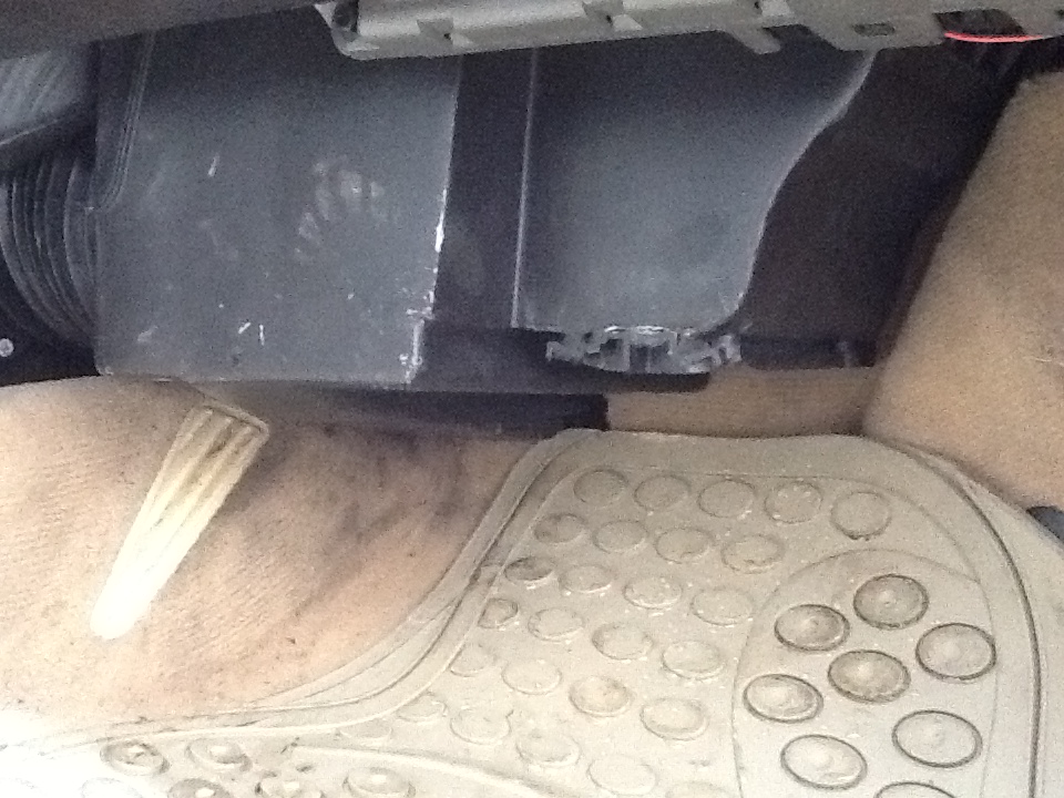

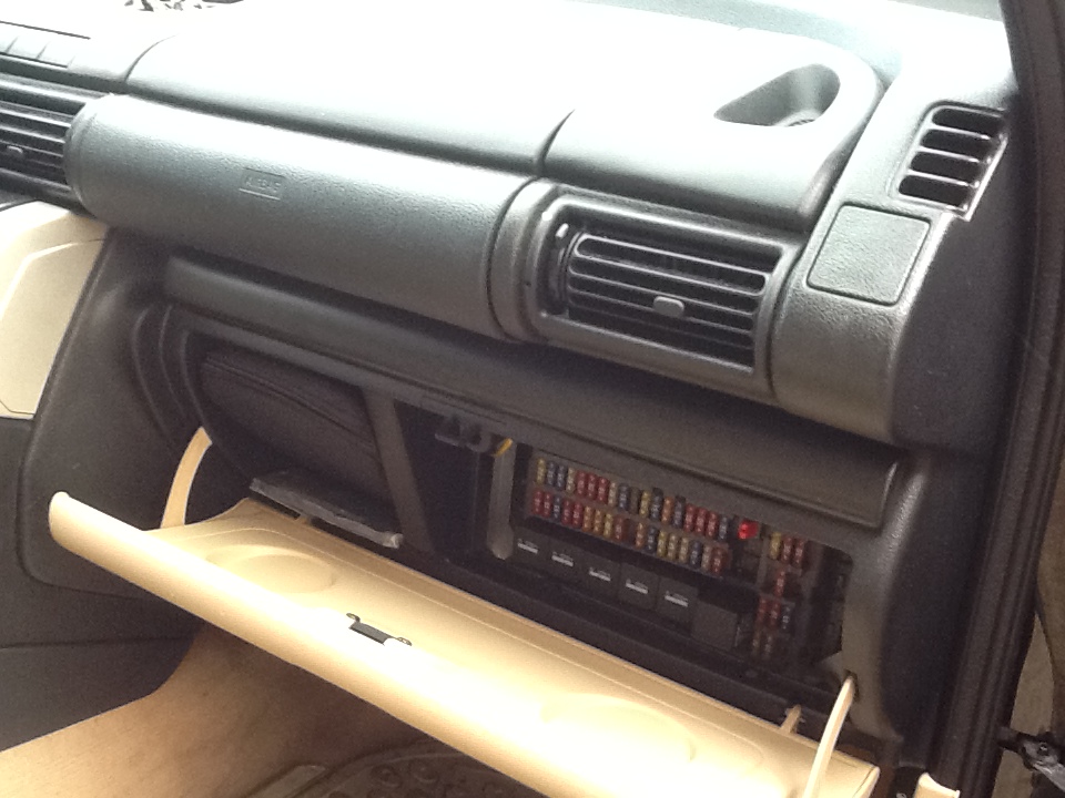

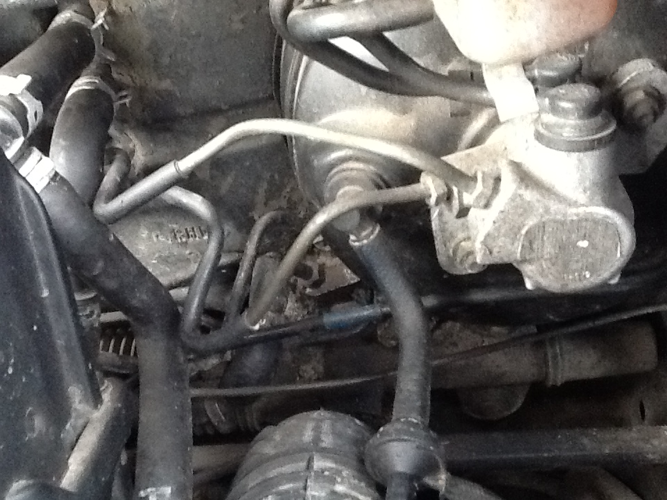

Mate Andrei Vlad M.D. Postat Ianuarie 14, 2014 Partajează Postat Ianuarie 14, 2014 Re: Unicul topic cu sfaturi atotcuprinzatoare privind achizitia unui Freelander subscriu ce au zis colegii ..iar din aspectul compartimentului motor nu prea pare sa se fi umblat la volan si se pare ca masina e nativa LHD...un singur lucru nu prea imi place mie asa uitandu-ma pe poze si sper sa nu gresesc ....nu inteleg daca masina are antigel in ea sau nu ! Iar daca are sigur nu e acel roz care ar trebuii sa fie ceea ce in timp ar putea duce la probleme pe traseul de racire ! In rest toate bune! :fh Land Rover freelander td4 2001 :n1 " I've rather push my Landy ,than drive your cruiser ":old Link spre comentariu Distribuie pe alte site-uri Alte opțiuni partajare...
dand112 Postat Ianuarie 14, 2014 Partajează Postat Ianuarie 14, 2014 Re: Unicul topic cu sfaturi atotcuprinzatoare privind achizitia unui Freelander omul cere,stie ce masina are!oricum ar fi,verific-o!motor,caroserie,soft!antigelul ala,mama lui dar,ar tebui sa fie roz!la mine asa e!km are destui,daca are schimbate multe la ea,nu tebuie sa fii circumspect.decizia e a ta:cl Link spre comentariu Distribuie pe alte site-uri Alte opțiuni partajare...

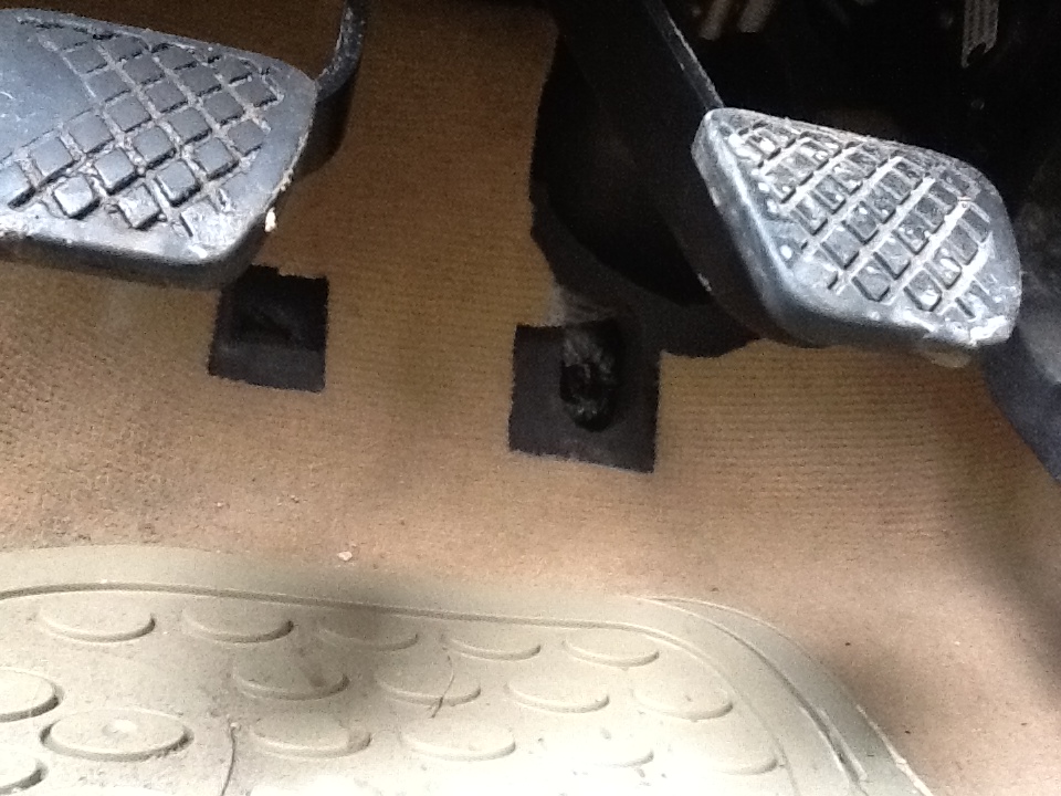

tarkanyi Postat Ianuarie 20, 2014 Partajează Postat Ianuarie 20, 2014 Re: Unicul topic cu sfaturi atotcuprinzatoare privind achizitia unui Freelander As veni cu o scurta recapitulare in ceea ce priveste identificarea corecta si usoara daca masina are volanul mutat de pe dreapta pe stanga. Din exterior: butucul yalei este pe partea dreapta, unde era locul soferului: (scuze, e murdara) In interior sunt mai multe detalii vizibile: reglajul lombar e pe scaunul din dreapta Tabloul de sigurante de multe ori e lasata pe partea dreapta: tot acolo, sub bord a ramas suportul pentru picior a soferului, iar aeroterma a suferit modificari ca sa incapa dupa sigurante: Pe partea stanga, dupa pedale se vad decupari artizanale pe mocheta: Pe usa soferului e modulul cu butoanele macaralelor. Acolo butonul cu impuls (AUTO) e spre interior, dar deschide geamul soferului: Ceasul de bord afiseaza mile si nu kilometrii (1 mila = 1,6 km), atentie! Cu numere mai mici e afisat si kilometrajul. Asa arata bordul englezesc in mile: [ATTACH=CONFIG]201842[/ATTACH] ...iar asa cel de export in kilometrii: [ATTACH=CONFIG]201843[/ATTACH] In cala motorului, in fata peretelui de foc se pot observa tevile de la frane si de la aerul conditionat, care nu sunt prinse unde trebuie, si sunt curbate atipic: Acestea se pot vedea fara a investiga prea mult masina. Daca mai aveti dubii, se pot verifica suruburile in care sunt prinse ornamentele din plastic pe interior. Majoritatea lipsesc. Daca ridicati covorul, veti gasi multe fire care n-au ce cauta acolo, ele fiind prelungirile (de alta culoare) care se fac la mutarea bordului, respectin innodarile facute si izolate cu banda, etc. E ok sa cumparati un Freelander cu volanul mutat, dar acest lucru trebuie sa se intample in cunostiinta de cauza si nu ca rezultatul unei pacaleli grosolane. Eu am cumparat o masina modificata cu buna stiinta, am mai avut de lucru pe ea, am vrut sa va impartasesc din experienta mea. Sper sa fie cu folos. Bafta! 2 Link spre comentariu Distribuie pe alte site-uri Alte opțiuni partajare...
