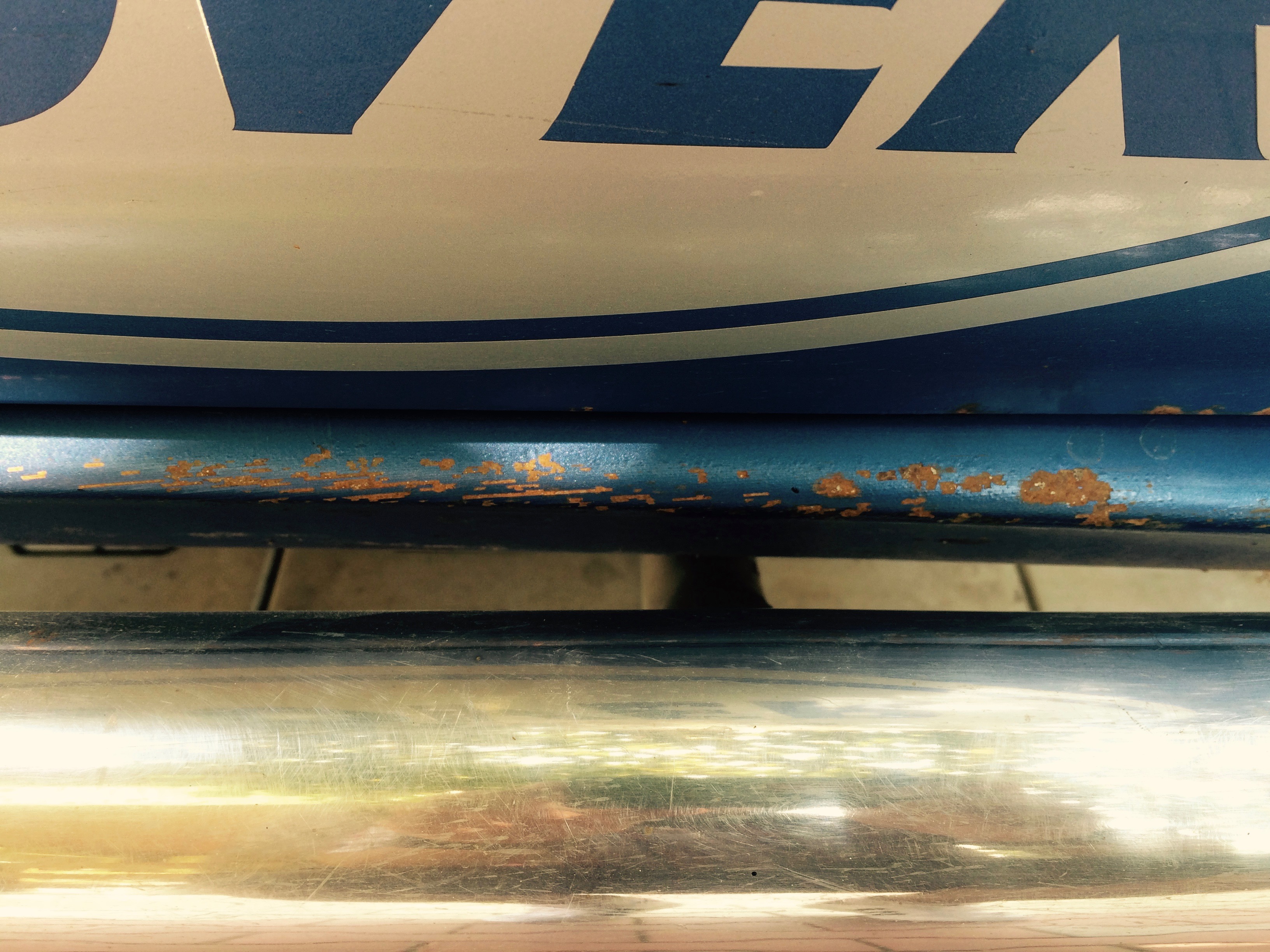

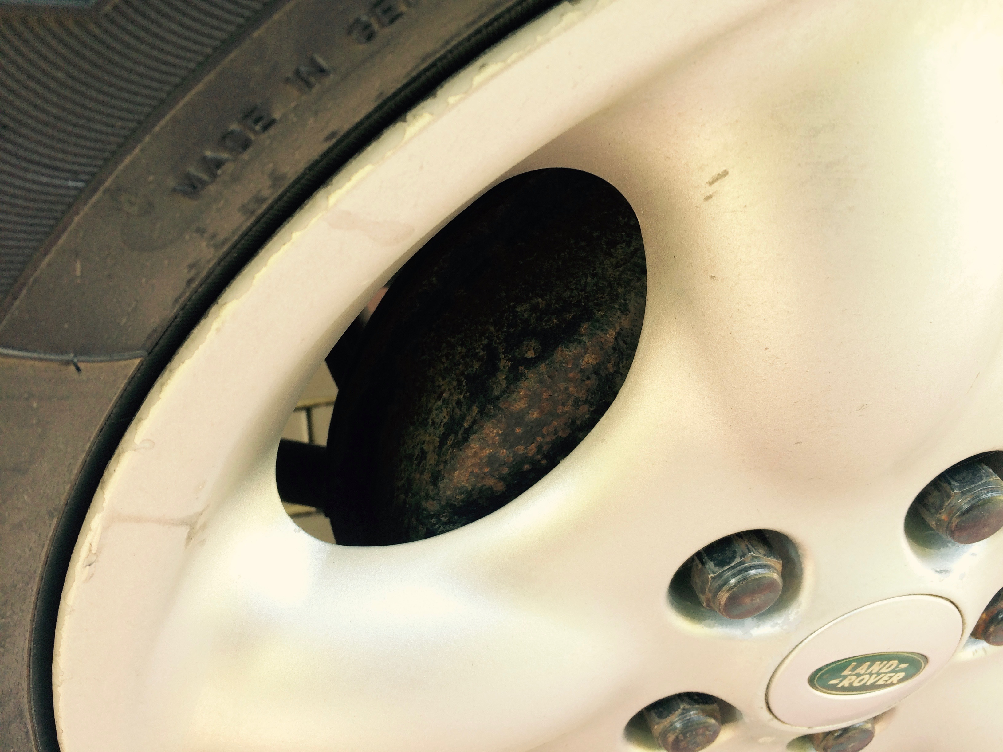

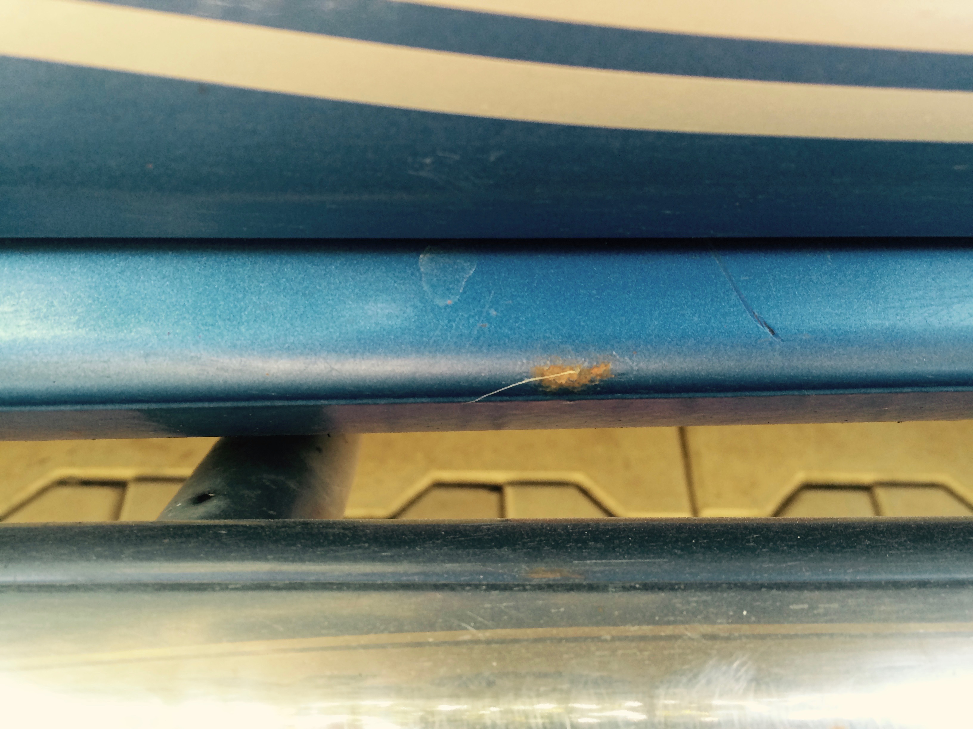

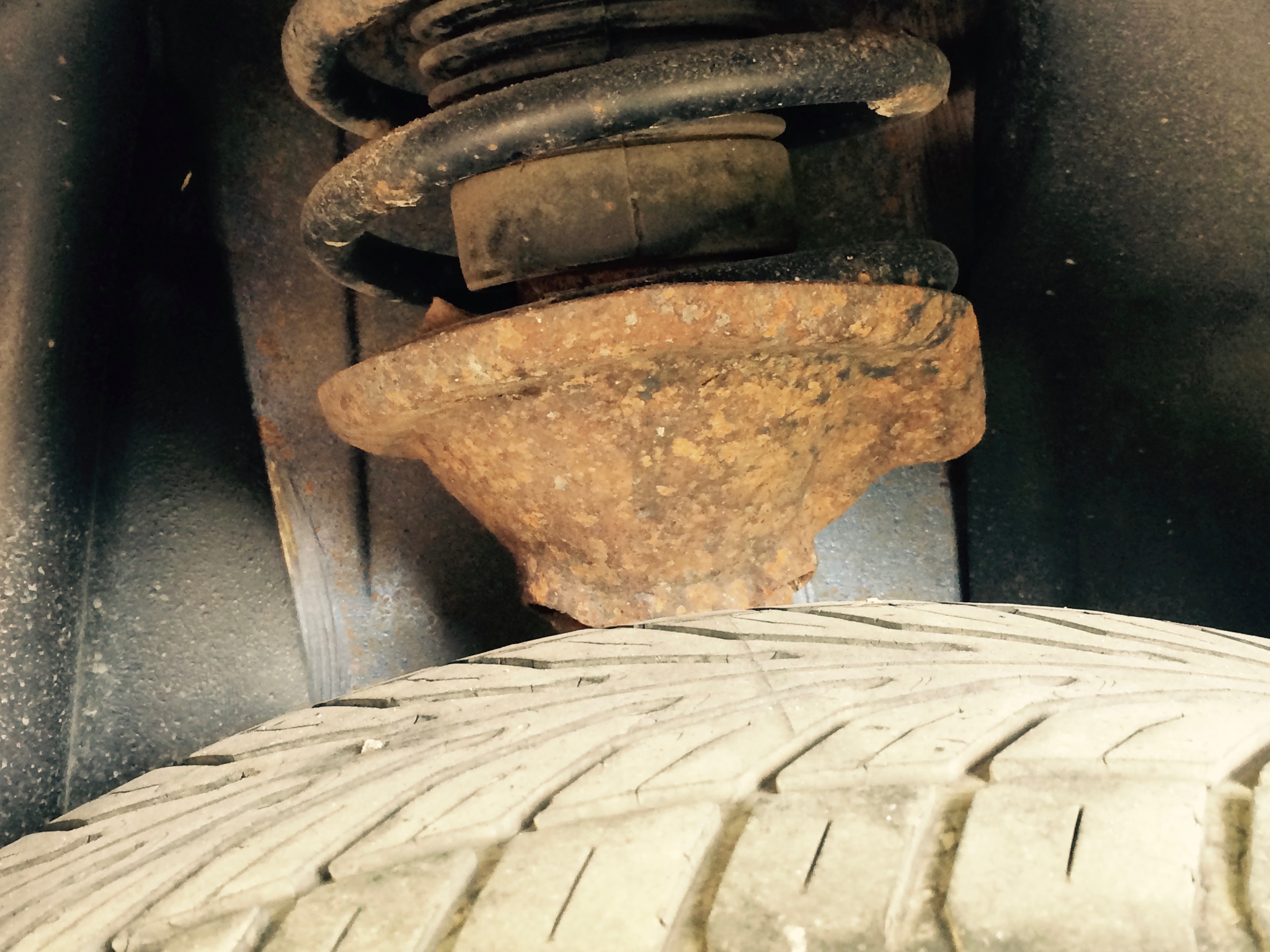

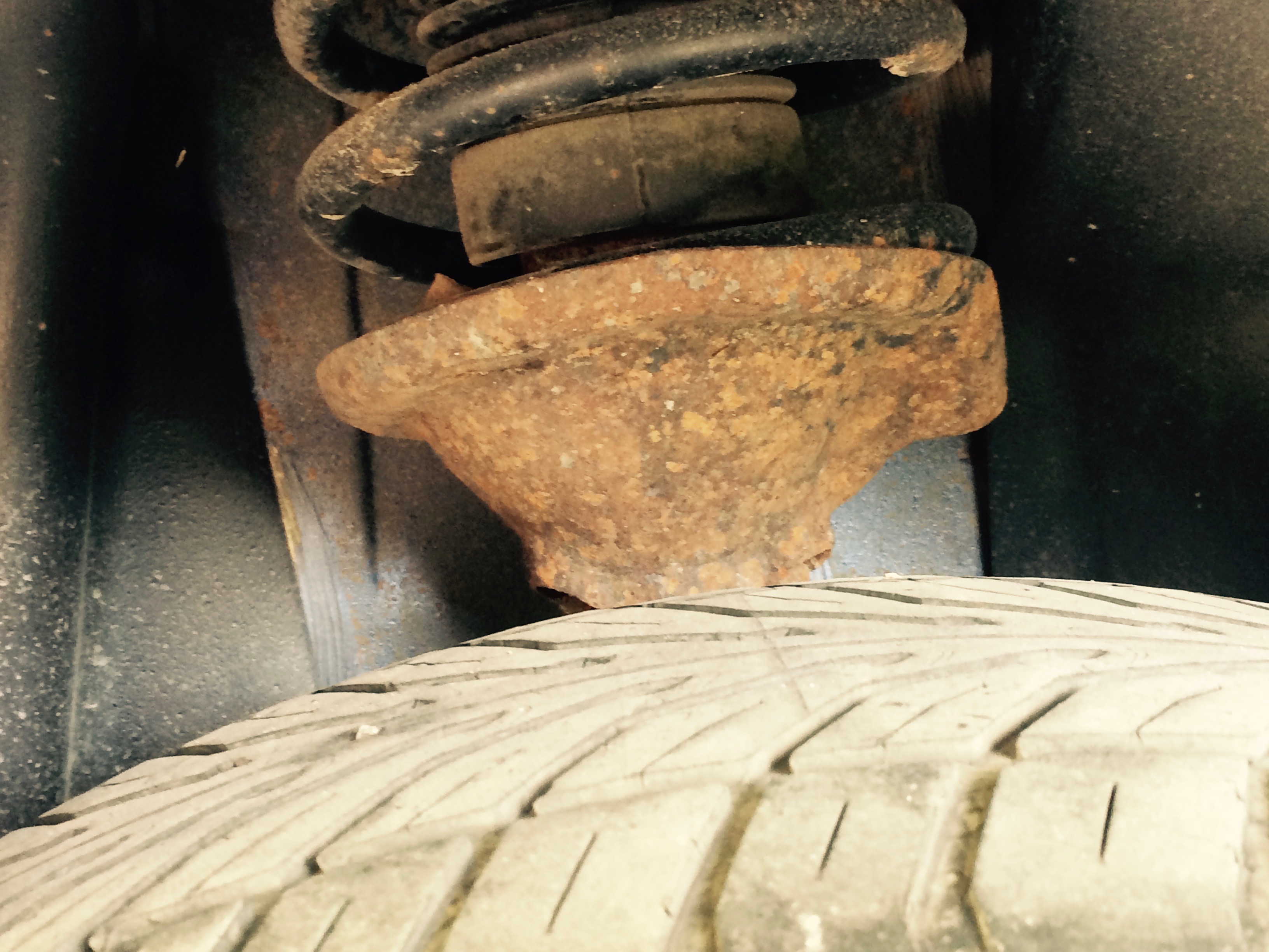

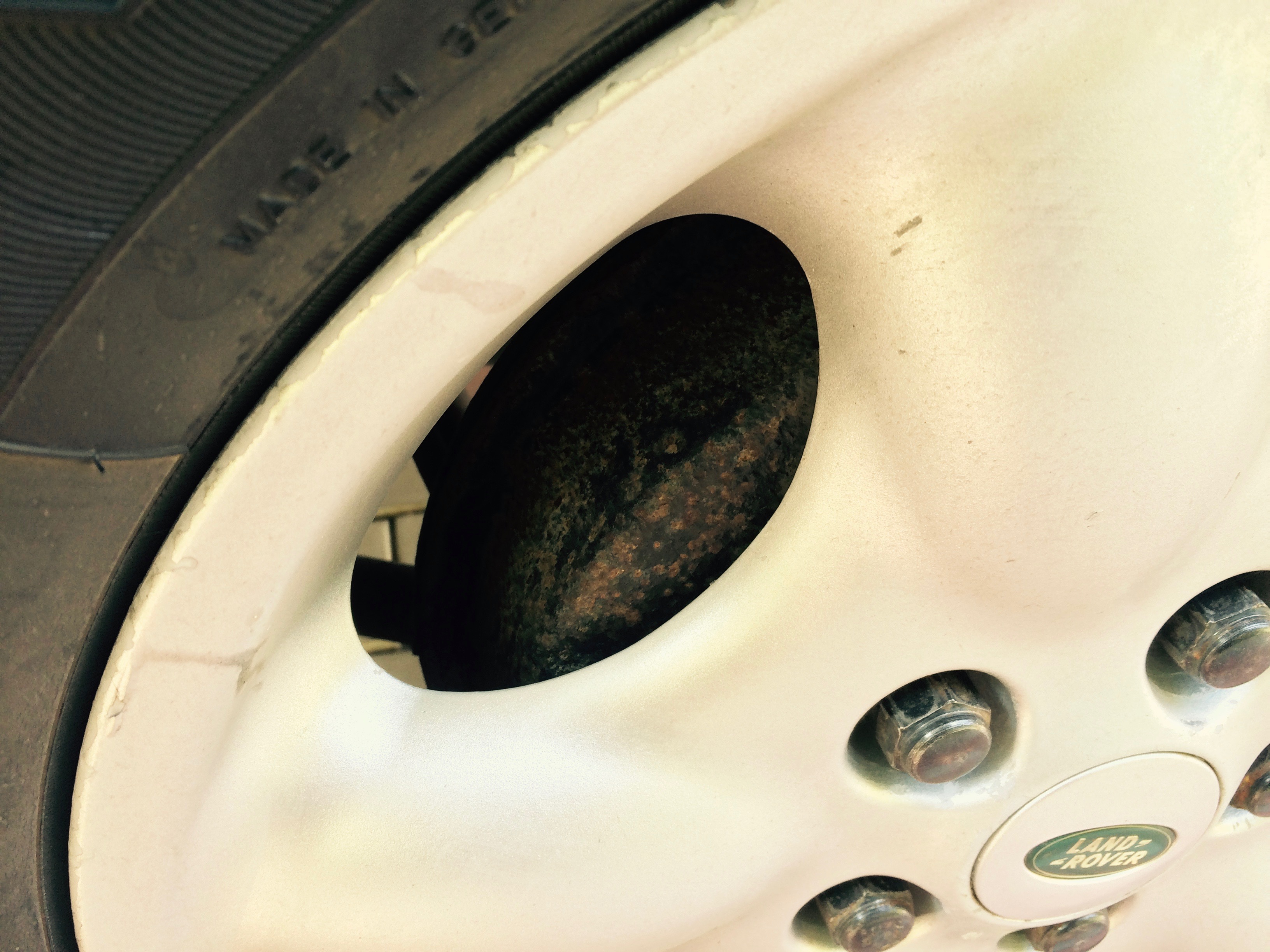

Stiu ca nu sunt primul care va cere un sfat. Gogule.ro a dat destule informatii despre diverse probleme cunoscute la Freelander 1 dar, daca imi dati voie, as vrea sa va pun o singura intrebare: dat fiind acest anunt, in ce conditie ar trebui sa se prezinte masina in septembrie 2015 ca sa dai 5.000 pe ea? Am fost si am vazut-o. Sincer tehnic nu am ce-i reprosa. Merge admirabil si pe drum rural neasfaltat si pe asfalt lin. Ce ma ingrijoreaza insa:
- rugina: preponderent la praguri dar mai sunt puncte de vopsea sarita (cat varful unui pai de chibrit) si pe portiere. Un punct de rugina ingrijorator se afla pe haion. Acela e vizibil in profunzime si - fiind pe colt - pare ceva mai greu de inlaturat. De asemenea rugina se prezinta si pe tambur spate dreapta, suspensie spate dreapta si pe etrier fata dreapta. Vazand unde o tine in curte (vantul iarna sigur bate din dreapta masinii), cred ca zapada si-a spus cuvantul, masina nefiind tinuta in portbagaj.
- interior: arata surprinzator de bine pt 267.000 km. Urme normale de uzura la piele dar singurul loc unde este o cuta evidenta este pe laterala scaunului sofer. Ce insa mi-a dat de gandit (am fost doar pentru o prima impresie) a fost faptul ca am vazut un fel de bolduri in linie infipte in plafon deasupra tetierelor scaunelor din fata. Proprietarul fiind de o varsta si cu nepoti si toate alea, poate poate ca niste copilasi s-au jucat prin masina. Dar eu tind sa cred ca plafonul este dezlipit insa nu m-am prins pe loc sa scot boldurile sa testez suspiciunea. Repet, doar o prima impresie
- denivelari la caroserie: in spate dreapta, dupa portiere, la nivelul geamurilor avea 2 denivelari spre interior dar foarte line. Line in sensul ca mai mult parea ca s-a sprijinit piedone cu cotul de ea sau ceva a presat de-a lungul timpului pe caroserie in zona aia decat sa zic ca a fost accidentata. M-am uitat in zona aia din toate unghiurile si toate expunerile la lumina si vopseaua nu e diferita ca nuanta, stralucire sau alte elemente cromatice fata de restul masinii. Aceeasi poveste pe portiera stanga spate.
Sigur ca daca ma decid sa merg mai departe cu anuntul, merge luni la service pentru diagnostic si investigatii tehnice amanuntite.
Am facut niste poze care sper sa va ajute, dar intrebarea ramane: in ce conditie estetica si tehnica tb sa se prezinte un TD4 SE din 2003 (provenienta Belgia, rulata 2 ani in Iasi - ~40.000km) ca sa merite 5.000?
Va multumesc anticipat pentru raspunsuri!

@aberator nici eu nu am garaj, o tin in aer liber de trei ani dar nu am vazut atata rugina. Totusi o minima intretinere din cand in cand am facut, inclusiv cateva puncte de vopsea pe dedesubt.
Cu tamburii rotilor din spate nu-ti fa probleme, aia regulat trebuie vopsiti daca tii la eticheta, daca nu merg si asa.
Am bagat de seama ca tabla de pe freelandere e bine decapata si protejata anticorosiv asa ca nu inteleg de unde atata rugina pe caroserie si asta in partile vizibile. Ce o fi pe la incheieturi si pe dedesubt....Verifica mai atent sa nu fie atinsa intreaga caroserie de cancerul asta.

Sincer, la varsta ei nu sunt genul sa ma iau prea mult de cosmetice. 12 ani...se aduna si rugina si toate cele. Dar m-am luat de prezenta ruginii pentru ca m-a surprins si pe mine. Nu prea gasesti rezultate pe gogule.ro daca e sa cauti "freelander rugina" sau "freelander rust". Cred ca nenea nu prea are habar de intretinere sau exploatare auto. Ceea ce imi da de gandit si ma face reticent. Vorba ta, cine stie ce se ascunde pe dedesubt. Oricum nu mi s-a parut a sti mare lucru despre masina => nu e pasionat/posibil samsar => nu stie ce presupune intretinerea masinii.

Depinde unde in Belgia: daca a fost "cazata" in zona litoralului, mi se pare ca arata chiar foarte bine pentru ce poate face atmosfera sarata la fiarele noastre :wink:
Asupra pretului nu ma pronunt, sunt alti colegi mai informati decat mine in privinta asta si, oricum, amanunte din astea se discuta doar cu masina in fata:wink:

Valida observatie cu atmosfera sarata. Dar totusi, in 2 ani de cand o are chiar sa nu faca nimic in privinta asta?!

Ba a facut: "apa, paie si bataie!":ha::ha::ha:

Datorita faptului ca detin un Freelander, sunt fan Land Rover si am prostul obicei sa ma uit dupa orice 4x4 mai rasarit, inca nu mi-a fost dat sa vad un Freelander avand caroseria ruginita. Asa ca sfatul meu e sa ai grija prinvind achizitionarea unei astfel de masini !
Re: Unicul topic cu sfaturi atotcuprinzatoare privind achizitia unui Freelander
@aberator, eu zic sa stai calm, Freelander-ul ala a fost dauna totala prin alta tara, si facut din bucati prin Belgia. Freelander 1 avea garantie acordata de producator peste 1.000.000 km pana la primele semne de prezenta a ruginei. Nu zicem ca ei, ci la jumatate. :wink: Si vorbind de tara ploilor.
