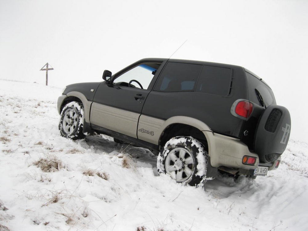

Norian Posted January 4, 2012 Share Posted January 4, 2012 Salut ! Cer si eu un sfat pe urmatoarea situatie: Rampa lunga, zapada 20cm. Urcare cu Terrano in 2-a pe Low, turata pe la 2500 rpm. La finalul pantei intru intr-o troiana mare, o tuez la 3000rpm, dar incepe sa piarda aderenta si nu mai vrea sa urce. Calc frana si ambreiaj sa nu moara motorul si masina o ia inapoi cu rotile blocate, se duce sanie spre baza rampei :cr Slabesc usor frana, nimic ! Ultima solutie: bag 1-a pe Low si dau drumul usor la ambreiaj, in timp ce masina aluneca inapoi. Rotile patineaza usor in fata, masina aluneca tot mai putin. Turez la 2000rpm si masina ajunge in punctul de echilibru: rotile patineaza in fata in timp ce masina sta pe loc !!! :fk Cu chiu cu vai, jucandu-ma din turatie cobor panta in acelasi mod: patinand rotile in timp ce masina aluneca pe panta ! Exista o alta solutie pentru faza asta ? Ce se recomanda ? Link to comment Share on other sites More sharing options...
RZV Posted January 4, 2012 Share Posted January 4, 2012 Re: Lipsa aderenta in timpul urcarii in rampa - sfat pilotaj :ha: Prima lectie in off: nu exista frina de mina/picior in cazuri din astea solutia ta este rapid in R si dupa senzatia de morcovi cind o iei la vale cu spatele o sa vezi ca motorul tine masina mai ales in low din cuplu cu conditia uriasa sa debraiezi imediat.Senzatia trebuie experimentata pe propria piele,nu merge din stiinta,instinctul spune intotdeauna sa gresesti,adica sa faci fix ce ai si facut tu:grin: Si 2 sa nu virezi stinga dreapta,virezi doar cit sa tii traiectoria pentru o coborire perpendiculara,altfel poti face tumbe si bube. Bafta la experimentat. Dacă de întelepţi o povaţă este apreciată, de proşti e ca o jignire considerată. Dream It, Do It, Live It.... Link to comment Share on other sites More sharing options...
wolfman Posted January 4, 2012 Share Posted January 4, 2012 Re: Lipsa aderenta in timpul urcarii in rampa - sfat pilotaj Conteza foarte mult cu ce gume e incaltata si presiunea din ele. Incearca o presiune mai mica in pneuri (1.2-1.3). Cand ajungi in varful dealului nu mai accelera foarte tare ca pierzi aderenta. Asta ar fi o solutie. A doua solutie...daca ai gume mai agresive, da-i span, in zapada de 20 cm ar trebui sa sape pana la pamant si sa aiba aderenta mai buna. A treia solutie, lanturi pe cel putin o punte. La coborare e foarte riscant sa o faci asa cum ai spus (masina sa coboare cu spatele si rotile sa se invarta in fata) nu ai pic de control asupra utilajului. Cel mai sigur si corect ar fi sa bagi in marche arriere, pe reductor si sa controlezi coborarea foarte usor din frana (daca e cazul). Daca deja ai incercat de cateva ori sa urci si ai patinat, deja s-a facut gheata jos pe acele urme si e foarte greu sa mai urci. Incearca prin zapada afanata (putin mai la stanga sau la dreapta). Presiunea in roti conteaza enorm pe zapada. Ca exemplu, eu am urcat zilele trecute niste dealuri (zapada 15-20 cm) de nu mi-a venit sa cred cu o presiune de 1.3 in BFGoodrich KM2 de 31. Eventual pune niste poze. "Majoritatea oamenilor se tem atat de mult sa piarda ceva incat toata viata au grija sa nu aiba ce sa piarda." Link to comment Share on other sites More sharing options...
Norian Posted January 4, 2012 Author Share Posted January 4, 2012 Re: Lipsa aderenta in timpul urcarii in rampa - sfat pilotaj Merci de sfaturi. Faza a fost asa: panta era foarte inclinata si nu o puteam urca in 2 Hi, mi-era nu are putere, iar in 1 Hi am zis ca o sa rup aiurea aderenta cand o sa turez. De asta am ales 2 Lo. Problema a fost ca la 5m de varf era o adancitura lata de vreo 3m acoperita cu zapada troienita de 30cm si trebuia sa o traversez de-a latul. I-am dat 3000rpm inainte de sant sa am moment, dar...am ramas acolo si cand am calcat frana si ambreiajul sa ma opresc de tot a inceput instant sa o ia inapoi. Greseala mea initiala a fost ca trebuia sa urc panta in 3 Lo si as fi intrat in zapada cu viteza mai mare, dar mi-era ca nu am suficient cuplu. Nu am vrut sa cobor cu spatele in frana, stiu ca trebuie coborat in frana motor, dar: 1- Eu am vrut doar sa imobilizez masina calcand frana si ambreiajul si a luat-o instant inapoi cu rotile blocate, sanie. Manevra cu bagatul in 1Lo si debreiat usor a fost doar ca sa creez un moment de rotatie ca sa incetineasca alunecarea spate. Se ducea masina infranata ca la balamuc si nu aveam control, de asta am recurs la manevra asta, mai ales ca in spate aluneca spre un sant. 2- Cuplul la R in Lo este urias si riscam sa alunece masina datorita diferentei de moment. Am patit asta la o faza similara, o panta coborata in 1Lo si cand a inceput sa alunece i-am dat 2 Lo ca sa scad cuplul la roata. In R Lo ce naiba ii dai cand aluneca datorita momentului la roata ? Pun si 2 poze, dar nu prea reiese inclinatia. Se vede santul in care am vrut sa o duc ca sa ma opresc. De urcat am urcat pe alta ruta, evitand troiana, am urcat in 3Lo :grin: Gumele sunt Grabber-e AT2 cu 1.8 presiune in ele. E mult la zapada ? Link to comment Share on other sites More sharing options...
RZV Posted January 4, 2012 Share Posted January 4, 2012 Re: Lipsa aderenta in timpul urcarii in rampa - sfat pilotaj 2- Cuplul la R in Lo este urias si riscam sa alunece masina datorita diferentei de moment. Am patit asta la o faza similara, o panta coborata in 1Lo si cand a inceput sa alunece i-am dat 2 Lo ca sa scad cuplul la roata. In R Lo ce naiba ii dai cand aluneca datorita momentului la roata ? Lasind deoparte presiunea in pneuri,lanturi si chestii gen.....cind ajungi in situatia data de tine apesi acceleratia in prima faza,dupa,eventual ii dai si urmatoarea treapta.....ideea este ca masina are nevoie de aderenta...daca invirti un pic roata,mai descarca un pic si mai prinde ceva aderenta,daca merge sanie..de unde dreak aderenta?.daca viteza invinge gravitatia este rezolvata problema numai pe jumatate....este riscant sa cobori cu 20-30 la ora cu spatele ,numai ca trebuie sa capeti si ceva experienta....se rezolva din acceleratie...adik un pic de span si pe urma iei piciorul din gaz.....se rezolva din cuplu de obicei , din nervi tari si experienta acumulata. Experimenteaza la viteze mici si foarte mici....si de obicei conteaza reactiile dresate - frina + ambreiaj .....2-5 sec..... pina observi ca te duci huta...+ 2-3sec momente fara reactie in care apesi pedale in speranta ca te opresti...deja ai luat viteza si este forte greu sa mai faci ceva.... asa, la primul gest ca nu mai vrea......faci manevra fericita ...un pic de sphan ,iei piciorul din gaz...si motorul ,R in H , si gume un pic pregatite plus ceva morcovi....scapi. Vobim de situatia ideala un delusor si nimic unde sa te faci zob:grin: datele problemei se schimba de la caz la caz....de aia spun : Totu-i relativ.....experimenteaza singur la viteze mici si foarte mici. Dacă de întelepţi o povaţă este apreciată, de proşti e ca o jignire considerată. Dream It, Do It, Live It.... Link to comment Share on other sites More sharing options...
