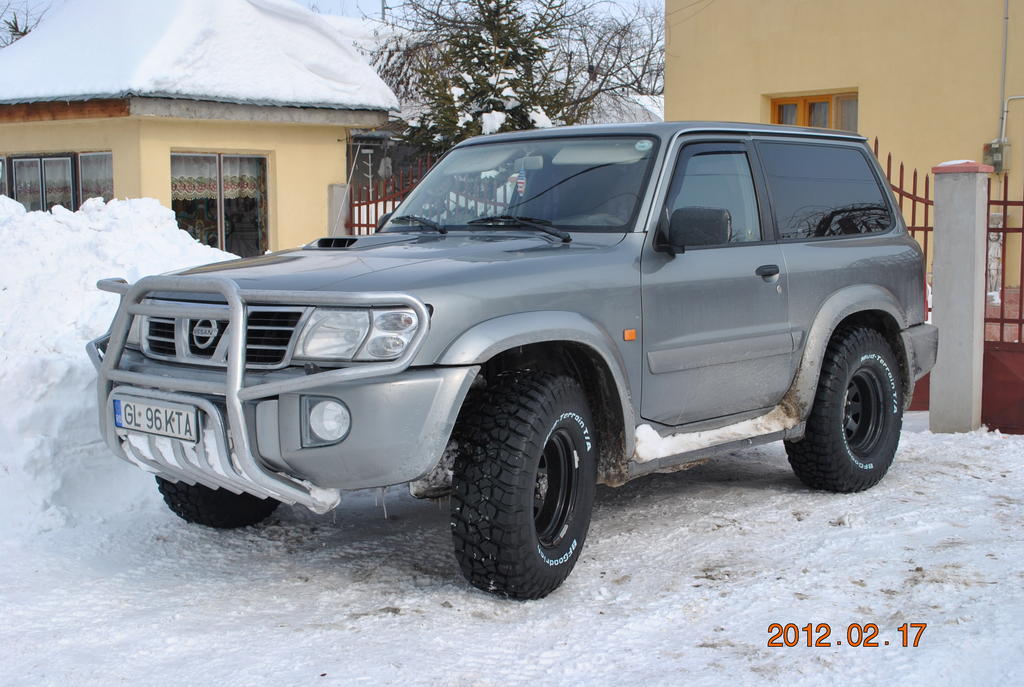

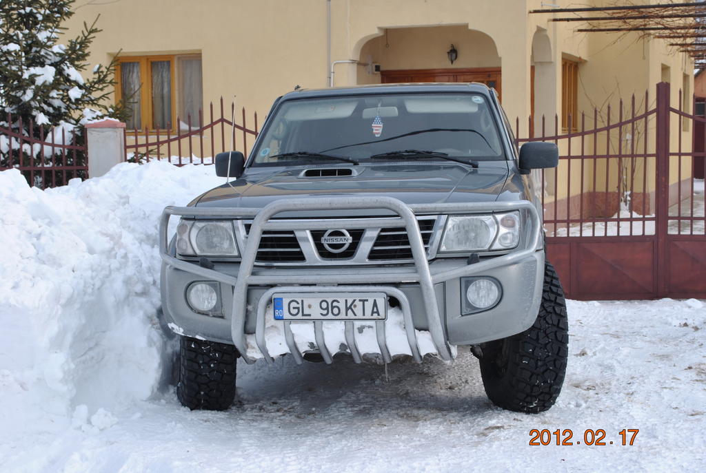

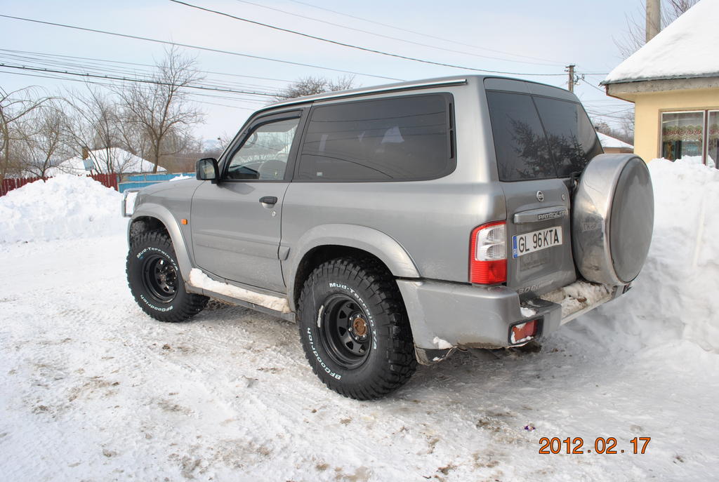

george_catta Postat Februarie 17, 2012 Autor Partajează Postat Februarie 17, 2012 Re: Roti noi dar si probleme noi. Iata si pozele pe care le-am promis. Link spre comentariu Distribuie pe alte site-uri Alte opțiuni partajare...
