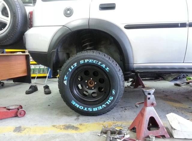

Inainte de montat flansele la roti:
[ATTACH=CONFIG]134804[/ATTACH]
si dupa...
[ATTACH=CONFIG]134798[/ATTACH][ATTACH=CONFIG]134799[/ATTACH]
:wink: Cand ai montat distantierele a trebuit sa mai tai din prezoanele originale ????
Da, se taie un pic din prezoane,cam 2 mm.Cel putin la mine asa a fost.

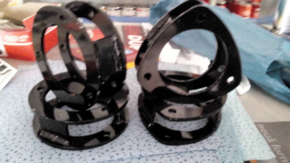

Mda, sa revin asupra acestui topic de interes maxim!:grin:
Pt ca din pacate n-am avut suficient suport logistic am renuntat la ideea de a confectiona kit-ul de inaltare din duramid si l-am comandat de pe e-bay. Azi am intrat in posesia lui,dar din pacate n-am putut comanda si suruburile hexagonale pt el. Dealtfel nu am idee cum as putea sa le bag in asa fel incat hexagonul sa se incadreze intre cele 2 flanse. Din pozele care le-am vazut pe sait la ei,aveau sudate ca o teava la dimensiunea interiorului flanselor,dar astea au cele 3 platbande sudate. Sunt o combinatie intre cele de la bearmach si altele home made. Dupa cum le-am vazut eu, sunt destul de rezistente,dar nu stiu inca ce solutie sa adopt la suruburile de prindere pe caroserie. Cel mai simplu,mi-ar fi sa le prind cu piulitele de la flansele masinii si in partea de sus sa iau niste suruburi de 8,sa le dau cate 1 aft de sudura sa stea fixe si cam atat,dar ma gandesc la rezistenta in sine....
In alta ordine de idei,acele -camber pins- suruburile de centrare de la bratul amortizorului(userul@ sirkid) spune ca n-ar fi nevoie de ele,dar am vazut ca afara le-au montat si pe puntea spate. Este vorba de un unghi de corectie de 3 grade.
Nu stiu daca sa le iau sau nu. Nu ma grabesc sa montez kit-ul pe masina,desi sunt tentat:grin: si astept ceva solutii:tk

Mi-a venit ideea,cu suruburile pt flanse.O sa fac la strung din bara hexagonala,cu filet interior,o parte intra surubul flansei si pe sus pun 1 surub de 8,ca un bolt:grin:
