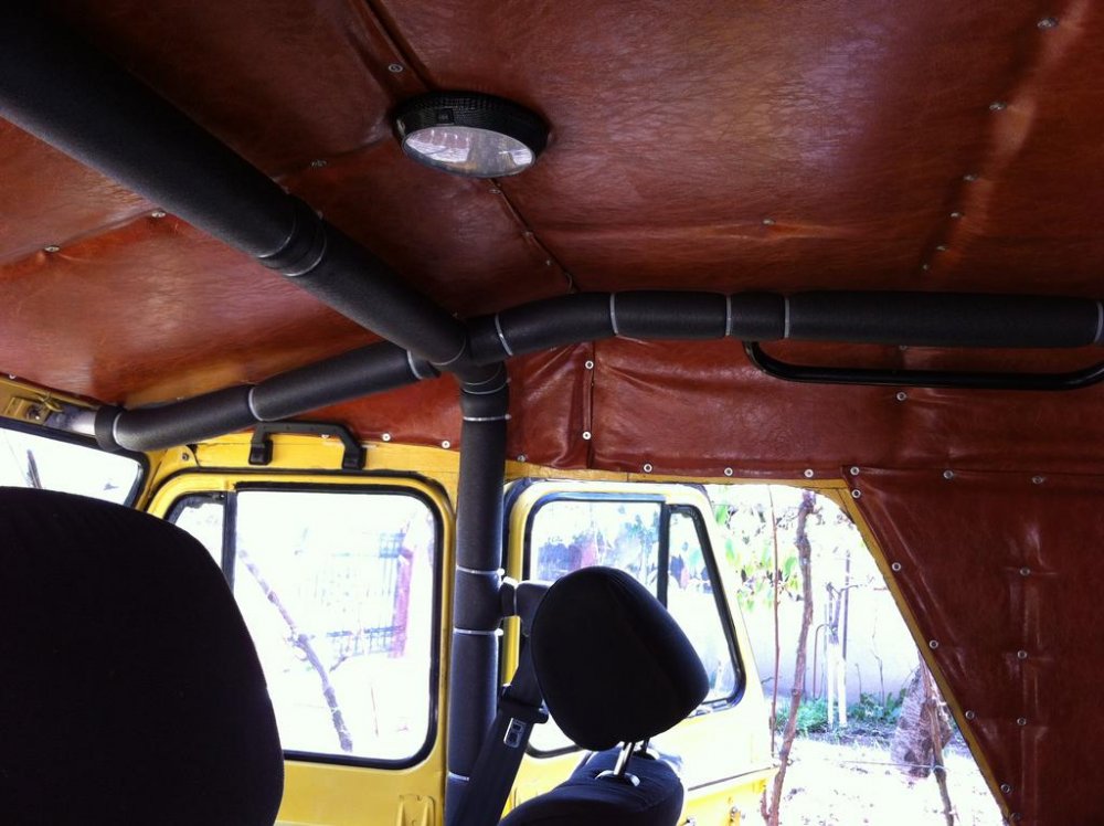

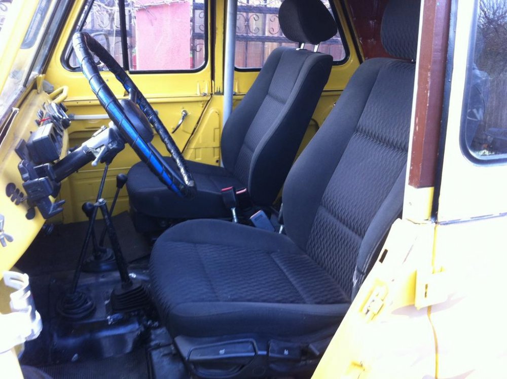

vali rfo Posted April 13, 2012 Author Share Posted April 13, 2012 (edited) Re: Uaz Am terminat cu modificarile propuse pentru UAZul meu. Aprimit scaune fata de bmw seria 3 din 2002, cu reglaje chiar si pe inaltime, i-am facut rollbar in interior, am capitonat coviltirul ala de lemn, i-am facut o bancheta spate ca lumea, un bull bar. Cam astea sunt partile bune. Mi-am facut curaj si am dat chiuloasa jos si am luat din ea, asa incat sa modific raportul de compresie. L-am dus de la 7 la 1 cat era original, la 8,5 la 1. Dupa ce am montat-o la loc, a mers super. Nu pot spune ca am simtit mult mai multa putere, dar mergea mult mai cursiv si ceva mai intepat. Doar ca ieri a refuzt sa mai mearga de fel. Adica de loc. Sta pornita doar cu socul tras, scoate fum, nu are nici un pic de putere, adica nu poti sa pleci cu ea din loc ca se opreste motorul. Deci, dupa 2 saptamani de munca, m-am ales cu o masina mai confortabila, mai primitoare, care zace in garaj. O sa pun poze si vin cu noi informatii dupa paste. Sunt in tratative sa ii schimb motorul. Sper sa se concretizeze. Edited April 13, 2012 by vali rfo 4x4 -rile mele: Mitsubishi L200, Dacia papuc4x4, Bmw X3 2.0i, Bmw X3 3.0sd, si cea mai 4x4: KTM 450exc Link to comment Share on other sites More sharing options...

vali rfo Posted April 24, 2012 Author Share Posted April 24, 2012 (edited) Re: Uaz Pun aici niste poze cu imbunatatirile masinii : Scaune fata Bmw cu reglaje inclusiv pe inaltime Rollbar si capitonaj plafon, plafoniera led Bancheta spate 3 locuri si capitonaj plafon Bord cu toate ceasurile functionale si turometru Proiectoare Hella Luminator si bullbar Carburatorul K-126-G cu flansa de adaptare, aprinderea electronica ( cea rosie de sub bobina de inductie ) si cei 5 mm minus din chiulasa Edited April 24, 2012 by vali rfo 4x4 -rile mele: Mitsubishi L200, Dacia papuc4x4, Bmw X3 2.0i, Bmw X3 3.0sd, si cea mai 4x4: KTM 450exc Link to comment Share on other sites More sharing options...

u2_2 Posted April 25, 2012 Share Posted April 25, 2012 Re: Gipanul mare galben - UAZ-ul meu ! Nu ma pricep la UAZ, doar caut cauciucuri de UAZ, dar chiar ai muncit ceva si masinuta arata bine. Ma uitam la interior, de ce are asa multe manete? Link to comment Share on other sites More sharing options...
vali rfo Posted April 25, 2012 Author Share Posted April 25, 2012 Re: Gipanul mare galben - UAZ-ul meu ! Pai una e schimbatorul de viteze, una frana de mana, una cupleaza fata si cealalta reductorul. In total 4. Referitor la partea cu munca, masina chiar merita. Adica fara nici o modificare, mergea mai bine ca unele masini mult mai cu pretentii. Asa ca un pic de atentie merita si ea, manca-o-ar tata :grin: 4x4 -rile mele: Mitsubishi L200, Dacia papuc4x4, Bmw X3 2.0i, Bmw X3 3.0sd, si cea mai 4x4: KTM 450exc Link to comment Share on other sites More sharing options...
