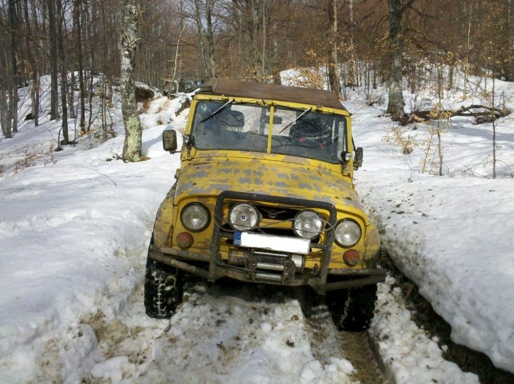

vali rfo Posted November 16, 2012 Author Share Posted November 16, 2012 Re: Gipanul mare galben - UAZ-ul meu ! Multumesc. Adevarul e ca atunci cand ma apuc de ceva, vreau sa iasa cum trebuie. Si dupa canoanele mele, "cum tebuie" inseamna chiar cum trebuie. Acum sunt in impas. Chiar nu stiu ce sa mai imbunatatesc. Adica , ar mai ci unele lucruri (motorul), dar nu stiu daca merita. Mi-ar placea mai multa putere, dar pe de alta parte, am ajuns in toate locurile unde am vrut cu motorul asta si nu cred c merita cheltuiala cu altul. 4x4 -rile mele: Mitsubishi L200, Dacia papuc4x4, Bmw X3 2.0i, Bmw X3 3.0sd, si cea mai 4x4: KTM 450exc Link to comment Share on other sites More sharing options...

vali rfo Posted March 6, 2013 Author Share Posted March 6, 2013 Re: Gipanul mare galben - UAZ-ul meu ! Va multumesc pentru aprecieri. Noutatile sunt urmatoarele: A primit pe fata un autoblocant tip torsen, iar pe spate, teoretic pana vineri trebuie sa aiba un blocant manual. Cred ca trebuie sa faca ceva in plus in conditiile astea. In plus, s-a descoperit o problema la instalatia de gpl, care nu o lasa sa mearga la capacitate maxima. Ar trebui sa fie toate gata pana duminica, daca nu, ramane pe weekendul urmator sa vedem rezultate 4x4 -rile mele: Mitsubishi L200, Dacia papuc4x4, Bmw X3 2.0i, Bmw X3 3.0sd, si cea mai 4x4: KTM 450exc Link to comment Share on other sites More sharing options...
vali rfo Posted March 8, 2013 Author Share Posted March 8, 2013 Re: Gipanul mare galben - UAZ-ul meu ! E gata. Am terminat de instalat diferentialul blocabil manual din spate. Am fost sa fac ceva probe si merg foarte bine atat diferentialul spate cat si autoblocantul din fata. Cel din fata chiar m-a impresionat. Se comporta mai bine decat ma asteptam. Chiar si cu o roata in aer, reuseste sa trimita destula putere la cealalta. Rezultatul merita efortul depus ( si banii cheltuiti ) 4x4 -rile mele: Mitsubishi L200, Dacia papuc4x4, Bmw X3 2.0i, Bmw X3 3.0sd, si cea mai 4x4: KTM 450exc Link to comment Share on other sites More sharing options...

vali rfo Posted March 10, 2013 Author Share Posted March 10, 2013 (edited) Re: Gipanul mare galben - UAZ-ul meu ! Daaaa...Ii plac noroaile adanci. Puntile portal o avantajeaza. Si acum blocant fata-spate... Pantele lungi cu noroi mic nu prea o avantajau. Nu are destula putere sa tina viteza . Cand pierdea inertia, pierdea si aderenta pe 2 roti si gata... Sper ca acum sa compenseze prin faptul ca trag toate rotile si sa nu mai aiba asa multa nevoie de inertie. Edited March 10, 2013 by vali rfo 4x4 -rile mele: Mitsubishi L200, Dacia papuc4x4, Bmw X3 2.0i, Bmw X3 3.0sd, si cea mai 4x4: KTM 450exc Link to comment Share on other sites More sharing options...
vali rfo Posted March 15, 2013 Author Share Posted March 15, 2013 Re: Gipanul mare galben - UAZ-ul meu ! S-a montat si amortizor de directie. Sper sa nu mai aiba tendinte de rupt maini 4x4 -rile mele: Mitsubishi L200, Dacia papuc4x4, Bmw X3 2.0i, Bmw X3 3.0sd, si cea mai 4x4: KTM 450exc Link to comment Share on other sites More sharing options...
vali rfo Posted April 8, 2013 Author Share Posted April 8, 2013 Re: Gipanul mare galben - UAZ-ul meu ! Noi modificari. S-a facut o galerie admisie custom. Are un traseu mai fluent decat cea originala si fiind mai departata de evacuare, nu se mai incinge. Cea originala avea aceeasi temperatura ca si evacuarea. S-a facut si un nou reglaj la carburator, dupa niste carti vechi pentru setat carburatoare. Merge mai bine. Nu atat cat speram, dar e o imbunatatire. 4x4 -rile mele: Mitsubishi L200, Dacia papuc4x4, Bmw X3 2.0i, Bmw X3 3.0sd, si cea mai 4x4: KTM 450exc Link to comment Share on other sites More sharing options...
vali rfo Posted May 1, 2013 Author Share Posted May 1, 2013 Re: Gipanul mare galben - UAZ-ul meu ! Ieri am schimbat alternatorul. Cel original avea 40A. Acum am pus unul de 80. 4x4 -rile mele: Mitsubishi L200, Dacia papuc4x4, Bmw X3 2.0i, Bmw X3 3.0sd, si cea mai 4x4: KTM 450exc Link to comment Share on other sites More sharing options...

vali rfo Posted May 7, 2013 Author Share Posted May 7, 2013 Re: Gipanul mare galben - UAZ-ul meu ! Poza la nu am facut. Dar asta e site-ul producatorului http://www.val-racing.ru/ Eu nu am luat legatura direct cu ei, dar in fine, asta am pe masina. Nu am mrl-uri, asa ca planetarele sunt tot timpul cuplate. De troznit nu trozneste. 4x4 -rile mele: Mitsubishi L200, Dacia papuc4x4, Bmw X3 2.0i, Bmw X3 3.0sd, si cea mai 4x4: KTM 450exc Link to comment Share on other sites More sharing options...
