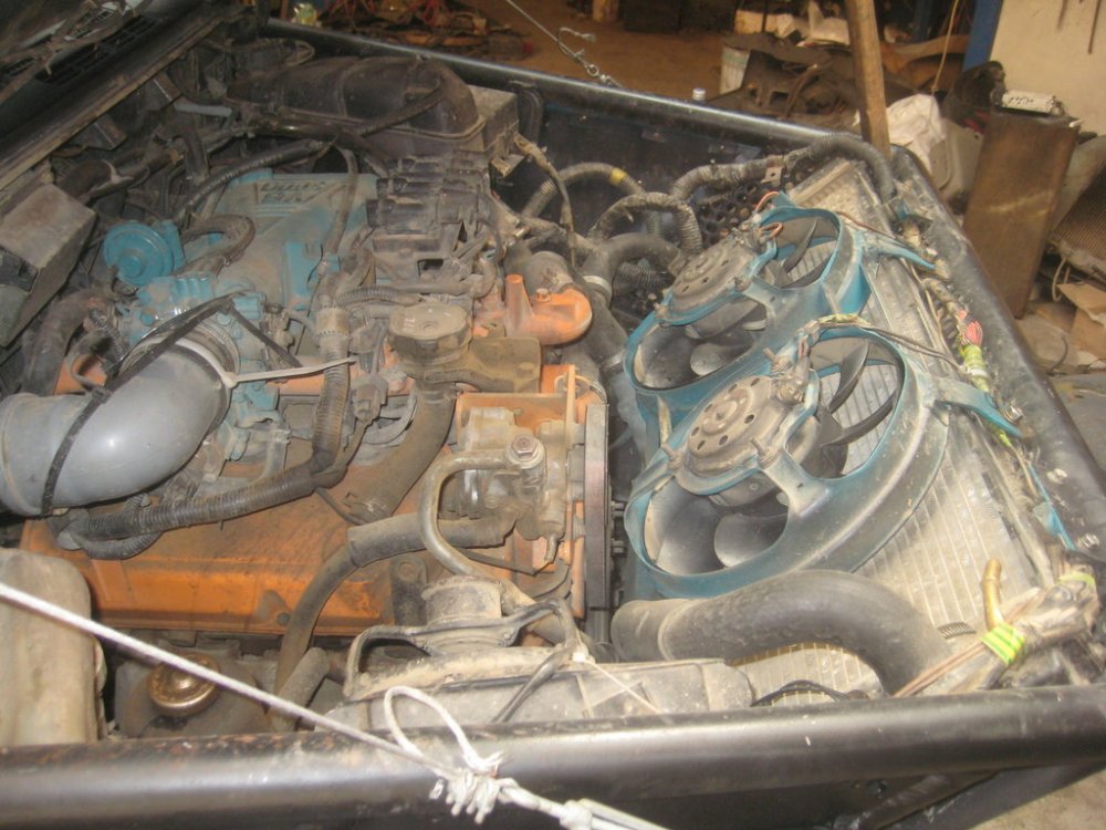

srssilviu Postat Mai 3, 2013 Partajează Postat Mai 3, 2013 Re: Jucarie mk2 a la jighistyle... poftim o pozica,....:ha1:ha1:ha1 ...ce moaca ! Seamănă din profil cu tine... P.S. Nu o mai freca...hai in teren ! Link spre comentariu Distribuie pe alte site-uri Alte opțiuni partajare...

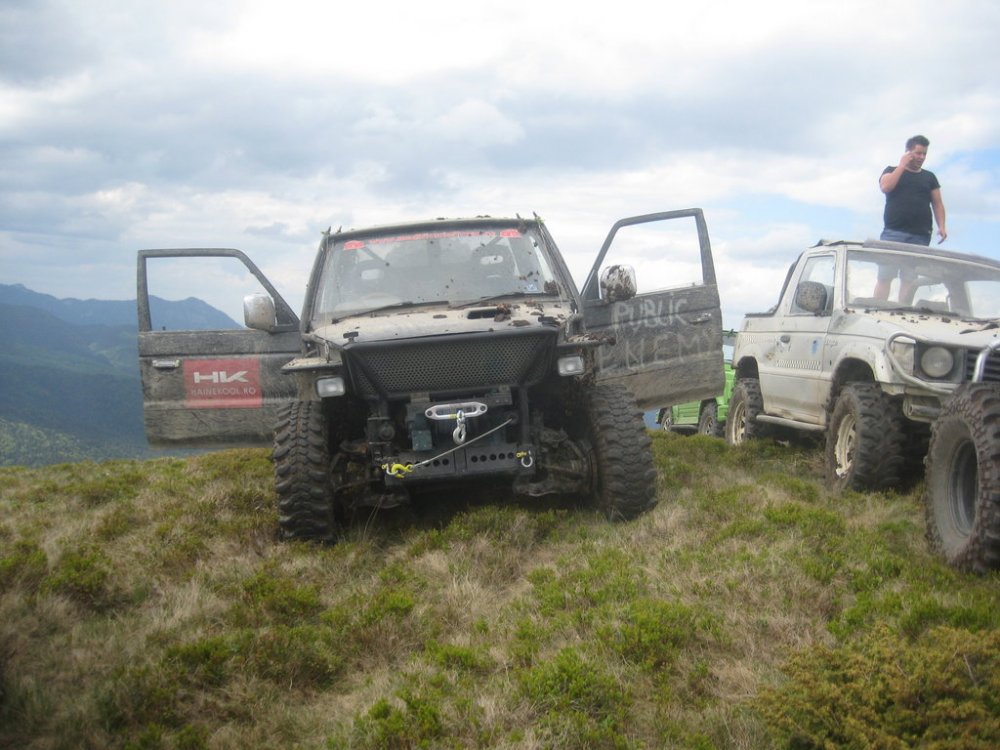

jighi Postat Iunie 9, 2013 Autor Partajează Postat Iunie 9, 2013 (editat) Re: Jucarie mk2 a la jighistyle... live din teren... Editat Iunie 9, 2013 de jighi pregatim masina ta pentru off road www.modificarioffroad.ro modificarioffroad@yahoo.com dezmembrari pajero mk2. 0730678039 Link spre comentariu Distribuie pe alte site-uri Alte opțiuni partajare...
gnok Postat Iunie 10, 2013 Partajează Postat Iunie 10, 2013 Re: Jucarie mk2 a la jighistyle... Super tare ...felicitari...baga si din timpul constructiei nu te zagarci...:)))) Link spre comentariu Distribuie pe alte site-uri Alte opțiuni partajare...

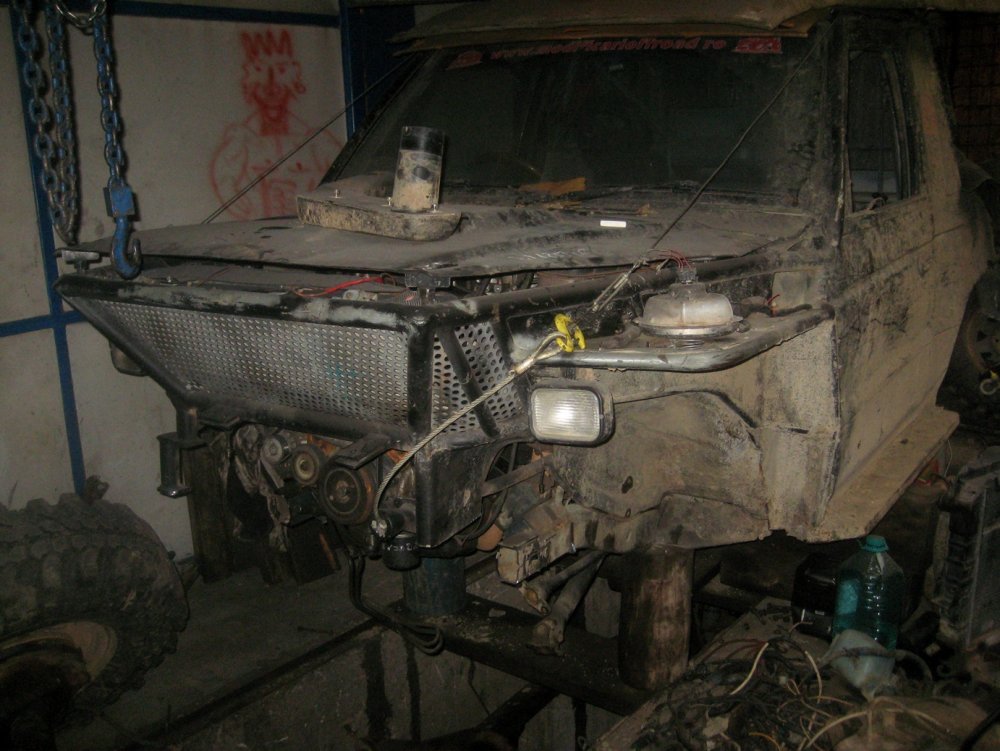

jighi Postat Martie 26, 2014 Autor Partajează Postat Martie 26, 2014 Re: Jucarie mk2 a la jighistyle... Si a avenit timpu sa o ridicam in grad pe jucarika...Am aruncat basculele,dabia asteptam.am defrisat tot,apoi am taiat din sasiu...Ca urmare sunt nevoit sa i remodelez botu..ce o iesi om vedea..Sub sasiu o sa primeasca o punte de k160 cu blocant arb pe care am intors-o personal fara infuiente de la experti...:grin:...(apropo intorc punti la pret convenabil...)..la amortizoare om vedea ce o sa i pun..depinde de cascaval..care cascaval e cam gaurit...tendoane reglabile samd... un pic de poza.. pregatim masina ta pentru off road www.modificarioffroad.ro modificarioffroad@yahoo.com dezmembrari pajero mk2. 0730678039 Link spre comentariu Distribuie pe alte site-uri Alte opțiuni partajare...
bocancel Postat Martie 26, 2014 Partajează Postat Martie 26, 2014 Re: Jucarie mk2 a la jighistyle... Eu sunt mai...incepator: ce inseamna punte intoarsa ? Mitsubishi Pajero 2.5 TD 3usi 1995 Jeep Grand Cherokee 3.0 CRD 2006 Link spre comentariu Distribuie pe alte site-uri Alte opțiuni partajare...
Cristian1 Postat Martie 26, 2014 Partajează Postat Martie 26, 2014 (editat) Re: Jucarie mk2 a la jighistyle... Pajero are grupul din fata pe partea stanga iar puntea de K160 are grupul pe dreapta. El a intors puntea peste cap ca sa vina grupul pe stanga sa poata potrivi cardanul. @jighi, ai intors si grupul in punte ? La rapoarte e la fel cu puntea spate ? Editat Martie 26, 2014 de Cristian1 Off-Road in Waldland Link spre comentariu Distribuie pe alte site-uri Alte opțiuni partajare...
jighi Postat Martie 26, 2014 Autor Partajează Postat Martie 26, 2014 Re: Jucarie mk2 a la jighistyle... Pajero are grupul din fata pe partea stanga iar puntea de K160 are grupul pe dreapta. El a intors puntea peste cap ca sa vina grupul pe stanga sa poata potrivi cardanul. @jighi, ai intors si grupul in punte ? La rapoarte e la fel cu puntea spate ? Puntea spate o sa fie tot de k..pereche cu fata tot cu arb in ea...e raportul mai mic decat aveam inainte dar asta e...nu aveam alta solutie... Practic puntea nu e intoarsa..,sunt inversate doar trompele...simplu ca buna ziua..si cand te gandesti cu un nene vroia sa ma arda de 20 mil pentru asa operatiune simpla...:ha:...zicea ca numai el poate...:ha::ha: pregatim masina ta pentru off road www.modificarioffroad.ro modificarioffroad@yahoo.com dezmembrari pajero mk2. 0730678039 Link spre comentariu Distribuie pe alte site-uri Alte opțiuni partajare...
doctoru Postat Martie 26, 2014 Partajează Postat Martie 26, 2014 Re: Jucarie mk2 a la jighistyle... De ce k si nu altceva? Asta ai gasit in curte..?:grin: Link spre comentariu Distribuie pe alte site-uri Alte opțiuni partajare...
cos Postat Martie 26, 2014 Partajează Postat Martie 26, 2014 Re: Jucarie mk2 a la jighistyle... Daca ai intors puntea la ruleta si ai realiniat-o privind pe sub spranceana , va merge pe veci -intodeauna-si-forever tragand intr-o parte , indiferent de reglarea la bracaj . Poate ca ala de ti-a cerut banii aia are un stand de masura si aliniere a axei si unghiurilor . Valorile sunt critice , de ordinul minutelor dintr-un grad unghiular . E destul de important , daca chiar trebuie sa fie si rezultatul bun , utilizabil ( nu am zis rezultatul corect , e cu totul altceva si greu de atins in practica ) . Eu mi-am modificat pana acum trei punti fata , pentru mine . Primele doua au avut viata scurta de tot ( pana mi-am dat seama ca am gresit si bracajul era imposibil de reglat , si m-am ales cu ceva fier vechi al naibii de scump ) . A treia e de nota 9.5 ... cand am modificat deportul ( sa vireze mai agresiv ) nu mi-a iesit perfect identic stg-dr , asa ca trage ( foarte , foarte , foarte ) putin dreapta ... ( se pare ca a fost cutremur si a tremurat laserul de la planul de referinta in timpul masuratorilor ) . Inca merg cu ea , n-am murit ... 1 ... sa fim corecti pana la capat ! Nu cere nimeni sa fii impecabil si un fel de varf de gama , doar corect e destul ! Link spre comentariu Distribuie pe alte site-uri Alte opțiuni partajare...
jighi Postat Martie 27, 2014 Autor Partajează Postat Martie 27, 2014 Re: Jucarie mk2 a la jighistyle... Daca ai intors puntea la ruleta si ai realiniat-o privind pe sub spranceana , va merge pe veci -intodeauna-si-forever tragand intr-o parte , indiferent de reglarea la bracaj . Poate ca ala de ti-a cerut banii aia are un stand de masura si aliniere a axei si unghiurilor . Valorile sunt critice , de ordinul minutelor dintr-un grad unghiular . E destul de important , daca chiar trebuie sa fie si rezultatul bun , utilizabil ( nu am zis rezultatul corect , e cu totul altceva si greu de atins in practica ) . Eu mi-am modificat pana acum trei punti fata , pentru mine . Primele doua au avut viata scurta de tot ( pana mi-am dat seama ca am gresit si bracajul era imposibil de reglat , si m-am ales cu ceva fier vechi al naibii de scump ) . A treia e de nota 9.5 ... cand am modificat deportul ( sa vireze mai agresiv ) nu mi-a iesit perfect identic stg-dr , asa ca trage ( foarte , foarte , foarte ) putin dreapta ... ( se pare ca a fost cutremur si a tremurat laserul de la planul de referinta in timpul masuratorilor ) . Inca merg cu ea , n-am murit ... Ai o teorie in tine cos de numanuma...eu nu stiu cum dar ma pricep la practica fara teorie si imi iese al dreacu de bine...:grin:...spor la treaba pregatim masina ta pentru off road www.modificarioffroad.ro modificarioffroad@yahoo.com dezmembrari pajero mk2. 0730678039 Link spre comentariu Distribuie pe alte site-uri Alte opțiuni partajare...
jighi Postat Martie 27, 2014 Autor Partajează Postat Martie 27, 2014 Re: Jucarie mk2 a la jighistyle... De ce k si nu altceva? Asta ai gasit in curte..?:grin: Da dmnu Doctor...asta am avut, asta am pus...daca au rezistat la 2tone rezista si la troaca mea mai usoara... pregatim masina ta pentru off road www.modificarioffroad.ro modificarioffroad@yahoo.com dezmembrari pajero mk2. 0730678039 Link spre comentariu Distribuie pe alte site-uri Alte opțiuni partajare...
cos Postat Martie 27, 2014 Partajează Postat Martie 27, 2014 Re: Jucarie mk2 a la jighistyle... No , ce sa zic , am teorie ... Spor la treaba si tie ! ... sa fim corecti pana la capat ! Nu cere nimeni sa fii impecabil si un fel de varf de gama , doar corect e destul ! Link spre comentariu Distribuie pe alte site-uri Alte opțiuni partajare...
jighi Postat Martie 27, 2014 Autor Partajează Postat Martie 27, 2014 Re: Jucarie mk2 a la jighistyle... No , ce sa zic , am teorie ... Spor la treaba si tie ! Sa fie....:be pregatim masina ta pentru off road www.modificarioffroad.ro modificarioffroad@yahoo.com dezmembrari pajero mk2. 0730678039 Link spre comentariu Distribuie pe alte site-uri Alte opțiuni partajare...

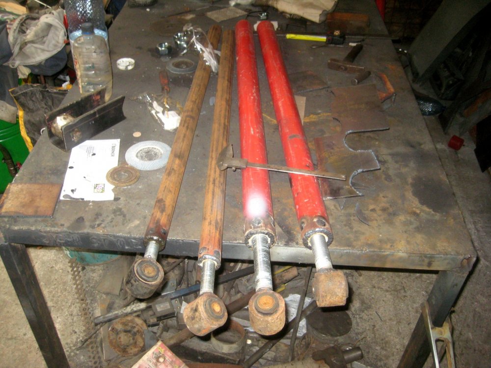

jighi Postat Septembrie 9, 2014 Autor Partajează Postat Septembrie 9, 2014 (editat) Punem cateva poze sa se vada ca lucram cu styl...n vem bani de coilovere deocamdata,dar merge si asa pe stilul vechi...:wink:..ne salveaza arb-urile din punti..:grin:.. Editat Septembrie 9, 2014 de jighi pregatim masina ta pentru off road www.modificarioffroad.ro modificarioffroad@yahoo.com dezmembrari pajero mk2. 0730678039 Link spre comentariu Distribuie pe alte site-uri Alte opțiuni partajare...

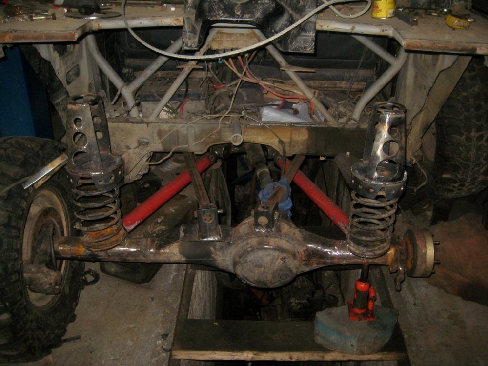

jighi Postat Septembrie 22, 2014 Autor Partajează Postat Septembrie 22, 2014 (editat) Re: Jucarie mk2 a la jighistyle... Incepe sa prinda contur si spatele... Editat Septembrie 22, 2014 de jighi pregatim masina ta pentru off road www.modificarioffroad.ro modificarioffroad@yahoo.com dezmembrari pajero mk2. 0730678039 Link spre comentariu Distribuie pe alte site-uri Alte opțiuni partajare...

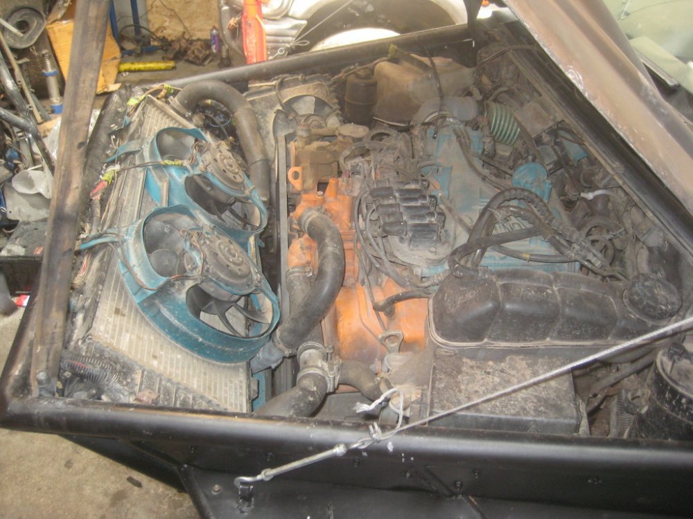

jighi Postat Octombrie 12, 2014 Autor Partajează Postat Octombrie 12, 2014 Re: Jucarie mk2 a la jighistyle... Inca un pic de contur... pregatim masina ta pentru off road www.modificarioffroad.ro modificarioffroad@yahoo.com dezmembrari pajero mk2. 0730678039 Link spre comentariu Distribuie pe alte site-uri Alte opțiuni partajare...
liviuoff Postat Octombrie 13, 2014 Partajează Postat Octombrie 13, 2014 Re: Jucarie mk2 a la jighistyle... Incepe sa prinda contur si spatele...[/QUOT amortizoru nu atinge la fexari ?eu zic ca,gaura de langa amortizor este prea mica! KAMIKAZE Off Road Team Link spre comentariu Distribuie pe alte site-uri Alte opțiuni partajare...
jighi Postat Octombrie 13, 2014 Autor Partajează Postat Octombrie 13, 2014 Re: Jucarie mk2 a la jighistyle... Nu atinge liviule...eu cand fac ceva intai probez si dupa trec la sudura...e bine asa ...:h5 pregatim masina ta pentru off road www.modificarioffroad.ro modificarioffroad@yahoo.com dezmembrari pajero mk2. 0730678039 Link spre comentariu Distribuie pe alte site-uri Alte opțiuni partajare...

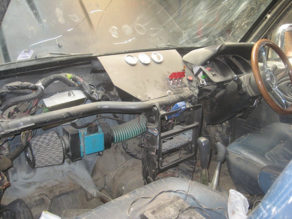

jighi Postat Ianuarie 31, 2015 Autor Partajează Postat Ianuarie 31, 2015 Re: Jucarie mk2 a la jighistyle... Evolutie jighistylerista.... pregatim masina ta pentru off road www.modificarioffroad.ro modificarioffroad@yahoo.com dezmembrari pajero mk2. 0730678039 Link spre comentariu Distribuie pe alte site-uri Alte opțiuni partajare...
