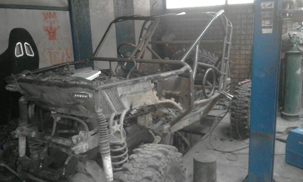

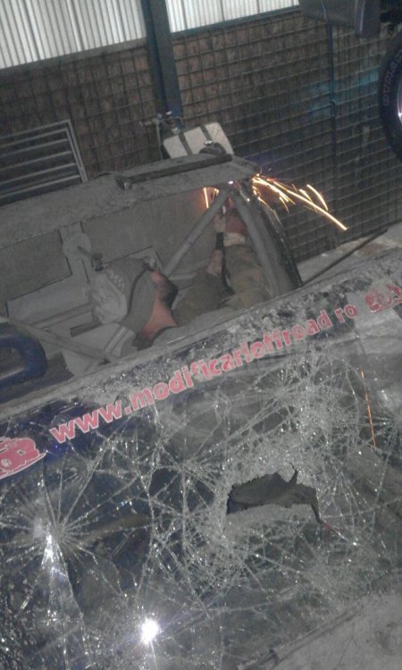

jighi Posted September 29, 2015 Author Share Posted September 29, 2015 (edited) Re: Jucarie mk2 a la jighistyle... Tăiem,ajustam...mergem inainte... Edited September 29, 2015 by jighi pregatim masina ta pentru off road www.modificarioffroad.ro modificarioffroad@yahoo.com dezmembrari pajero mk2. 0730678039 Link to comment Share on other sites More sharing options...

jighi Posted November 5, 2015 Author Share Posted November 5, 2015 (edited) Re: Jucarie mk2 a la jighistyle... Se conturează țevile...volanul ramane pe dreapta din respect PTR ce a fost....si PTR cine e curios o sa câștig un minus de 300 kg din Combinația asta....e ceva....mârțoaga o sa fie mai sprintenă spre nefericirea unora....:banana Acum e si arebeizata pe fata:mrgreen:u Edited November 5, 2015 by jighi pregatim masina ta pentru off road www.modificarioffroad.ro modificarioffroad@yahoo.com dezmembrari pajero mk2. 0730678039 Link to comment Share on other sites More sharing options...

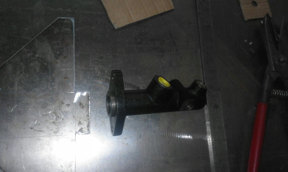

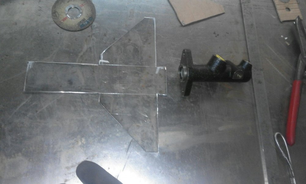

jighi Posted January 13, 2016 Author Share Posted January 13, 2016 Re: Jucarie mk2 a la jighistyle... Încă un pic si finalizam A primit si frâne de colț făcute pe amărăciune din pompa de frâna de Dacia 1300... pregatim masina ta pentru off road www.modificarioffroad.ro modificarioffroad@yahoo.com dezmembrari pajero mk2. 0730678039 Link to comment Share on other sites More sharing options...
