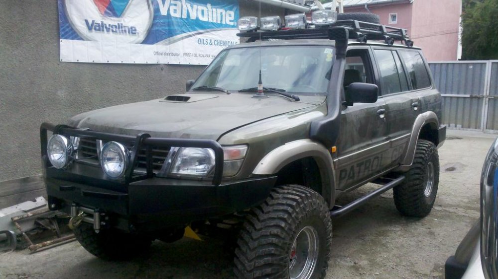

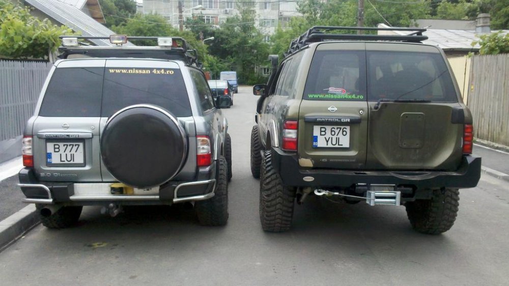

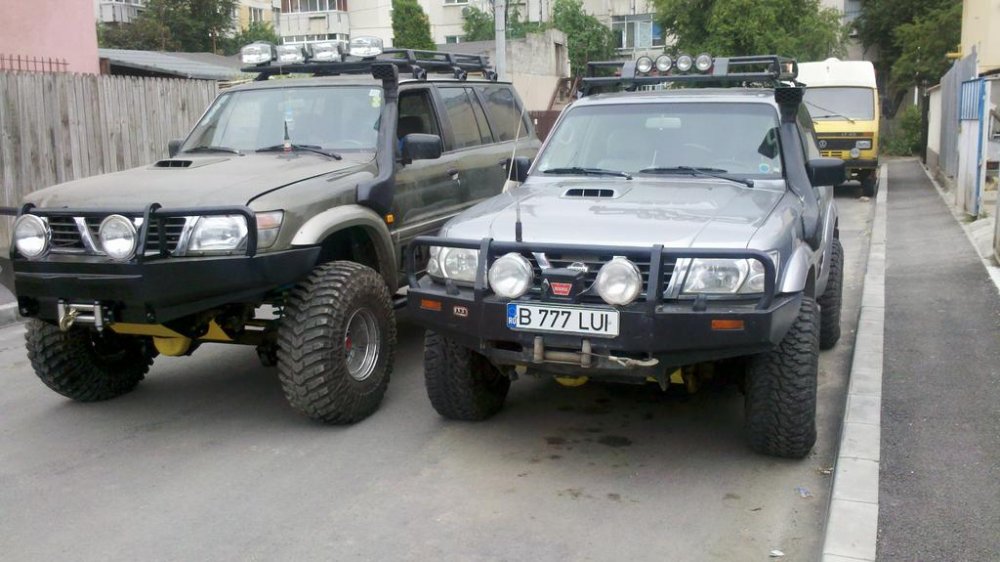

nissan4x4 Postat August 7, 2012 Partajează Postat August 7, 2012 (editat) Re: ce modificari trebuie sa fac pentru 35" respectiv 38" era de vanzare pe site-uri (nu mai stiu exact daca era si pe forum) un y61 cu niste roti foarte mari :jp1 38' sau 40' nu imi aduc bine aminte. poate ne indruma vre-un coleg spre anunt sau daca fostul proprietar are cont..poate ne da el niste detalii Hmmm, jucaria a fiost achizitionata de un impatimit al offroad-ului din Urziceni si ........... am desfacut-o din bara in bara si reconstruit-o ...cum trebuie In poze are roti de 37 inch, "de strada", dar masina are kit de susp +200mm si este pregatita pt rotile de 40 inch. Evident ca s-au sch si rapoartele in grupuri, ca sa poata impinge la rotile alea. PS masina este comparata cu acaretul meu, OME+50mm si roti de 33", e ceva diferenta, nu? Editat August 7, 2012 de nissan4x4 ing. Luigi PIRSU www.nissan4x4.ro service si tunning NISSAN Facebook PAGE: NISSAN4x4 SERVICE Link spre comentariu Distribuie pe alte site-uri Alte opțiuni partajare...

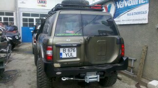

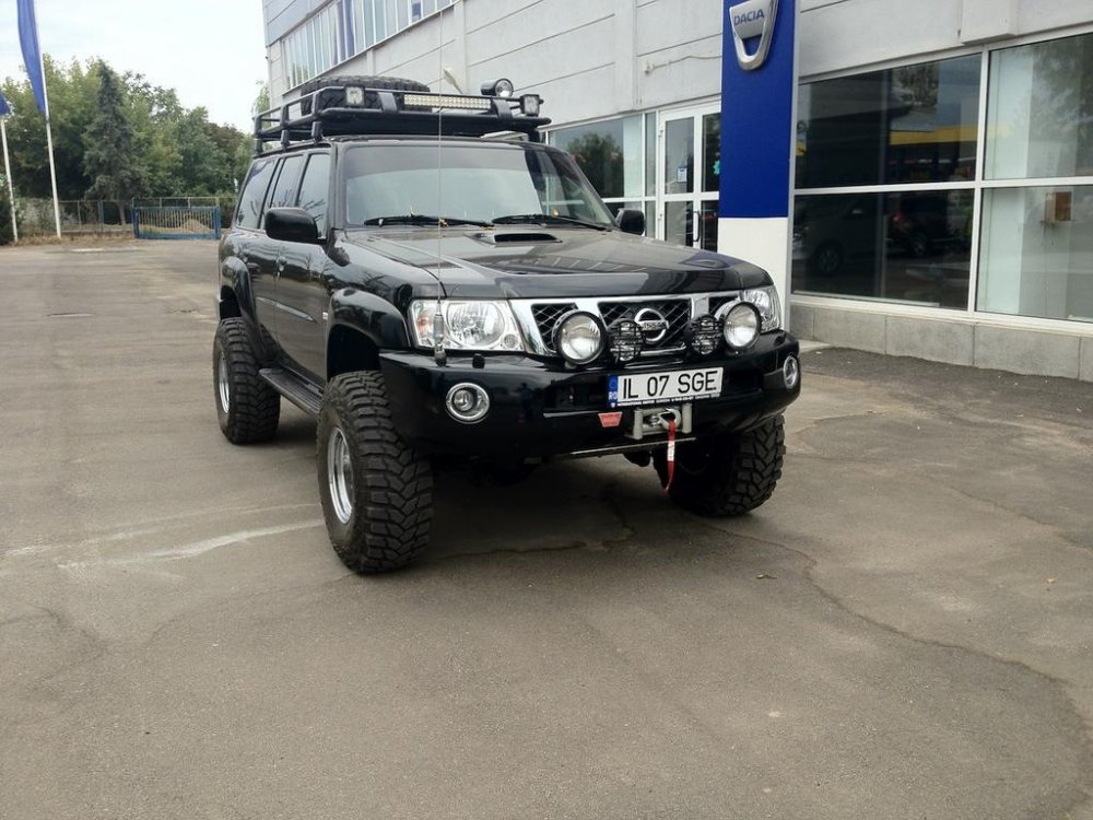

Valentins1642944615 Postat August 7, 2012 Partajează Postat August 7, 2012 Re: ce modificari trebuie sa fac pentru 35" respectiv 38" Pot sa iti spun ce am facut eu pentru rotile de 35".....suspensie OME +100mm , bare panhard , prelungit bieletele de la barele de torsiune , schimbat furtunele de la blocant , schimbat bucse punte fata . Link spre comentariu Distribuie pe alte site-uri Alte opțiuni partajare...
qumatru Postat August 7, 2012 Autor Partajează Postat August 7, 2012 Re: ce modificari trebuie sa fac pentru 35" respectiv 38" vorbim de y61? 10cm inaltare? asta ai facut pentru ca era necesar sau pentru ca ai vrut? vreau sa o inalt minimul posibil Nissan Patrol GR Y61 3.0 turbo diesel intercooler 2000 Link spre comentariu Distribuie pe alte site-uri Alte opțiuni partajare...
Valentins1642944615 Postat August 7, 2012 Partajează Postat August 7, 2012 Re: ce modificari trebuie sa fac pentru 35" respectiv 38" Vorbim de y61 LWB 2006 . Am pus kit de +100mm pentru ca jantele au ET -40 plus distantiere -30. Din cauza asta o inaltime mai mica nu mi-ar fi permis sa pun anvelopa de 35". Si asa am dat presurile jos, am taiat putin aripile si ornamentele de plastic dupa aripi. Link spre comentariu Distribuie pe alte site-uri Alte opțiuni partajare...
