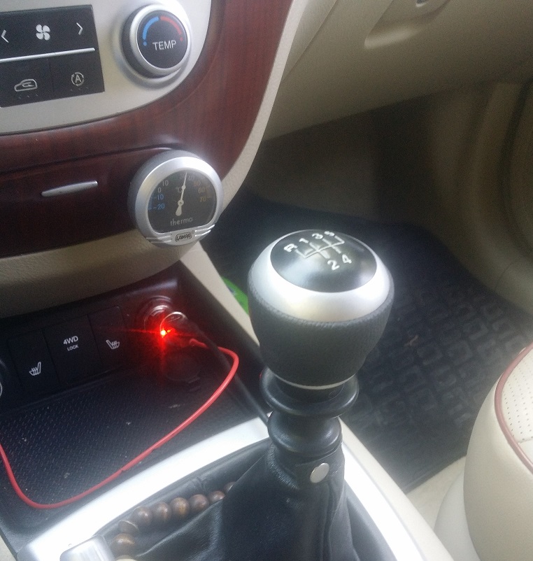

Navarro Postat August 5, 2015 Partajează Postat August 5, 2015 Re: Hyundai Santa Fe II 2.2 CRDi Inseamna ca volanul e ok. Mai ai vreo pata de argintiu pe capacelul schimbatorului? De obicei dupa 120.000 se duce argintiul ala pana cand ramane totul negru. Daca nu ar exista masinile mari, lumea ar fi mai trista... Link spre comentariu Distribuie pe alte site-uri Alte opțiuni partajare...
Big.Ursu Postat August 5, 2015 Partajează Postat August 5, 2015 Re: Hyundai Santa Fe II 2.2 CRDi Am argintiu inca :) o sa fac poze mai pe seara, sper sa ajung la o ora decenta, ca am de alergat zilele astea....mult de tot. NADS Fitted Pentru mine, disputa stiinta vs religie s-a incheiat atunci cand pe biserica a aparut paratraznetul. Cel mai bun sex oral mi-l ofera gura lumii. Link spre comentariu Distribuie pe alte site-uri Alte opțiuni partajare...
Navarro Postat August 5, 2015 Partajează Postat August 5, 2015 Re: Hyundai Santa Fe II 2.2 CRDi Eu am 164.000 si argintiul s-a dus de tot + pielea care aproape nu mai exista... O fi fost manarita, deh, "prietenul" la nevoie se cunoaste. Daca nu ar exista masinile mari, lumea ar fi mai trista... Link spre comentariu Distribuie pe alte site-uri Alte opțiuni partajare...

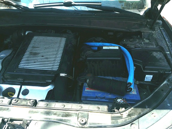

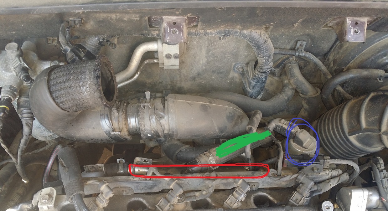

Navarro Postat August 10, 2015 Partajează Postat August 10, 2015 (editat) Re: Hyundai Santa Fe II 2.2 CRDi @harkonnen: EGR se gaseste in spatele motorului (stanga sus, cum te uiti la motor) sau in fata pasagerului . Se pune o tablita la intrarea in admisie, dar dupa radiatorul de antigel (in poza, cu verde furtunul de recirculare a gazelor, cu rosu radiatorul de antigel, incercuit cu albastru, comanda electrica a EGR - sub ea e egr propriu zis). O sa vezi ca masina e ceva mai sprintena si parca un consum mai mic. Nu te chinui sa cureti valva propriu zisa, incearca sa cureti doar admisia, e posibil sa ai niste jeg. -intercoolerul e deasupra motorului. Da-l jos, toarna in el benzina (cam 200-300 ml), astupa-i capetele apoi zdruncina-l cat mai bine. Repeta pana cand benzina iese curata, o sa te uimesti ce poate exista in el (tot jegul acela nu face decat sa estompeze racirea aerului). - verifica toata tubulatura de pe traseul spre intrarea in motor. Am vazut un santa fe care avea un colier slabit (scapa putina presiune) - oil catch can sau epurator se monteaza foarte usor. Uite furtunul de recirculare a gazelor, cu verde. Cel mai bine e sa iti faci tu un epurator (cauta pe net dyi oil catch can, home made catch can, etc), eu ce am cumparat avea orificiile prea mici (nerecomandat, la turatii mari poate e ceva presiune in sistem). Plus ca majorittatea a ce sunt pe piata ori sunt scumpe, ori sunt proaste. Uite si o poza cu ce am facut eu (initial vroiam sa fie ceva temporar, insa sta bine si isi face treaba super ok) -chiptuning trebuie facut la cineva specializat. Stiu pe forumul softpedia erau niste useri care recomandau pe cineva, insa nu mai tin minte detalii. Se plangeau de fix aceeasi problema ca a ta (incetineala+consum mare) si dupa chiptuning parca toti erau cultisti: uau, super tare, super masina, super demaraje, blabla. Plus amicul meu care o are chipuita la maxim (190 cai), se infige bine si dupa jumatate de an nu ii da nici un semn de probleme la motor. Intr-adevar, parca da o idee de fum la schimbarea vitezei. @qbert: am montat asa ceva : Instalatia e cumparata din Leroy Merlin (80 de lei, insa ai 5 duze, furtun rezistent la presiune+factori externi+nipluri de prindere; este pentru racirea teraselor, vara). Am mai cumparat o pompa de benzina de Solenza+un bidon de 1 litru de ulei gol. Se monteaza toate cele dupa cum gaseste de cuviinta posesorul, eu a trebuit sa dau jos pompa+bidonul deoarece vreau o solutie mai profi (sub baterie sau in bara). Recomand insa ideea de mai sus, deoarece partea mai sensibila a circuitului de apa+ duze este in priza de aer si sunt sanse minime de a stropi si altceva in caz de fisuri. Practic in orice situatie apa/vaporii de apa vor ajunge pe intercooler si apoi pe capacul motorului. Cum am gandit eu intalatia, pompa baga 4 bari, deci o apasare scurta este de ajuns pentru a amorsa circuitul si pentru a "aburi" intercoolerul timp de 10 secunde (numarate). Folosesc jucaria in oras, cand anticipez ca urmeaza un semafor rosu si ochiometric intr-adevar face ceva. Parca masina e mai sprintena si intercoolerul mai rece (pot pune mana pe el dupa o tura prin oras fara sa simt arsura). A, si inca ceva, merge cel mai bine in mers, datorita pozitiei intercoolerului, in repaus e posibil ca vaporii de apa sa fie ridicati de pe intercooler datorita curentului de aer de la ventilatoarele radiatorului frontal. Piese iau tot de la King auto, nu mi s-a parut sa exagereze cu preturile. Mai greu cu serviceurile, am fost si la King si la GTC si am plecat dezamagit din amandoua locurile (la GTC mi-au lasat furtunele de la vacuum pe afara iar la king au uitat sa stranga bine servopompa de ambreiaj) Anyway, vrea cineva o santafe manuala? Eu vreau sa o vand pe asta pentru o automata; feelingul e incredibil (am mers cu una chipuita+facut cele de mai sus de subsemnatul+injectie apa metanol). Editat August 10, 2015 de Astral Daca nu ar exista masinile mari, lumea ar fi mai trista... Link spre comentariu Distribuie pe alte site-uri Alte opțiuni partajare...

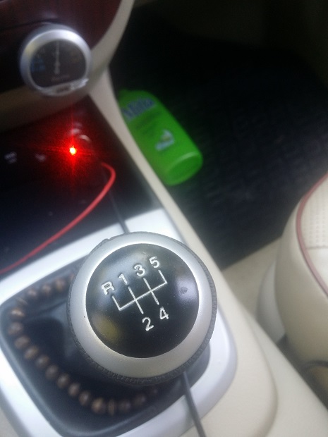

Big.Ursu Postat August 10, 2015 Partajează Postat August 10, 2015 Re: Hyundai Santa Fe II 2.2 CRDi @navarro....poza promisa... si o a doua fotografie facuta ieri :) 234.000 NADS Fitted Pentru mine, disputa stiinta vs religie s-a incheiat atunci cand pe biserica a aparut paratraznetul. Cel mai bun sex oral mi-l ofera gura lumii. Link spre comentariu Distribuie pe alte site-uri Alte opțiuni partajare...
Navarro Postat August 10, 2015 Partajează Postat August 10, 2015 Re: Hyundai Santa Fe II 2.2 CRDi Mersi frumos, e ceva dubios cu plasticele la masinile astea. Unele se duc imediat, altele dureaza mult si bine. O varsta buna la masina ta, sa te duca mult si bine. Vii vreodata prin Bucuresti? Sunt curios sa ma uit la niste puncte. Eu l-am refacut pe al meu (destul de usor), ma zgaria pe ochi uzura. Daca nu ar exista masinile mari, lumea ar fi mai trista... Link spre comentariu Distribuie pe alte site-uri Alte opțiuni partajare...

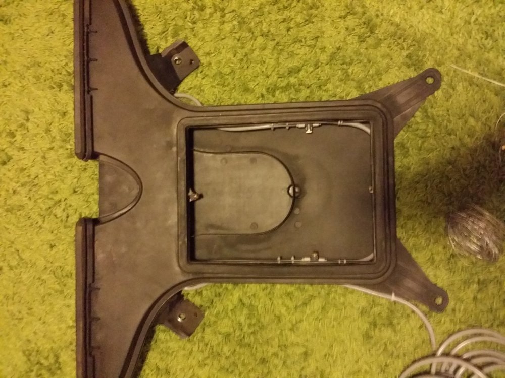

qBert Postat August 10, 2015 Partajează Postat August 10, 2015 (editat) Re: Hyundai Santa Fe II 2.2 CRDi Sfantul olx. Merita? Sau, ma gandeam sa imi fac eu dintr-un vas de filtru de motorina de golf 5 (e un fel de borcan metalic in care intra elementul filtrant, dar eu ii adaptez capacul sa intre 2 tevi mai groase, una mai lunga si una mai scurta). Ce ziceti? Si cam ce grosime ar trebuii sa aibe tevile alea? Partea cu racirea intercoolerului mi se pare prea complicata, la mine intercoolerul nu mai e situat pe motor. Dupa cum spuneam, eu am avut un golf v pe care il stiam din bara in bara, si mi s-a luat. Nu mai vreau sa fac modificari la masini. Insa treaba cu epuratorul asta pare foarte buna. Din cate am inteles el retine doar uleiul care ar intra in intercooler, nu? LE: are careva dintre voi microcat? Am reusit sa descarc unul de pe net, v6, an pana in 2012 parca, are vreo 12 Gb dar nu am reusit sa il crack-uiesc. Candva reusisem si vedeam codurile pieseleor si puteam sa comand direct din Coreea. Partea tare a fost ca am comandat 2 piese si mi-au luat la fiecare banii pe transport, desi ei le-au pus in aceiasi cutie :). Editat August 10, 2015 de qBert Link spre comentariu Distribuie pe alte site-uri Alte opțiuni partajare...
Big.Ursu Postat August 10, 2015 Partajează Postat August 10, 2015 Re: Hyundai Santa Fe II 2.2 CRDi Multam ! Prin Bucuresti mai rar, si daca vin este ceva de genul "straight to target". NU-mi place orasul si nici aglomeratia, asa ca daca poate cineva veni in locul meu....il las cu placere :) PE de alta parte, daca ajungi prin Craiova, da de stire. Poate bem o cafea ! NADS Fitted Pentru mine, disputa stiinta vs religie s-a incheiat atunci cand pe biserica a aparut paratraznetul. Cel mai bun sex oral mi-l ofera gura lumii. Link spre comentariu Distribuie pe alte site-uri Alte opțiuni partajare...
Navarro Postat August 10, 2015 Partajează Postat August 10, 2015 (editat) Re: Hyundai Santa Fe II 2.2 CRDi Ahaaaa, deci la facelift au mutat intercoolerul in bara... Coreeni retarzi, le-a trebuit sa treaca prin Galloper, Terracan, Santa Fe1, Santa Fe 2.1 ca sa inteleaga ca e mai practic langa celelalte radiatoare, nu sus pe motor, sa absoarba toata caldura, indiferent de prize in capota, sub capota... FGM! Sa iti zic sincer, nu merita acela. 1.Prea scump (e doar incinta, nu ai nici o plasa inauntru) 2.Gurile sunt prea mici (garantez, pentru Santa Fe ai nevoie de o gaura cu diametru de circa 1.5 centimetri). 3. E filtru cu circuit deschis. Motorul nostru are circuit inchis pe recirculare, si din motive necunoscute (poate la turatii mari gazele trebuiesc trase de vacuumul admisiei). Recomand deci circuit inchis in continuare. 4. E mare si e destul de greu de montat. Daca setupul general al motorului e ca la mine, poti face un filtru foarte eficient dintr-o cutie de tabla de Str8 (parfumul), 2 coturi de cupru de la instalatii de incalzire (Hornbach, MrBricolage, etc) si multi bureti de sarma. Forma te va ajuta sa il pui pe baterie (eu zic ca e o pozitie foarte buna, se mai racesc gazele si sunt sanse minime ca uleiul ramas in cutie sa reintre pe admisie datorita pozitiei). Mare grija la furtun, trebuie sa scrie pe el ca rezista la temperaturi de 5-6 bari si la chimicale (eu am gasit in Leroy Merlin, este unul cu exterior albastru si interior alb). Daca vrei ceva oficial, eu am un catch can de vanzare, fix ca acela, insa circuit inchis (fara filtrul de sus). @Big.Ursu: sunt sanse mari sa mai ajung in septembrie, iubita mea e din Craiova si avem o nunta la care trebuie sa ajungem. Poate vin chiar cu tancul, desi mananca mai mult decat masina ei. Editat August 10, 2015 de Navarro Daca nu ar exista masinile mari, lumea ar fi mai trista... Link spre comentariu Distribuie pe alte site-uri Alte opțiuni partajare...

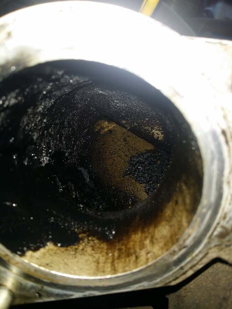

Navarro Postat August 16, 2015 Partajează Postat August 16, 2015 Re: Hyundai Santa Fe II 2.2 CRDi Salutare din nou. Am deschis si eu intrarea in admisie si ce am gasit m-a speriat. Era smoala acolo si nimic altceva. BigUrsu, merita sa o dau jos cu totul si sa o curat? E foarte complicat, in manual zice ca trebuie dat jos alternatorul. Am curatat valva swirl si ce era dupa ea (cotul unde s-a strans jegul plus canalul mic ce duce in dreapta admisiei, insa mai departe nu stiu ce e). Atasez si niste poze. As inclina ca nu ar mai fi nevoie, se pare ca vaporii de ulei+resturi de la EGR erau proiectati doar pe acel cot din cauza valvei swirl. Am bagat degetul + un varf metalic mai lung si aparent nu mai e cine stie ce. Daca nu ar exista masinile mari, lumea ar fi mai trista... Link spre comentariu Distribuie pe alte site-uri Alte opțiuni partajare...
Big.Ursu Postat August 16, 2015 Partajează Postat August 16, 2015 Re: Hyundai Santa Fe II 2.2 CRDi N-ai nici o treaba cu alternatorul. Da-o jos si fa-i baita. Dupa ce ai blocat EGR si ai pus separatorul aer/ulei - va ramane exact cum ai pus-o tu la loc, adica curata. NADS Fitted Pentru mine, disputa stiinta vs religie s-a incheiat atunci cand pe biserica a aparut paratraznetul. Cel mai bun sex oral mi-l ofera gura lumii. Link spre comentariu Distribuie pe alte site-uri Alte opțiuni partajare...
