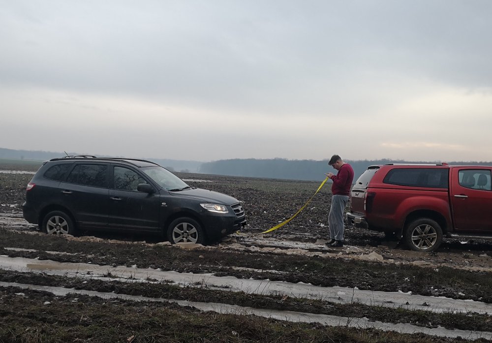

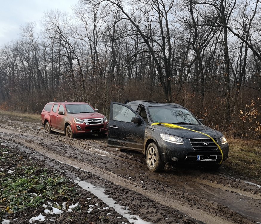

Navarro Posted January 22, 2018 Share Posted January 22, 2018 Re: Hyundai Santa Fe II 2.2 CRDi O mica noroiala de inceput de an. In poze nu se vede foarte bine, insa noroiul era agricol (deci lipicios ca draq si fara fund) si plin de sleauri. Masina este foarte capabila (zic asta pentru a nu stiu cata oara) insa daca nu ai cauciuri mai bune (ale mele sunt MS Continental) nu poti avea pretentii mai mari. Ma gandesc ca niste MTuri ar fi facut diferenta. Plus inca 5-8 cm de tocuri. Am ramas ori cand am oprit in mijlocul noroiului unde si cu picioarele te afundai pana la tibie, ori pe burta intre sleaurile de tractor. Interesant ca in aceleasi locuri, si Dmax a ramas cu tot cu HIGH/LOW. Banuiesc ca era de la cauciucuri. Daca nu ar exista masinile mari, lumea ar fi mai trista... Link to comment Share on other sites More sharing options...
RZV Posted January 22, 2018 Share Posted January 22, 2018 Re: Hyundai Santa Fe II 2.2 CRDi AM un vecin care are fix asa ceva , diesel. Vanator. Masina-i foarte misto,dar electronica si mufele de pe dedesubt ii fac viata grea. Gume mai mari sau MT nu prea stie ca nu are de unde. Si daca pana acolo o reglezi din span,dupa aia o reglezi doar din buget de investitie. Este un suv cu veleitati 4x4 adanc penalizat de tot ceea ce are un 4x4 clasic si el nu are. electronica,lipsa reductor,suspensie si loc de gume mai mari. in schimb la clasa SUV este suficient de usor si capabil cat sa rezolvi din span si fara inima orice camp cu noroi.... L-am tras prin zapada de anul trecut pe amicul mentionat (nu conteaza cu ce) cam 100 m, i-am smuls ceva fire/mufe din cutie, 2 sapt nu a mers 4x4....aproape ca imi era rusine ca l-am ajutat.... De apreciat vointa ..... Dacă de întelepţi o povaţă este apreciată, de proşti e ca o jignire considerată. Dream It, Do It, Live It.... Link to comment Share on other sites More sharing options...
