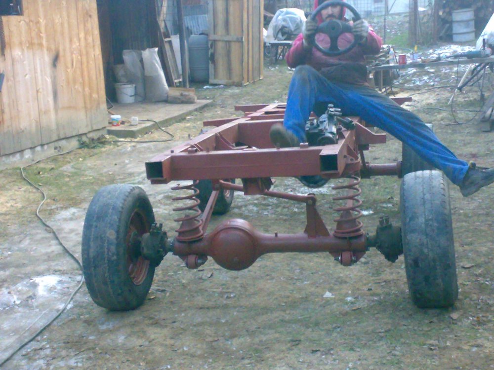

fulgeras Posted September 5, 2013 Author Share Posted September 5, 2013 Re: Ghivolu(M461) Cer o parere, unde ar fi mai bine sa pun arcurile pentru o flexare mai buna?In interioril sasiului sau in exterior?Am nevoie de ceva sfaturi...rog sa am ajute cine stie.....sau a mai facut modificari sau a vazut auzit... Christian Dan :grin: Link to comment Share on other sites More sharing options...
cos Posted September 5, 2013 Share Posted September 5, 2013 Re: Ghivolu(M461) Pe interior ... Amortizoarele pe punte pe cat posibil spre exterior , iar pe sasiu pe cat posibil in spatele arcurilor - stau ele inclinate , dar pozitia asta ajuta la stabilitate .. ... sa fim corecti pana la capat ! Nu cere nimeni sa fii impecabil si un fel de varf de gama , doar corect e destul ! Link to comment Share on other sites More sharing options...
fulgeras Posted September 5, 2013 Author Share Posted September 5, 2013 Re: Ghivolu(M461) Oare la puntea fata nu ar merge sa pun amortizoarele tot asa?Sa ma uit sa vedem poate le gasesc un loc cumva sa stea mai inclinate....dar cred ca, c-am greu pot face asta.... Christian Dan :grin: Link to comment Share on other sites More sharing options...

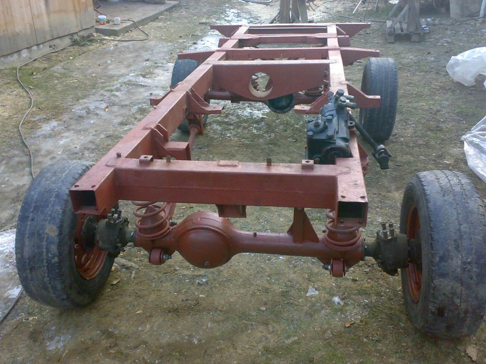

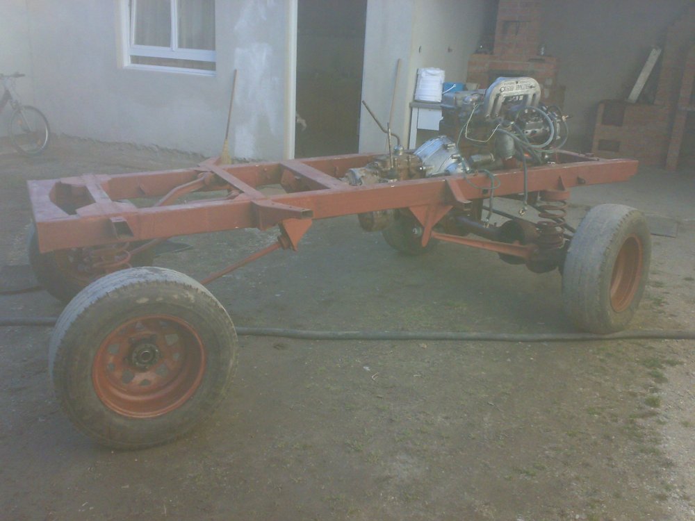

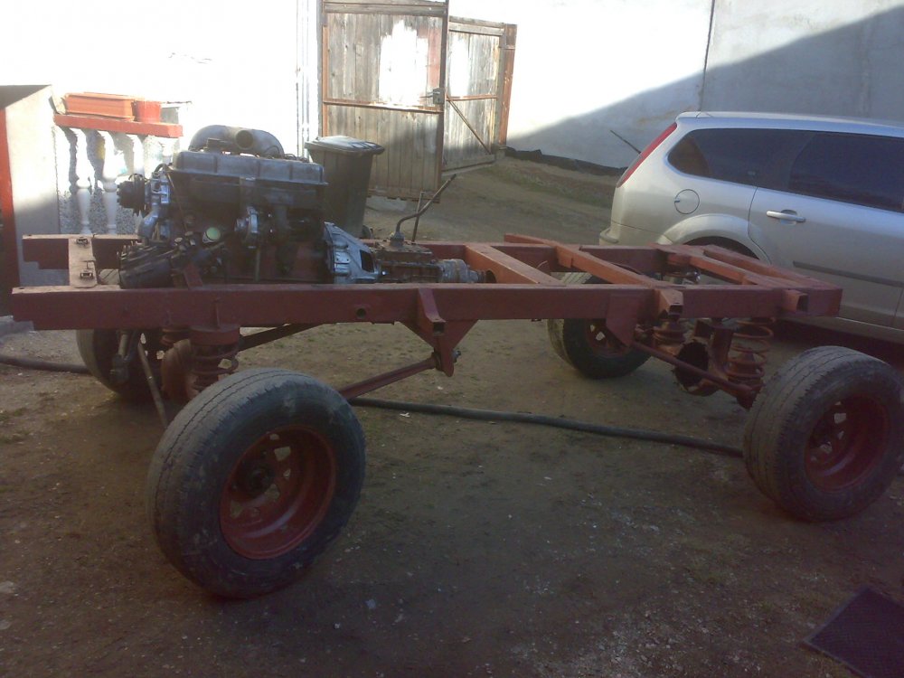

fulgeras Posted December 19, 2013 Author Share Posted December 19, 2013 Re: Ghivolu(M461) Astazi am reusit si eu sa adun sasiul,sa pun toate bratele,arcurile cap la cap...deocamdata sunt foarte incantat de ce a iesit,acuma intra caroseria la puracat...ca sa o face frumoasa si pe ea...va intra la operatie,mai taiem din ea, ca este prea lunga in spate,sa fie la nivelul rotilor,ma rog mai in fata lor un pic, sa pot urca la 90 de grade...pun si un link,l-am filmat un pic,scuzati cocosul,chiar atunci si-a gasit si el sa cante...FRAIERU....http://www.youtube.com/watch?v=l-IxzcoAZZg&feature=youtu.be Christian Dan :grin: Link to comment Share on other sites More sharing options...
savagex Posted December 21, 2013 Share Posted December 21, 2013 Re: Ghivolu(M461) Te felicit! Sunt putin invidios pentru ca tot asa imi doresc si eu un M sau un gaz 69 dar deocamdata nu s-a ivit ocazia. Tu ai intors jantele? Cum? Subaru justy 1,3 4x4 Link to comment Share on other sites More sharing options...
pinti Posted December 21, 2013 Share Posted December 21, 2013 Re: Ghivolu(M461) ai cam cocotzat-o ,cum vei sta la inclinri ?pune-i niste flanse macar,bafta ca ai nevoie. renunta la caseta de Aro !!! ARO M461 din '65 Daca doi oameni iti zic ca esti beat este bine sa te duci sa te culci. Link to comment Share on other sites More sharing options...

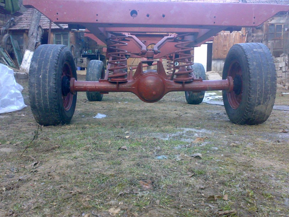

soimu Posted December 21, 2013 Share Posted December 21, 2013 Re: Ghivolu(M461) lucrare foarte bine facuta si trainica totusi, nu cred ca bara panhard este bine pusa si nici foarte functionala, cred ca trebuia sa fie mult mai lunga si pusa in fata acolo cred ca va lovi in ea carcasa de ambreaj oricum, cred ca se mai poate interveni. in rest... respect forumistul ce se pricepe la toate, in orice topic intervine si baga niste axiome iar cand nu are argumente trece la atacuri la persoana, amenintari, "chemari la interval", jigniri gratuite. Noa, asta e "cocalarul de forum" . Link to comment Share on other sites More sharing options...
fulgeras Posted December 21, 2013 Author Share Posted December 21, 2013 Re: Ghivolu(M461) ai cam cocotzat-o ,cum vei sta la inclinri ?pune-i niste flanse macar,bafta ca ai nevoie. renunta la caseta de Aro !!! Poi inainte cu arucurile lamerale aveam intre punte si sasiu 240 mm iar acuma cu arcurile astea,binenteles cu motorul pus am 29,5mm...jantele sunt intoarse la cel mai mare ET -35...la flanse m-am gandit, vreau sa le fac, trebuie sa fac si prezoane le fac si pe alea...iar in privinta directiei am facut suporti la caseta de directie, si o sa ii las pe sasiu nu ii tai...dar vreau sa pun danfos si cilindru de directie...si levierele de directie le-am indreptat, le-am intarit sudat fier striat pe conturul lor si as vrea sa le pun in spatele punti, si cilindrul sa nu fie expus in fata punti, pentru lovituri sau alte cele... Christian Dan :grin: Link to comment Share on other sites More sharing options...
fulgeras Posted December 21, 2013 Author Share Posted December 21, 2013 Re: Ghivolu(M461) lucrare foarte bine facuta si trainica totusi, nu cred ca bara panhard este bine pusa si nici foarte functionala, cred ca trebuia sa fie mult mai lunga si pusa in fata acolo cred ca va lovi in ea carcasa de ambreaj oricum, cred ca se mai poate interveni. in rest... respect Da bara panhard nu am stiut ca trebuie mai lunga...da trebuie sa o modific acuma este momentul prielnic deoarece am loc,am o bara panhard de la un G de spate este lunga,as vrea sa o pun pe aia, dar sa vedem cum imi da...bara panhard care este actuala este facuta din material de scule inalt aliat, este dintr-un burgiu lung c-am de vreo 300 mm, care se foloseste la dat gauri in mina pentru dinamita...este dur de numa, are toate calitatile...nu cred ca va ceda el as usor, daca nu sa rupt cand sa dat gauri sigur nu se rupe la o bara panhard...sm-ai am o bucata prin garaj daca imi aduc bine aminte, si s-ar putea sa fac din ala...ce ma incanta este ca are si o gaura mica prin interiorul lui si asta il face si mai rezistent...Chiar accept orice critica din partea voastra,ma ajutati sa il fac cat mai bine... Christian Dan :grin: Link to comment Share on other sites More sharing options...
savagex Posted December 22, 2013 Share Posted December 22, 2013 Re: Ghivolu(M461) Da bara panhard nu am stiut ca trebuie mai lunga...da trebuie sa o modific acuma este momentul prielnic deoarece am loc,am o bara panhard de la un G de spate este lunga,as vrea sa o pun pe aia, dar sa vedem cum imi da...bara panhard care este actuala este facuta din material de scule inalt aliat, este dintr-un burgiu lung c-am de vreo 300 mm, care se foloseste la dat gauri in mina pentru dinamita...este dur de numa, are toate calitatile...nu cred ca va ceda el as usor, daca nu sa rupt cand sa dat gauri sigur nu se rupe la o bara panhard...sm-ai am o bucata prin garaj daca imi aduc bine aminte, si s-ar putea sa fac din ala...ce ma incanta este ca are si o gaura mica prin interiorul lui si asta il face si mai rezistent...Chiar accept orice critica din partea voastra,ma ajutati sa il fac cat mai bine... Am inteles ca vei folosi masina doar pe off-road, in cazul asta eu as opta pentru o bara panhard confectionata dintr-un tirant central de tractor pentru ca e destul de accesibila si gasesti de calitate fara jocuri, marele avntaj ar fi ca e reglabil iar daca lungimea nu corespunde e destul de simplu de prelungit Subaru justy 1,3 4x4 Link to comment Share on other sites More sharing options...
LAZ Posted December 22, 2013 Share Posted December 22, 2013 Re: Ghivolu(M461) Cateva recomandari: -ca sa ai flexare buna iti vor trebui amortizoare cu cursa mai lunga(eu am pus de raba).In acel moment arcurile o sa-ti iasa din cupola sau suport,eu asa am patit, asa ca am lungit oala superioara de asezare cu inca 100mm (fata de cele originale care aveau vreo 35 mm) si nu am am mai avut probleme,insa la mine pe punte ele sunt fixate cu cleme de suport si cred ca va trebui sa faci la fel. -Panhardul cat mai lung si mai paralel cu puntea ca sa nu ai senzatia ca e un "lowrider" cand virezi pe loc ,iar ca pozitie suportul de prindere pe sasiu trebuie gandit si pozitionat astfel incat sa nu dea in punte cu arcul comprimat la maxim(trebuie tinut cont si de deplasarea in fata a puntii la o comprimare puternica a arcurilor) -desi am avut arcuri de la o masina cu masa aprox. egala cu M-ul ,brasovul le-a calcat in 6 luni asa ca am luat altele mai groase in spire(erau in echiparea standard de 16 la seria Aro 24x si de 18 la camionete parca) ,si desi am avut si eu ~30 cm intre sasiu si punte am ajuns la 22 cm asa ca le-am schimbat -daca nu ai jantele ,inainte sa le cumperi verifica daca dupa intarirea levierelor mai intra cele pe 15" (la mine a trebuit sa polizez bine striatul ,desi am si flanse de 30 mm) ,mai ales ca le-ai indreptat(levierele) -verifica daca la comprimare mare pe spate pivotul V-ului nu da in rezervor(eu a trebuit sa-i dau cateva ciocane bune) -cateva probe cu caroseria nu ar strica pentru a verifica daca nu te incurca: traversa de la V, comprimare mare pe spate (8-9 sugajence:wink:)duce rotile in aripile spate,in plus o sa ai idee cum se aseaza arcurile. Cam asta mi-am adus aminte acum -spor la treaba. Link to comment Share on other sites More sharing options...

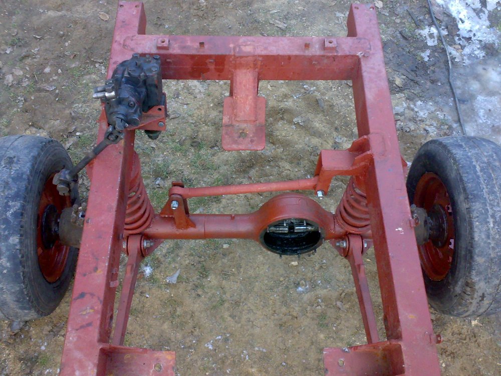

fulgeras Posted January 7, 2014 Author Share Posted January 7, 2014 Re: Ghivolu(M461) Daca as face eu bara panhard in forma asta care se vede in poza,oare ce ar fi?va limita in vreun fel flexarea?daca as indoi teava,acolo unde sunt indoituri nu se infrange?astept pareri?am m-ai vazut facut asa bara panhard si eu as zice ca tine...ca nu ar prea avea de ce sa se indoaie la cotituri alea.... Christian Dan :grin: Link to comment Share on other sites More sharing options...
cos Posted January 7, 2014 Share Posted January 7, 2014 Re: Ghivolu(M461) Majoritatea panhardelor pe spate sunt drepte , liniare . Pa fata sunt si curbe , si , in mod normal nu au probleme ( depinde de fabricat ce noroc a avut , adica pe mana cui a ajuns masina ) . ... sa fim corecti pana la capat ! Nu cere nimeni sa fii impecabil si un fel de varf de gama , doar corect e destul ! Link to comment Share on other sites More sharing options...
wolfman Posted January 7, 2014 Share Posted January 7, 2014 Re: Ghivolu(M461) Formeaza un X cu bara de directie si se vor rupe/indoi una pe alta, dezastru garantat. OBIGATORIU trebuie sa fie paralele, deci prinderea pe sasiu se va face in partea cu caseta de directie. Eu nu as avea incredere intr-o bara de forma celei propuse de tine pentru ca fortele la care este supusa sunt destul de mari. Eu as lua un Panhard de Patrol de fata (care este foarte solida) si as face suportii pe punte si sasiu dupa cum se aseaza ea pe masina. Simplu, eficient si fara morcov ca se poate rupe/indoi. Atentie insa la confectionarea suportilor, fa-i cu simt de raspundere. Eu de cate ori am facut o modificare la un sistem care tine de siguranta mea si a masinii am supradimensionat totul, mai bine 5 kg de fiare in plus sub masina decat necazuri cand nu te astepti. "Majoritatea oamenilor se tem atat de mult sa piarda ceva incat toata viata au grija sa nu aiba ce sa piarda." Link to comment Share on other sites More sharing options...
fulgeras Posted January 7, 2014 Author Share Posted January 7, 2014 Re: Ghivolu(M461) Poi trebuie sa fie parelele cu bara de directie da...dar daca fac in forma de Z asa cum vreau, de exmeplu toyota are bara panhard c-am incrucisata cu bara de directie...eu am vazut pe o toyota asa...apoi nu stiu daca era modificata sau de fabrica asa...as pune asa in forma de Z dar cu prinderea de sasiu de la caseta de directie...si oricum o sa am directie full hidraulic, adica danfos si cilindru de directie...deci nu o sa mai fie paralela cu bara de directie, atuncea trebuie sa o pun cat mai paralela cu puntea nu? Christian Dan :grin: Link to comment Share on other sites More sharing options...
giorgel Posted January 7, 2014 Share Posted January 7, 2014 (edited) Re: Ghivolu(M461) Sfatul meu: bara panhard cat mai dreapta, in toate planurile, intre sasiu si punte, iar pucntul de prindere de pe sasiu cat mai (tehnic posibil) coborat. Forma ai de Z e o joaca, se va frange ca un bat de chibrit la primul soc serios. Adevarul este ca nici nu ai mentionat diametrul/peretele/otelul tevii din care vrei sa faci Z-ul. Apoi, e drept, eu nu stiu cum o sa te dai tu cu masina. Daca nu ai drag-link (bara de directie dintre caseta si roata din dreapta), nu mai tii cont de niciun paralelism. @cos: eu am stiu de cineva care a indoit bara Panhard de patrol Y61, pe fata:wink: Si nici cele de pe spate, la Y61, nu sunt chiar drepte, din fabrica. Edited January 7, 2014 by giorgel Cînd te-ai nascut, tu ai plîns, iar altii s-au bucurat. Traieste-ti viata astfel încît, cînd vei muri, toti sa plînga, iar tu sa zîmbesti. Link to comment Share on other sites More sharing options...

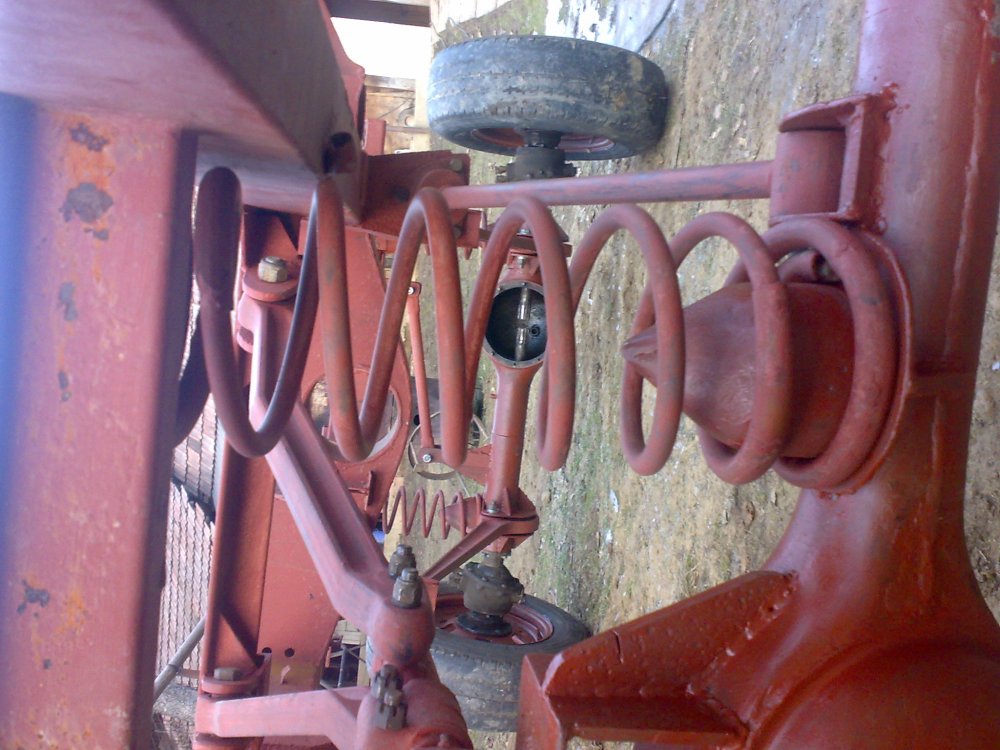

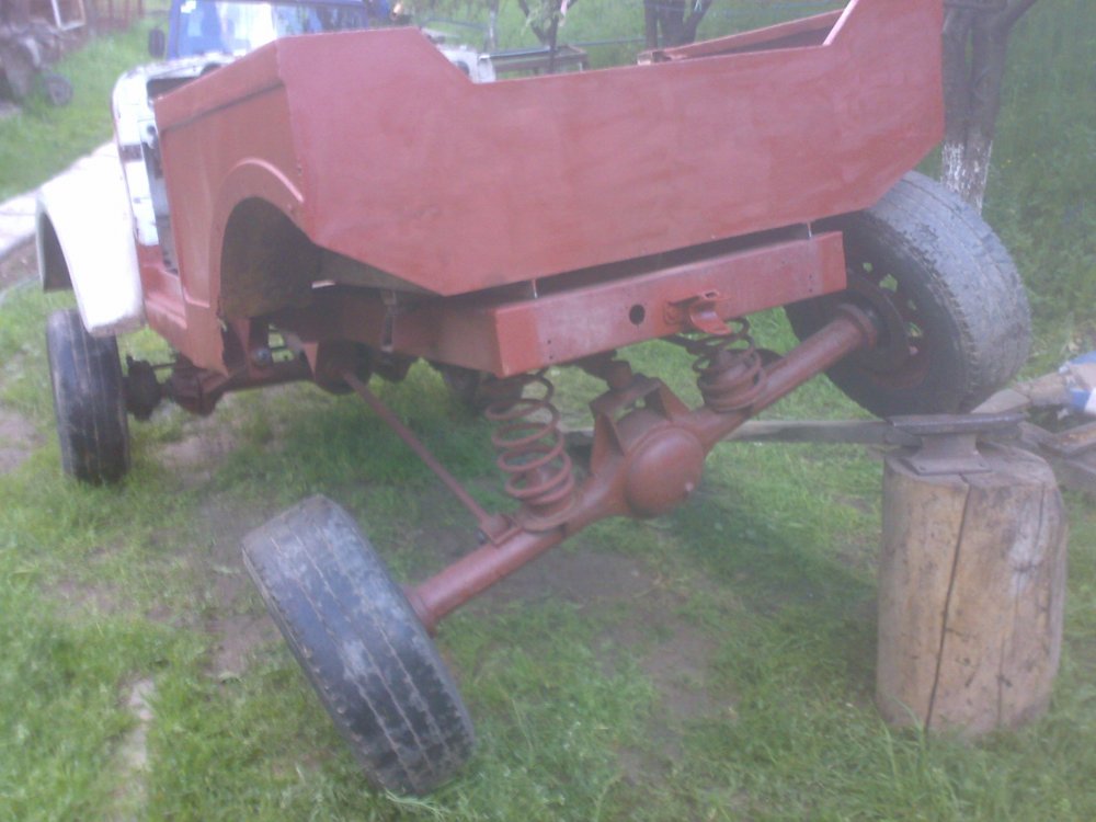

fulgeras Posted May 16, 2014 Author Share Posted May 16, 2014 Re: Ghivolu(M461) Poze Spion... Christian Dan :grin: Link to comment Share on other sites More sharing options...
cos Posted May 16, 2014 Share Posted May 16, 2014 Re: Ghivolu(M461) Cu arcurile plasate atat de central , fara ranforse la punte e foooarte probabil ca o sa te alegi cu o frumoasa punte-banana . ... sa fim corecti pana la capat ! Nu cere nimeni sa fii impecabil si un fel de varf de gama , doar corect e destul ! Link to comment Share on other sites More sharing options...
