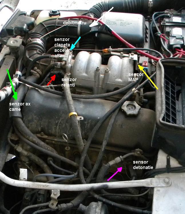

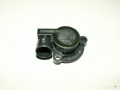

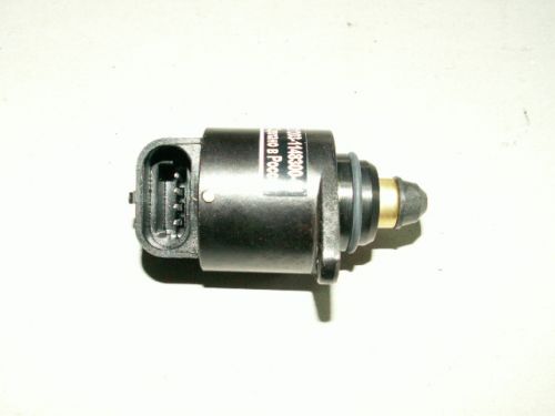

KAROLOKW Postat Februarie 6, 2013 Partajează Postat Februarie 6, 2013 Re: Submarinul meu rusesc [ATTACH=CONFIG]166754[/ATTACH][ATTACH=CONFIG]166755[/ATTACH]salut pirvu cand ma poti ajuta cu acel senzor de acceleratie? si unde este el localizat? as putea sa-l schimb singur in seara asta? uite aici o mica schema mai veche si o poza cum arata senzorul de clapeta ala care da informatii catre calculator cu privire la pozitia clapetei. el e in general responsabil de relanti care galopeaza care nu merge calumea...etc mai poate fi unul[ATTACH=CONFIG]166758[/ATTACH] adica asta care el in denumire e trecut ca EGR eu pe asta il aveam desprins din un surub si nu pornea decat cu pedala calcata :) Link spre comentariu Distribuie pe alte site-uri Alte opțiuni partajare...

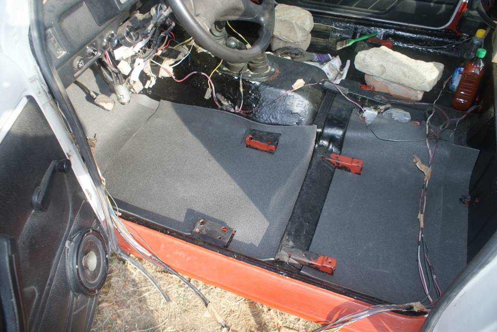

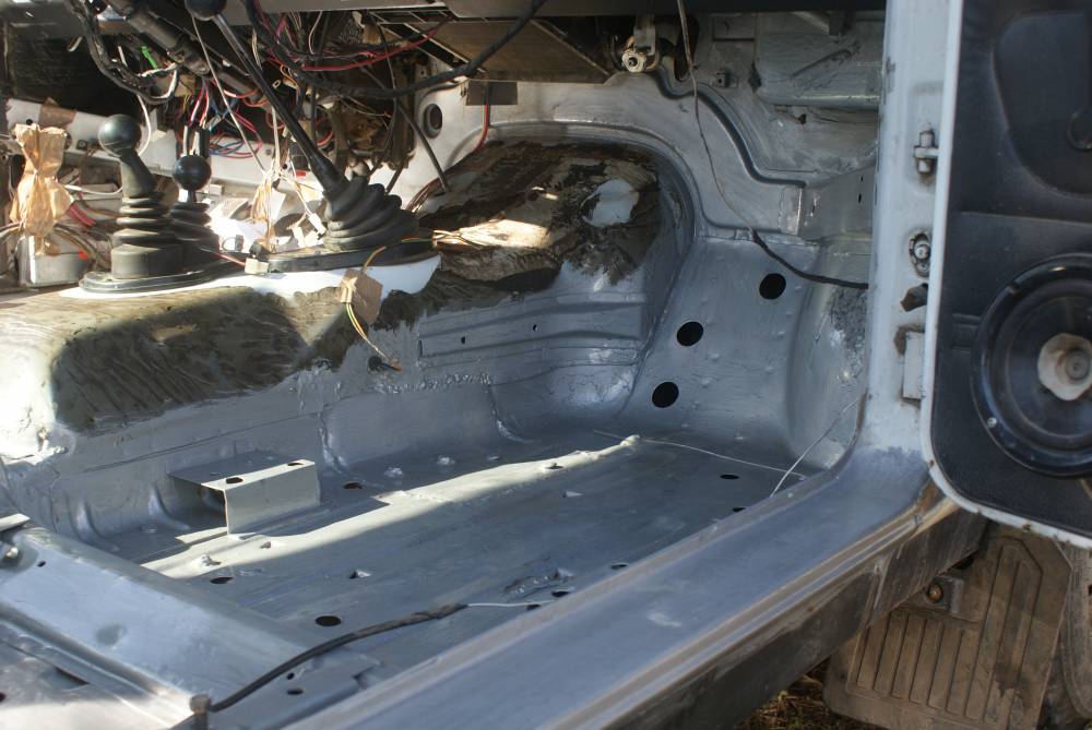

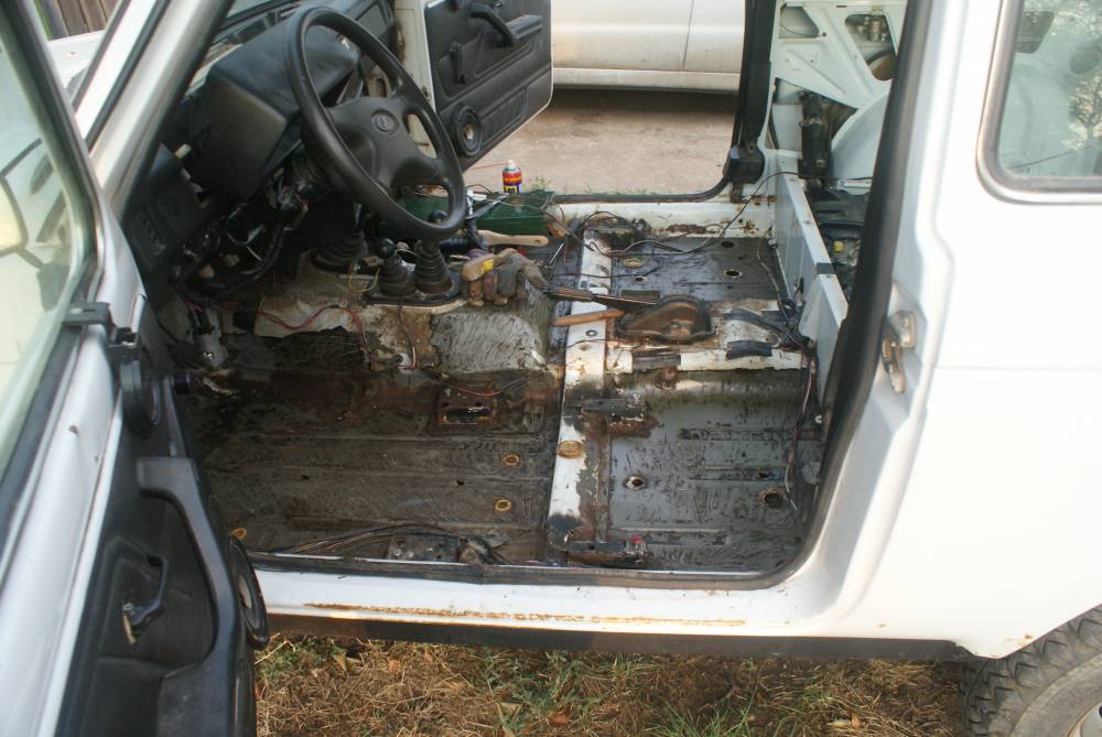

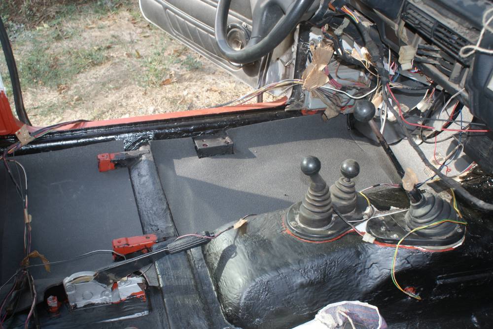

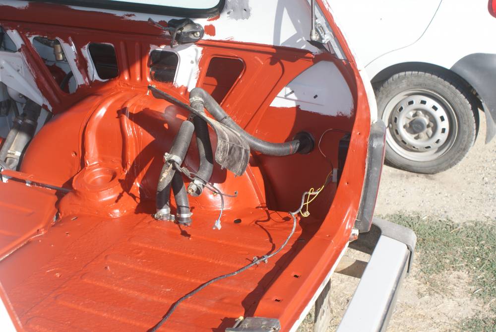

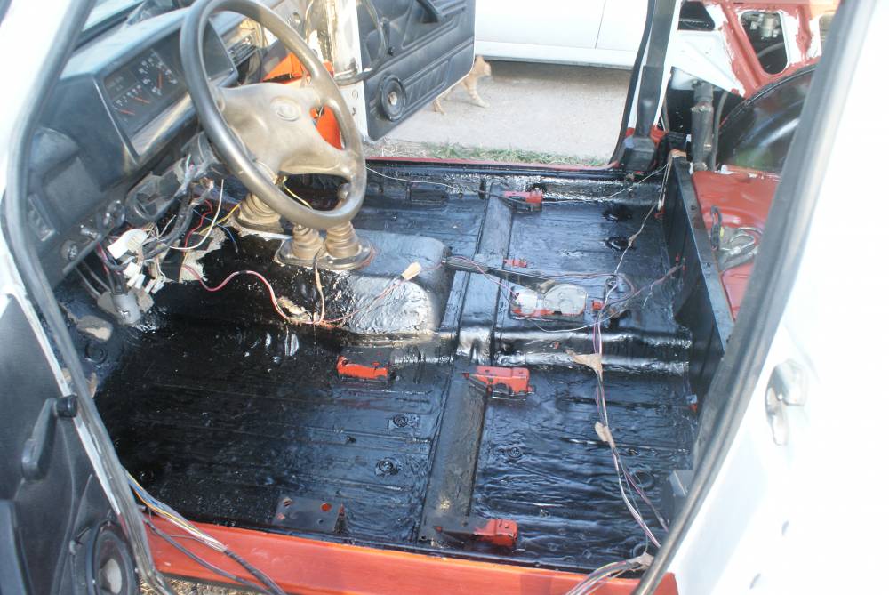

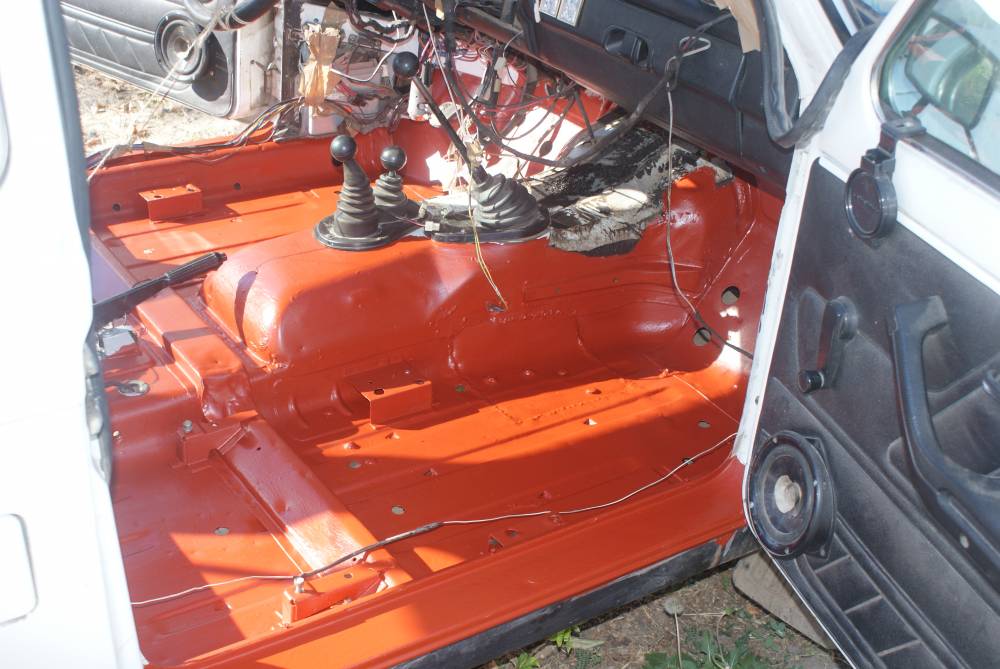

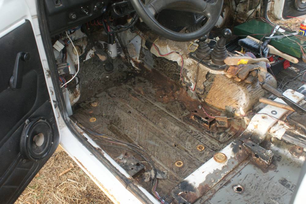

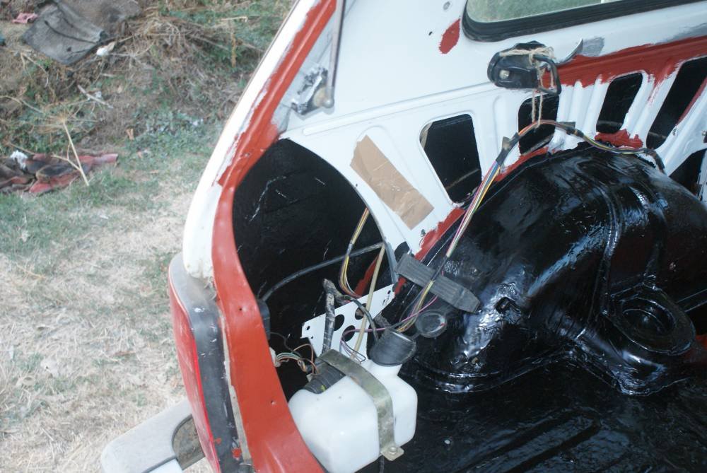

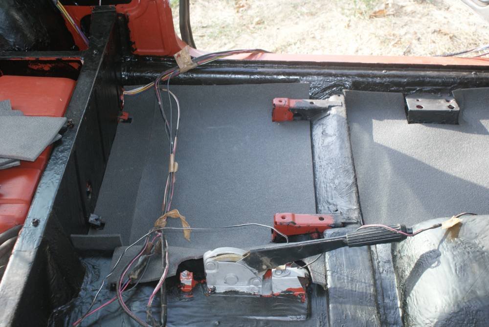

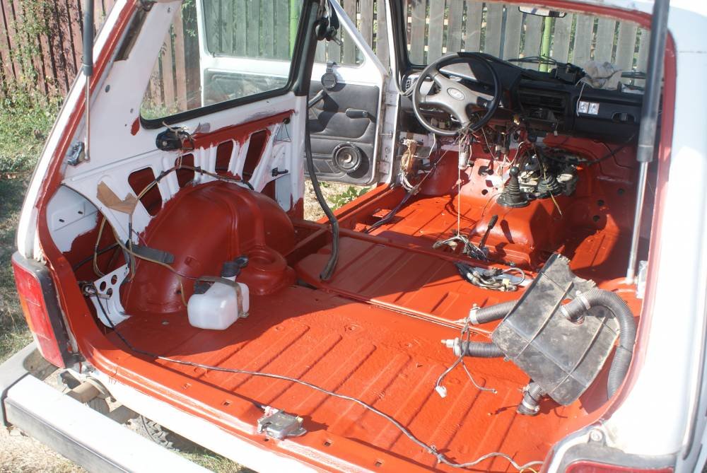

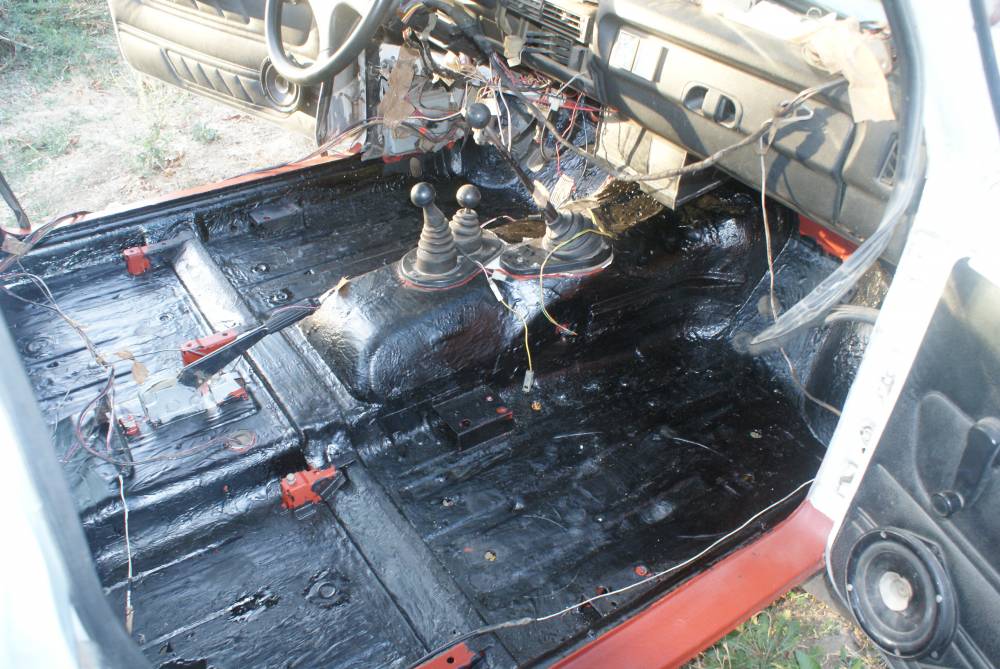

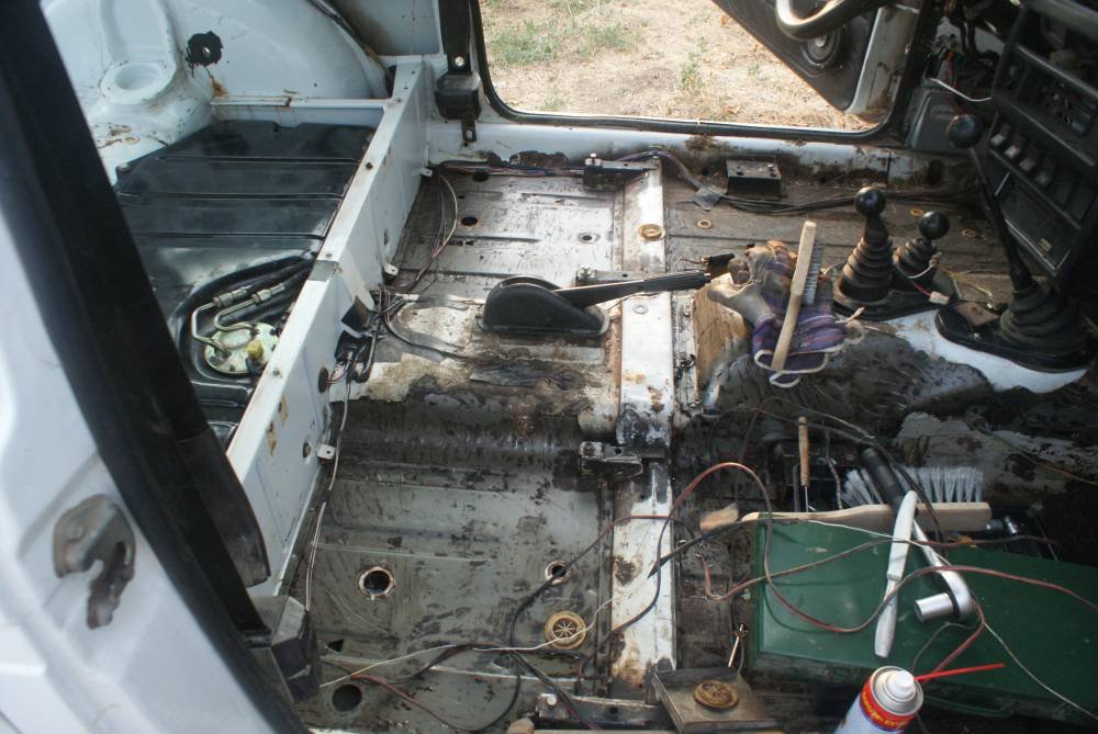

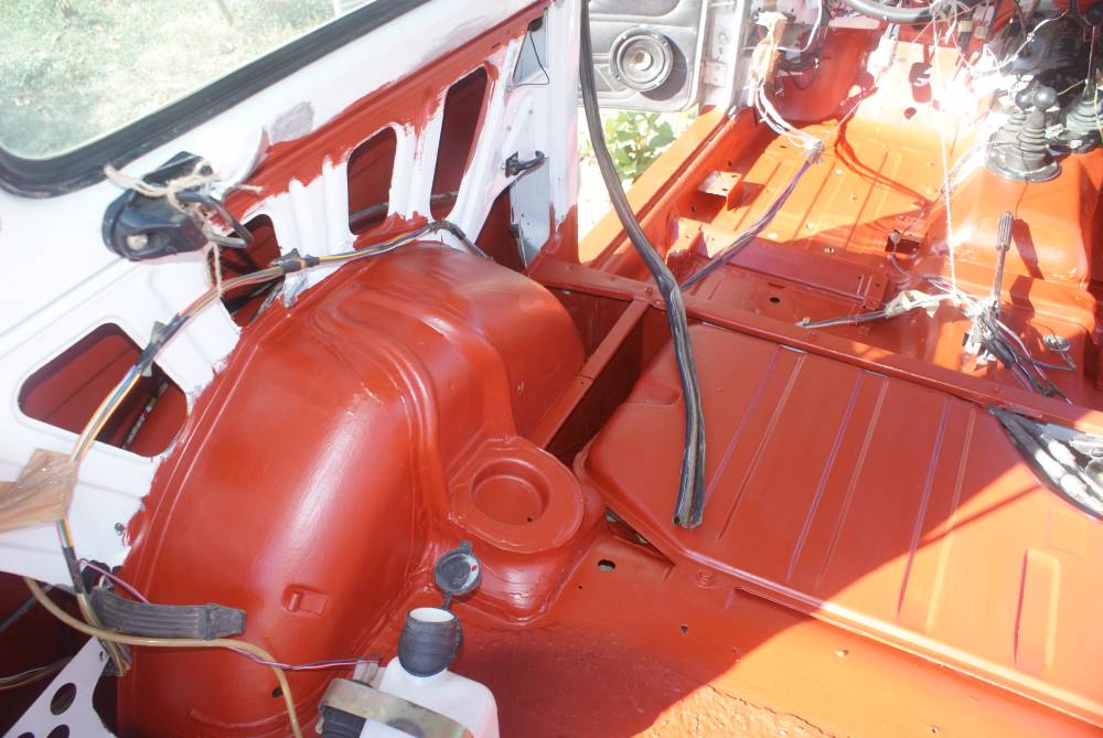

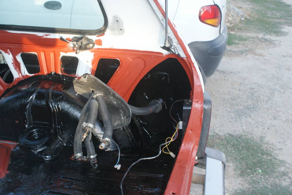

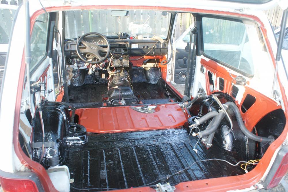

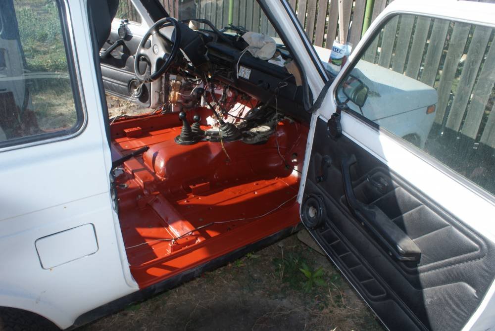

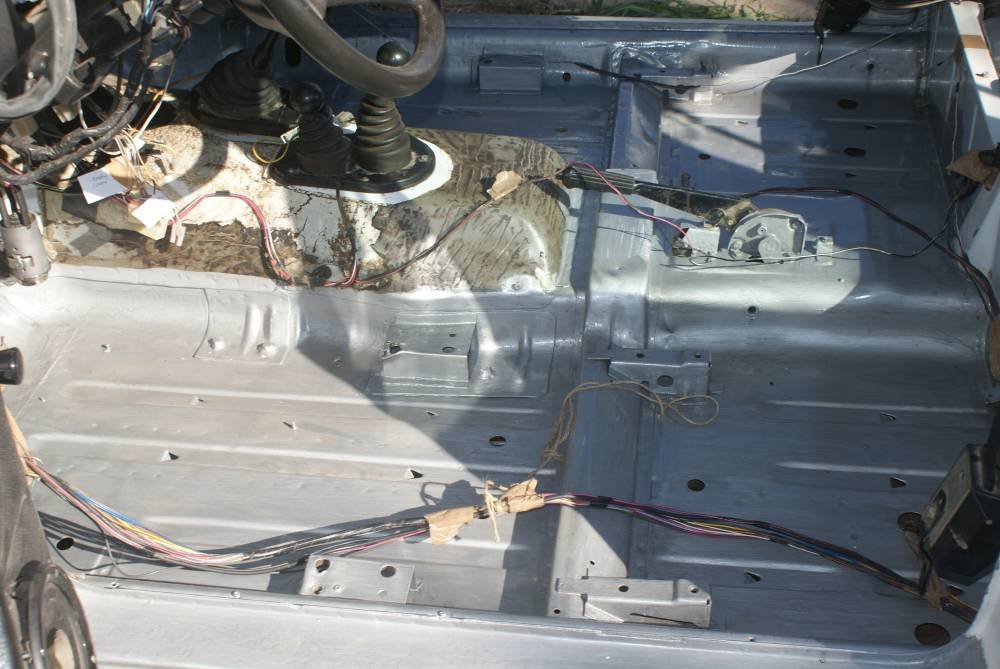

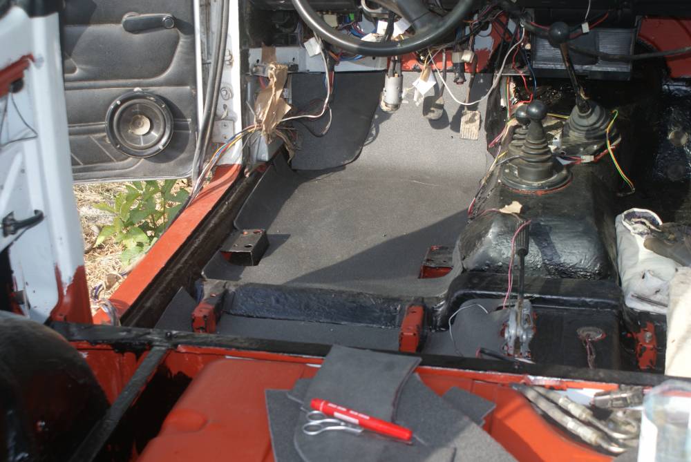

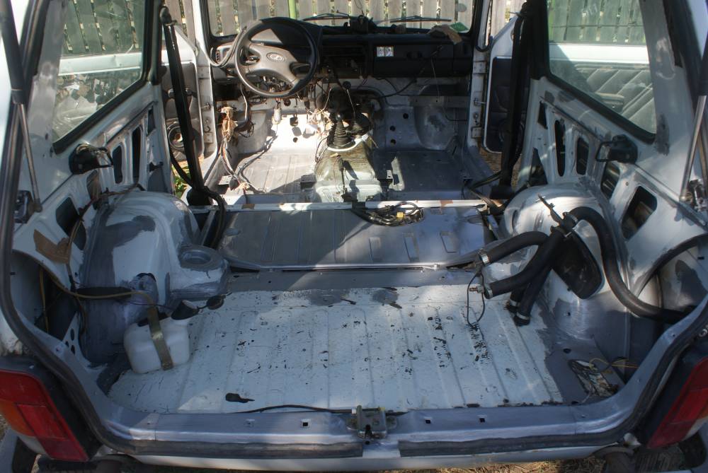

nivaforever Postat Februarie 18, 2013 Partajează Postat Februarie 18, 2013 Re: Submarinul meu rusesc Vrei sa antifonezi masina? ...foarte bine, inarmeaza-te cu multa rabdare, este o operatiune destul de migaloasa in varianta in care vrei sa o faci cum trebuie. Am inceput anul trecut prin vara sa fac acelasi lucru, am lucrat doar in zilele libere si mi-a luat destul de mult numai pentru podeaua interioara. Am inceput cu indepartarea pislei bitumate folosita de fabrica pentru antifonare si a antifonului de pe podea. A urmat curatarea ruginei de pe podea cu perii de sirma de forme si dimensiuni diferite, atasate la bormasina. A urmat apoi aplicarea unui inhibator de rugina marca "Protecta", de culoare gri, aplicat in patru straturi, practic o "vopsea" folosita pentru garduri din fier forjat, c-tii metalice etc. Daca "vopseaua" asta a asigurat protectia unui gard metalic timp de trei ani inconditiile aerului sarat de pe litoral cred ca este in regula. Dupa aceea am aplicat tot in patru straturi un anticoroziv marca "Rost" de culoare portocalie. Dupa uscarea acestuia am aplicat prin pensulare antifon "Divvos". Peste acesta am aplicat un burete izolator de 8 mm grosime, de tipul celui folosit la izolare termica a instalatiilor din constructii. Peste buretele am turnat din nou antifon, practic am acoperit buretele cu un strat de antifon de citiva milimetri grosime, a urmat un alt strat de burete si iarasi antifon. Dupa uscare antifonului am aplicat un strat de Aluband, adica o rola de bitum aluminizat, autoadeziv. Asta a fost podeaua. Urmeaza zona pedalierului si peretele de foc. Din cite mi-am dat seama, ca izolator fonic, pisla aceea montata din fabrica este excelenta, nu cred ca ar trebui eliminata. Deocamdata nu pot spune ca se "simte" o reducere semnificativa a nivelului de zgomot insa izolarea termica a masinii s-a imbunatatit substantial. Dupa ce voi izola si plafonul, usile, aripile spate si hayonul probabil ca nivelul zgomotului din habitaclu va scadea semnificativ. Cit despre Aluband, nu cred ca are un efect antifonic semnificativ, mai degraba ofera o protectie anticoroziva buna a pieselor de metal. Atasez niste poze facute pe parcursul lucrarilor. 1 cind o sa fiu mare.....o sa-mi iau tot niva Link spre comentariu Distribuie pe alte site-uri Alte opțiuni partajare...
