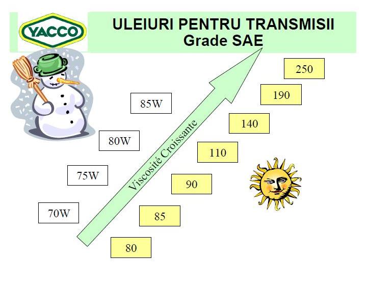

gabarea Postat Aprilie 27, 2013 Autor Partajează Postat Aprilie 27, 2013 Re: Submarinul meu rusesc pentru reductor, diferentiale si cutie de viteze ce uleiuri sa folosesc? 75w-80 sau 75w-90? care din cele 2 si ce diferente sunt intre 80 si 90? referitor la preturi am gasit asa: 75w-80 Total - 35 ron/l 75w-90 Motul - 49 ron/l Aral - 56 ron/l Castrol - 64 ron/l Mobil - 77 ron/l Link spre comentariu Distribuie pe alte site-uri Alte opțiuni partajare...

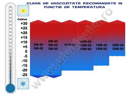

teo pes Postat Aprilie 28, 2013 Partajează Postat Aprilie 28, 2013 Re: Submarinul meu rusesc calitatea uleiului de transmisie e alegerea ta , iar cifrele variaza in principal de temperatura mediului si de conditiile de exploatare a reductorului incerc aici sa pun o scala pe temperaturi: VIATA-I GREA DAR TRECE !!!:ypu Link spre comentariu Distribuie pe alte site-uri Alte opțiuni partajare...

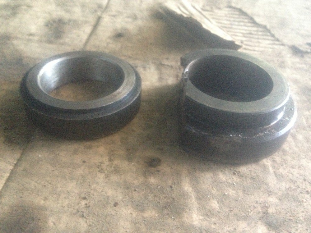

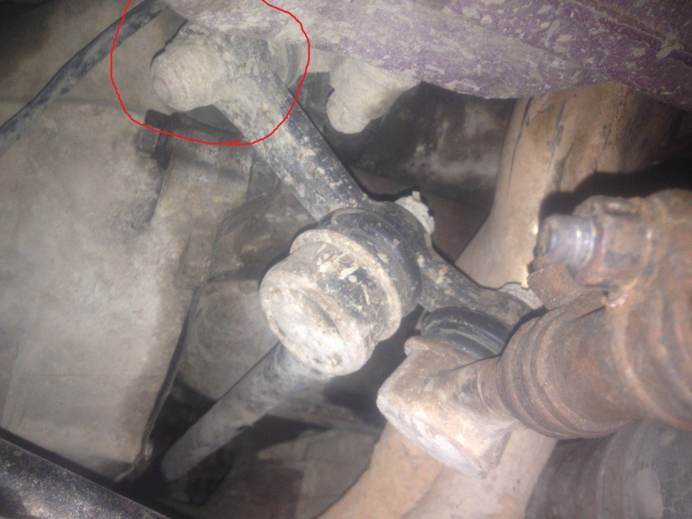

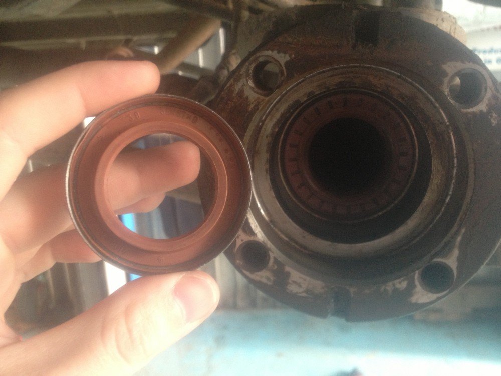

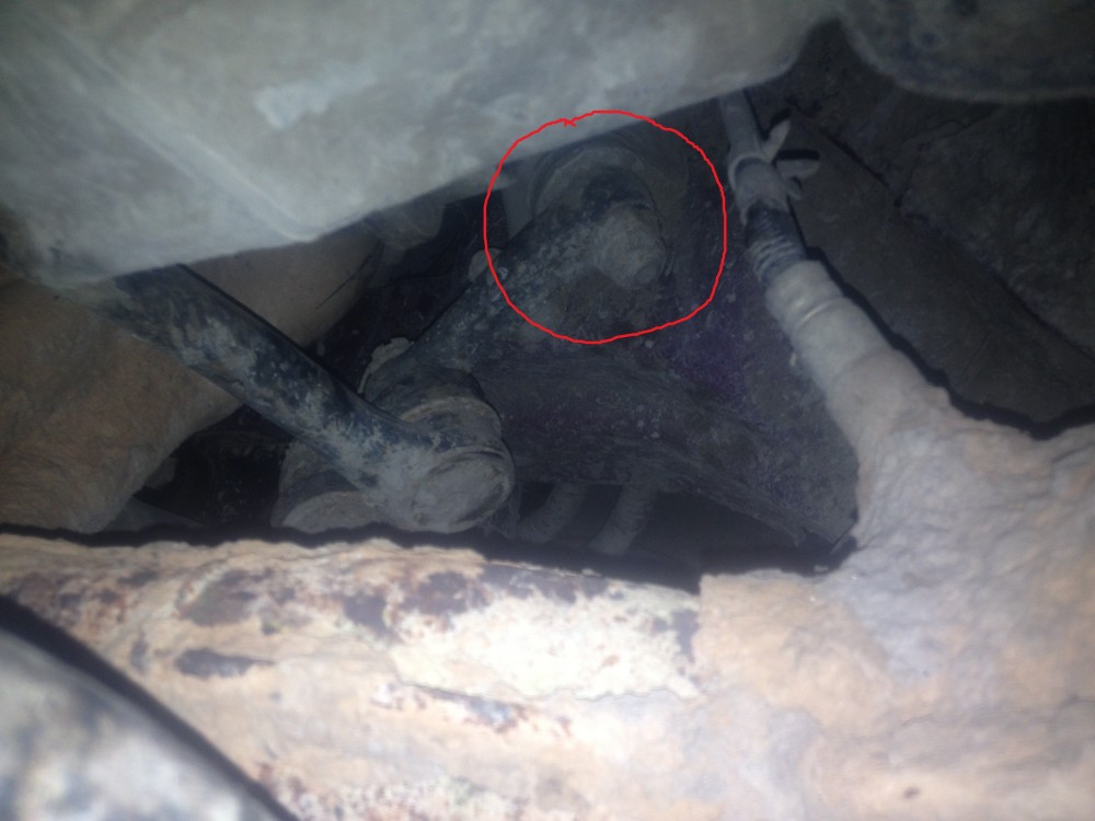

gabytm Postat Mai 3, 2013 Partajează Postat Mai 3, 2013 (editat) Re: Submarinul meu rusesc Piesa din prima poza este inelul care tine rulmentul pe planetara. El se incalzeste si dilatat fiind se baga pe planetara si cand se raceste acolo ramane. De aceea celalalt a trebuit sa il tai, pentru ca este strangerea foarte mare. Rusii ( sau service-urile)au presa speciala ca sa desfaca acel inel. Este foarte important ca rulmentul sa fie bagat pana la capat pe planetara ( cu o teava de exemplu) ca dupa ce se baga si inelul, sa nu existe posibilitatea vreunui joc axial al rulmentului fata de planetara. Nu are importanta forma exterioara, atata timp cat la interior are cat trebuie, rolul strict este sa tina fix inelul interior al rulmentului. Si cum oricum data viitoare cand umbli la rulment trebuie sa tai din nou piesa (presupun ca nu ai presa), nu mai conteaza cum arata la exterior, daca e exact la fel cu cea care ai avut-o pe masina(cea din dreapta, in poza) sau nu. Simeringul din poza a doua este un simering care se prinde in puntea spate si care calca( etanseaza) pe planetara. Daca nu ai modficat nimic la masina, atunci ar trebui sa se potriveasca ce ai cumparat. La mine la masina (1600 carburatie) simeringul este de 30x45x7 mm. Ar trebui sa se gaseasca acest simering si la alte magazine, de exemplu cele care comercializeaza rulmenti. Nu stiu ce dimensiuni are la acel simering Lada de 1700 injectie. In cel mai rau caz masori gaura din punte, adancimea gaurii si apoi diametru planetarei in locul unde calca simeringul si cumperi ce se potriveste , oricum sunt STAS la dimensiuni. In celelalte poze cred ca e vorba de semicaseta de directie, dar cum nu am umblat la a mea inca, recunosc ca nu stiu cu ce se mananca. Poate altii te pot ajuta Editat Mai 3, 2013 de gabytm 4x4 URBAN OFFROAD Link spre comentariu Distribuie pe alte site-uri Alte opțiuni partajare...
teo pes Postat Mai 3, 2013 Partajează Postat Mai 3, 2013 Re: Submarinul meu rusesc este semicaseta de directie , mai e o discutie aici , o dai jos si vezi uzuri , sau noua , este foarte posibil sa ti dea anomalii si sa ti trazneasca bobinele daca era contact imperfect in priza calculatorului. VIATA-I GREA DAR TRECE !!!:ypu Link spre comentariu Distribuie pe alte site-uri Alte opțiuni partajare...
cristi69 Postat Mai 3, 2013 Partajează Postat Mai 3, 2013 Re: Submarinul meu rusesc Semicaseta de directie cel mai bine o inlocuiesti cu una pe rulmenti,vezi simti ca directia este un pic mai usoara in cazul in care nu ai servodirectie. Gandirea corectã vine din experienta. Din nefericire experienta vine din gandirea gresita. Link spre comentariu Distribuie pe alte site-uri Alte opțiuni partajare...
