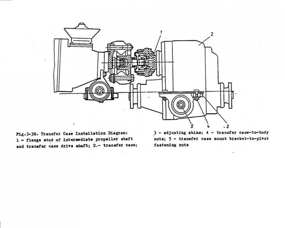

nas ne dagoniat Postat Martie 3, 2013 Partajează Postat Martie 3, 2013 Re: Submarinul meu rusesc d-nul Liviu - normal ca nu a functionat metoda ta,nu poti alinia cutia de transfer cu modalitatea descrisa de tine . o metoda foarte practica este urmatoarea :simpla si eficienta ,sarma taiata in doua /dupa motaj si o aliniezi pana cand capetele se afla la aceeiasi distanta fara motor pornit .filmuletul spune tot . 1 Link spre comentariu Distribuie pe alte site-uri Alte opțiuni partajare...
Liviu-San Postat Martie 3, 2013 Partajează Postat Martie 3, 2013 Re: Submarinul meu rusesc Da,variantele descrise de mine nu sunt "patentate" de mine,au fost folosite de cei de la fosta reprezentanta Lada din Bucuresti.Eu vorbesc doar de cele 2 metode prin care s-a intervenit la masina mea!Daca mergeti la reprezentanta Lada de la Mogosoaia,singura ramasa pe piata,o sa alinieze cardanele pe elevator.Asta cu sarmele,chiar nu-mi trecea prin cap sincer... In cazul meu,mai este o problema,ca am masina inaltata cu flanse la arcuri si ar trebui sa mai pun niste distantiere la cutia de transfer sa compensez inaltarea masinii! Link spre comentariu Distribuie pe alte site-uri Alte opțiuni partajare...
nas ne dagoniat Postat Martie 3, 2013 Partajează Postat Martie 3, 2013 Re: Submarinul meu rusesc si eu am masina inaltata,partea de inaltare o compenseaza culisanta de la cardan ,daca pui flanse sub suportii de la cutia de transfer o vei descentra fata de cutia de viteze ,practic nu va mai fi aliniata cu aceasta si vei avea surprize la cupla elastica +o vibratie puternica Link spre comentariu Distribuie pe alte site-uri Alte opțiuni partajare...

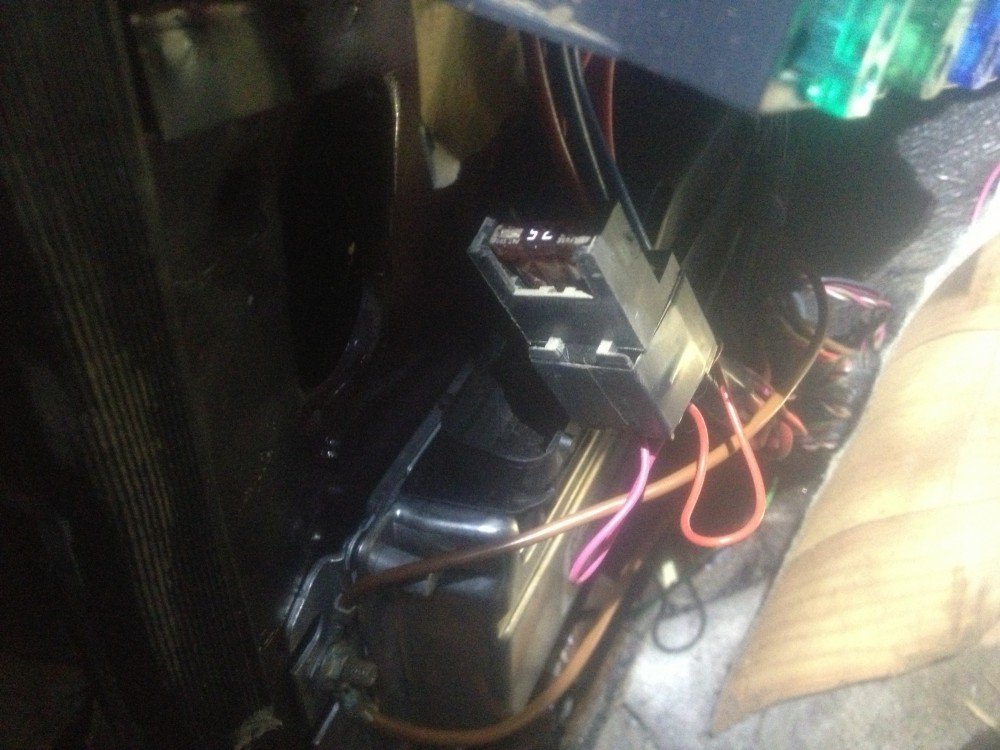

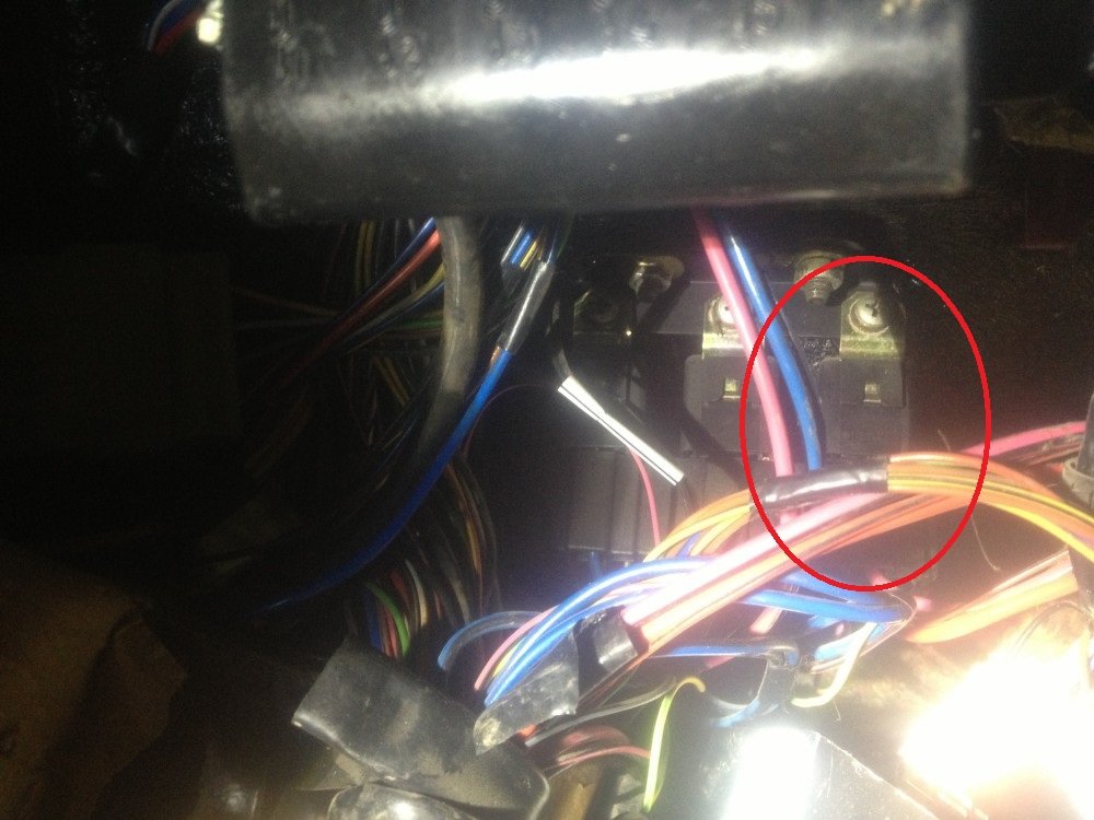

gabarea Postat Martie 4, 2013 Autor Partajează Postat Martie 4, 2013 (editat) Re: Submarinul meu rusesc am incercat sa localizez releul raspunzator de functionarea pompei de benzina. in locatia destainuita de nivaforever am observat ca un fir subtire de culoare violet trece prin ceva ce-mi seamana a releu, situat chiar deasupra calculatorului, unde se poate observa si o siguranta. desi nu cred ca acesta e releul, as vrea totusi sa am idee ce reprezinta chestia asta in aceasta poza cred ca l-am nimerit. prin el trece un fir mai gros, violet, iar cand pun contactul se aude cum ceva se declanseaza in zona incercuita cu rosu. insa se declanseaza si atunci cand pun contactul si atunci cand il scot. e normal? acum vorbind de pompa de benzina. cum functioneaza ea in parametrii normali? ca dupa ce am scos borna de - aproximativ 1 minut, pompa a inceput sa functioneze, o aud. si fara sa pornesc motorul scot contactul, il pun iar, pompa se aude. dar se aude doar de 3 ori. dupa daca vreau iar sa o aud cum toarce, trebuie iar sa scot borna de - 1 minut. ea trebuie sa se auda mereu cum pun contactul sau doar de 3 ori cat sa pompeze benzina necesara? pompa mea functioneaza cum trebuie sau are probleme? intr-un final ii dau cheie, motorul nu porneste, si simt ca nu functioneaza bobina cum ar trebui. ori ca am eu in cap chestia asta, dar parca asa imi da impresia. in cateva ore o duc la mecanic sa vad ce zice, si am sa incerc cu bujiile scoase (bujiile le-am schimbat, am pus denso dedicate) si la automat sa vad daca da scanteie. dupa ii pun vechea bobina, macar cu aia pornea motorul. dupa o sa incerc si metoda lui karol cea cu masa de la motor la baterie si la caroserie Editat Martie 4, 2013 de gabarea Link spre comentariu Distribuie pe alte site-uri Alte opțiuni partajare...
KAROLOKW Postat Martie 4, 2013 Partajează Postat Martie 4, 2013 Re: Submarinul meu rusesc am incercat sa localizez releul raspunzator de functionarea pompei de benzina. in locatia destainuita de nivaforever am observat ca un fir subtire de culoare violet trece prin ceva ce-mi seamana a releu, situat chiar deasupra calculatorului, unde se poate observa si o siguranta. [ATTACH=CONFIG]170035[/ATTACH] desi nu cred ca acesta e releul, as vrea totusi sa am idee ce reprezinta chestia asta in aceasta poza cred ca l-am nimerit. prin el trece un fir mai gros, violet, iar cand pun contactul se aude cum ceva se declanseaza in zona incercuita cu rosu. insa se declanseaza si atunci cand pun contactul si atunci cand il scot. e normal? [ATTACH=CONFIG]170036[/ATTACH] acum vorbind de pompa de benzina. cum functioneaza ea in parametrii normali? ca dupa ce am scos borna de - aproximativ 1 minut, pompa a inceput sa functioneze, o aud. si fara sa pornesc motorul scot contactul, il pun iar, pompa se aude. dar se aude doar de 3 ori. dupa daca vreau iar sa o aud cum toarce, trebuie iar sa scot borna de - 1 minut. ea trebuie sa se auda mereu cum pun contactul sau doar de 3 ori cat sa pompeze benzina necesara? pompa mea functioneaza cum trebuie sau are probleme? intr-un final ii dau cheie, motorul nu porneste, si simt ca nu functioneaza bobina cum ar trebui. ori ca am eu in cap chestia asta, dar parca asa imi da impresia. in cateva ore o duc la mecanic sa vad ce zice, si am sa incerc cu bujiile scoase (bujiile le-am schimbat, am pus denso dedicate) si la automat sa vad daca da scanteie. dupa ii pun vechea bobina, macar cu aia pornea motorul. dupa o sa incerc si metoda lui karol cea cu masa de la motor la baterie si la caroserie la partea cu pompa m-ai pierdut :) pot sa iti spun cum e la mine cel putin bag cheia in contact invart si se aude pompa 3 secunde cum baga benzina dupa care se opreste (aici pompa ridica presiunea si pompeaza ceva benzina sa ajunga la 4-6 bari in instalatie) dupa ce sa oprit pompa si sunetul aferent dau la cheie si pornesc motorul si desigur porneste si pompa care acum functioneaza continuu. opresc motorul din cheie se opreste tot nu se mai aude nici un bazait nimic nici un releu sau alte chestii pe acolo. asa e la mine citind ce ai zis tu mai sus ma duce cu gandul ca ar fi ceva la pompa sau pe circuitul ei electric (spun asta pentru ca din ce spui ea pare sa functioneze deci nu pare a fi strict problema de pompa efectiv) apropo pompa poate functiona dar nu mai face presiunea necesara si atunci poti avea simptome de mers aiurea si neregulat adica merge si in loc sa bage minim 4 bari cat am citit ca e necesar ea baga 3,5 sa zicem si atunci nu mai merge bine motorul ca nu mai ai presiunea necesara care sa asigure o pulverizare optima a combustibilului. din pacate la partea cu electrica nu te pot ajuta eu am tot modificat instalatia originala adica am eliminat ce am considerat inutil si in plus si am refacut legaturile unde mi se pareau prost sau aiurea facute. dar pare a fi intradevar acel releu iar locatia la mine e alta ca le-am mutat cat mai sus posibil. Link spre comentariu Distribuie pe alte site-uri Alte opțiuni partajare...
