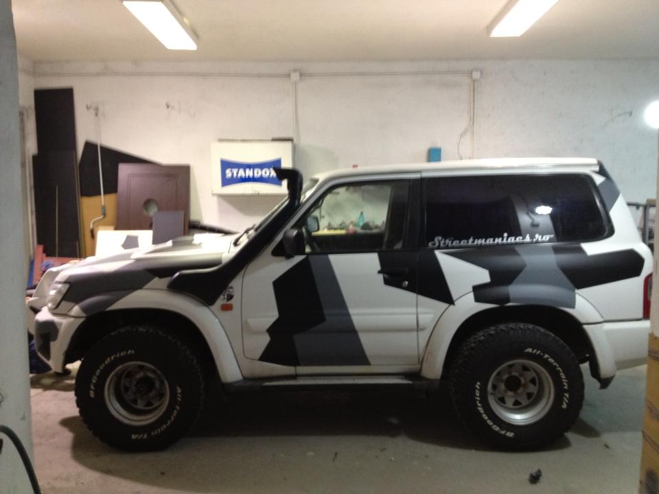

giorgel Postat Ianuarie 18, 2013 Partajează Postat Ianuarie 18, 2013 Re: Y61 SWB pe roti 35 de inch - cum? bre, eu am un exemplar din'asta, incaltat cu bocanceii din enunt:grin: 1. inaltat din suspensie 2" + trimpacker de 1 cm pe fata, nu are/nu voi pune bodylift 2. taiat aripi fata-spate 3. eu am 10,5 (as fi preferat 11,5, dar na...), pe 16", cu 6J (beadlock-ul saracului), et-45 (am avut -50) 4. barele Panhard sunt inca stock, dar nu este ok. merge, dar repet, nu este in regula. 5. am bucse cu corectie, OME. s-au spart dupa 1 an. eu as pune dropbox-uri si bucsele originale Nissan. 6. motorul meu de 3 litri merge bine, nu ma plang de lipsa de putere, cu toate astea, pentru anume situatii, as pune gearmaster-ul de 43% (dupa ce castig la Loto:grin:). 2.8-ul tau e ceva mai puturos. 7. nu se umbla la cardane 8. pt. inaltare din suspensie de 2", la SWB se coboara cutia de viteze cu aprox. 1 cm. 9. la LSV se pune, pe punte, un prelungitor fix cat liftarea. 10. eu n-as tine nici un 33 pe usa, daramite un 35. cred ca nici nu incape. rezerva este sus pe portbagaj. foarte important - daca ai de gand sa pastrezi barile stabilizatoare sau nu. fara ele 33-urile ating in spate, in fata nu, iar 35-urile si colo si colo. Cînd te-ai nascut, tu ai plîns, iar altii s-au bucurat. Traieste-ti viata astfel încît, cînd vei muri, toti sa plînga, iar tu sa zîmbesti. Link spre comentariu Distribuie pe alte site-uri Alte opțiuni partajare...

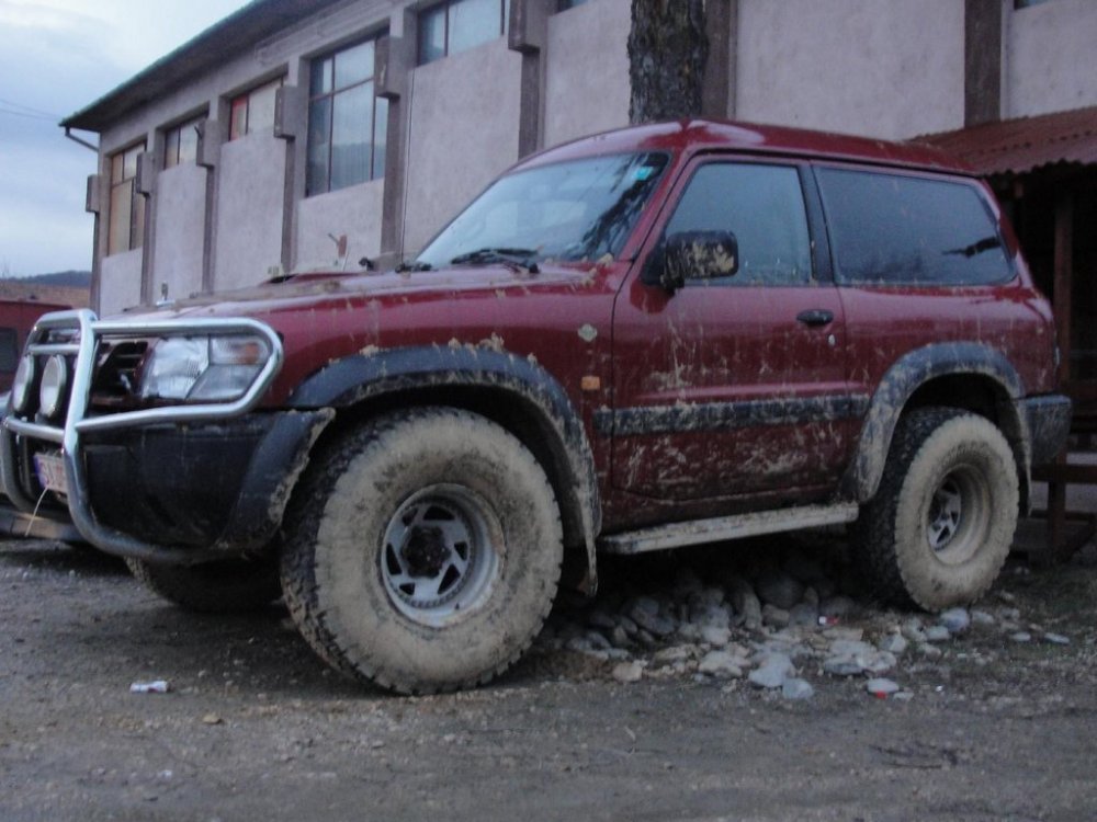

dany_let Postat Ianuarie 22, 2013 Partajează Postat Ianuarie 22, 2013 Re: Y61 SWB pe roti 35 de inch - cum? ati scris prea mult si n am citit tot , eu am 35 uri cu jante de 10 latime , nu 10 J pentru ca J ul nu este latimea....asta pentru profesori . imi atinge cand virez pe fata in interiorul aripii ....suspensia este stoc , va pun si o poza. Link spre comentariu Distribuie pe alte site-uri Alte opțiuni partajare...
MAD MADI Postat Ianuarie 22, 2013 Partajează Postat Ianuarie 22, 2013 Re: Y61 SWB pe roti 35 de inch - cum? ati scris prea mult si n am citit tot , eu am 35 uri cu jante de 10 latime , nu 10 J pentru ca J ul nu este latimea....asta pentru profesori . imi atinge cand virez pe fata in interiorul aripii ....suspensia este stoc , va pun si o poza. [ATTACH=CONFIG]165085[/ATTACH] Daca esti tu asa profesor, te rog sa ma inveti si pe mine, daca "J-ul" asta nu vine de la latime, atunci de la ce vine? Madi - 0768 295 083 - Piese Nissan Patrol Y60 & Accesorii Offroad - Link spre comentariu Distribuie pe alte site-uri Alte opțiuni partajare...
dany_let Postat Ianuarie 22, 2013 Partajează Postat Ianuarie 22, 2013 Re: Y61 SWB pe roti 35 de inch - cum? de la forma jantei in interior...si daca ma iei cu profesore nu ti mai zic nimic ! :)) eu cand scriu aici ...mai si glumesc nu mai fiti asa artagosi ca avem toti aceeasi pasiune....da , si eu pana acum ceva timp credeam ca j ul este latimea jantei....dar NU , nu este...n am timp acum sa caut pe net sa ti arat in desen , e vb de buza interioara .. 1 Link spre comentariu Distribuie pe alte site-uri Alte opțiuni partajare...
MAD MADI Postat Ianuarie 22, 2013 Partajează Postat Ianuarie 22, 2013 Re: Y61 SWB pe roti 35 de inch - cum? de la forma jantei in interior...si daca ma iei cu profesore nu ti mai zic nimic ! :)) eu cand scriu aici ...mai si glumesc nu mai fiti asa artagosi ca avem toti aceeasi pasiune....da , si eu pana acum ceva timp credeam ca j ul este latimea jantei....dar NU , nu este...n am timp acum sa caut pe net sa ti arat in desen , e vb de buza interioara .. E cineva artagos? tu ai folosit termenul "profesori", erai artagos atunci? :)))) eu stiu ca J-ul e de la latime, nu ma contrazic cu tine, poate ai dreptate... de aia imi belesc ochii pe aici.. sa mai invat ceva... cand ai timp poate gasesti desenul ala, chiar sunt curios. Merci Madi - 0768 295 083 - Piese Nissan Patrol Y60 & Accesorii Offroad - Link spre comentariu Distribuie pe alte site-uri Alte opțiuni partajare...

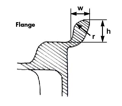

giorgel Postat Ianuarie 22, 2013 Partajează Postat Ianuarie 22, 2013 (editat) Re: Y61 SWB pe roti 35 de inch - cum? "JJ" refers to the shape of the wheel's flange (lip which holds the bead of the tire). JJ = 18.0mm high (h) x 13.0mm wide (w), with a 13.0mm radius ® J = 17.5mm high x 13.0mm wide, with a 9.0mm radius diferente minore intre J si JJ, dar exista. Editat Ianuarie 22, 2013 de giorgel Cînd te-ai nascut, tu ai plîns, iar altii s-au bucurat. Traieste-ti viata astfel încît, cînd vei muri, toti sa plînga, iar tu sa zîmbesti. Link spre comentariu Distribuie pe alte site-uri Alte opțiuni partajare...
Dr.CristacKe Postat Ianuarie 22, 2013 Partajează Postat Ianuarie 22, 2013 Re: Y61 SWB pe roti 35 de inch - cum? Ca de obicei un topic interesant incepe sa devina sursa de impuns intre colegi..ma rog discutii contradictorii. On topic: Uite ce am efectuat eu pentru a folosi roti de 35/10.5/16 (7J) 1. Suspensie OME +10 2. Panhard reglabil fata + spate + bucse OME cu miez de fier 3. Prelungit racoarde de franare fata spate 4. Dropbox-uri la cota pentru suspensia +10 (nu mai trebuie bucse corectie caster..oricum nu te ajuta) 5. Bara de directie si bara de conexiune ambele reglabile. 6. Tendoane spate intarite si prelungite. 7. Kit coborare cutie viteze (numai la varianta scurta se foloseste). Bun dupa toate aceste modificari mai trebuie taiat din parte de jos de la coltul pragului la aripa fata in jur de 2cm ca sa nu mai ai probleme la viraje si incrucisari maxime. La aripile din spate recomand acelasi lucru la ambele colturi cat si inca 2 cm taiat din intreg conturul aripii.. Pretul pentru tot ce este mai sus inclusiv roti (Simex + jante intoarse ET-70) sare lejer de 5000 E Stima, Y60 am zis! Link spre comentariu Distribuie pe alte site-uri Alte opțiuni partajare...
