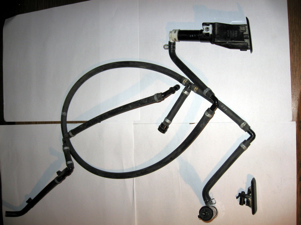

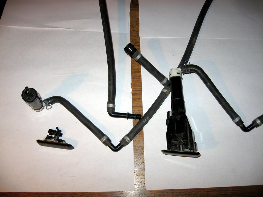

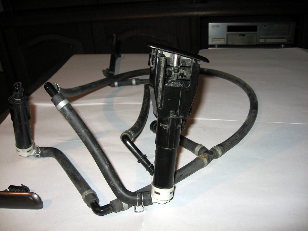

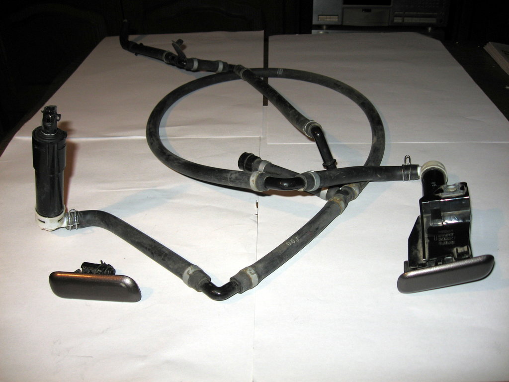

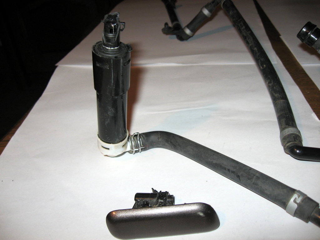

Am nevoie practic de orice din ansamblu (sprituitorul, furtunul sau capacul din bara), pentru farul drept (de la pasager).
Multumesc de interes.
Iti pun pozele, stabileste ce te poate ajuta si da-mi pe un pm adresa postala si cu ce curier vrei sa-ti expediez
