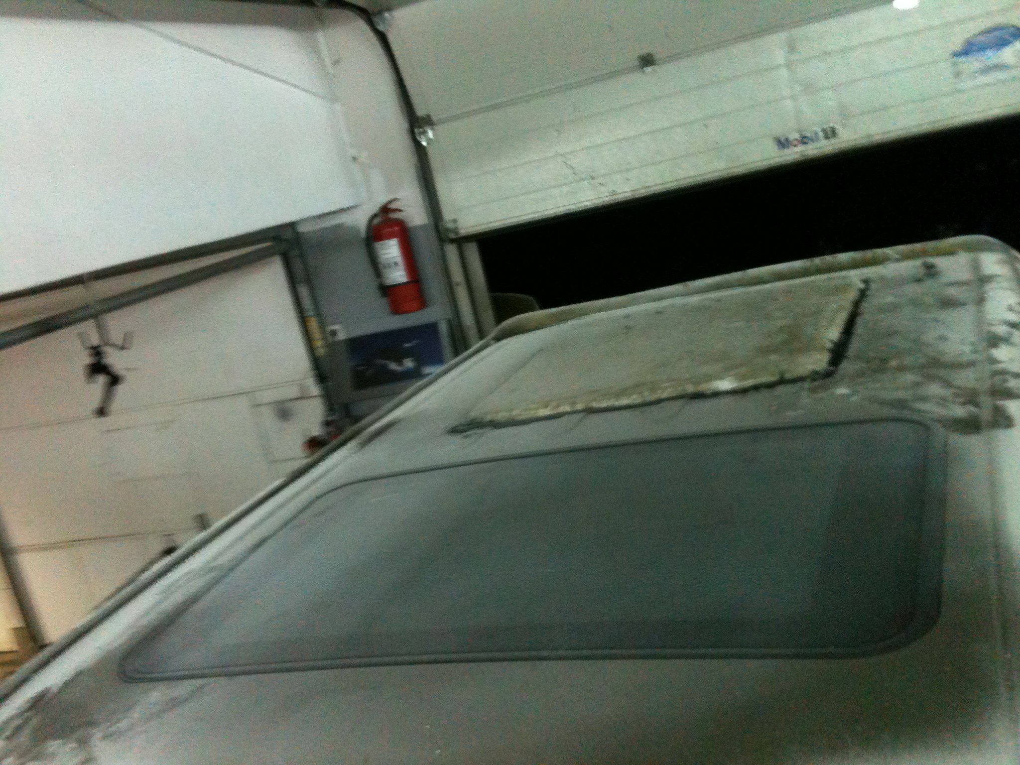

Kibitz Postat Mai 8, 2013 Autor Partajează Postat Mai 8, 2013 Re: Modificare acoperis (cocoasa) Patrol Y61 Olandez Plafon cu ambutisari gasesti la MK2 , la Y60 , la K260 Wagon ... or mai fi si altele dar nu mai stiu eu daca se potrivesc ... Cele de mai sus sunt potrivite ca si dimensiuni aproximative , adica sunt mai mari . Multumesc de info. Momentan caut de Patrol. Daca nu gasesc trac la planul B. aka v1tara aka Sorin (__\≡≡≡$≡≡≡/__) Vitara 1.6 16v [__]\≡≡≡\≡Ө≡/≡≡≡/__] Patrol Y61 2.8 Link spre comentariu Distribuie pe alte site-uri Alte opțiuni partajare...
Kibitz Postat Mai 8, 2013 Autor Partajează Postat Mai 8, 2013 Re: Modificare acoperis (cocoasa) Patrol Y61 Olandez Te rog spune-mi ce dimensiuni are gaura pe care vrei sa o astupi,cea din plafonul de tabla. Multumesc La varianta montarii unui geam fumuriu, pe cheder in acea gaura te-ai gandit? E apoximativ de 65x70cm. Daca vrei sa stii exact pot sa o masor la milimetru. Oricum, nu garantez ca toate Patroalele astea sut taiate la fel. Se vede ca e taiat frumos, dar pare, totusi, taiat la mana nu dupa vreun sablon. aka v1tara aka Sorin (__\≡≡≡$≡≡≡/__) Vitara 1.6 16v [__]\≡≡≡\≡Ө≡/≡≡≡/__] Patrol Y61 2.8 Link spre comentariu Distribuie pe alte site-uri Alte opțiuni partajare...

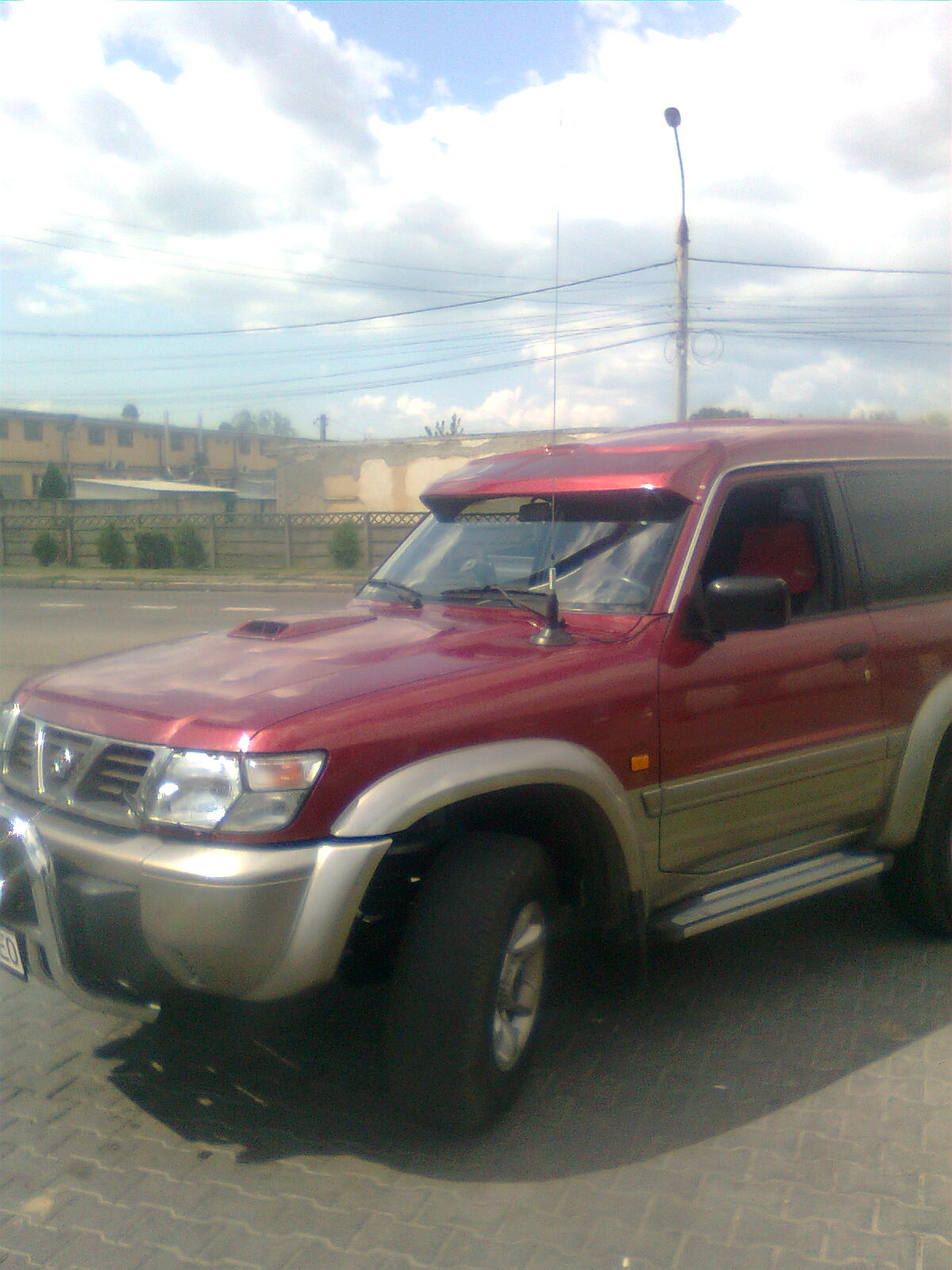

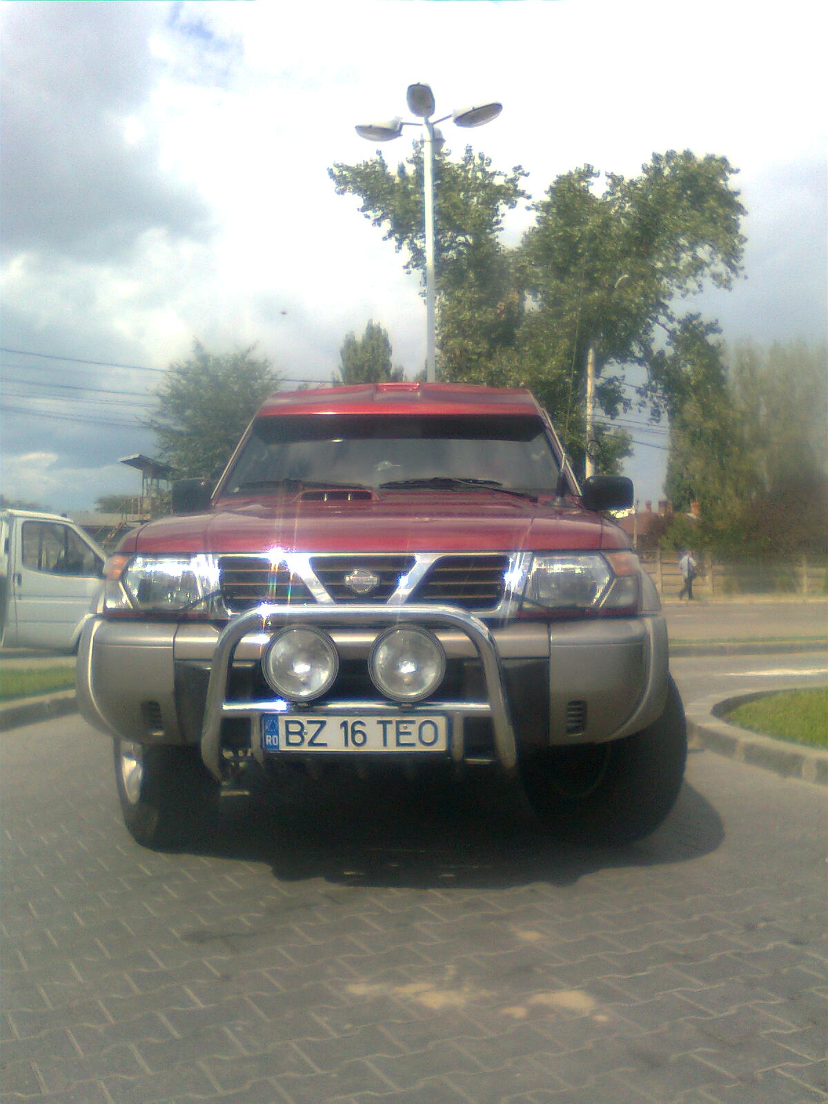

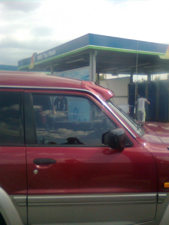

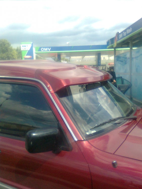

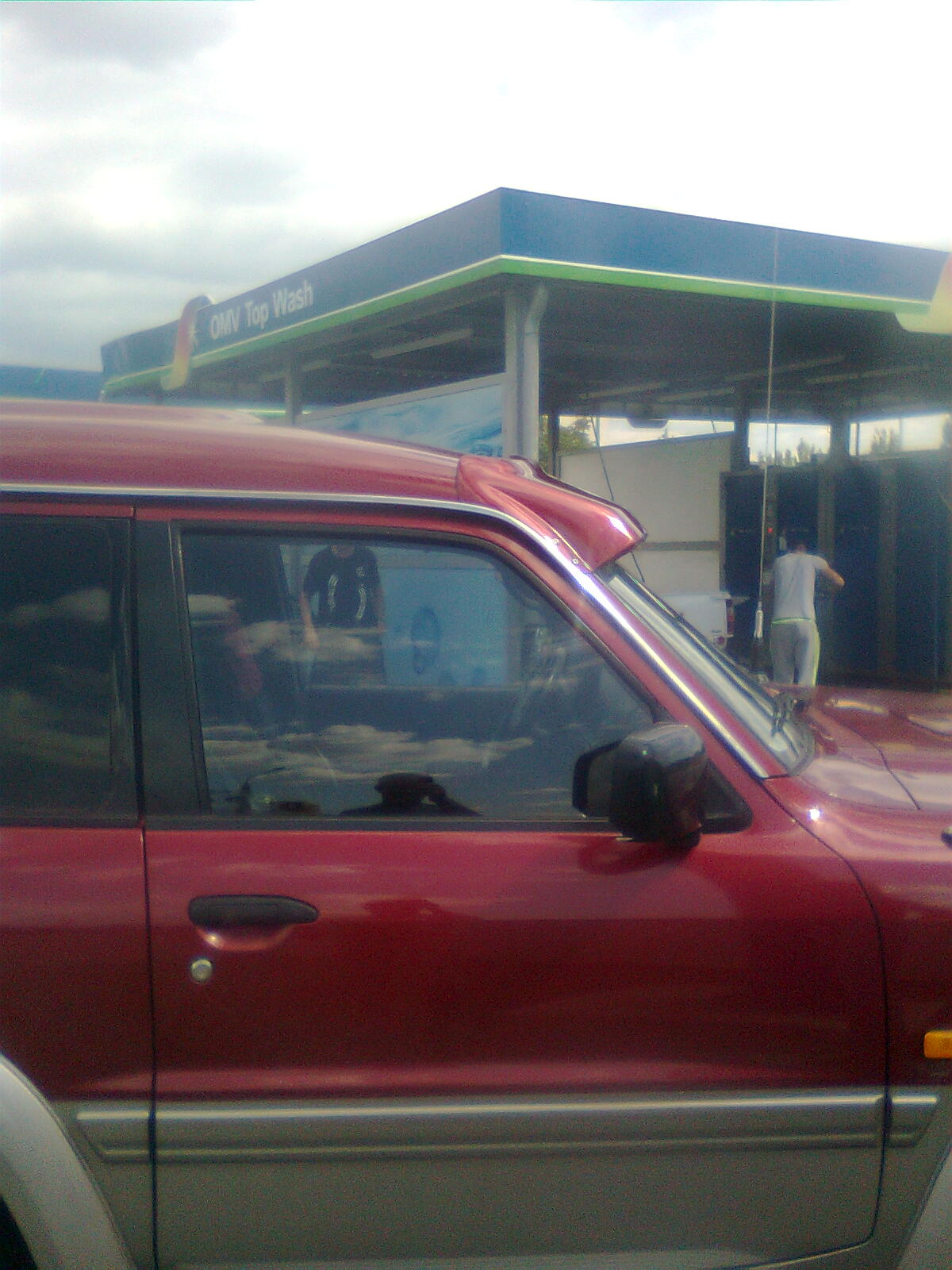

teo pes Postat Septembrie 12, 2013 Partajează Postat Septembrie 12, 2013 Re: Modificare acoperis (cocoasa) Patrol Y61 Olandez Eu am gasit parasolarul original de y61! si arata total altfel masina, nu dardaie nu bate canta sau altceva ! Dupa gustul meu asa mi place mai mult cum arata tractorul decat fara , si chiar e parasolar ! VIATA-I GREA DAR TRECE !!!:ypu Link spre comentariu Distribuie pe alte site-uri Alte opțiuni partajare...
dulceanu ionel Postat Septembrie 12, 2013 Partajează Postat Septembrie 12, 2013 Re: Modificare acoperis (cocoasa) Patrol Y61 Olandez Eu am gasit parasolarul original de y61! si arata total altfel masina, nu dardaie nu bate canta sau altceva ! Dupa gustul meu asa mi place mai mult cum arata tractorul decat fara , si chiar e parasolar ![ATTACH=CONFIG]189358[/ATTACH][ATTACH=CONFIG]189359[/ATTACH][ATTACH=CONFIG]189360[/ATTACH][ATTACH=CONFIG]189361[/ATTACH] Am vazut si eu masina ta si arata bestial.Ne-am intersectat pe la Ianca cand erai cu barca.Parasolarul face cocoasa mai frumoasa. Fiecare zi trebuie trăită ca și cum ar fi ultima.. Off-road Alyon Team Link spre comentariu Distribuie pe alte site-uri Alte opțiuni partajare...
nomad Postat Septembrie 12, 2013 Partajează Postat Septembrie 12, 2013 Re: Modificare acoperis (cocoasa) Patrol Y61 Olandez Eu am gasit parasolarul original de y61! si arata total altfel masina, nu dardaie nu bate canta sau altceva ! Teo,de unde l-ai cumparat si cat a costat?Arata foarte bine cu el.A,era sa uit!Ajuta mult,odata montat? Mersi. Life's Too Short To Drive Boring Cars Link spre comentariu Distribuie pe alte site-uri Alte opțiuni partajare...
teo pes Postat Septembrie 13, 2013 Partajează Postat Septembrie 13, 2013 Re: Modificare acoperis (cocoasa) Patrol Y61 Olandez Ca si viteza nu stiu cat ajuta , ca mai mult de 120 rar ma apas pe pedala ,ca aspect si mai ales pentru soare e foarte bun ,in privinta achizitionarii vorbim pe PM , sa nu transformam topicul in altceva ! VIATA-I GREA DAR TRECE !!!:ypu Link spre comentariu Distribuie pe alte site-uri Alte opțiuni partajare...

Kibitz Postat Decembrie 1, 2013 Autor Partajează Postat Decembrie 1, 2013 Re: Modificare acoperis (cocoasa) Patrol Y61 Olandez Deci pana la urma trapa se poate demonta de acolo?, as face ceva spatii de depozitare acolo sus intre plafoane ! Trapa se poate demonta dar nu e chair simplu... Trebuie demontat mai intai elementul din fibra dinpatrea din spate din interior, apoi plasticele din patea din spate care vin imprejurul (fostelor) geamuri, plafonul si apoi vreo 12 suruburi/piulite. Alt dezavantaj este ca nu va mai exista un suport pentru busola si termometrul din patera din fata de pe plafon pentru ca se leaga de mecansimul de sustinere a trapei. Loc nu se castiga mult. Poate vreo 10-15 cm in inaltime. aka v1tara aka Sorin (__\≡≡≡$≡≡≡/__) Vitara 1.6 16v [__]\≡≡≡\≡Ө≡/≡≡≡/__] Patrol Y61 2.8 Link spre comentariu Distribuie pe alte site-uri Alte opțiuni partajare...

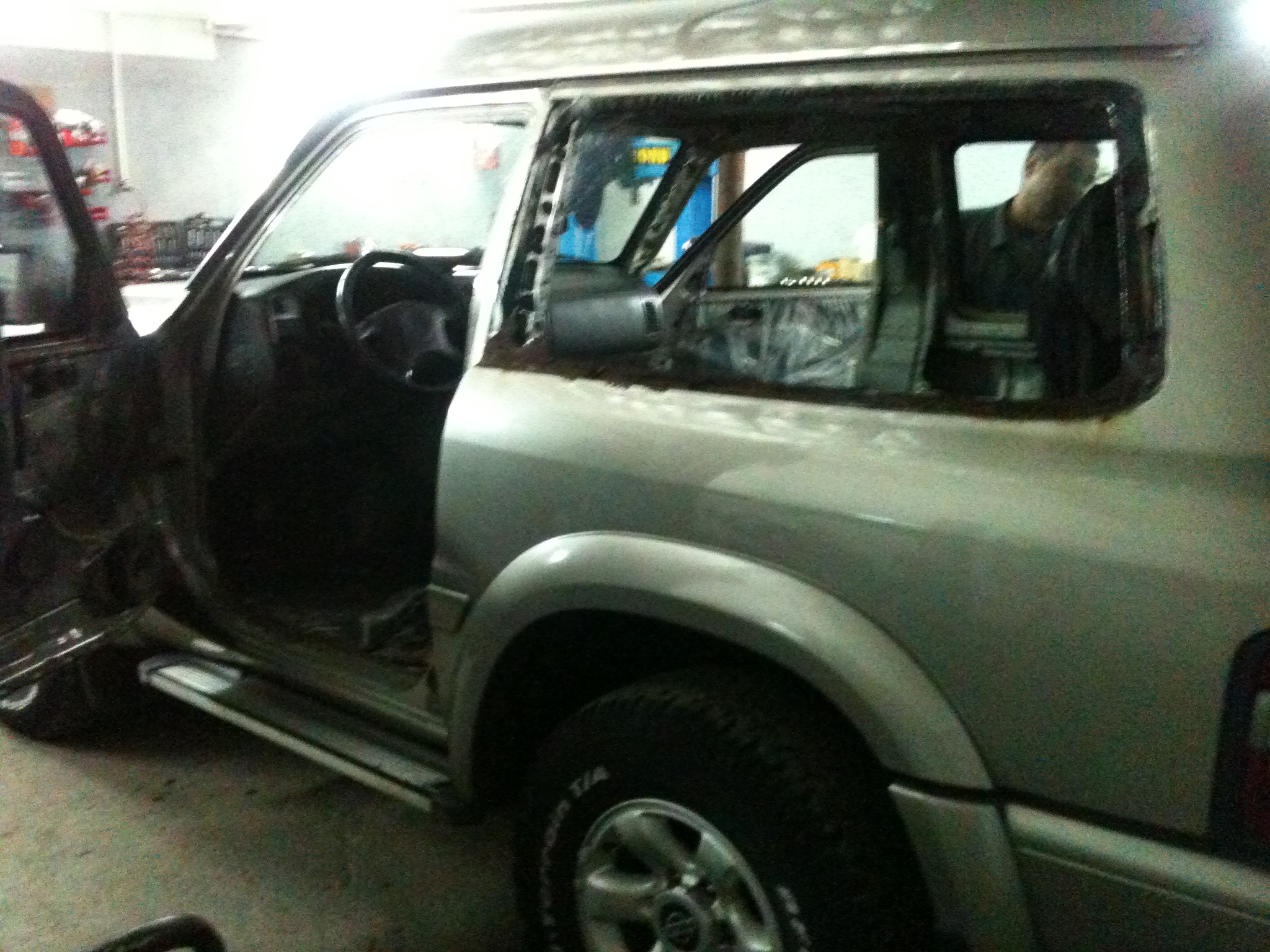

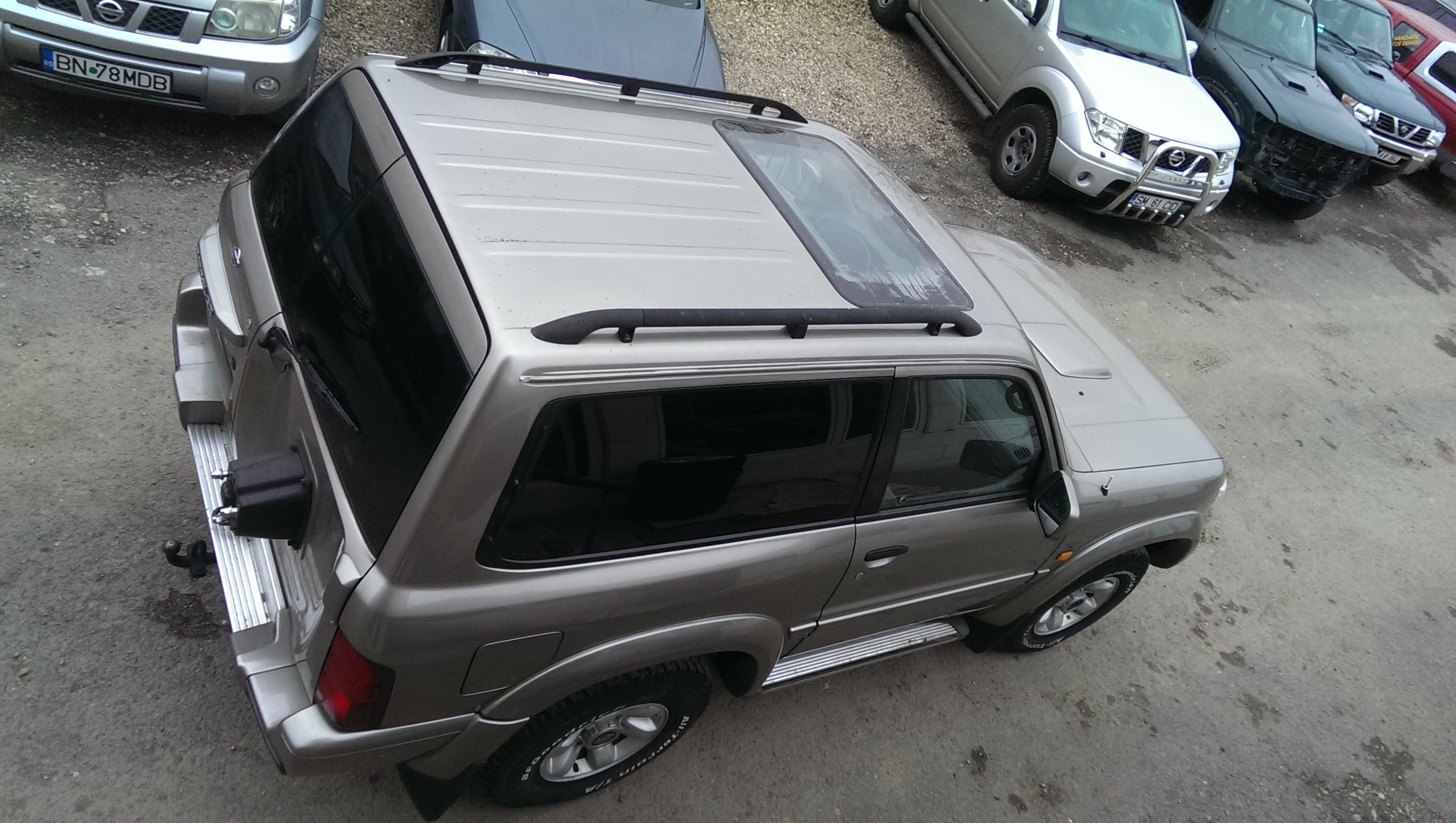

ovidiua-car Postat Mai 21, 2014 Partajează Postat Mai 21, 2014 Re: Modificare acoperis (cocoasa) Patrol Y61 Olandez [ATTACH=CONFIG]215673[/ATTACH][ATTACH=CONFIG]215674[/ATTACH] Ai nevoie de un pavilion de Y61 scurtin 3 usi.....pt ca pavilionul sau bucata de pavilion de la un Patrol lung in 5 usi nu se potriveste.Difera nr nervurilor.....4 respectiv 6..... Se poate face doar trebuie putina stiintza si piese. Daca te intereseaza vb pe privat.....sau vi pana la SM ca nu e distantza mare. Link spre comentariu Distribuie pe alte site-uri Alte opțiuni partajare...
