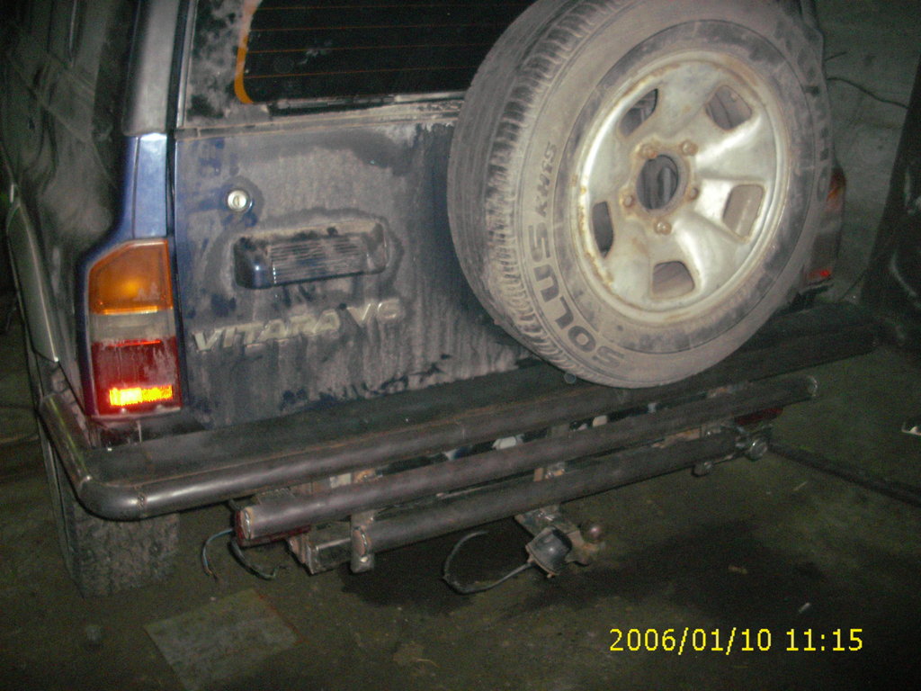

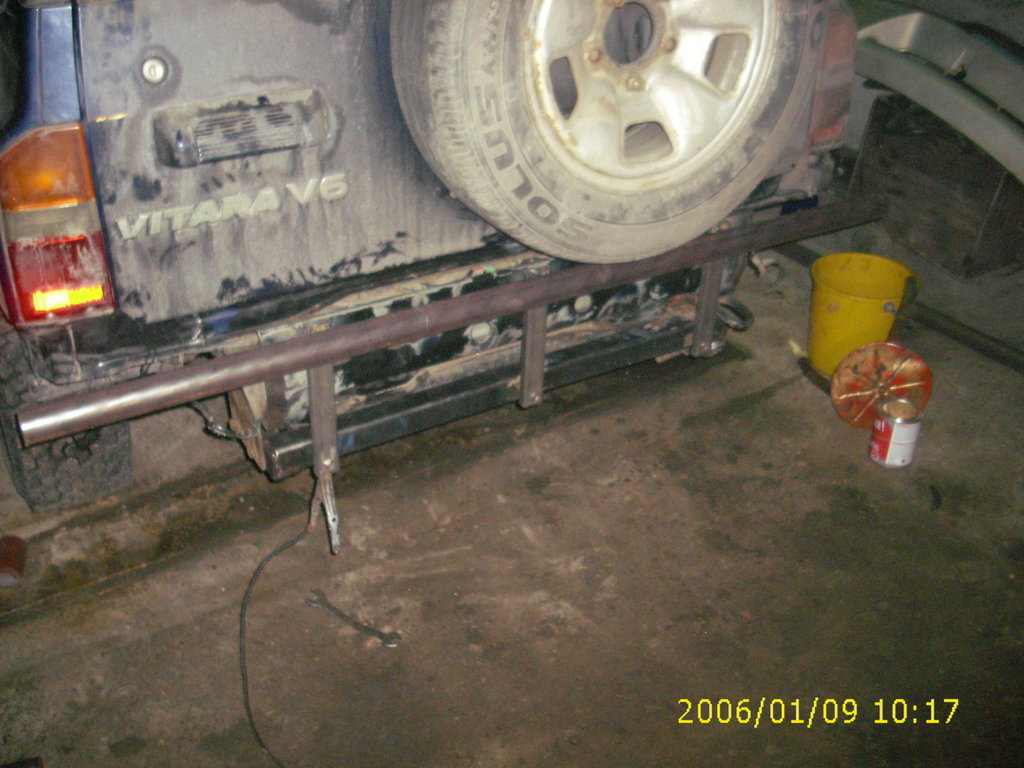

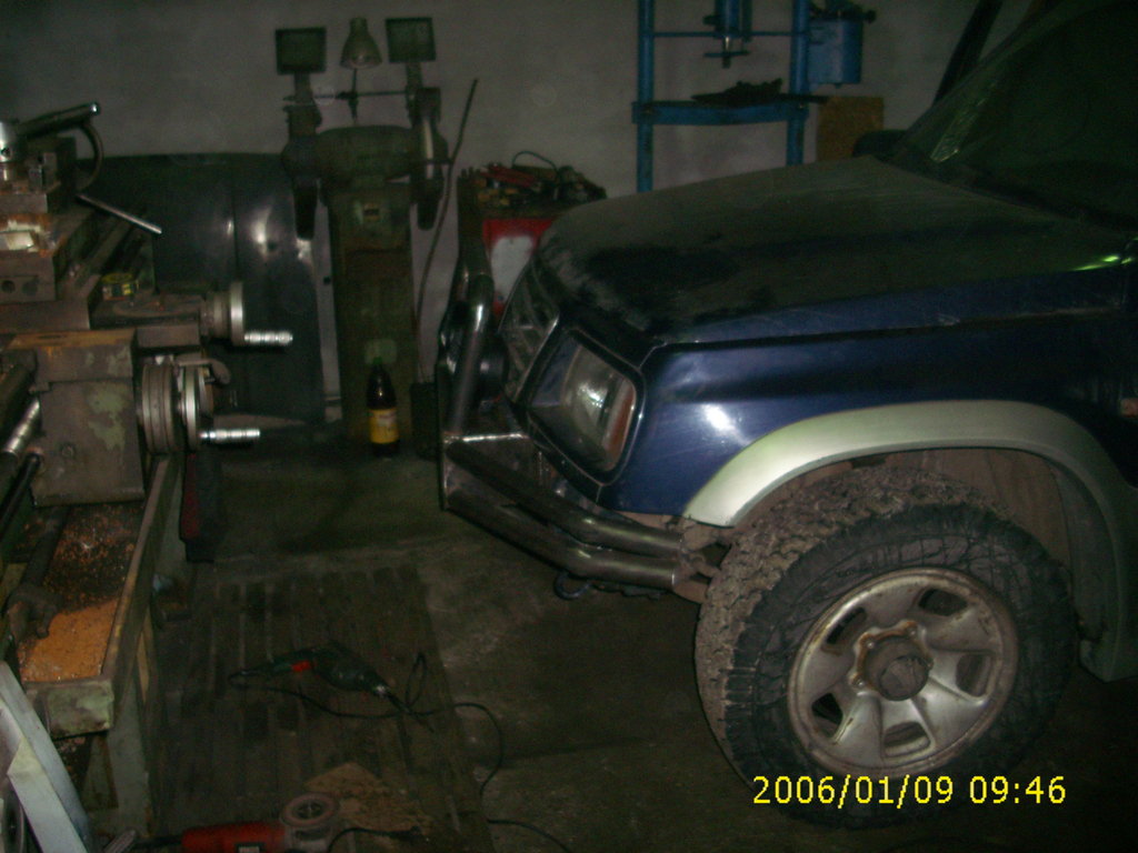

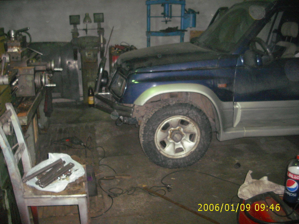

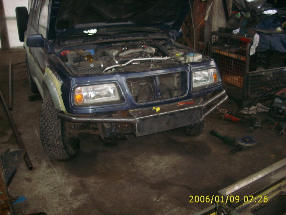

soxxxxxxxxxx2003 Postat Februarie 10, 2013 Autor Partajează Postat Februarie 10, 2013 Re: Vreau sa cresc mare!!! si am revenit si cu poze cu ea stok sa vedem ce o sa iasa maine ma apuc de treaba si sper sa o termin pana vineri Link spre comentariu Distribuie pe alte site-uri Alte opțiuni partajare...

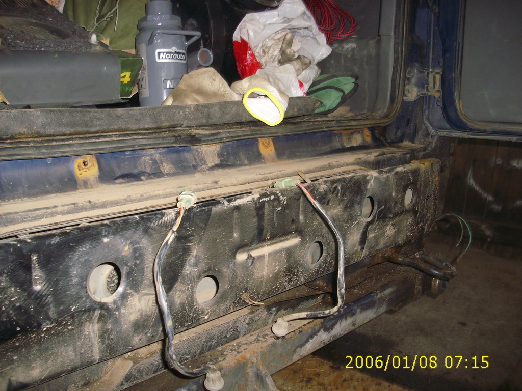

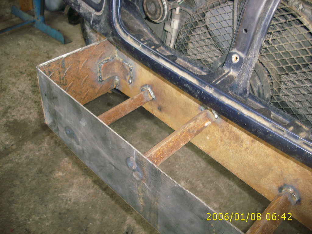

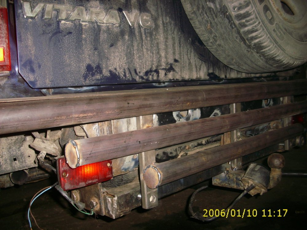

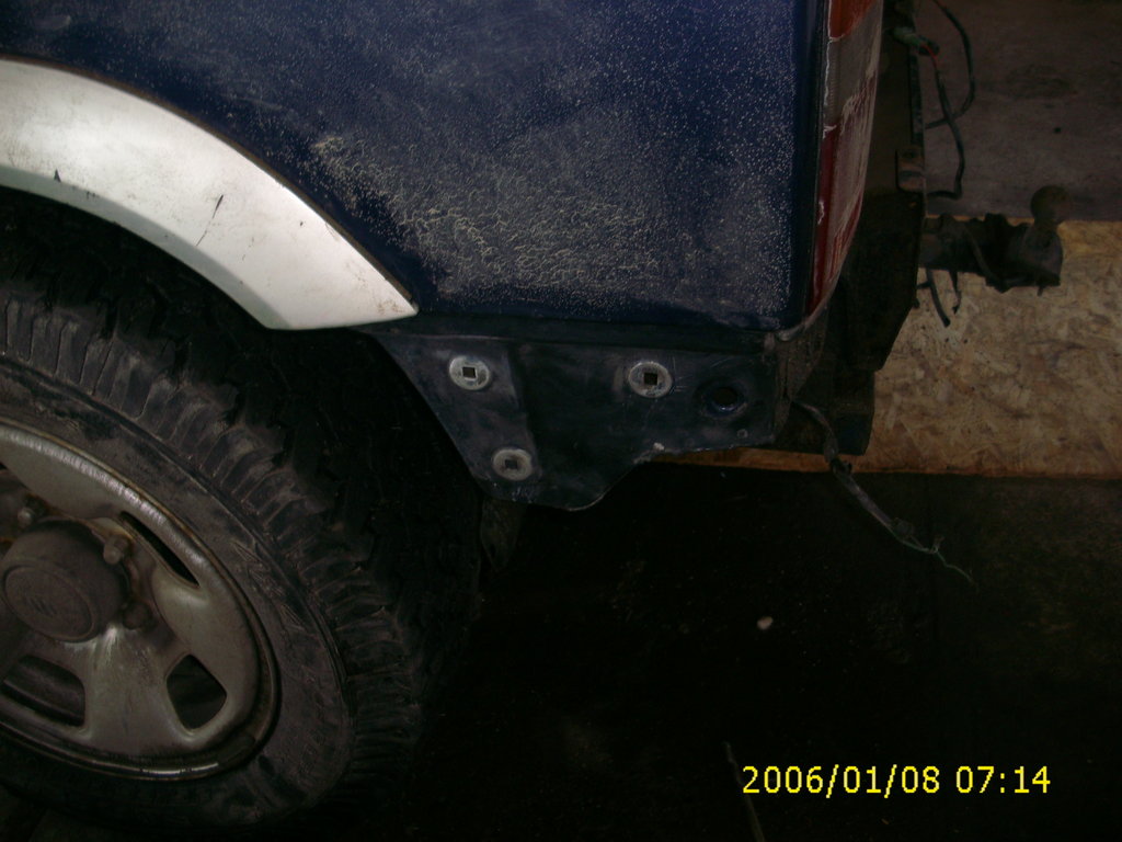

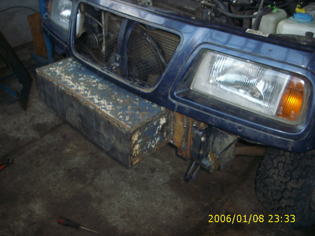

soxxxxxxxxxx2003 Postat Februarie 12, 2013 Autor Partajează Postat Februarie 12, 2013 Re: Vreau sa cresc mare!!! Si am inceput sa cresc, incet incetisor. Am gasit si ceva rugina in capul lonjeronului, am rezolvato cu un petec.si acum incerc sa scot rugina dupa spate ca e destula,si vedem ce o sa mai gasim pe viitor. Va salut. Link spre comentariu Distribuie pe alte site-uri Alte opțiuni partajare...

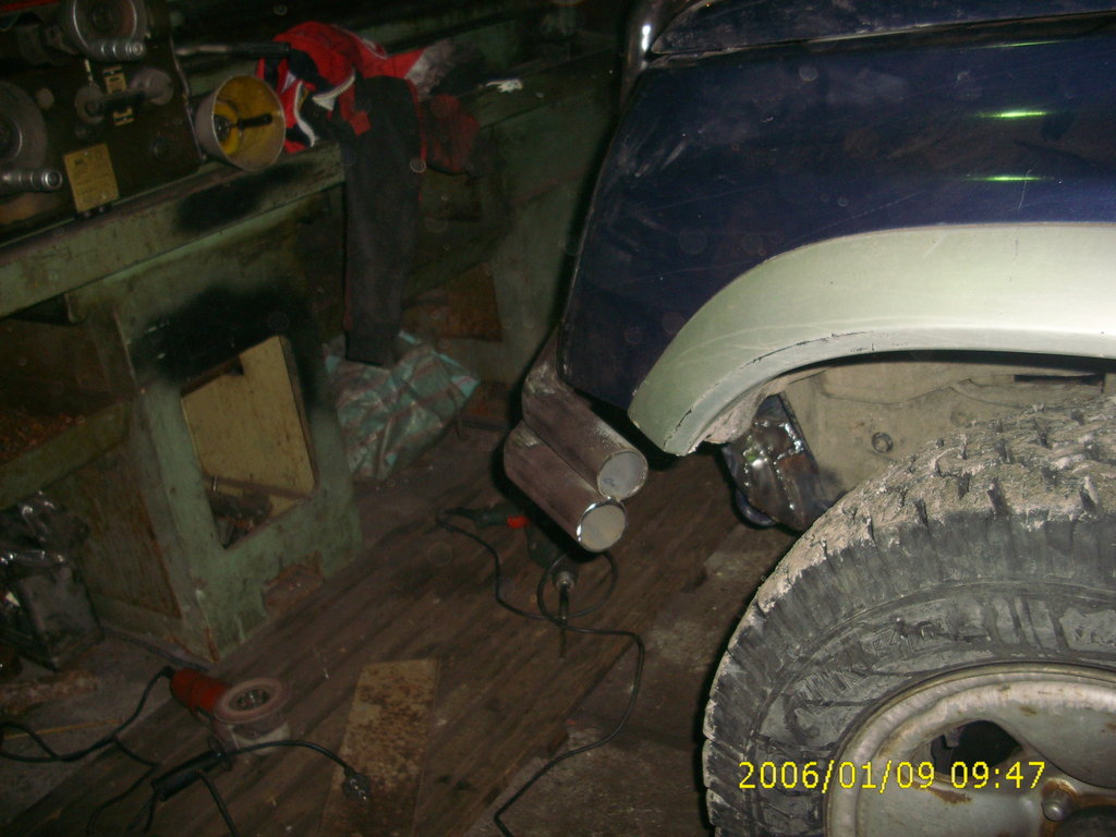

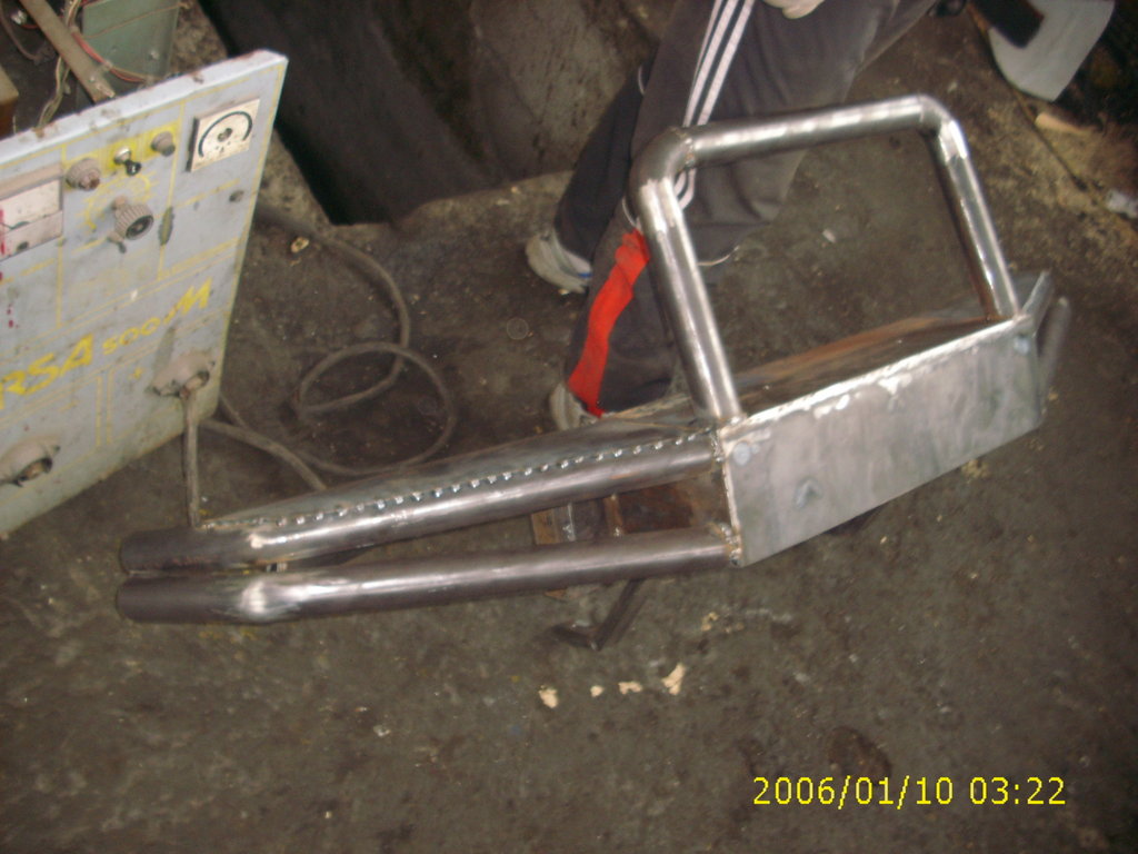

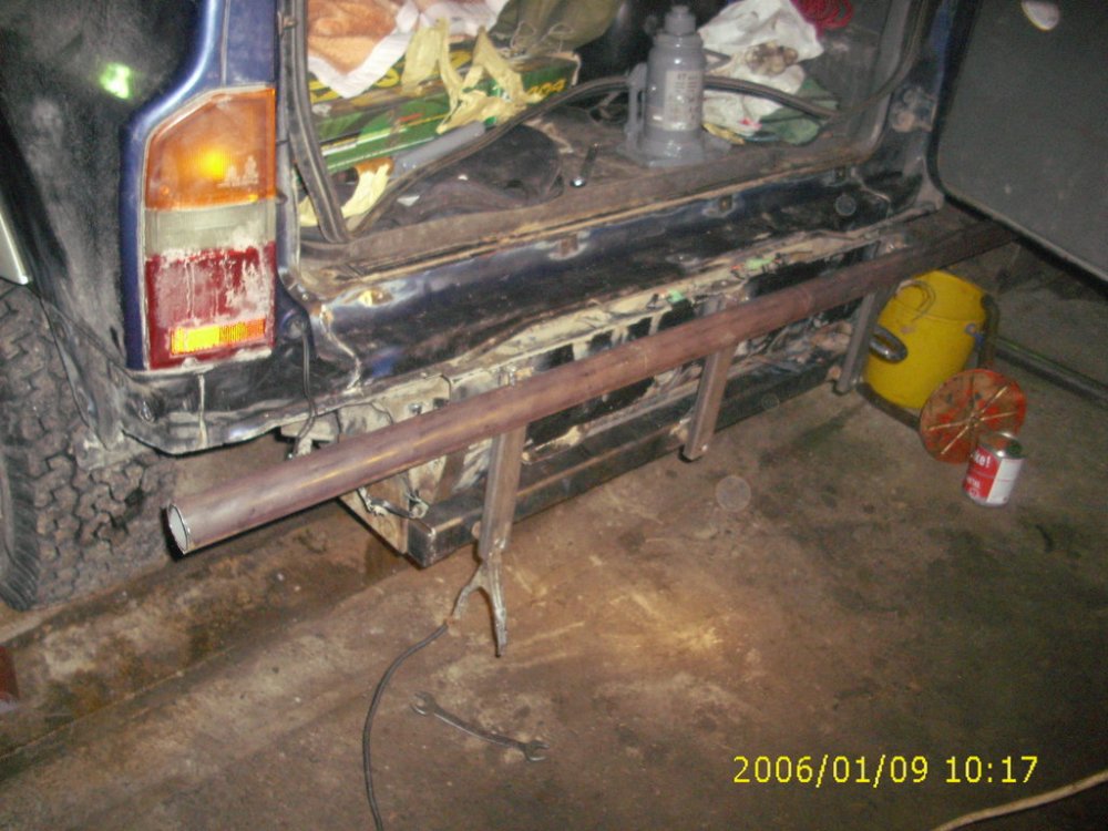

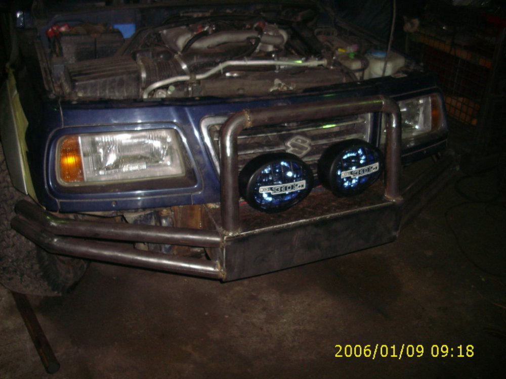

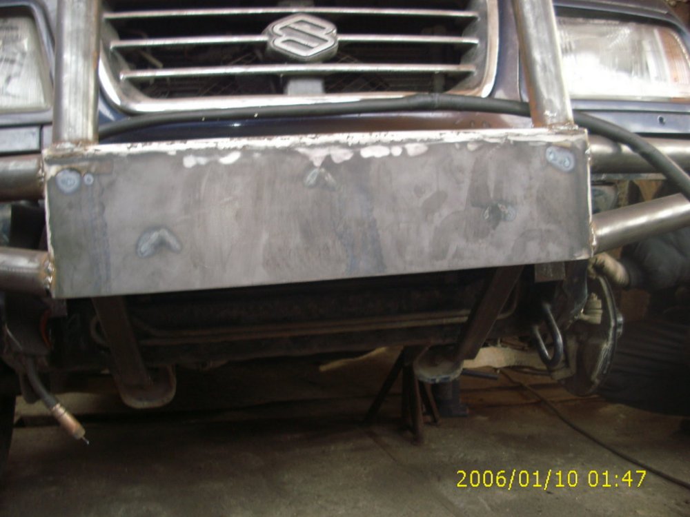

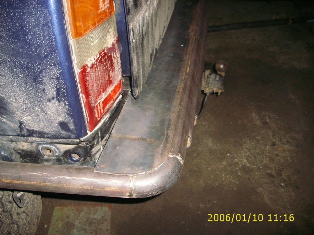

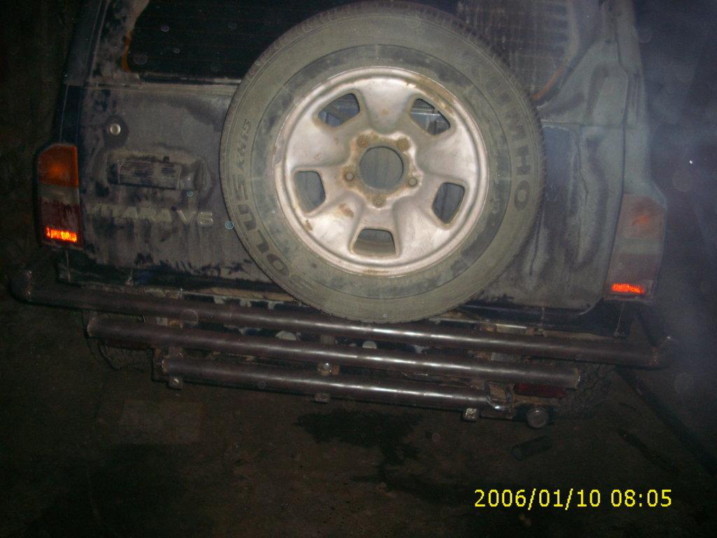

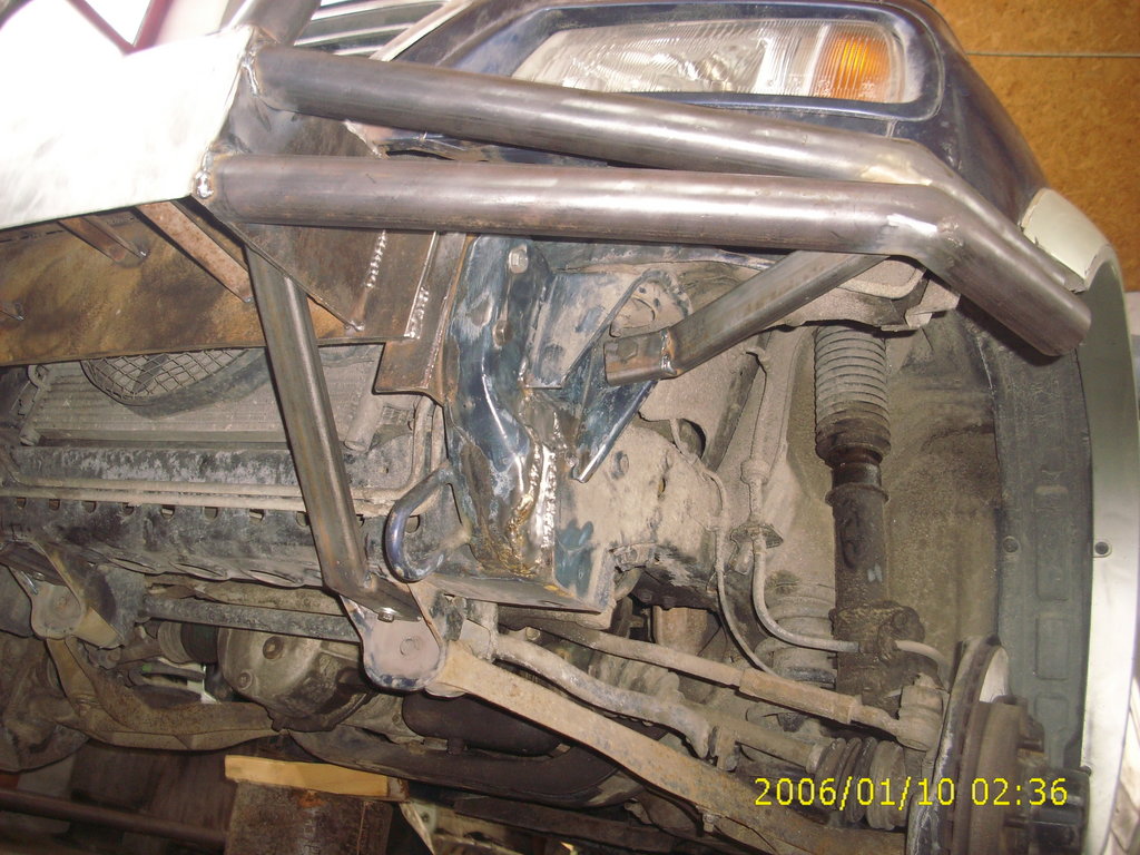

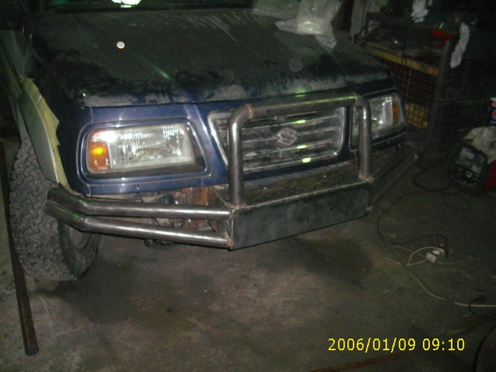

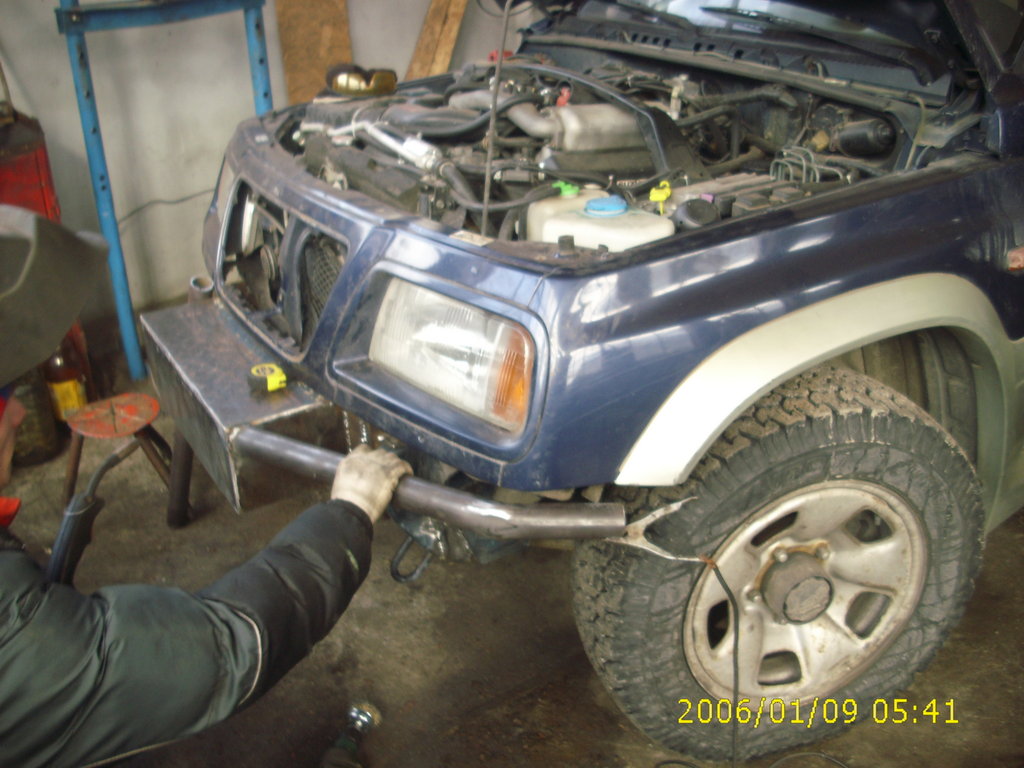

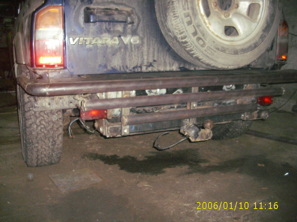

soxxxxxxxxxx2003 Postat Februarie 12, 2013 Autor Partajează Postat Februarie 12, 2013 (editat) Re: Vreau sa cresc mare!!! Si continuarea de azi... si mai avem.Sa nu va uitati la data pozelor ca e din cauza aparatului, maine poate il fac sa stea setat. dar nu promit. Pana la urma bara de fata va fi prinsa in minim 10 suruburi de 10 cu duritate de 8.8, iar cea de pe spate va fi prinsa in 6 suruburi tot de 8.8 tip prezon(sunt sudate direct pe bara) Va salut. Editat Februarie 12, 2013 de soxxxxxxxxxx2003 Link spre comentariu Distribuie pe alte site-uri Alte opțiuni partajare...

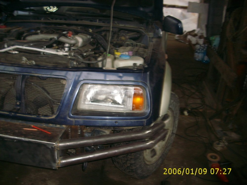

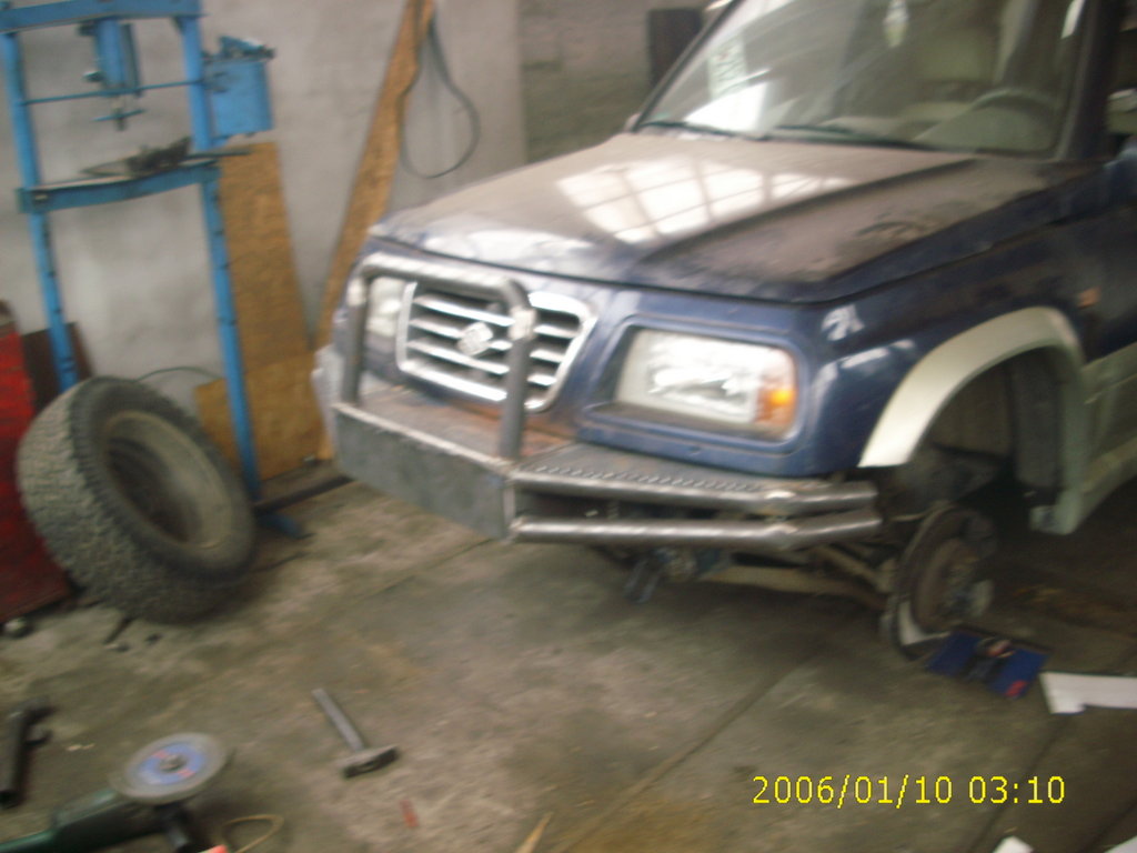

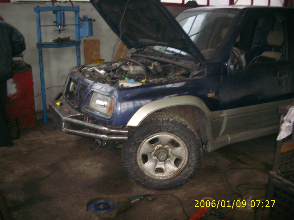

soxxxxxxxxxx2003 Postat Februarie 13, 2013 Autor Partajează Postat Februarie 13, 2013 Re: Vreau sa cresc mare!!! Azi am reusit sa finesez in proportie de 75%bara fata sa termin bara pe spate in proportie de 90% si sa pun o bucsa la arc de la sl. Va salut. Link spre comentariu Distribuie pe alte site-uri Alte opțiuni partajare...
soxxxxxxxxxx2003 Postat Februarie 13, 2013 Autor Partajează Postat Februarie 13, 2013 Re: Vreau sa cresc mare!!! Sa imi puneti si mie cum vi se pare proiectul meu si daca e ok cum l-am gandit. Va salut Link spre comentariu Distribuie pe alte site-uri Alte opțiuni partajare...
macfero Postat Februarie 14, 2013 Partajează Postat Februarie 14, 2013 Re: Vreau sa cresc mare!!! Sa imi puneti si mie cum vi se pare proiectul meu si daca e ok cum l-am gandit. Va salut Daca vei pune pe viitor troliu pe fata iar dai bara jos ? Trebuia facut loc si pt troliu, parerea mea. Stima Link spre comentariu Distribuie pe alte site-uri Alte opțiuni partajare...
soxxxxxxxxxx2003 Postat Februarie 14, 2013 Autor Partajează Postat Februarie 14, 2013 Re: Vreau sa cresc mare!!! Nu.Troliu pe viitor va veni montat direct pe acea cutie unde sunt acuma proiectoarele momentan , iar proiectoarele vor veni montate pe aceea bara din fata grilei. Link spre comentariu Distribuie pe alte site-uri Alte opțiuni partajare...
