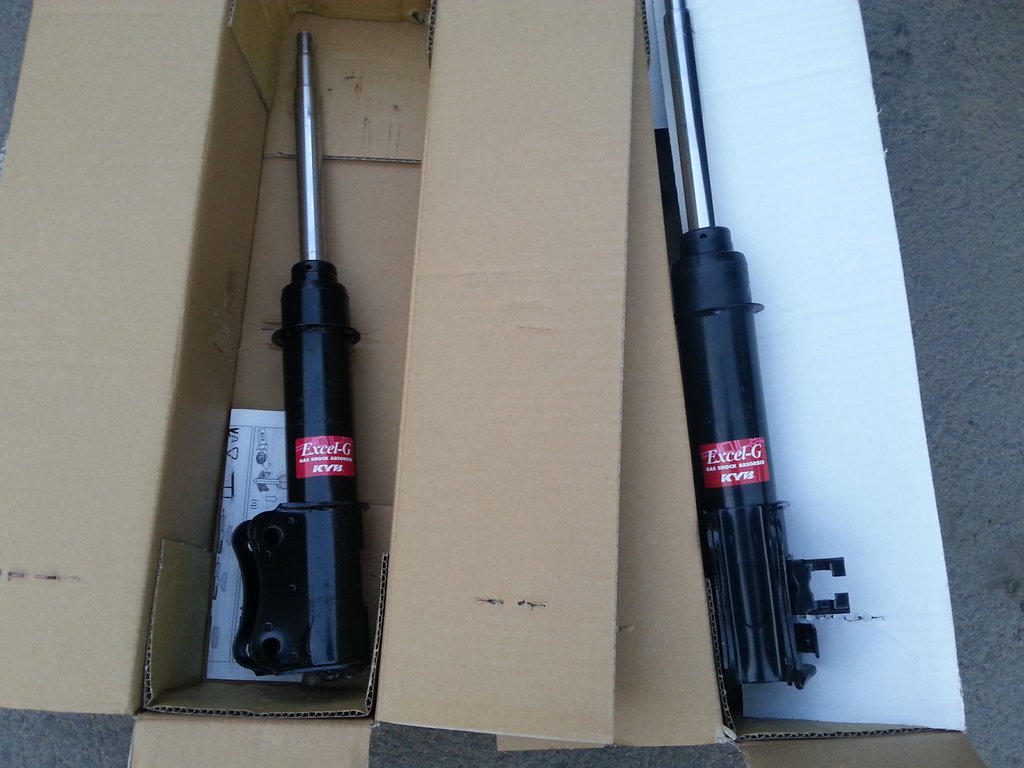

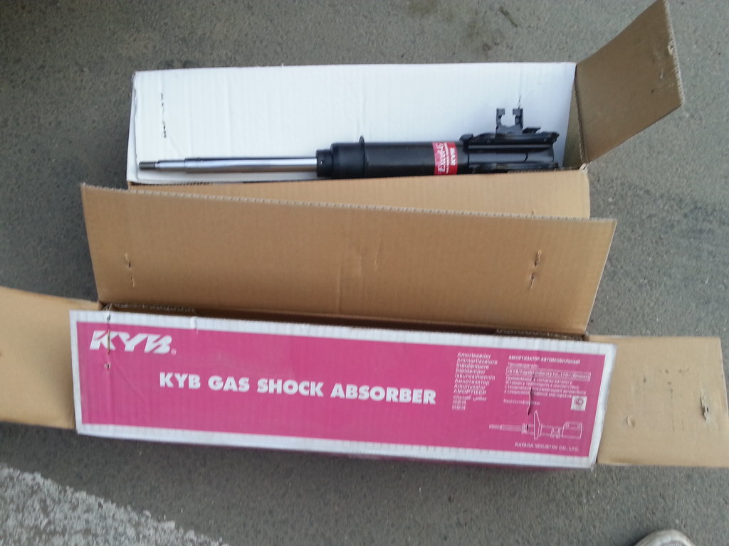

soxxxxxxxxxx2003 Postat Mai 4, 2013 Autor Partajează Postat Mai 4, 2013 Re: Vreau sa cresc mare!!! Salut. In legatura cu telescoapele fata ai gasit ceva pentru masinuta?Si pe mine m-au lasat si as vrea sa le schimb insa nu am gasit nimic pana acum. da, le-am schimbat, nu am descarcat inca pozele dar am luat KYB- 330lei si sunt foarte multumit de ele. Link spre comentariu Distribuie pe alte site-uri Alte opțiuni partajare...

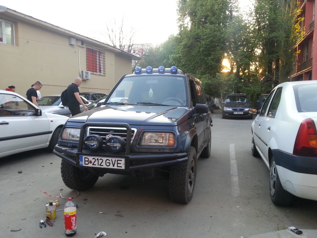

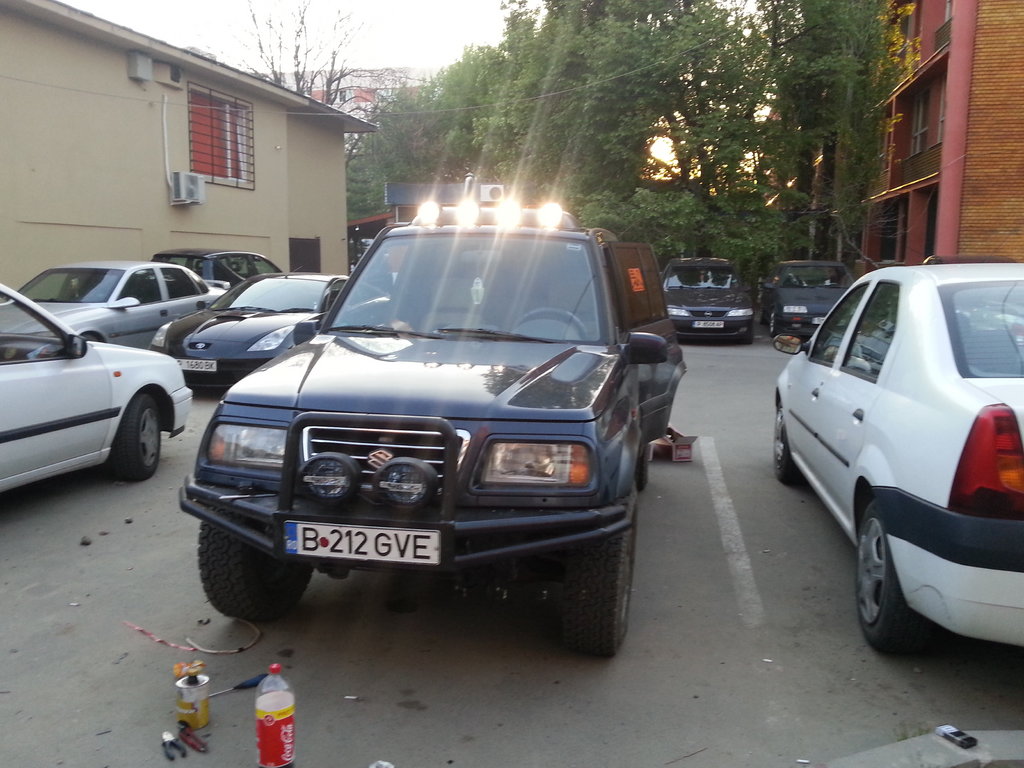

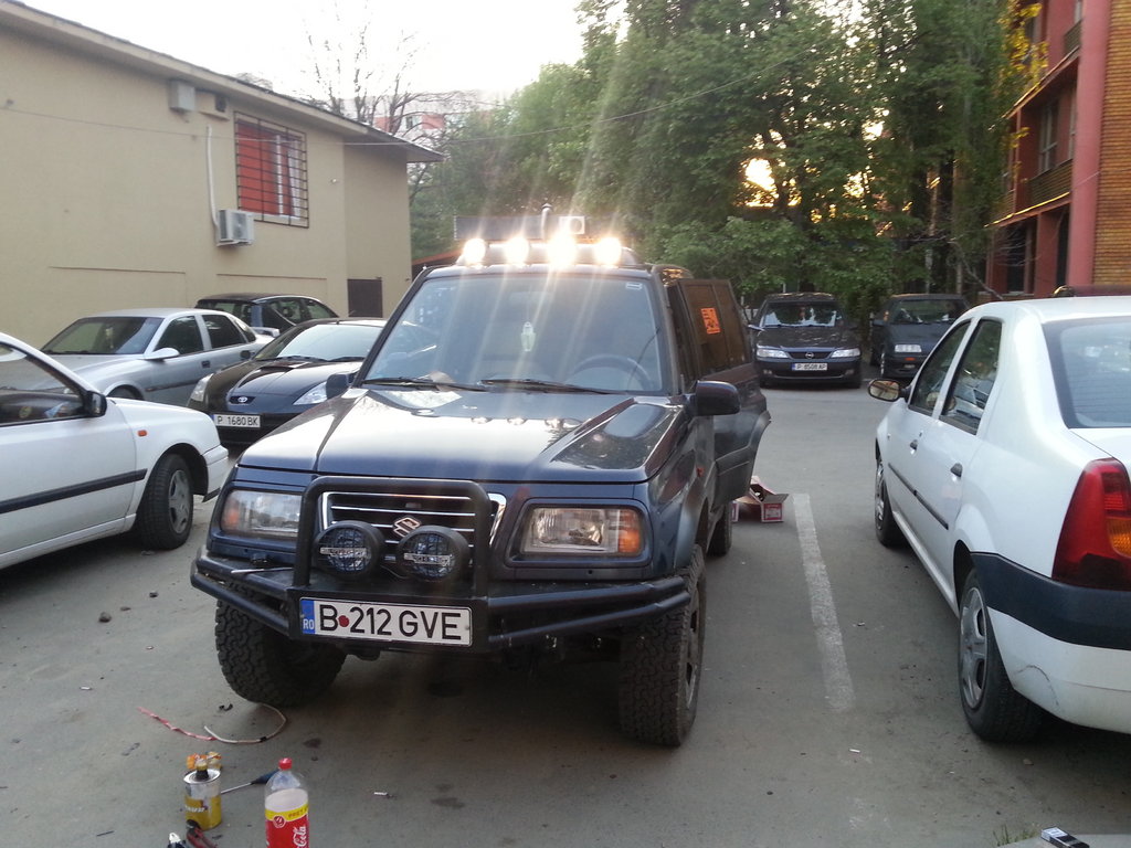

soxxxxxxxxxx2003 Postat Mai 14, 2013 Autor Partajează Postat Mai 14, 2013 Re: Vreau sa cresc mare!!! am reusit sa imi fac timp sa pun cateva poze cu ce am mai lucrat pe la masina: Link spre comentariu Distribuie pe alte site-uri Alte opțiuni partajare...

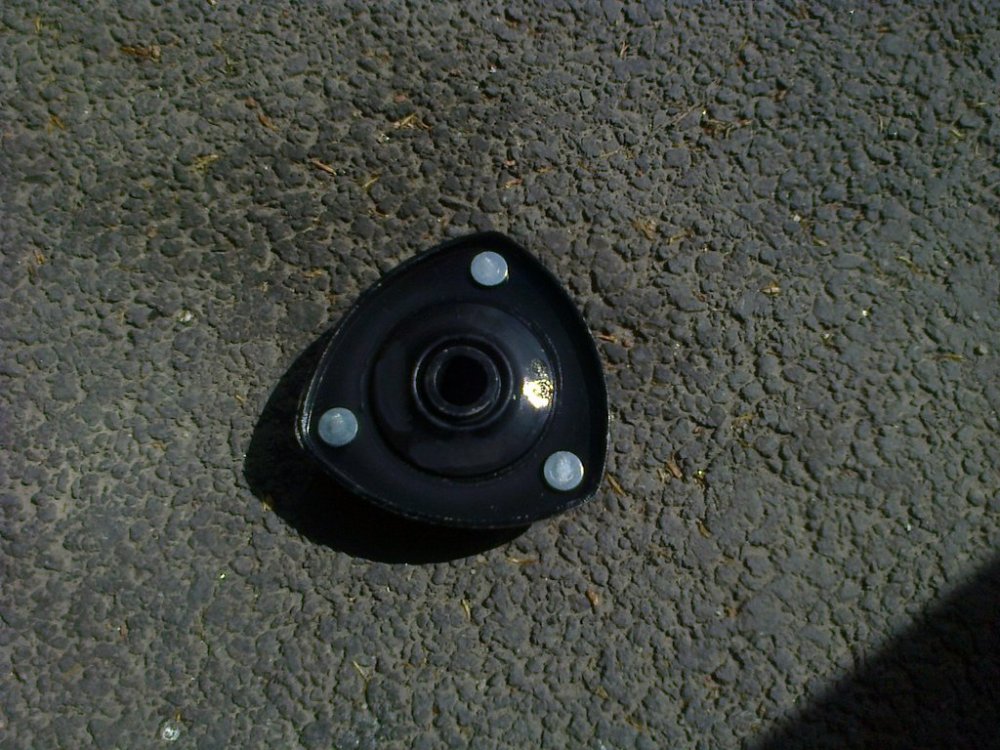

soxxxxxxxxxx2003 Postat Mai 14, 2013 Autor Partajează Postat Mai 14, 2013 (editat) Re: Vreau sa cresc mare!!! iar dupa aproximativ 2 saptamani din cauza amortizoarelor ca sunt noi mi s-a rupt flansa la amortizor si evident am schimbat-o 110lei(noua) Editat Mai 14, 2013 de Astral Link spre comentariu Distribuie pe alte site-uri Alte opțiuni partajare...
soxxxxxxxxxx2003 Postat Mai 14, 2013 Autor Partajează Postat Mai 14, 2013 (editat) Re: Vreau sa cresc mare!!! Am pus si camber bolturi dar nu am reusit sa intru in posesia pozelor. Iar maine am de gand sa schimb uleiul(ulei Aral 10W40, filtru ulei, filtru aer) O alta problema care a aparut si ma cam macina. Imi pierde apa de la motor, dar am descoperit pe unde. In spatele motorului exact pe centrul lui iese o teava (aluminiu pare) care da intr-un teu si continua spre cilindrii(adica o teava in stanga si una in dreapta). Iar mie imi pierde apa pe la cea din centru . Are cineva poze facute la un motor V6 din spate????:al:pl Sa imi fac si eu idee ce e acolo inainte sa desfac jumatate de motor. si sa:old Editat Mai 14, 2013 de soxxxxxxxxxx2003 Link spre comentariu Distribuie pe alte site-uri Alte opțiuni partajare...
adammoga80 Postat Mai 18, 2013 Partajează Postat Mai 18, 2013 (editat) Re: Vreau sa cresc mare!!! iar dupa aproximativ 2 saptamani din cauza amortizoarelor ca sunt noi mi s-a rupt flansa la amortizor si evident am schimbat-o 110lei(noua) s-a rupt flansa aceea pentru ca ai montat incorect prelungirea telescoapelor Editat Mai 19, 2013 de Astral suzuki vitara 1.6 yo5PKM 0763630114 Link spre comentariu Distribuie pe alte site-uri Alte opțiuni partajare...
soxxxxxxxxxx2003 Postat Mai 19, 2013 Autor Partajează Postat Mai 19, 2013 (editat) Re: Vreau sa cresc mare!!! s-a rupt flansa aceea pentru ca ai montat incorect prelungirea telescoapelor de ce spui asta??? Editat Mai 19, 2013 de Astral Link spre comentariu Distribuie pe alte site-uri Alte opțiuni partajare...
adammoga80 Postat Mai 20, 2013 Partajează Postat Mai 20, 2013 Re: Vreau sa cresc mare!!! pune o poza cu telescopul si cu prelungitorul montat si daca e asa cum cred eu iti explic(si sunt 99%sigur) suzuki vitara 1.6 yo5PKM 0763630114 Link spre comentariu Distribuie pe alte site-uri Alte opțiuni partajare...
soxxxxxxxxxx2003 Postat Mai 20, 2013 Autor Partajează Postat Mai 20, 2013 Re: Vreau sa cresc mare!!! am sa incerc sa fac dar nu prea se vede prelungitorul. Link spre comentariu Distribuie pe alte site-uri Alte opțiuni partajare...
ancuta_laurentiu Postat Mai 26, 2013 Partajează Postat Mai 26, 2013 Re: Vreau sa cresc mare!!! am sa incerc sa fac dar nu prea se vede prelungitorul. saiba mare de la aparatoarea de praf (acel burduf de cauciuc) se pune sub flansa de amortizor nu intre telescop si inaltator de telescop. ancuta_laurentiu@yahoo.com tel. 0767585379 Link spre comentariu Distribuie pe alte site-uri Alte opțiuni partajare...
