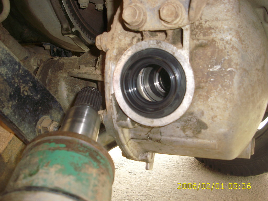

Azi am reusit sa desfac grupul si sa ma uit ce e in el.
Concluzie:
-3 dinti lipsa de la coroana
-1 dinte rupt de la pinion
-carcasa pe care e pus pinionul sparta.
