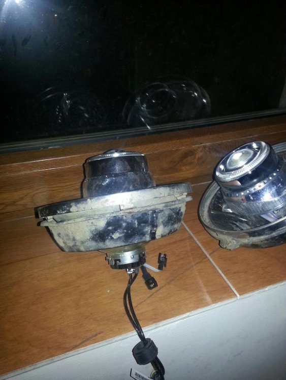

Pe principiu iata ce pot face / 2 maini dibace, dar mai putin dibace ca ale lu colegul Vitalies :), din cauza de copac in padure si far spart am decis sa recurg la capitolul lupe.
Avand in vedere ca am cerut ca desteptul cele mai mari lupe am primit ceva de genul:
de mentionat ca al meu cazan avea modelul vechi de faruri (cele rotunde cu masca de plastic in fata).

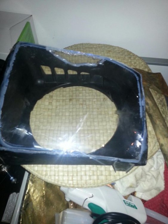

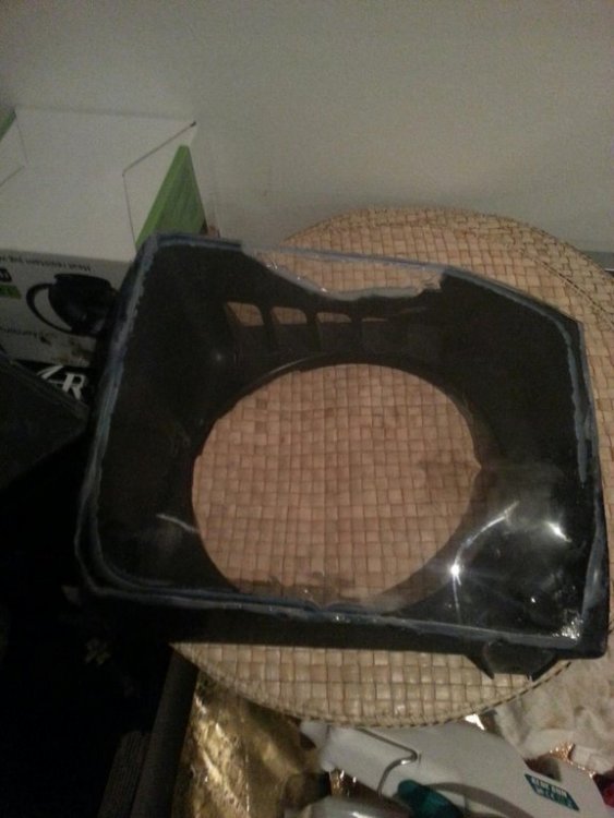

Prin urmare din 2 bucati de plexic si niste plastic topic topit am produs urmatoarele:
830385_10200569460148852_2058101074_o.thumb.jpg.fedf473cbe9f45154ba54c6e0141888b.jpg858956_10200569460868870_391009911_o.thumb.jpg.53bc1025ad51d839a8f2fc2e46bff098.jpg

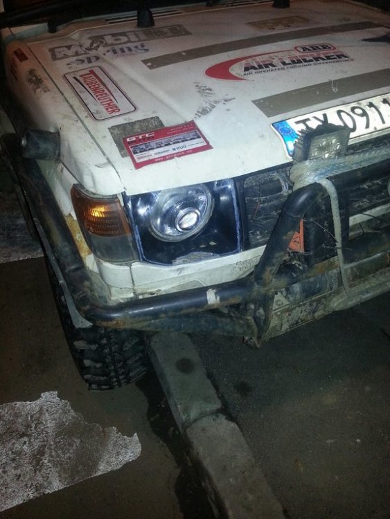

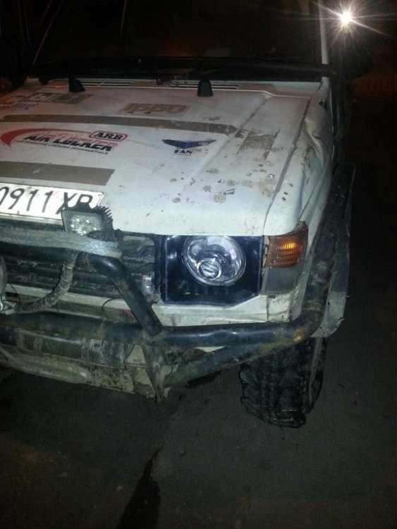

Dupa montaj cazanul arata cam asa:
858486_10200569457628789_715389166_o.thumb.jpg.da3dce7e15d87fbcb42223c2653ea766.jpg861122_10200569456988773_1967649202_o.thumb.jpg.32f20e8388870a874f9fb993c494b638.jpg

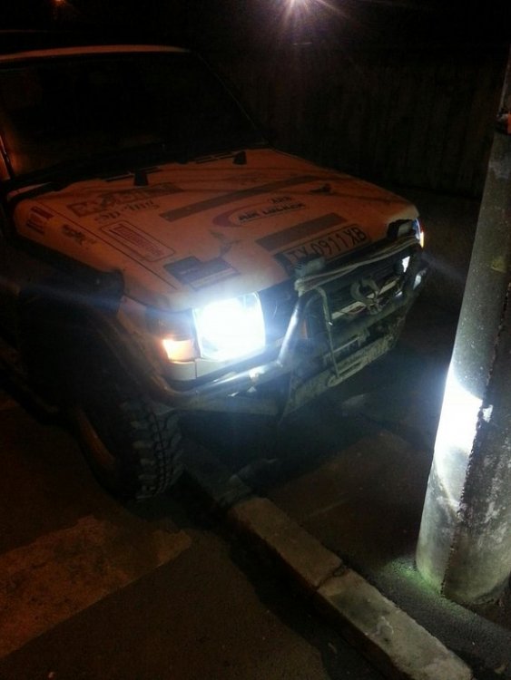

Iar cu ele aprinse cam asa:
Momentan "angel eye-ul" nu este conectat dintr-un motiv foarte simplu... este albastru :).
Serile astea urmeaza sa gasesc si un perete pentru a le regla calumea. Revin atunci cu cateva poze.
