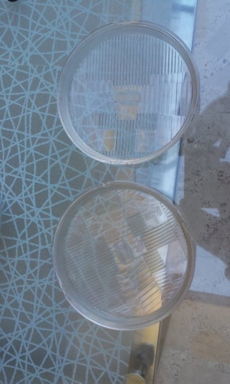

iwa Posted February 25, 2013 Share Posted February 25, 2013 Re: Xenon corect - lupe trebuie masurata adancimea farului si apoi cautate lupe pe dimensiune, dupa care ar trebui refacut geamul din plexic transparent (pentru a scapa de striatii) GTC MotorSport - Aventura incepe cu noi ! Link to comment Share on other sites More sharing options...

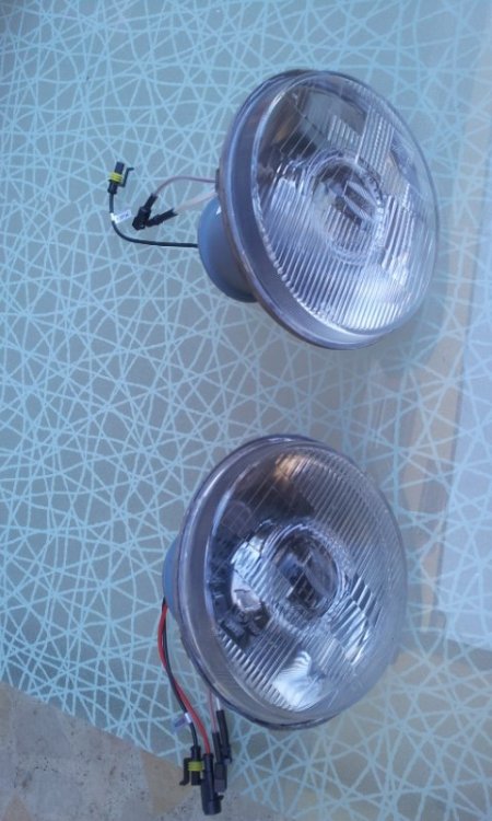

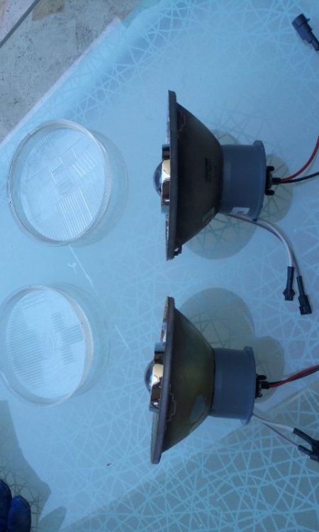

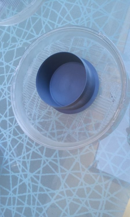

Sabau Gigel Posted October 6, 2013 Share Posted October 6, 2013 (edited) Astazi mi-au ajuns si mie lupele ptr faruri de lj 70. Multumesc ptr ajutor colegului nostru Atar care m-a ajutat ptr ca lupele sa ajunga la mine. O sa incep montarea lor saptamana viitoare dupa etapa de campionat GTC Trophy. O sa va tin la curent cu evolutia lucrarii. Lupele [ATTACH=CONFIG]191569[/ATTACH] M-am apucat de treaba [ATTACH=CONFIG]191595[/ATTACH] [ATTACH=CONFIG]191591[/ATTACH] [ATTACH=CONFIG]191592[/ATTACH] [ATTACH=CONFIG]191593[/ATTACH] [ATTACH=CONFIG]191594[/ATTACH][ATTACH=CONFIG]191596[/ATTACH] [ATTACH=CONFIG]191597[/ATTACH] Edited October 9, 2013 by Astral Membru club GTC Motosport: Link to comment Share on other sites More sharing options...

Sabau Gigel Posted October 17, 2013 Share Posted October 17, 2013 (edited) Re: Xenon corect - lupe Lupele erau mult mai mari decât farurile așa ca a trebuit sa tai partea din spatelea farului după formă lupei si am pus un dop de pp de la scurgeri de apa i-am dat o gaura de 22 mm pe centru si am fixat lupa cu piulița din dotare si o garnitura de cauciuc ptr etansare am lipit cu silicon farul de dop ca sa nu intre apa geamul de far l-am lipit cu acelasi silicon care a fost in pachetul venit cu lupele am montat farurile la loc le-am legat la Instalatia electica si le-am aprins dupa care am cautat un perete ptr reglaj care se face din reglajul farurilor si gata Edited October 17, 2013 by Sabau Gigel Membru club GTC Motosport: Link to comment Share on other sites More sharing options...
Sabau Gigel Posted October 17, 2013 Share Posted October 17, 2013 Re: Xenon corect - lupe Diametru la farul rotund de lj 70 este de 17 cm si adancimea este de aproximativ 10 cm Lupele nu incap in far decat daca decupezi spatele farului. Nu am reusit sa fac poze cu ele aprinse noaptea dar o sa fac cat de curand. Farurile cu lupe lumineaza net superior fata de cele originale Membru club GTC Motosport: Link to comment Share on other sites More sharing options...

teddybear Posted October 19, 2013 Share Posted October 19, 2013 Re: Xenon corect - lupe Am observat ca o lupa lumineaza mai puternic ca cealalta Am schimbat becurile intre ele ,si drosarele la fel si acelasi fenomen Care ar fi explicatia? Cred ca iti joaca feste sticla aia striata de la far. Se vede si pe pozele cu gardul ca nu e foarte bine definita separatia intre lumina si intuneric (asa cum ar trebui). 1 It's not a "Jeep thing" it's the real thing ....LAND ROVER ! Land Rover Owners Club Romania Link to comment Share on other sites More sharing options...
Sabau Gigel Posted October 19, 2013 Share Posted October 19, 2013 Re: Xenon corect - lupe Asa este am aprins lupele si fara sticla de far si linia de lumina la faza scurta era perfecta dar nu am gasit inlocuitor de policarbonat Membru club GTC Motosport: Link to comment Share on other sites More sharing options...
