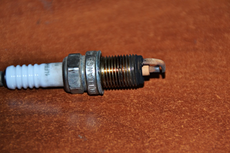

- eu am zis, pe un topic de pe aria Samurai, ca exista bujii NGK pt GPL, am eu asa ceva la o alta masina. Abia le-am montat, dar sint foarte multumit deocamdata.

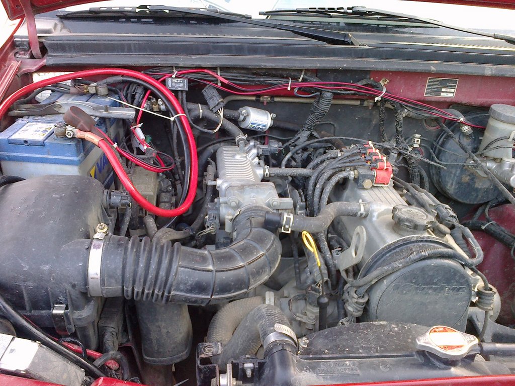

Eu am BRC secventiala ,pusa in decembrie 2011 si m-a costat 2450 ron ,iar dupa calculele mele a fost amortizata cam in 12000Km,aproximativ 6 luni.Butelia este de 30l,in portbagaj ,suspendata astfel incat sa pot avea acces si la cric iar sub ea incap cam toate maruntisurile:lopatica,trusa,triunghiurile,sufe...Consumul este de 10-11l iarna iar vara 8,5-9,5 mixt,cu cauciucuri AT 205/70.Cu simex resapat 195/80 consumul creste cam cu 2l dar la fel este si pe benzina.Porneste pe benzina iar pe gaz este setata sa treaca atunci cand apa ajunge la 30 grade,aproximativ la 1 Km de la plecarea la rece trece pe gaz.Pierderea de putere este insesizabila(incercata prin trecerea succesiva de la benzina pe gaz si invers in timpul urcarii in forta),nu se simte nici cea mai mica diferenta...Diferenta fata de o instalatie clasica este foarte mare si nu o spun din auzite deoarece am avut pana acum patru masini cu instalatie gpl si nu se compara nici la consum si nici la diferenta de putere...In concluzie,dupa ce am facut 25000km in 14 luni cu Jimnilica pe gpl ,ma declar extrem de multumit .

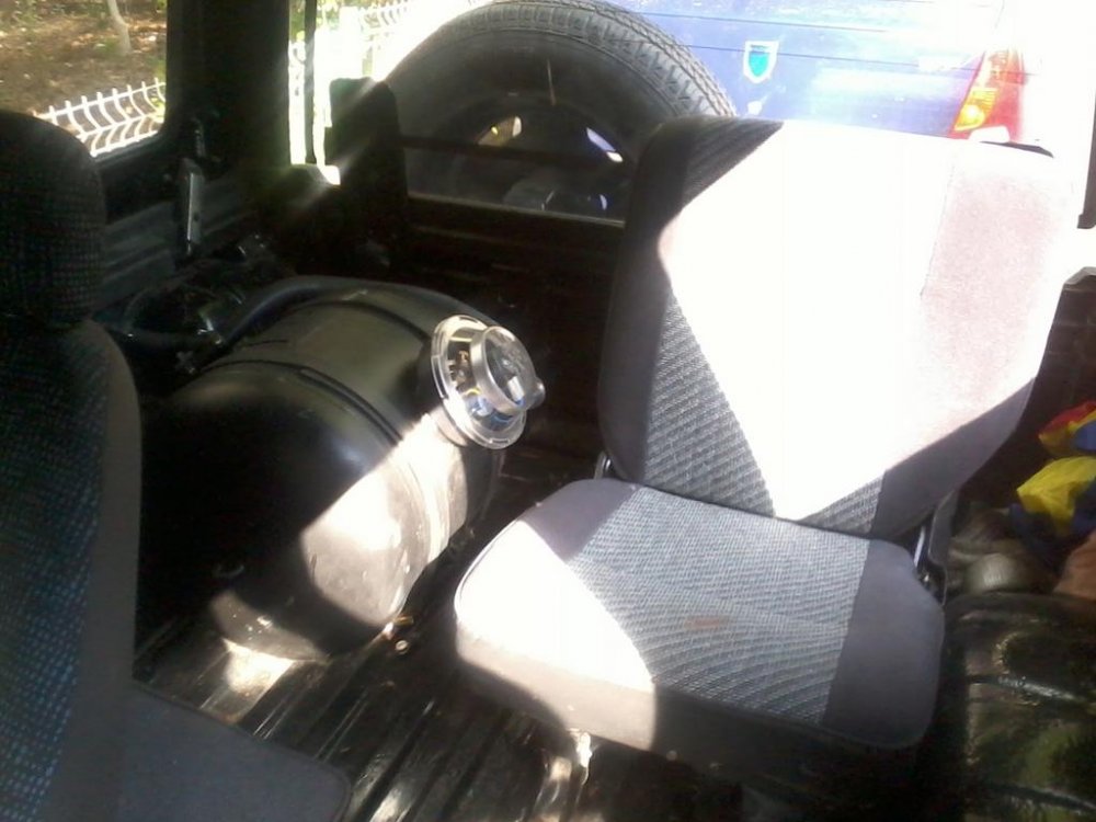

cateva poze cu o "bomba":grin: montata in spate dreapta.
in plus, pentru cei interesati de subiect, cred ca ar fi ok sa aruncati un ochi si pe discutia de mai jos.sunt multe informatii de care puteti avea nevoie. eu am luat decizia sa montez instalatia dupa ce am citit primele 2 pagini :D
http://forum.club4x4.ro/showthread.php?69437-gpl-pt-samurai-motor-1-3-injectie

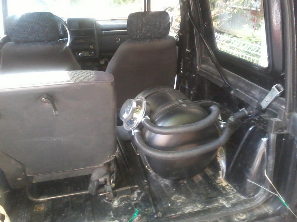

Am facut cateva poze instalatiei mele de GPL ,dupa ce am venit de la servisul unde am montato deoarece imi intra la plin 39 gaz iar normal ar fi fost 80% din volumul total de 40L ...Dupa ce sau chinuit sa regleze plutitorul care actioneaza o multivalva am alimentat la plin si aintrat 33L, cam cum este la carte:banana dar lea trebuit vro 5 incercari pana au reusit... Totodata iam rugat sa faca un reglaj si la consum. Legat de cauciucurile de strada si consumul aferent imi mai trebuie o janta s-o fac pereche cu rezerva facand rost de la un coleg de 2 jante cu inprumut pentru o perioada lunga cu posibilitatea de cumparare.

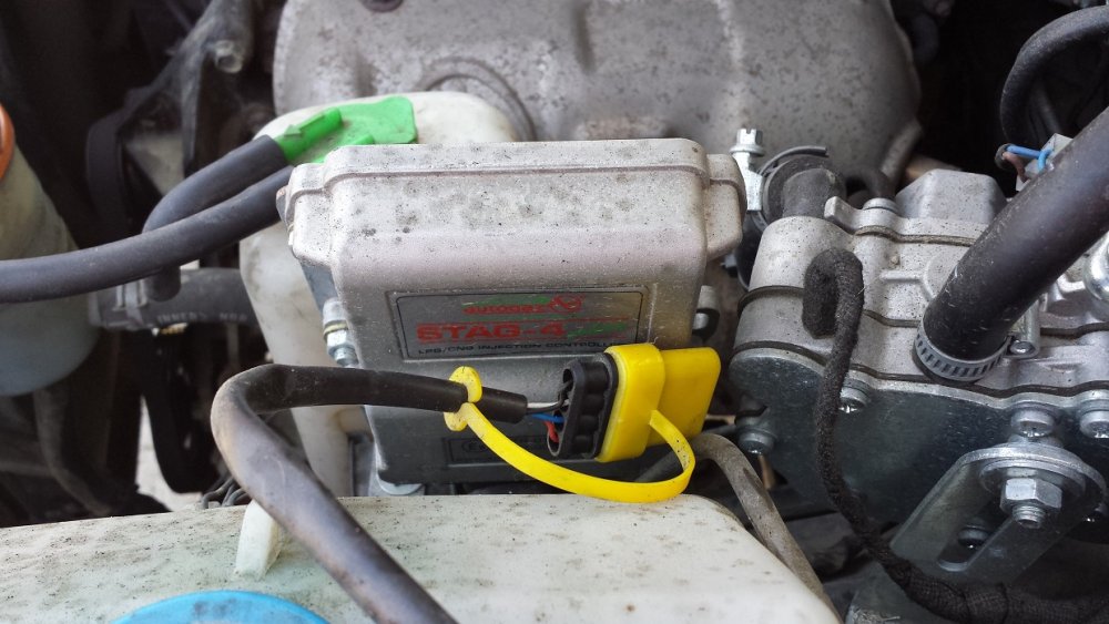

Am montat instalatia de GPL pe masina. Functioneaza foarte bine, nu am inca date despre consum, sunt in perioada de teste si reglaje. Montajul a durat vreo 5 ore, butelia este de 58 L diametru ~310 mm, lungime ~900 mm, volum util 46,4 L (80%), si este fabricata in 06/2012, plamanul este BiGas. Masina trage foarte bine pe GPL, butonul nu indica nivelul gazului din butelie, o sa-l mi-l schimbe cel care mi-a instalat instalatia cand "pica" un buton bun, trecerea se face instant de pe gaz pe benzina si invers. Am niste probleme ... la modul ca daca o pornesc pe gaz cateodata da cate un rateu in filtrul de aer si sare capacul din cleme, daca pornesc pe benzina si sucesc pe gaz nu mai e nici un fel de problema, am incercat sa "tai" gazul cate 1 sfert de tura inapoi de la dozatorul de pe furtun si l-am luat pana nu mau tragea, rateuri tot a dat, apoi am revenit la reglajul initial si i-am dat mai mult gaz in acelasi mod (cate un sfert de tura) si la fel face. Am inteles ca exista un obturator pentru aer care ar putea fi montat si reglat ca sa scap de problema asta. Problema e ca se rataceste ceva gaz in incinta filtrului de aer si cateodata bubuie. Nu simt puterea scazuta a motorului pe gpl, sau poate reglajul de acum e cu prea mult gaz, dar masina trage perfect pana in 5000 rpm, mai mult nu am incercat. Am facut teste alternative benzina-gpl si nu mi se pare ca pe gpl nu ar merge la fel de bine, probabil diferenta e prea mica si de-asta e imperceptibila ... in oras. Poate in off-road se va simti. Problema cu rateurile in filtrul de aer se mai poate rezolva si altfel, foarte simplu, ma gandesc. Cu un filtru conic, sport, renuntand la carcasa. Mentionez ca si IAC-ul isi face treaba bine, masina sta la relanti perfect pe gaz, fara fluctuatii, nu galopeaza, cand pornesc consumatorii, scade turatia dar revine imediat si se stabilizeaza, la fel ca pe benzina. Nu am gasit o butelie mai mica si de asta am pus-o pe asta asa mare, montajul s-a facut sub masina si butelia iese cam 10 cm sub bara de spate dar e cu cel putin 20 cm deasupra puntii spate, si cred ca nu o sa dau cu ea, tinand cont ca nu fac off-road extrem si ca masina e deja liftata. Poate in viitor voi schimba butelia cu una mai mica, care sa nu se vada sub bara, dar nu mi-ar conveni scaderea drastica a autonomiei pe gaz. Poze, pun maine, adica azi:grin:.
P.S.: in timpul montajului, baiatul care a executat lucrarea, mi-a spus ca se va aprinde martorul check engine cand voi trece pe gpl si ca nu am ce sa-i fac, ecu simte ca nu merg injectorii. A montat instalatia, a tras mufele de la injectori, i-am dat prima cheie, a luat-o sfert, si TA-DA, martorul check engine s-a stins normal, ca si cum totul ar fi fost in regula. Acum nedumerirea, ECU-ul asta e atat de PROST incat nu isi da seama ca in momentul in care cuplez butonu` pe gpl i se iau masele de la injectori si acestia nu mai functioneaza, sau e atat de DESTEPT incat cu datele de la ceilalti senzori intelege ca motorul merge si il doar-n c*r de injectori?

Si eu am patit problema cu aprinderea martorului acela galben in forma de injector , dupa ce am mai reglat gazul nu se mai aprinde .:banana Martorul acela semnifica amestec prea slab sau pre bogat cum a fost in cazul meu. ULtima oara iam cerut sa-mi mai ia din gaz .sai mai faca o remapare mai joasa decat cea dinainte ,dar acum simt o pierdere de putere smnificativa la urcari in treptele superioare 4 si 5.
Aia de la RAR nu au avut nimic de comentat ca butelia e pe locul dreapta spate?

in timpul montajului, baiatul care a executat lucrarea, mi-a spus ca se va aprinde martorul check engine cand voi trece pe gpl si ca nu am ce sa-i fac, ecu simte ca nu merg injectorii. A montat instalatia, a tras mufele de la injectori, i-am dat prima cheie, a luat-o sfert, si TA-DA, martorul check engine s-a stins normal, ca si cum totul ar fi fost in regula. Acum nedumerirea, ECU-ul asta e atat de PROST incat nu isi da seama ca in momentul in care cuplez butonu` pe gpl i se iau masele de la injectori si acestia nu mai functioneaza, sau e atat de DESTEPT incat cu datele de la ceilalti senzori intelege ca motorul merge si in doar-n c*r de injectori?
ECU "intelege" ca motorul "merge" prin informatiile transmise de senzorul de la arbore. Injectorii (aia pe benzina) nu merg nici ei tot timpul, spre exemplu cind esti la vale in frina de motor si turatia e peste 1500, injectia e oprita.
Check engine se aprinde din cauza amestecului prea sarac (perceput de sonda/sondele lambda).
