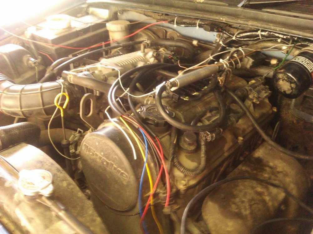

Nu am mai scris demult despre GPL. Am renunțat la instalația veche nesecvențială, trebuia reglată des, nu prea aveam ce-i face să scap de rateurile din carcasa filtrului de aer, plus că nu trăgea ca pe benzină, deși diferența era mică cu reglaj corespunzător. Până la urmă mi-am luat o instalație secvențială BRC SEQUENT FLY SF second-hand cu 500 lei, montajul m-a costat 450 lei, reglajul 50 pentru că s-a făcut în altă parte, la un alt service (Nord Service Craiova - superprofesioniști - recomand!), nu aici unde s-a executat montajul, plus 100 lei filtrele de gaz. Total 1100 lei, instalație neomologată și neomologabilă luată de pe un VW Passat 1,6L benzină. Merge foarte bine mașina, trage ca și pe benzină am reglat-o să treacă pe GPL cât mai rapid posibil și chiar așa funcționează, impecabil, consumul pe gaz încă nu-l știu, dar o să revin cu detalii.
Și niște poze:

Re: GPL pe Jimny. Landi Renzo BRC Lovato Tomasetto consum GPL butelie gaz
Am facut cateva poze instalatiei mele de GPL ,dupa ce am venit de la servisul unde am montato deoarece imi intra la plin 39 gaz iar normal ar fi fost 80% din volumul total de 40L ...Dupa ce sau chinuit sa regleze plutitorul care actioneaza o multivalva am alimentat la plin si aintrat 33L, cam cum este la carte:banana dar lea trebuit vro 5 incercari pana au reusit... Totodata iam rugat sa faca un reglaj si la consum. Legat de cauciucurile de strada si consumul aferent imi mai trebuie o janta s-o fac pereche cu rezerva facand rost de la un coleg de 2 jante cu inprumut pentru o perioada lunga cu posibilitatea de cumparare.
