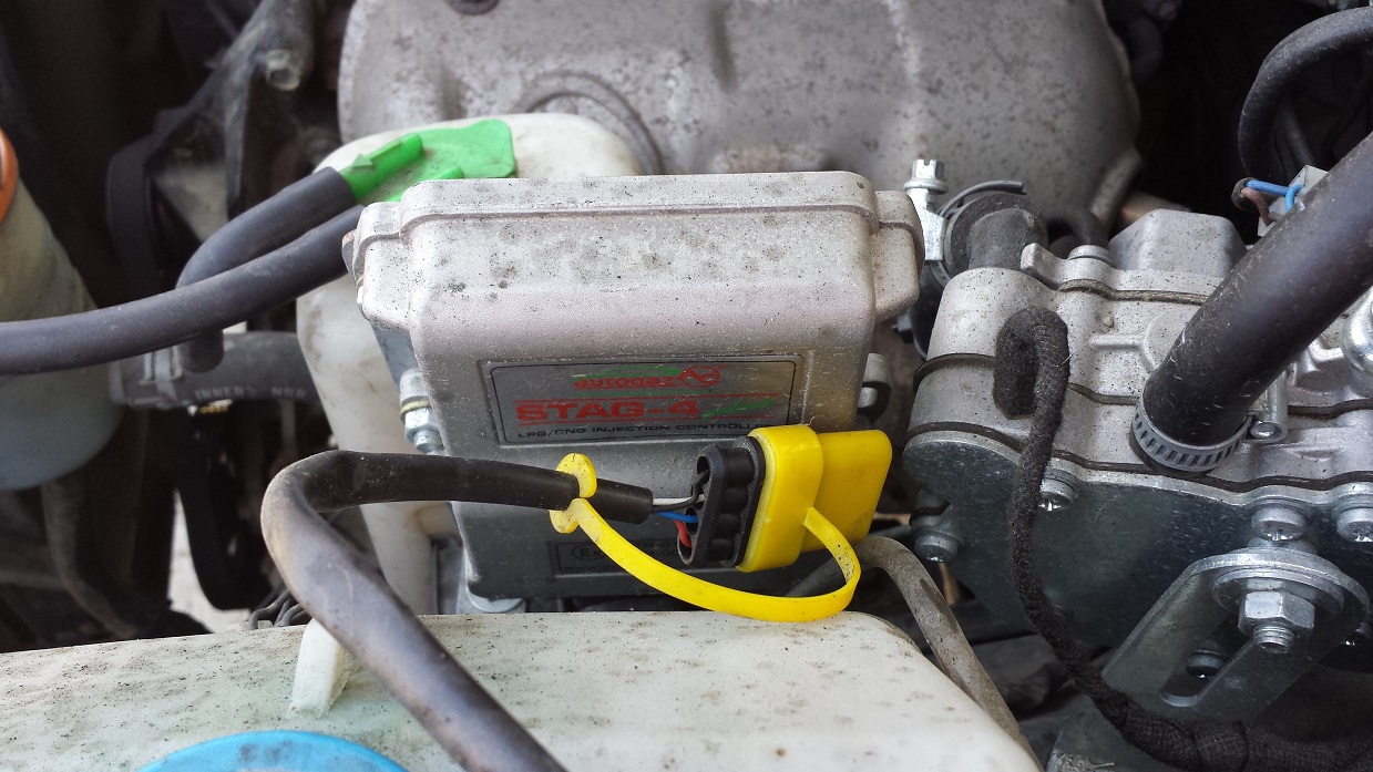

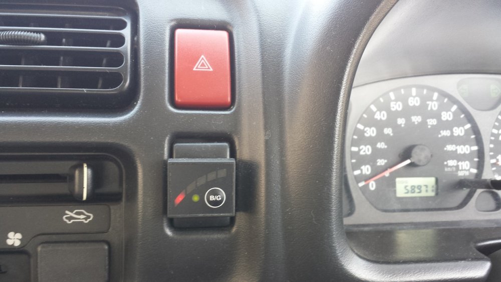

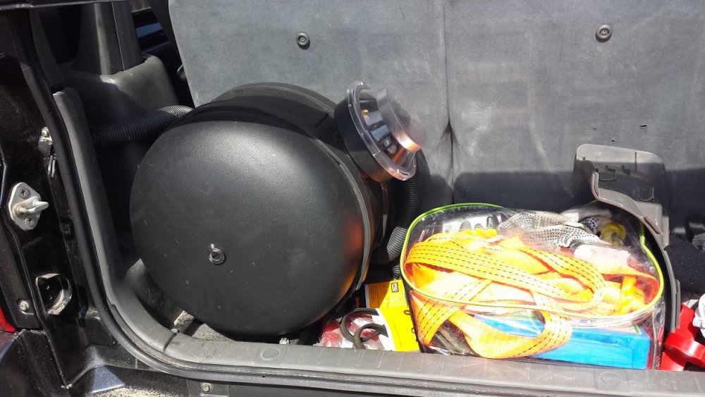

ultimul consum la mers economic am scos 8.4 Lgpl/100Km
am uitat sa precizez ca pentru a pune butelia pe Jimny cu "ceasul" in sus si nu la 45greade cum se pune doar firma BRC are multivalva verticala, asa cum am pus in Jimnyul meu. Daca se pune rezervor toroidal normal cu multivalva in sus nu se va putea umple la capacitatea sau nu vei putea folosi tot gazul din butelie, sunt serviceuri care fac si asa ceva.
o sa revin in topicul DII cu polita care am facut-o desupra buteliei si cum au loc 3 persoane mai mici in spate dupa ce am dat jos panourile laterale din spate si am pus in locul lor ceva mcheta caucicata
Mda... mi-a scapat detaliul asta, poate si pentru ca poza pe care ai pus-o nu e a ta.

Re: GPL pe Jimny. Landi Renzo BRC Lovato Tomasetto consum GPL butelie gaz
Si unde vine butelia aia? In spatele puntii spate (sub portbagaj)?
Uite aici pozele cu montajul făcut de cei de la Romonti pe Jimny, cel cu butelie externă, poziționată în locul tobei finale. E o soluție elegantă nu prezintă riscuri, se poate monta și un scut sub butelie, pentru dormitul exagerat de liniștit :)) Singurele dezavantaje (pentru unii) ar fi: creșterea nivelului de zgomot, după eliminarea tobei finale (sau înlocuirea ei cu un silencer de dimensiuni mai mici, evacuarea în lateral, înainte de puntea spate) și capacitatea relativ redusă a rezervorului de gpl. Avantaj = portbagaj! :))
Așa am vrut și eu să fac la Jimny, cu butelie externă, dar nu am găsit butelie, am sunat la ei și nu aveau pe stoc atunci, astfel, am renunțat la idee, am pus de 55 L și am sacrificat și portbagajul în favoarea autonomiei crescute, mai mare decât cea pe benzină.

Asta cu butelia externa nu prea e o solutie din cauza capacitatii reduse. Daca butelia are 23 de l inseamna ca intra aprox 18l de gaz deci autonomie cam 200 de km, ceea ce e un pic cam putin cel putin pentru mine. O butelie care ocupa cam tot portbagajul, fara a scoate plasticele de pe laterale, stie cineva cam cit are?
