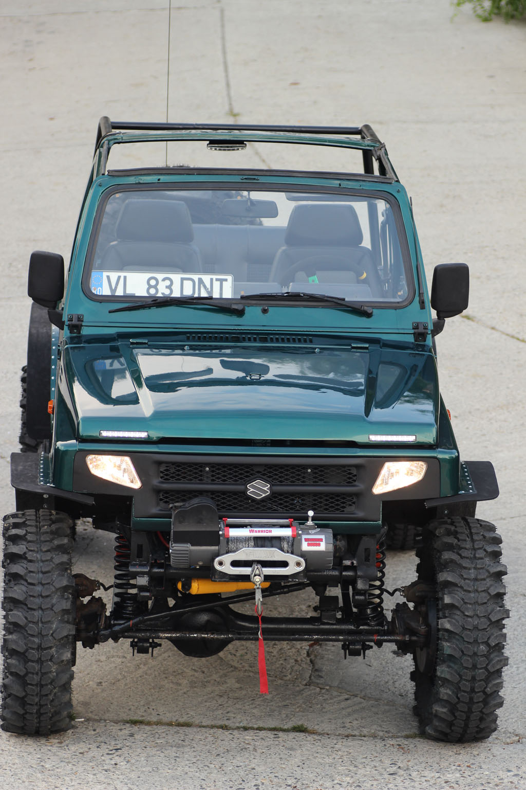

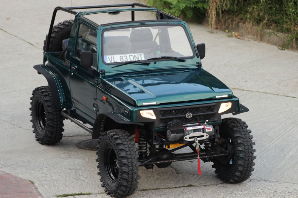

silus Postat Iulie 19, 2013 Autor Partajează Postat Iulie 19, 2013 Re: Modificare suzuki samurai Dupa cateva luni bune de modificari prin service, proiectul se apropie de final, cateva poze urmeza prelata, teava (o avem deja facuta dar asteptam prelata), interior reconditionat si cateva mici ajustari la suspensie si sutem 100% finalizati 2 Link spre comentariu Distribuie pe alte site-uri Alte opțiuni partajare...
koais Postat Iulie 19, 2013 Partajează Postat Iulie 19, 2013 Re: Modificare suzuki samurai Frumos de tot! Bravo! Asa da! Arata bine si arata periculos. Sigur o sa faca treaba in teren! Blocant avem ? Nemo me impune lacessit ! Link spre comentariu Distribuie pe alte site-uri Alte opțiuni partajare...

minitehnicusro Postat Iulie 19, 2013 Partajează Postat Iulie 19, 2013 (editat) Re: Modificare suzuki samurai A iesit senzational. Arata foarte bine, si ARATA A MASINA! Felicitari... -ai mai mutat puntile? -ce cursa ai obtinut la suspensii? -ce etrieri ai folosit la frana spate? Editat Iulie 19, 2013 de minitehnicusro 3x Suzuki Jimny 1x Suzuki Samurai Dacia DoubleCab 4x4 Link spre comentariu Distribuie pe alte site-uri Alte opțiuni partajare...
Marianw8 Postat Iulie 19, 2013 Partajează Postat Iulie 19, 2013 Re: Modificare suzuki samurai Extraordinar , cred ca este cel mai fatos pe care l am vazut , distanta dintre punti , elicoidale , farurile ,cu gust . ...sa l conduci santos . ...magaru' moare de drum lung si prostu' de grija altuia. Link spre comentariu Distribuie pe alte site-uri Alte opțiuni partajare...
adammoga80 Postat Iulie 19, 2013 Partajează Postat Iulie 19, 2013 Re: Modificare suzuki samurai frumoasa masina,ce ai mai avea nevoie ar fi un pitman arm ca sa cobori la loc bara de directie suzuki vitara 1.6 yo5PKM 0763630114 Link spre comentariu Distribuie pe alte site-uri Alte opțiuni partajare...
silus Postat Iulie 19, 2013 Autor Partajează Postat Iulie 19, 2013 Re: Modificare suzuki samurai A iesit senzational. Arata foarte bine, si ARATA A MASINA! Felicitari... -ai mai mutat puntile? -ce cursa ai obtinut la suspensii? -ce etrieri ai folosit la frana spate? -da, puntile sunt mutate ambele cam 20 cm, astfel am obtinut un ampatament de 241cm -nu am o cursa f mare la suspensie, in jur de 55cm ridic o roata cu celelalte pe sol, asta pt ca am folosit niste telescoapele nu f lungi, cele de la kitul 3" lift trailmaster. Cand spuneam ca mai sunt mici ajustari la suspensie la asta ma refeream, sa pun niste telescoape mai lungi, modificam prinderile, atat cat ne permit tendoanele -etrierii si discurile pe spate au venit cu masina cand am luat-o, din cate am inteles ar fi de golf3 Link spre comentariu Distribuie pe alte site-uri Alte opțiuni partajare...

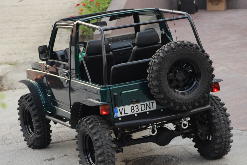

Johnny_r0 Postat Iulie 22, 2013 Partajează Postat Iulie 22, 2013 Re: Modificare suzuki samurai Ai mers pe acelasi rezervor, ca vad ca ai bancheta spate. Samurai 1.6 8V injectie, YJ spring swap spate, RUF fata, reductii 4.16, difflock spartan, troliu 6000, simex. Link spre comentariu Distribuie pe alte site-uri Alte opțiuni partajare...

silus Postat Iulie 22, 2013 Autor Partajează Postat Iulie 22, 2013 Re: Modificare suzuki samurai Johnny_r0 am facut un alt rezervor de vreo 35l di l-am pozat intre caroserie si puntea spate, era un locusor acolo numai bun de rezervor, nu am vrut sa renunt la bancheta spate Felicitari, ai facut o treaba la care multi nici nu isi permit sa se gandeasca... Acum, daca imi permiti, o sa punctez cateva puncte slabe din punctul meu de vedere. 1.Rollcage-ul tau este doar de forma, nu te ajuta la nimic. 2.De ce nu ai folosit tendoane de Jimny de spate si pe fata? Sunt mult mai rezistente, si un pic mai lungi. 3.Masca din fata pare neterminata, e ceva care nu se potriveste la masina, pare bling in contradictie cu aparatorile de noroi de cauciuc, bara si praguri de teava care pun accentul pe simplitate si rezistenta. Aici evident este vorba de gusturi, care nu se discuta. Sper ca nu am deranjat cu postarea mea, sunt pareri strict personale. 1. chestea aia pe spate nici nu e roll cage ci suport pt prelata ce urmeaza facuta, teava aia va tine fix cat tine si caroseria, ai puncat bine aici, oricum cand fac tumbe mai extreme nu o sa am pe nimeni in spate ca sa protejez, rollcagul va venii doar peste locurile din fata si va aparea pe joi. 2. pt tendoane am preferat sa folosesc prinderile de la foile de arc de pe sasiu, in felul asta ma arunca puntea mult prea in fata, am gandit-o pe pe asta la momentul respectiv, plus ca tendoanele de spate erau si mai ieftine ca cele de fata:D 3. in fata par lucrurile neterminate pt ca asa sunt, neterminate, urmeza teava ce va venii pe lateral, va coborii pe langa faruri si se va prinde de sasiu. iar faza cu aparatorile de noroi, am gandit-o si pe asta in fel si chip, nu prea aveam variante de acoperit rotile, asa ca am preferat aparatorile de cauciuc facute cat mai bine. Link spre comentariu Distribuie pe alte site-uri Alte opțiuni partajare...

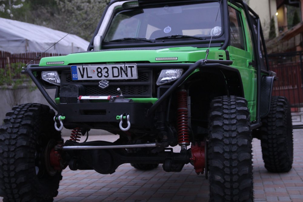

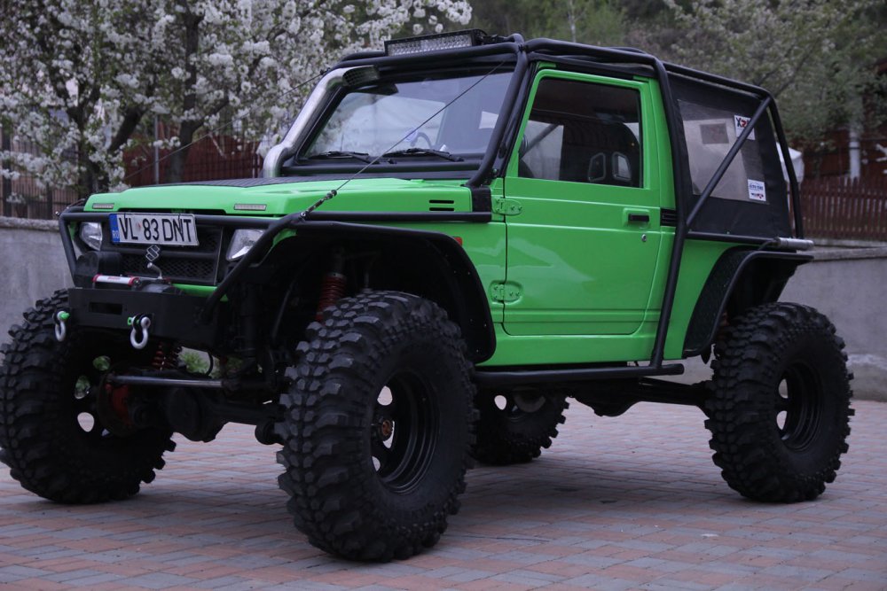

silus Postat Iulie 30, 2013 Autor Partajează Postat Iulie 30, 2013 Re: Modificare suzuki samurai Am pus si prelata si teava, urmeaza interiorul si cateva fineturi prin botul masinii. Acum ma confrunt cu alta dilema si anume directia, imi pare prea brutala, desi am servo simt in volan toate denivelarile si imi joaca volanul in mana de imi rupe degetele. Ce solutie vedeti, eu parca as incerca cu o caseta de directie mai mare de pajero sau de toyota, am senzatia cum ca ar fi de la caseta de directie de vitara, ar fi prea mica pt rotile de 31 sau amortizorul de directie e praf, desi l-am testat inainte sa il remontam Link spre comentariu Distribuie pe alte site-uri Alte opțiuni partajare...
yknot Postat Iulie 30, 2013 Partajează Postat Iulie 30, 2013 Re: Modificare suzuki samurai Acum ma confrunt cu alta dilema si anume directia, imi pare prea brutala, desi am servo simt in volan toate denivelarile si imi joaca volanul in mana de imi rupe degetele. Ce solutie vedeti, eu parca as incerca cu o caseta de directie mai mare de pajero sau de toyota, am senzatia cum ca ar fi de la caseta de directie de vitara, ar fi prea mica pt rotile de 31 sau amortizorul de directie e praf, desi l-am testat inainte sa il remontam High steer cu brat de mercedes este rezolvarea. Si pentru a fi mai eficient, amortizorul de directie trebuie sa-l montezi intre bara de conexiune si punte. 4x4 Link spre comentariu Distribuie pe alte site-uri Alte opțiuni partajare...
silus Postat Iulie 30, 2013 Autor Partajează Postat Iulie 30, 2013 Re: Modificare suzuki samurai Un kit High steer s-ar potrivi la mine avand in vedere ca eu am puntea data f in fata si bara mea de directie e taiata si sudata pe alt unghi pt a putea flexa pe langa ceea de conexiune, un drop pitman arm ar avea cam acelasi efect? Link spre comentariu Distribuie pe alte site-uri Alte opțiuni partajare...
