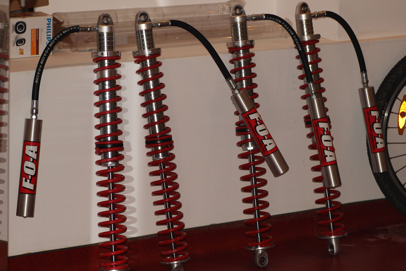

silus Postat Decembrie 17, 2013 Autor Partajează Postat Decembrie 17, 2013 Re: Modificare suzuki samurai Au aparut coilovere'le Foa 12" travel Link spre comentariu Distribuie pe alte site-uri Alte opțiuni partajare...
koais Postat Decembrie 17, 2013 Partajează Postat Decembrie 17, 2013 Re: Modificare suzuki samurai Dumnezeule! :as:1:smb:top Esti pus pe fapte mari! Bravo, toata stima, sa-ti ajute Al' de sus sa iti indeplinesti visul! Cat au costat bijuteriile, de curiozitate. Nemo me impune lacessit ! Link spre comentariu Distribuie pe alte site-uri Alte opțiuni partajare...
peter erno Postat Decembrie 17, 2013 Partajează Postat Decembrie 17, 2013 Re: Modificare suzuki samurai Au aparut coilovere'le Foa 12" travel Asta da arcuri! Pe langa asta daca ai avea un motor de 200 cp si 350 Nm... Altfel motorul 1.9tdi nu are nicidecum 150 kg. Cand va fi gata masina mea te invit la un test drive! http://modificari4x4.blogspot.ro/ relatii la tel 0723013231 peter.erno@yahoo.com Link spre comentariu Distribuie pe alte site-uri Alte opțiuni partajare...
silus Postat Decembrie 17, 2013 Autor Partajează Postat Decembrie 17, 2013 Re: Modificare suzuki samurai Dumnezeule! :as:1:smb:top Esti pus pe fapte mari! Bravo, toata stima, sa-ti ajute Al' de sus sa iti indeplinesti visul! Cat au costat bijuteriile, de curiozitate. momentan strangem cele necesare, cand facem mormanul de fiare suficient de inalt ne apucam de treba. Nu au fost f scumpe, comparativ cu fox sau king au fost chiar ieftine, 1800$ cu tot cu transport si vama ajustata la mica intelegere:)) Asta da arcuri! Pe langa asta daca ai avea un motor de 200 cp si 350 Nm... Altfel motorul 1.9tdi nu are nicidecum 150 kg. Cand va fi gata masina mea te invit la un test drive! sper sincer sa stau ca in puf in masina cu suspensia asta, iar legat de motor, raman la cel pe care il transplantez acum, daca nu o sa fie suficient acesta poate oricand sa primeasca un kit de turbo sau compresor mecanic. Chiar as fi curios sa vad un 1.9tdi pe cantar, daca are sub 150kg era un motor de luat in calcul Link spre comentariu Distribuie pe alte site-uri Alte opțiuni partajare...
