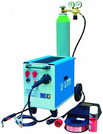

mita31 Postat Martie 20, 2013 Partajează Postat Martie 20, 2013 Re: un nou patrolist ! Y61, LWB, 3.0 TDI Modificarea volantei, in principiu se face foarte usor. Se sudeaza cele doua "mase" in puncte sau continuu, cu sudura electrica sau cu un aparat schutzgas ca cel din imagine: E bine ca punctele de sudura sa fie date diametral opus sau daca e continua sudura e si mai bine, ca sa nu se dezechilibreze volanta. Desi daca stau sa ma gandesc bine, dezechilibrarea de care vorbim este infima si nu se va simti niciodata. Astfel volanta se transforma din volanta cu masa dubla in volanta monomasa. Deci nu trebuie cine stie ce pricepere, decat ca sa n-o dezechilibrezi rau si eventual, daca ai cu ce (scule), s-o si echilibrezi dupa. Foarte mare smecherie aceasta modificare, te scuteste de o caruta de bani. @Dax - Pune niste poze cu masina, daca ai! Numai bine! All-Wheel Drive - it`s all we'll drive! ▀ lllllll ▀ Link spre comentariu Distribuie pe alte site-uri Alte opțiuni partajare...

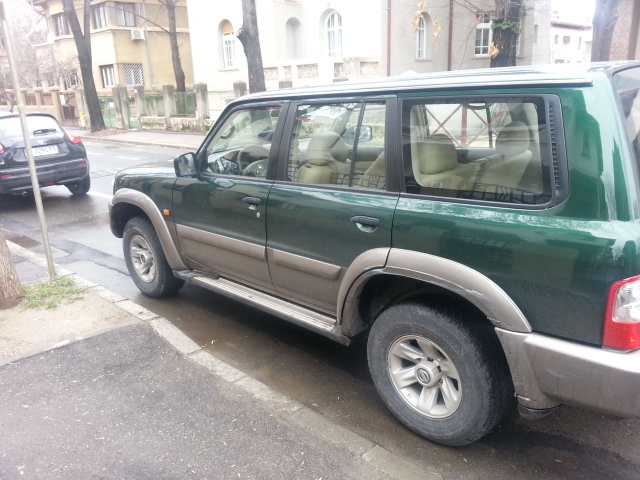

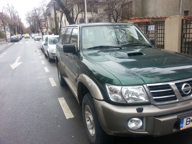

dax23 Postat Martie 22, 2013 Autor Partajează Postat Martie 22, 2013 Re: un nou patrolist ! Y61, LWB, 3.0 TDI cautand prin "minunatul" meu calculator am gasit si cateva poze, va rog nu va speriati de interior, este in curs de "amenajare"! 1 Link spre comentariu Distribuie pe alte site-uri Alte opțiuni partajare...
nelu15 Postat Martie 22, 2013 Partajează Postat Martie 22, 2013 Re: un nou patrolist ! Y61, LWB, 3.0 TDI SALUT ,s-o stapanesti sanatos si sa te bucuri de ea ,alegerea e foarte buna eu am o sora de a ei din 2001 si sunt foarte multumit de ia nu m-a lasat nici o data la greu si am forjat-o destul Link spre comentariu Distribuie pe alte site-uri Alte opțiuni partajare...
dax23 Postat Martie 22, 2013 Autor Partajează Postat Martie 22, 2013 Re: un nou patrolist ! Y61, LWB, 3.0 TDI Multam mult Nelu! Sa ne ajute Dumnezeu pe toti sa facem milioane de kilometrii cu tanculetele noastre! Eu sincer mi-am luat aceasta masina in primul rand pentru siguranta familiei mele, a sotiei, a copilului, a cainelui si a mea in ultimul rand! Am avut zeci de nopti in care ma tot gandeam ce masina e mai sigura pt siguranta familiei mele si aia a fost e una singura...Patrolul! Si asta o zice omul care a avut un eveniment cu un Volvo XC90, si a fost foarte dezamagit! Link spre comentariu Distribuie pe alte site-uri Alte opțiuni partajare...
