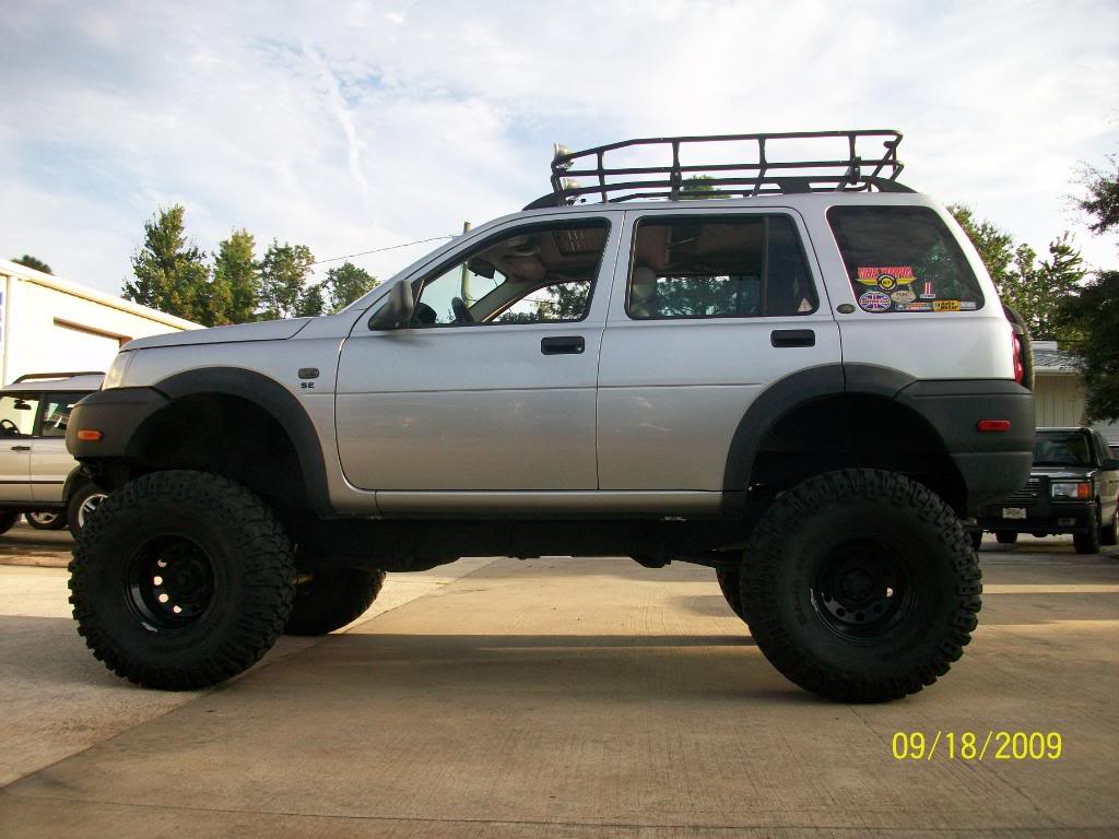

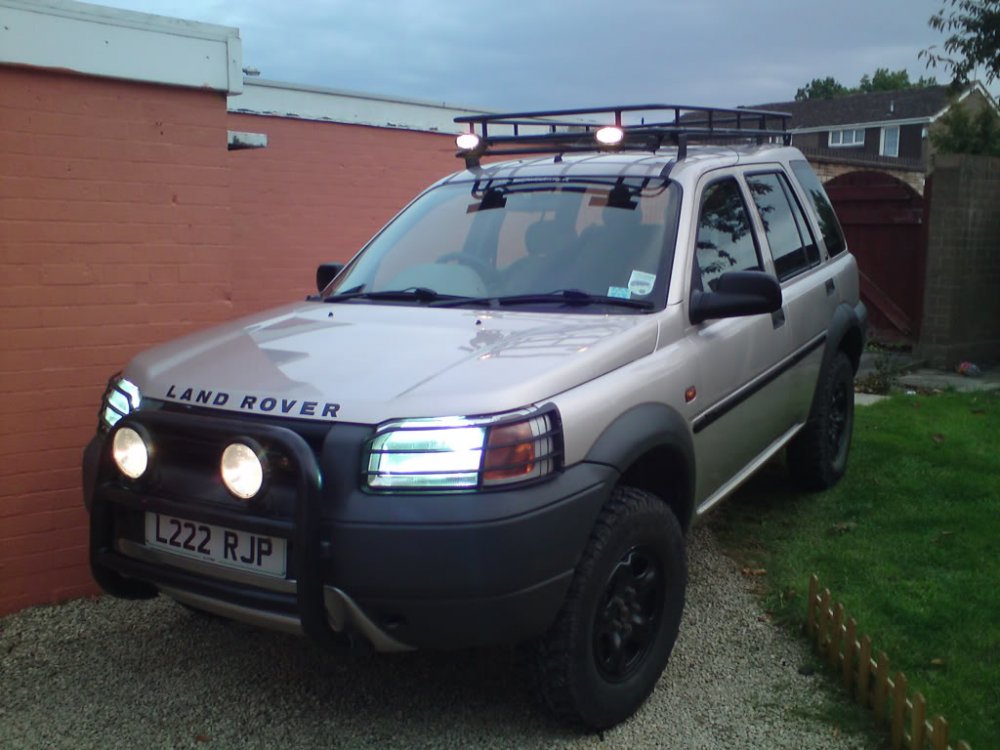

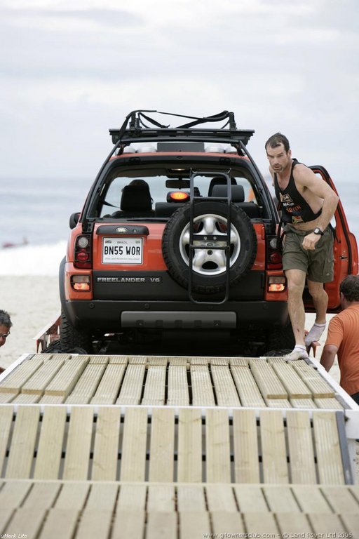

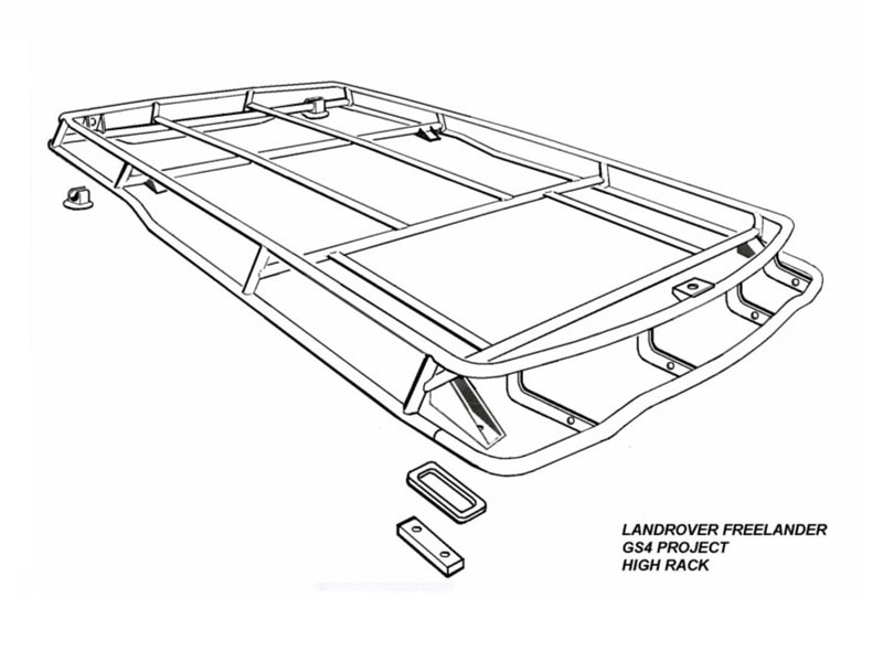

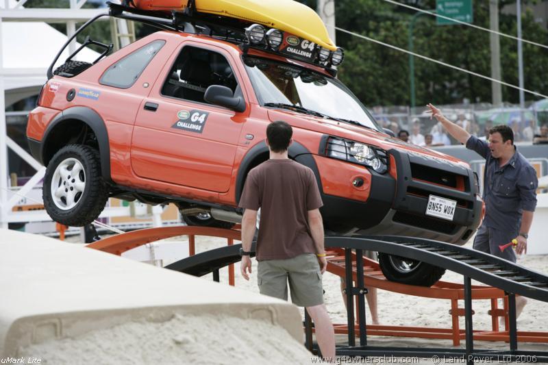

DKW Postat Martie 19, 2013 Partajează Postat Martie 19, 2013 (editat) Re: Freelander roof rack Uite modelul folosit pe Freelanderele care au mers la G4, asa ca idee. Prinderile pe caroserie se pot face in functie de pozitie. Si alte modele, care ar putea fi modificate in functie de modelul caroseriei. Editat Martie 19, 2013 de DKW Reading the Owners Manual doesn't hurt. NU RASPUND PE PM LA PROBLEME TEHNICE SAU DE INTERES GENERAL Td4 ESX CommandShift MY02 3Dr (M.O.D.) KV6 CommandShift MY01 3Dr (Măgaru') SD4 S CommandShift MY11 5Dr (Sarah) KV6 XEI CommandShift MY01 5Dr (Phoenix) Link spre comentariu Distribuie pe alte site-uri Alte opțiuni partajare...

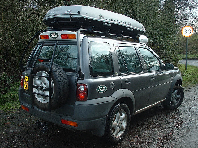

SilenceDJ Postat Martie 19, 2013 Partajează Postat Martie 19, 2013 Re: Freelander roof rack Salut , pana la cort nu m-am gandit , oricum si eu vroiam sa-l fac din teava trasa , sa porneasca din spatele masinii din suport si pana deasupra parbrizului , model ARB. scarita o poti face in locul roatei de rezerva , aceasta din urma ai putea-o reloca pe roof-rack. Never stop exploring Link spre comentariu Distribuie pe alte site-uri Alte opțiuni partajare...
SilenceDJ Postat Martie 19, 2013 Partajează Postat Martie 19, 2013 Re: Freelander roof rack Cristi , de mentionat ca respectivul roof-rack G4 este pentru modelul cu 4 usi. Never stop exploring Link spre comentariu Distribuie pe alte site-uri Alte opțiuni partajare...

DKW Postat Martie 19, 2013 Partajează Postat Martie 19, 2013 Re: Freelander roof rack Cristi , de mentionat ca respectivul roof-rack G4 este pentru modelul cu 4 usi. Pai ce e greu sa-l folosesti doar ca model de baza? Unul tip G4 vreau si eu sa-mi confectionez candva, un meserias cu viziune va sti sa-l adapteze.:grin: Reading the Owners Manual doesn't hurt. NU RASPUND PE PM LA PROBLEME TEHNICE SAU DE INTERES GENERAL Td4 ESX CommandShift MY02 3Dr (M.O.D.) KV6 CommandShift MY01 3Dr (Măgaru') SD4 S CommandShift MY11 5Dr (Sarah) KV6 XEI CommandShift MY01 5Dr (Phoenix) Link spre comentariu Distribuie pe alte site-uri Alte opțiuni partajare...
SilenceDJ Postat Martie 19, 2013 Partajează Postat Martie 19, 2013 Re: Freelander roof rack Nu e greu de adaptat , doar ca pentru modelul in 2 usi trebuie avut in vedere barele care coboara spre gaurile de suport si denivelarea aia care se gaseste la modelul in 4 usi nu-si mai are rostul , dimensiuni ai? :grin: Never stop exploring Link spre comentariu Distribuie pe alte site-uri Alte opțiuni partajare...
DKW Postat Martie 19, 2013 Partajează Postat Martie 19, 2013 Re: Freelander roof rack Nu e greu de adaptat , doar ca pentru modelul in 2 usi trebuie avut in vedere barele care coboara spre gaurile de suport si denivelarea aia care se gaseste la modelul in 4 usi nu-si mai are rostul , dimensiuni ai? :grin: Daca tu crezi ca aia de la Difflock pun si dimensiunile pe site...:ha: Reading the Owners Manual doesn't hurt. NU RASPUND PE PM LA PROBLEME TEHNICE SAU DE INTERES GENERAL Td4 ESX CommandShift MY02 3Dr (M.O.D.) KV6 CommandShift MY01 3Dr (Măgaru') SD4 S CommandShift MY11 5Dr (Sarah) KV6 XEI CommandShift MY01 5Dr (Phoenix) Link spre comentariu Distribuie pe alte site-uri Alte opțiuni partajare...

DKW Postat Martie 19, 2013 Partajează Postat Martie 19, 2013 Re: Freelander roof rack good point da vad in pozele puse de dkw ca merge scarita si pe roata.... tine supotul ala atat? sau mai sigur l-or fi intarit ...o adaptare la cel g4 aveam eu in minte doar ca nu o stiu cum sa procedez sa il fac monobloc sau din 2 bucati ... in sensul ca as putea face ca in poza si sa il atasez pur si simplu la niste bari ce se prind in suporti sau sa il construiesc de la respectivele bari:al Cel de G4 e cel mai usor de modificat/adaptat, mai ales ca e din fier chior. :grin: Reading the Owners Manual doesn't hurt. NU RASPUND PE PM LA PROBLEME TEHNICE SAU DE INTERES GENERAL Td4 ESX CommandShift MY02 3Dr (M.O.D.) KV6 CommandShift MY01 3Dr (Măgaru') SD4 S CommandShift MY11 5Dr (Sarah) KV6 XEI CommandShift MY01 5Dr (Phoenix) Link spre comentariu Distribuie pe alte site-uri Alte opțiuni partajare...
Mate Andrei Vlad M.D. Postat Martie 19, 2013 Autor Partajează Postat Martie 19, 2013 Re: Freelander roof rack asa ziceam eu dar cred ca o sa il fac direct pe barile de suport.. ca altfel cresc destul de mult greutatea asamblului.... Land Rover freelander td4 2001 :n1 " I've rather push my Landy ,than drive your cruiser ":old Link spre comentariu Distribuie pe alte site-uri Alte opțiuni partajare...

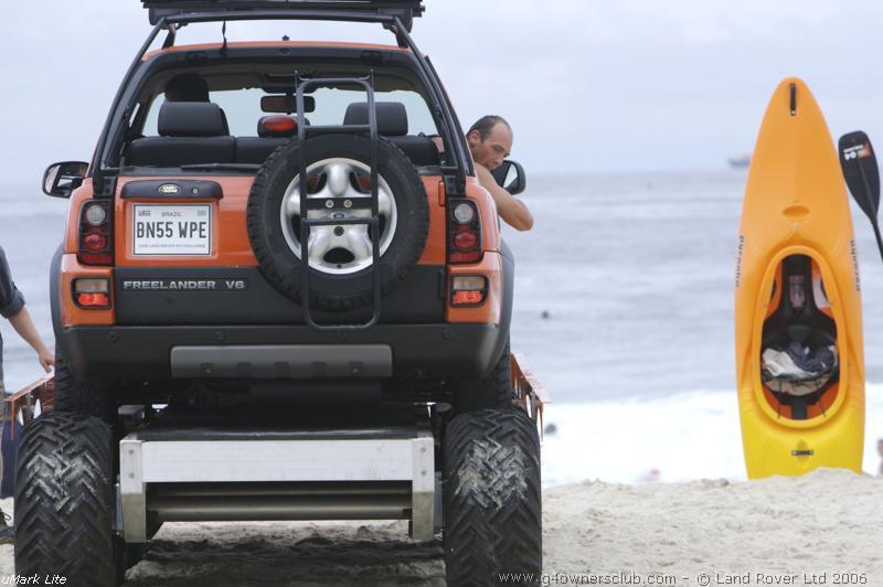

teddybear Postat Martie 19, 2013 Partajează Postat Martie 19, 2013 Re: Freelander roof rack Cristi , de mentionat ca respectivul roof-rack G4 este pentru modelul cu 4 usi. daca te uiti mai atent in poza asta: http://forum.club4x4.ro/attachment.php?attachmentid=172309&d=1322163003, ai sa vezi ca e montat pe modelul scurt :wink: It's not a "Jeep thing" it's the real thing ....LAND ROVER ! Land Rover Owners Club Romania Link spre comentariu Distribuie pe alte site-uri Alte opțiuni partajare...

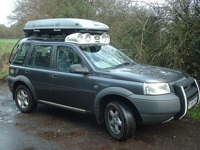

SilenceDJ Postat Martie 19, 2013 Partajează Postat Martie 19, 2013 Re: Freelander roof rack Am vazut si eu modelul ala cu inox , de avea si o parte superioara era perfect. In modelul pus de adi , nu e intregul roof-rack prezentat de cristi , ci doar niste thule care e prins de barile originale , in fata are ceva dar nu se vede clar. barile alea originale sunt cam 250 de iepuroi , candva ma interesasem si eu , cu 100 de euro iti faci totul de la cap la coada cu tot cu vopsit asa ca uita-le. Never stop exploring Link spre comentariu Distribuie pe alte site-uri Alte opțiuni partajare...
DKW Postat Martie 19, 2013 Partajează Postat Martie 19, 2013 (editat) Re: Freelander roof rack am vazut ca e model scurt dar caiacul ala nu are mai mult de 20 kg ...oricum si in carte zice ca incarcatura maxima e 75 kg Pentru G4 barile de portbagaj au fost concepute sa reziste la o sarcina mai mare, pana la 120 kg, dar "e " scumpe, si s-au gasit doar la Americi.:ang3 Si un model universal care s-a folosit standard si la G4 prins pe barile standard. (Nu bagati in seama ghetutele Freelanderului :ha:) Editat Martie 19, 2013 de DKW Reading the Owners Manual doesn't hurt. NU RASPUND PE PM LA PROBLEME TEHNICE SAU DE INTERES GENERAL Td4 ESX CommandShift MY02 3Dr (M.O.D.) KV6 CommandShift MY01 3Dr (Măgaru') SD4 S CommandShift MY11 5Dr (Sarah) KV6 XEI CommandShift MY01 5Dr (Phoenix) Link spre comentariu Distribuie pe alte site-uri Alte opțiuni partajare...
