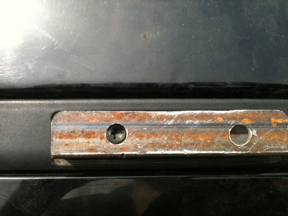

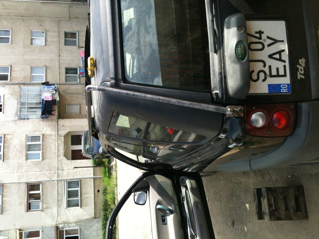

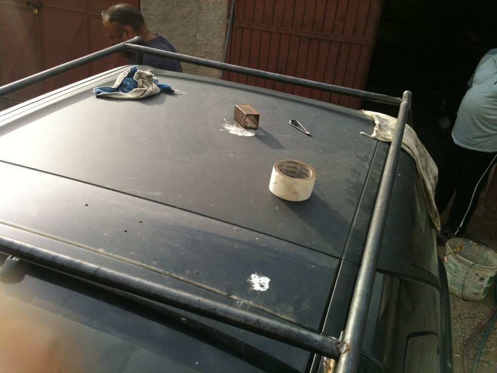

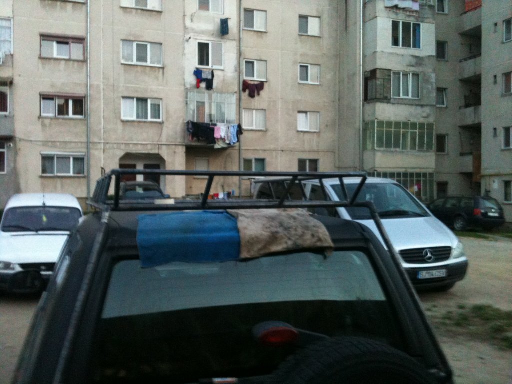

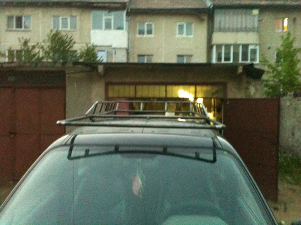

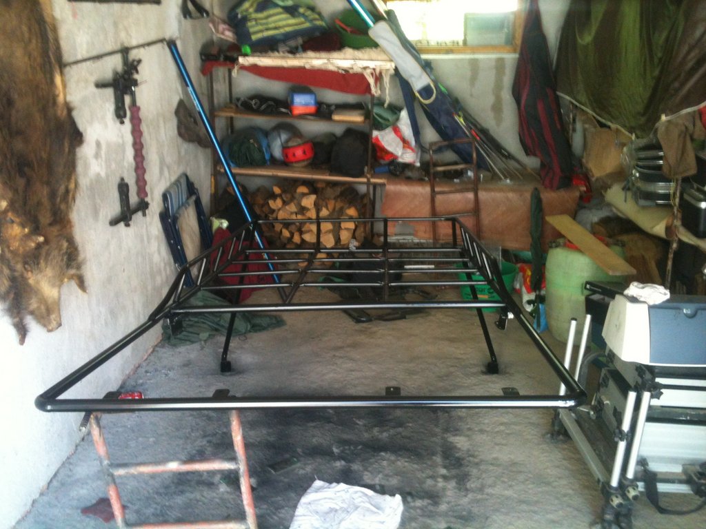

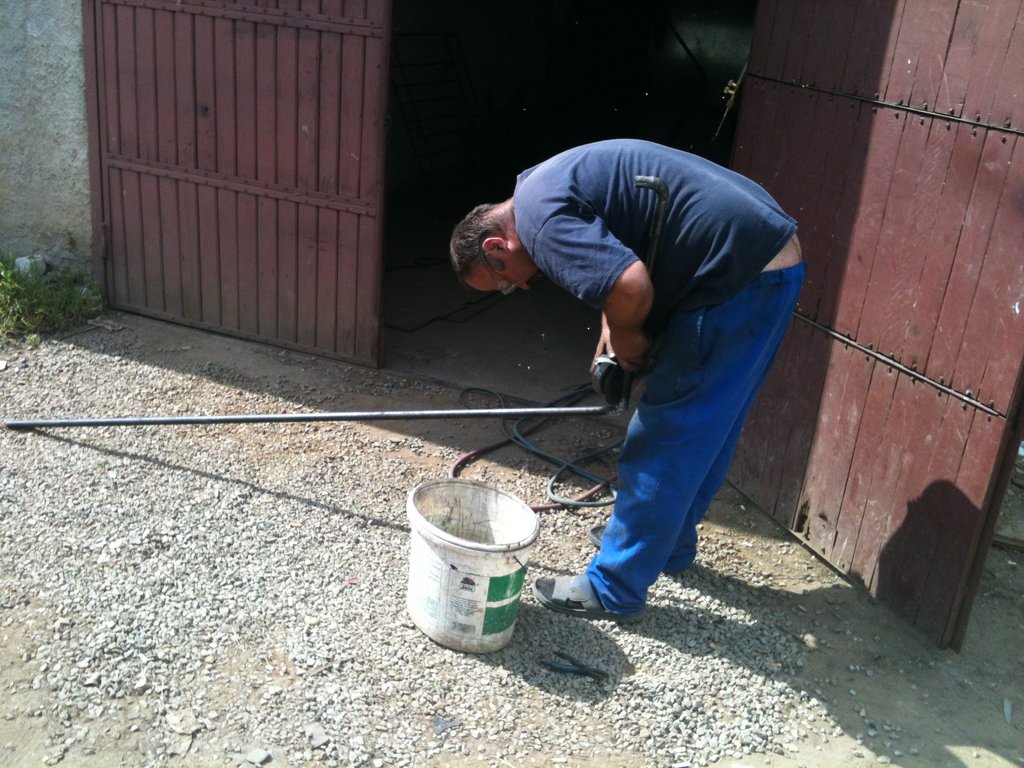

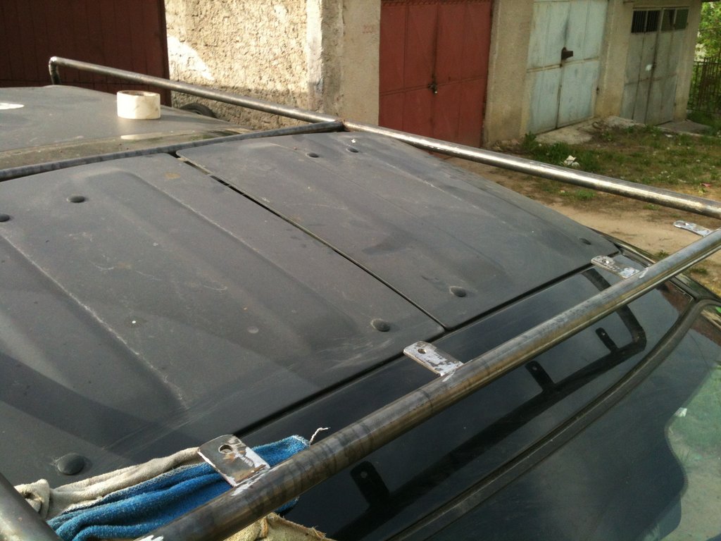

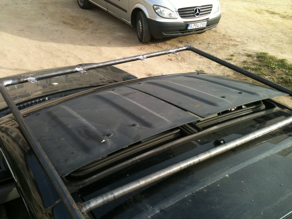

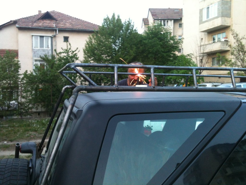

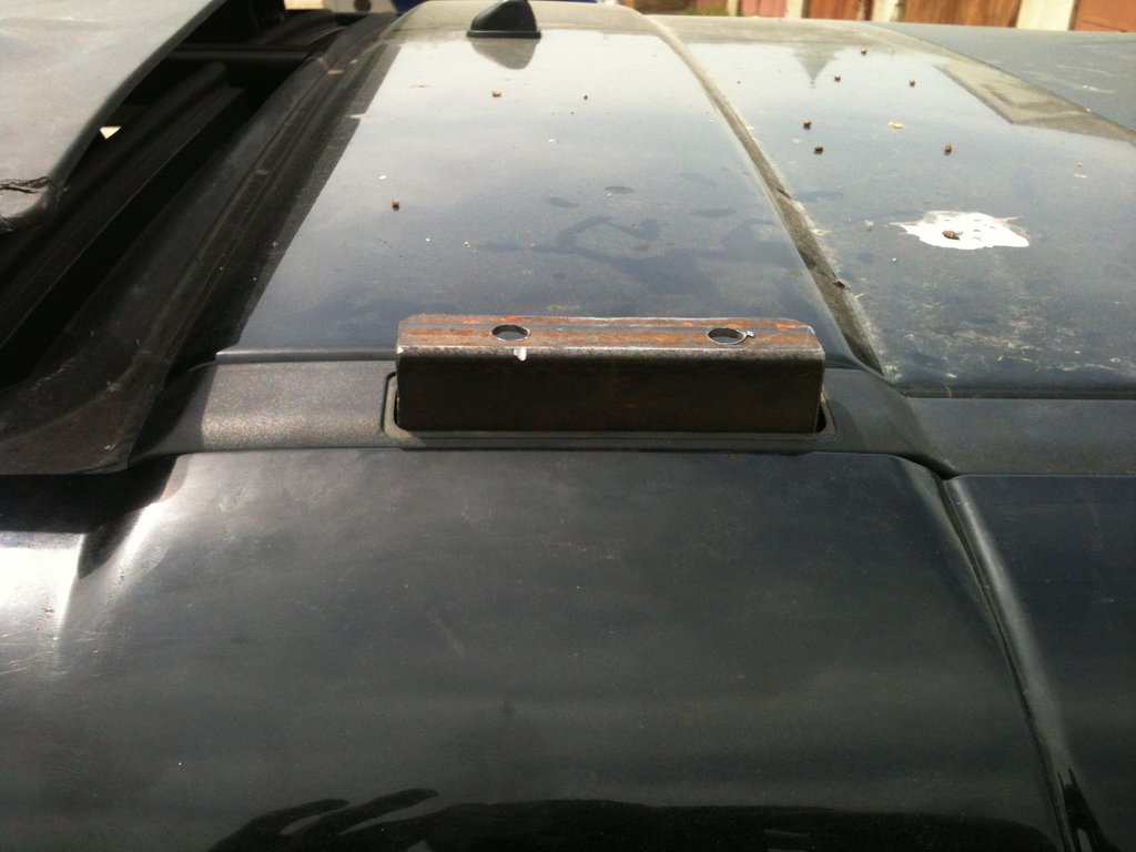

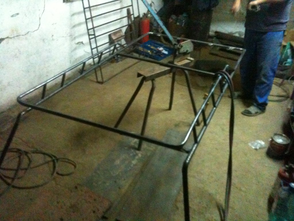

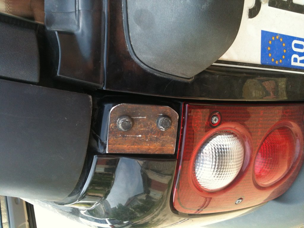

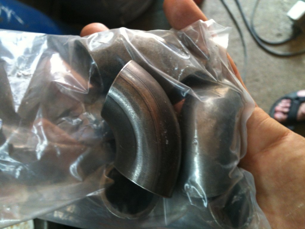

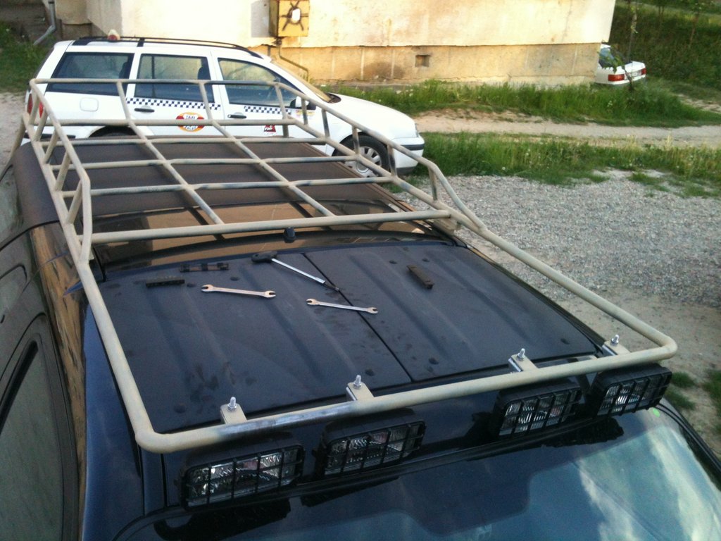

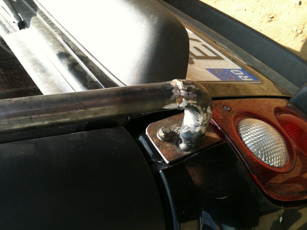

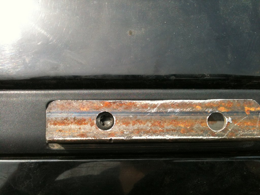

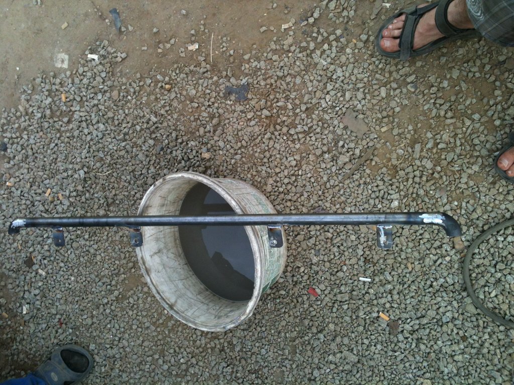

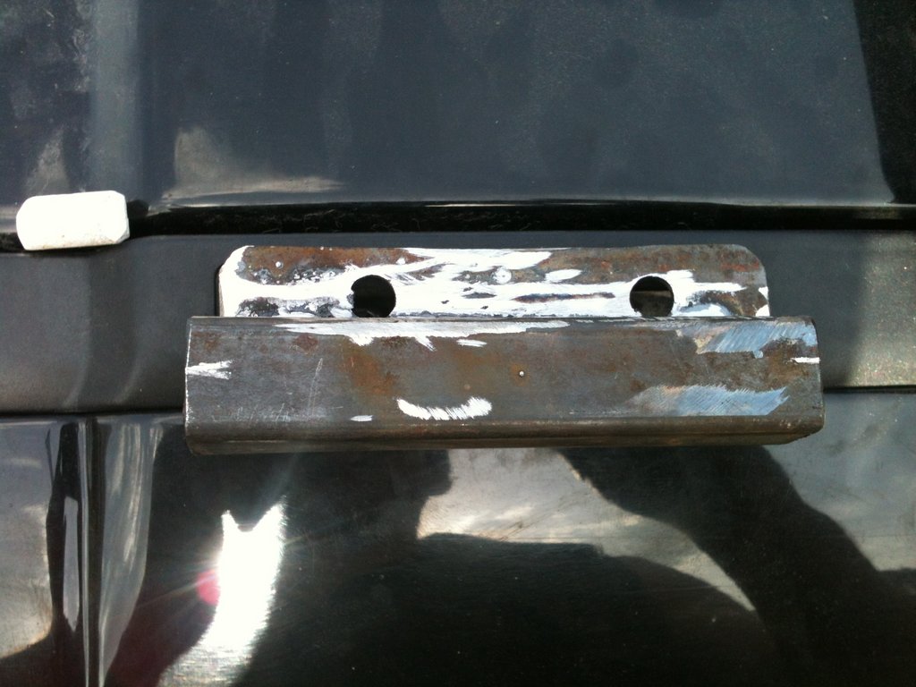

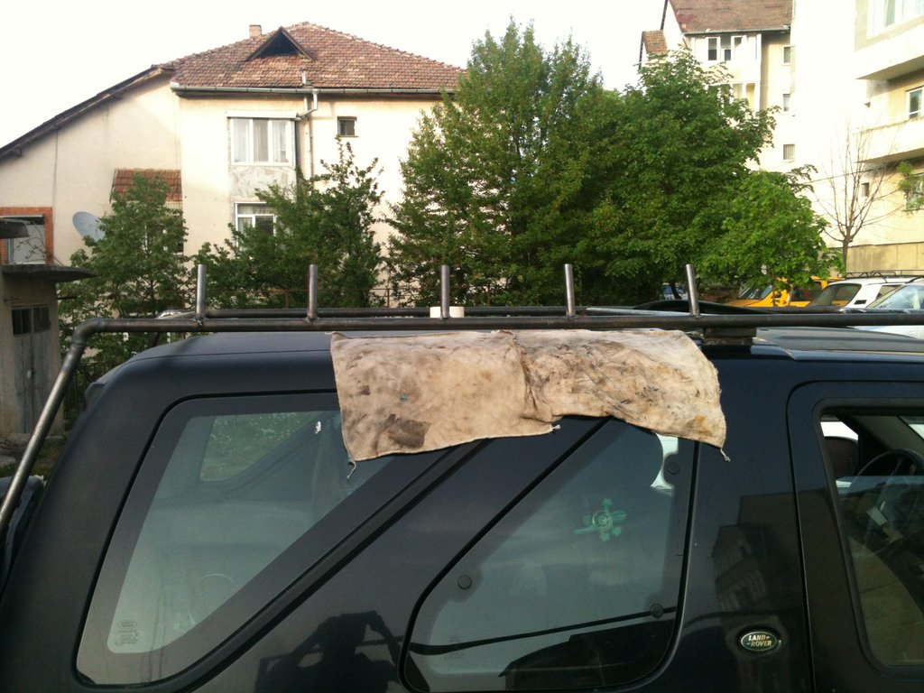

Dupa cum ziceam luna mai a venit si ieri fiind 1 mai muncitoresc:banana unul mai muncitor ca mine nu a fost si deci roof rackul este aproape gata ! Arata beton parerea mea! Atasez acum cateva poze din desfasurarea actiunii dar inainte de toate mentionam materialele :teava rotunda 2 marimi : 22 mm si 18 mm, una bucata sudor fara de care eram mort,coturi sudabile 3/4 ,ceva plataband mai gros,mai trebuie sa iau acum plasa sudata de 6 si Eine FREELANDER 1 pe care il tin aproape! pret materiale pana acum 65 lei dar cu plasa si vopsit nu cred ca v-a trece de 130 roni ! manopera azi aflu dar sudorul e unul din acei oameni care nu ia pielea de pe tine asa ca nu cred ca o fi mai mult de 100 roni !
In plus v-a mai primi in viitorul cel mai apropiat 4 bucati HELLA 450 comet! si una bucata lumina de lucru pentru spate!
Mna si acum cateva poze cu el in stare bruta! Pozele sunt in oridinea cronologica! :x:grin: Sper sa merite asteptarea voastra ca a mea sigur a meritat:2dr
IMG_0851.thumb.jpg.5269db63ce4a6c8f5292500ad6874ba3.jpgIMG_0852.thumb.jpg.117683c9ce658b8f2a63cae7bbac022d.jpgIMG_0854.thumb.jpg.cc862b0d4b5b8325e7de1a36e4950b72.jpgIMG_0855.thumb.jpg.2db97f8f7a02bab55e3ebe17ecccf94d.jpgIMG_0856.thumb.jpg.d2c4c0e42cf9588764f081ed07fa8d86.jpgIMG_0857.thumb.jpg.70143d7ef07010792c75d228df126dde.jpgIMG_0858.thumb.jpg.50489943432406d07da15796911b9f9d.jpgIMG_0859.thumb.jpg.12f9696c2947b32d720e5c1f2a56f681.jpgIMG_0861.thumb.jpg.b3e867a7f26eeba2e8a6d13e2faa686e.jpgIMG_0862.thumb.jpg.c121d932e04fb1d40641310584aa0355.jpgIMG_0864.thumb.jpg.f92de380a7f0d4791df7c17b2b34b910.jpgIMG_0865.thumb.jpg.46babd41720b9cefa36c231560afd805.jpgIMG_0866.thumb.jpg.2798b7a832a977f31a81cada1de5113b.jpgIMG_0867.thumb.jpg.86d9703ec2258038b2f0aa8ebe6a258f.jpgIMG_0869.thumb.jpg.c28e31389bb30dd3c6a0d7fcdc0fc472.jpgIMG_0871.thumb.jpg.526e79aec633056630e3233c265beab9.jpgIMG_0872.thumb.jpg.e3bb905671966b7ae2cdcfc45970d545.jpgIMG_0874.thumb.jpg.327b0584d55cd98ac658536dab770731.jpgIMG_0876.thumb.jpg.8e5fa521291ad6dd3affc4b35c1fce4f.jpg

deci manopera 150 roni in care intra si vopsitul! si am ajuns la concluzia fireste pur din vina celor ce comercializeaza plasa sudata ca voi confectiona eu una pe dimensiune ca doar nu is nebun sa iau jumate adica 2 /4 metri si sa o tin in garaj! deci plasa va fi din fier beton de 5mm sudat astfel incat sa am patratel de 10/10 cm ! apoi dupa ce vopsesc o sa il si cantaresc deocamdata nu are mai mult de 15 kg! asa la mana:grin::banana

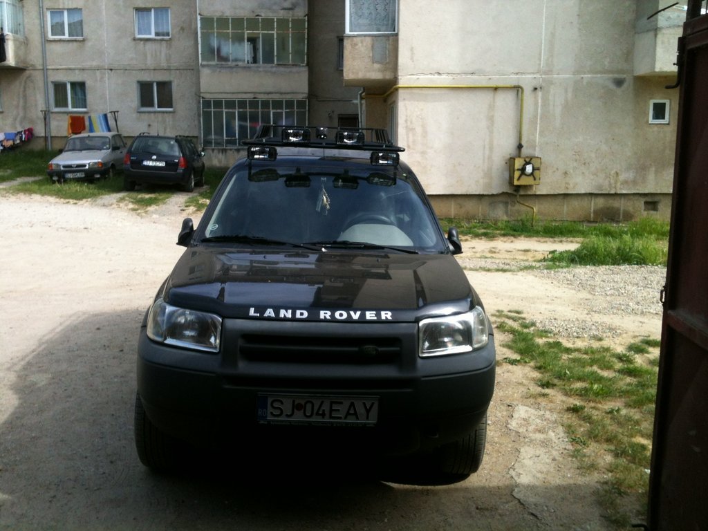

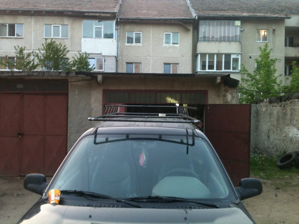

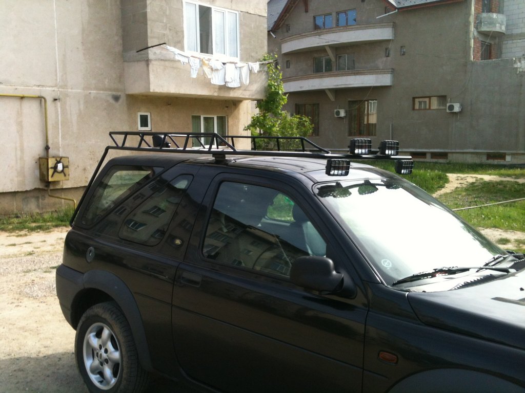

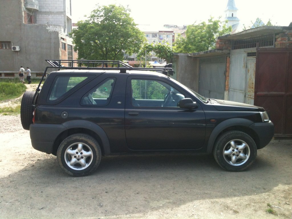

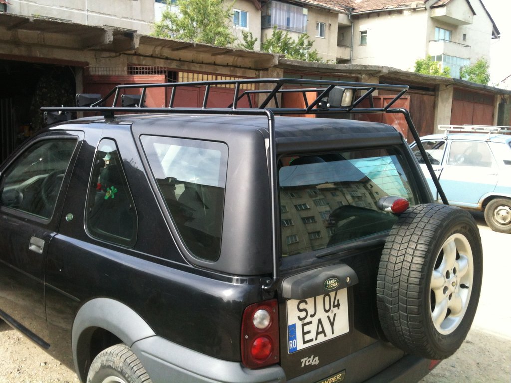

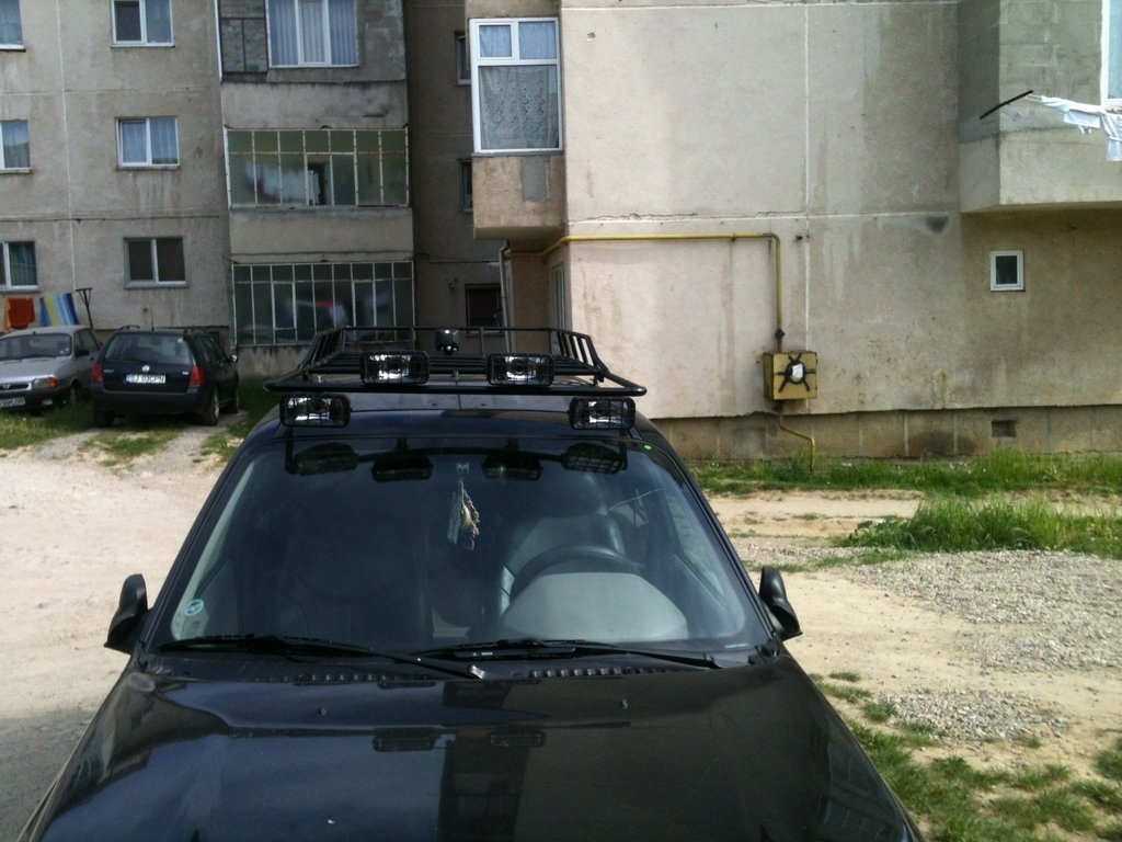

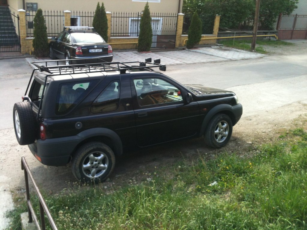

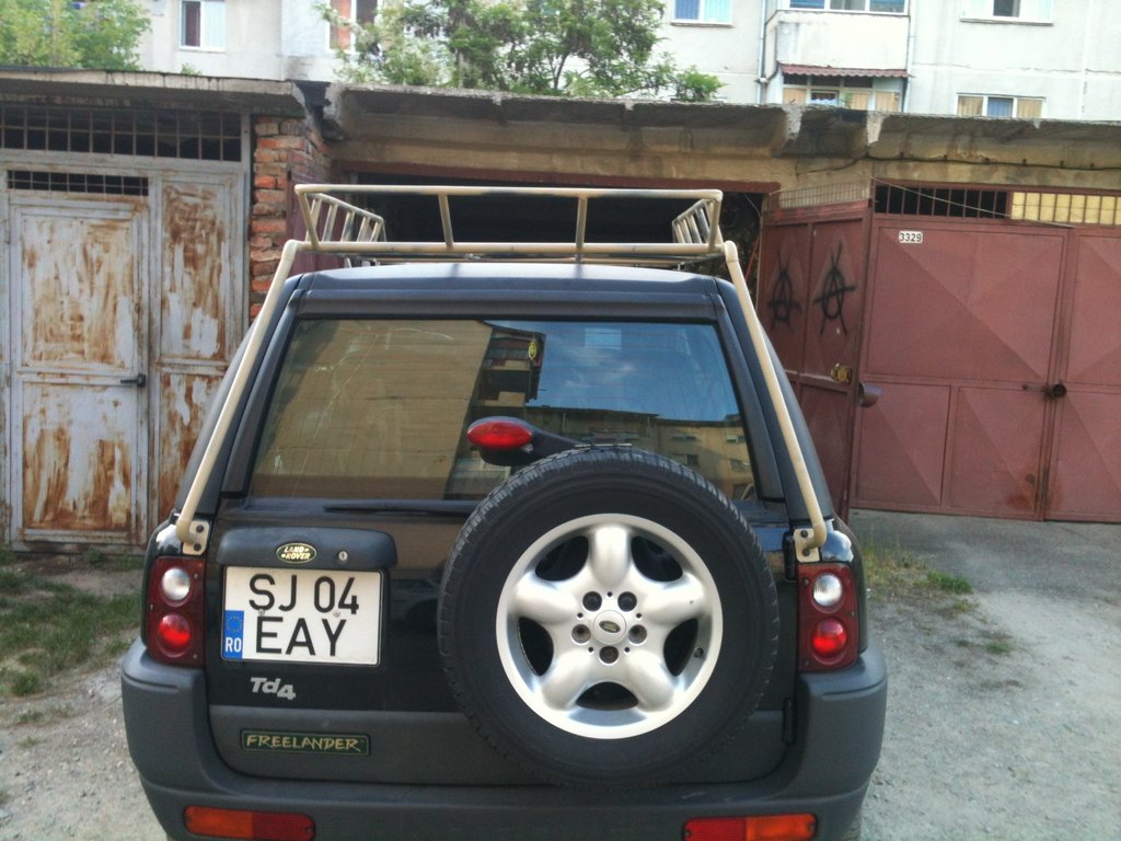

Deci cum vacanta se apropie de sfarsit (imi place mie sa ii zic asa:grin: ) proiectul roof rack se termina in proportie de 90% ...Au aparut mici modificari de la ultima vizita datorita greutatii plasa nu am mai confectionat-o din fier beton si am ales teava, iar proiectoarele hella ce le gasisem pe ebay se pare ca nu erau disponibile pt romanica noastra din motive "negre" sau lesne de inteles...Deci rezumat total costuri 300 roni roof rack (vopsit manopera si materiale)...
300 roni proiectoare 4 de drum si unul de lucru!
De mentionat ca astept ceva vopsea smechera(antifonant,rezistent la abraziune,termic,chimic etc etc.. made in Michelin factory) pe care nea' ajutorul meu a zis ca imi va aduce care v-a fi aplicata inainte de iarna!
Proiectoarele acum sunt montate strict de design pt ca nu mai am timp de ele acum caci plec din zalau!
ATENTIE SUNT IN CLUJ ASA CA DACA EXISTA UN MEMBRU DIN CLUJ CE VEDE ACEST MESAJ SI ESTE BINEVOIETOR SA MA AJUTE SI A MAI FACUT MONTARE DE ASTFEL DE LUMINI (preferabil electrician) IL ROG SA MA AJUTE(la ce talent e pe capul meu cu electricitatea :fr2)!!! plata in bani sau in lichid de asta de Zalau! Vizitatorii sunt poftiti sa vada roof rackul cu PM!
:2dr:2dr:2dr

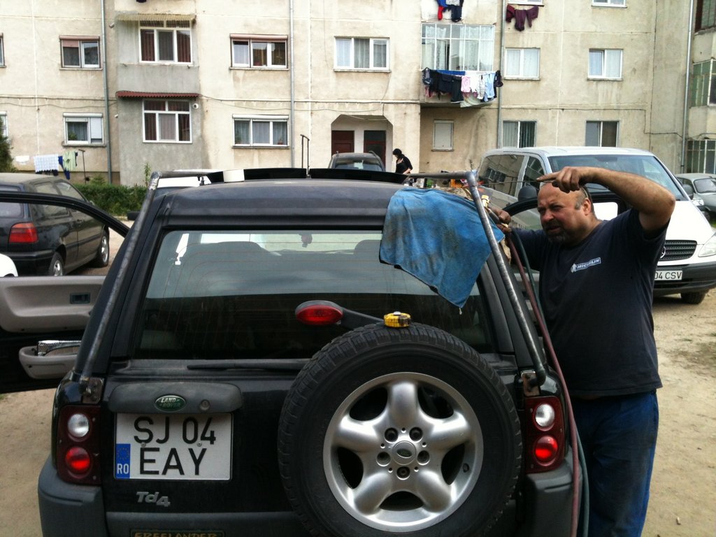

Mai adaug ceva poze din pregatirea de vopsit si vopsitul semiprofesionist! Daca aveam vopseaua acum il faceam mama lui de roof rack dar pt rugina e bine si asa !!Sper sa va placa si voua la fel de mult ca si mie !!:cl
IMG_0881.thumb.jpg.02ebb40dae8dd38752f8609a054d1ee8.jpgIMG_0882.thumb.jpg.b0ede9dc7e4f8633c94aff5f70e88630.jpgIMG_0883.thumb.jpg.f2aaa43f5b9be941c9445656fa9f8dc4.jpgIMG_0884.thumb.jpg.68701533c7e3ff192e94e27a1a620700.jpgIMG_0886.thumb.jpg.d2971f20f7fe38b12a8ba9a1caddd5ae.jpgIMG_0887.thumb.jpg.6749abcb8e2ec46dd59ea5a9891b987f.jpgIMG_0888.thumb.jpg.3679950985dcc145fc269c372676736c.jpgIMG_0889.thumb.jpg.cc15f99708f08d21dc4a1a8415de186a.jpgIMG_0890.thumb.jpg.306852e0eb330e396a02d04a60499d72.jpgIMG_0891.thumb.jpg.6add4cc91cfe257b2c82a03d5bf63647.jpgIMG_0892.thumb.jpg.7ac20f1d41a6b040d0ed103d011109f2.jpg

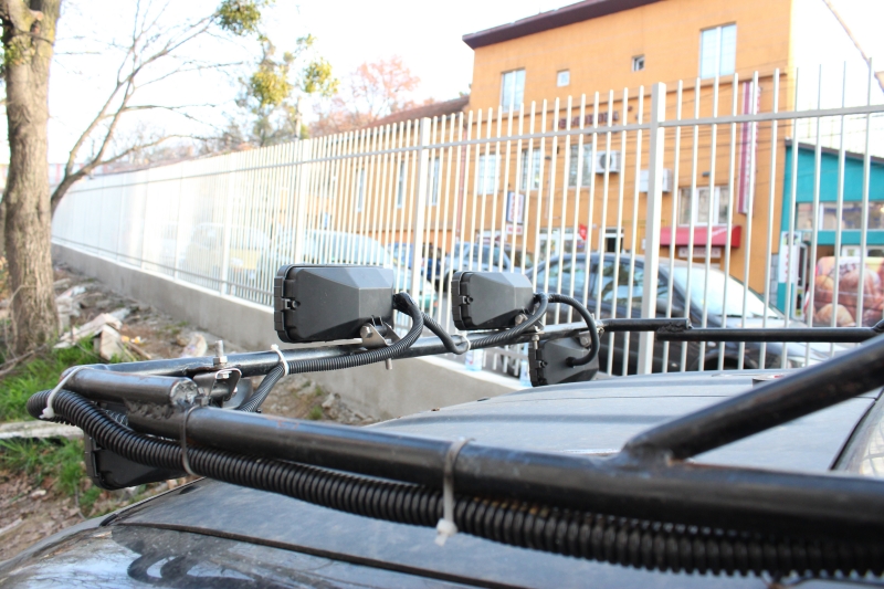

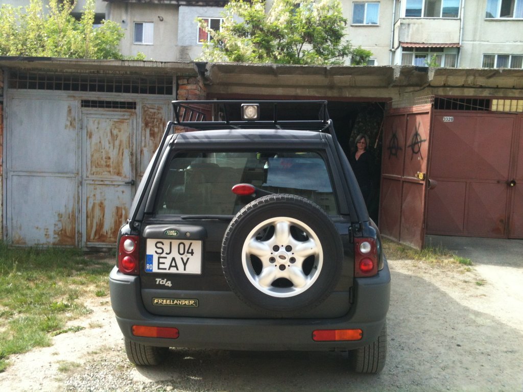

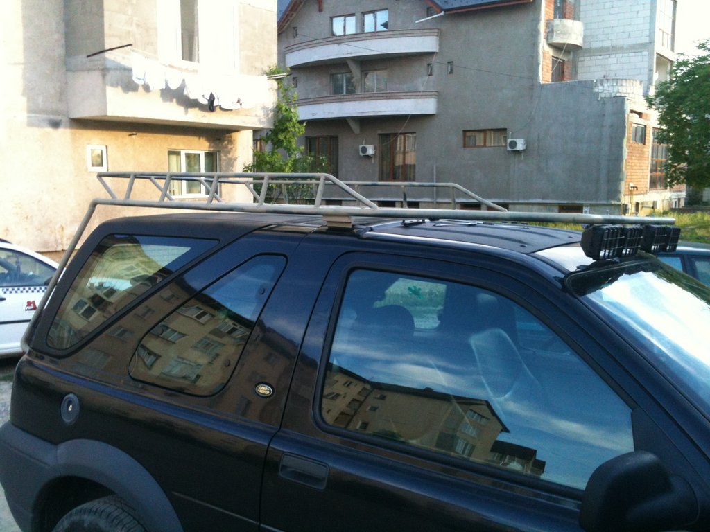

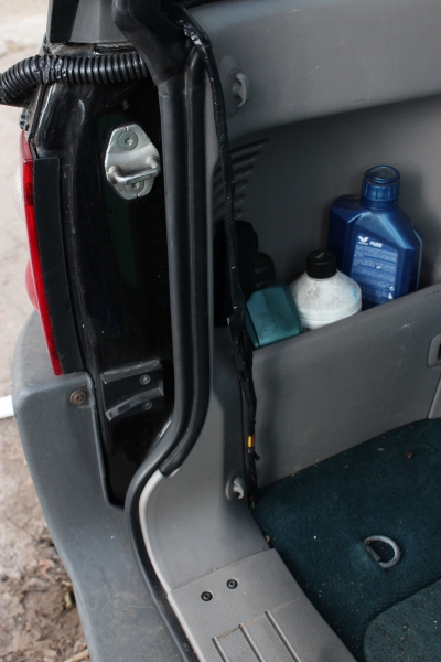

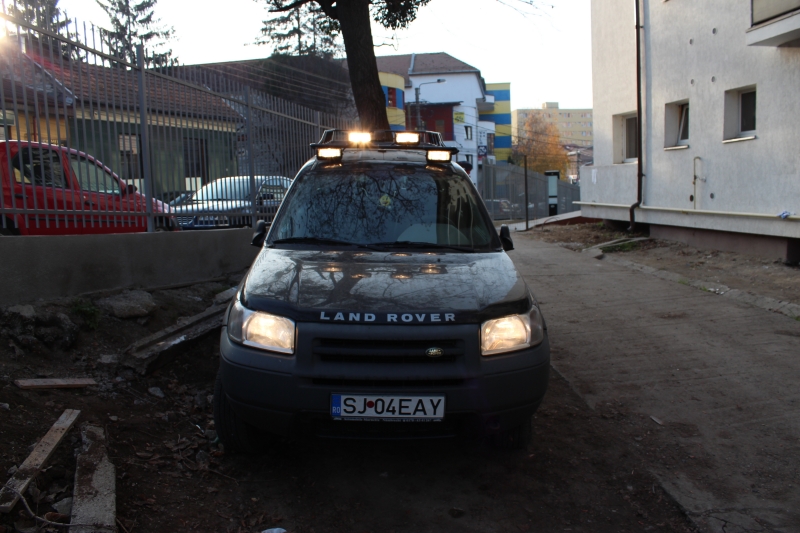

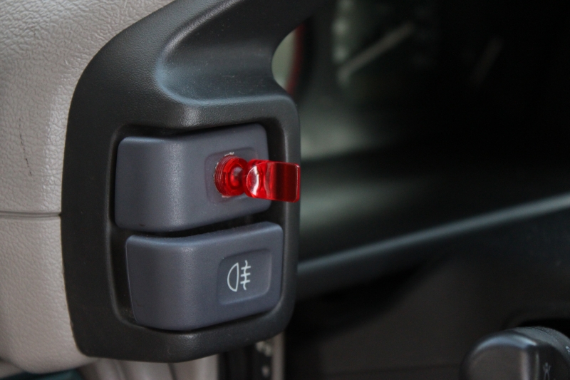

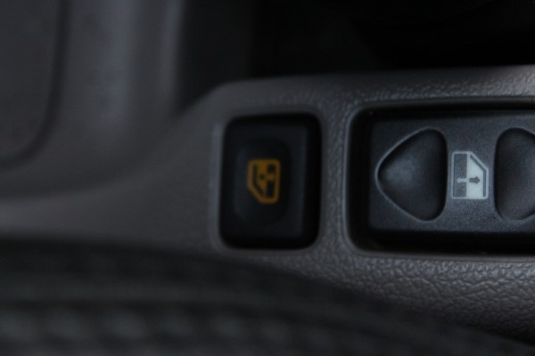

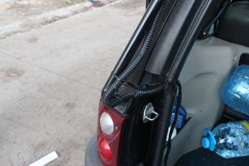

Au sosit si luminile ! Am incercat pe cat a fost posibil sa folosesc pentru luminile suplimentare butoane originale LRF1 astfel ca am gasit in dezmembrari butoane si le-am montat. Din pacate cel pe care il doream pentru proiectoarele fata nu a putut fi utilizat fiind un buton mai special (avea nevoie de releu separat ... ma rog era buton pentru luminile de ceata ) si am fost nevoit sa improvizez ,dar cum tot raul e spre bine acum am buton de comanda destul de sugestiv pentru fasciculul de lumina !:bx Cablajul proiectoarelor l-am tras printr-un tub copex de la proiectoare ,intrarea in habitaclu am realizato prin intermediul chederului de la usa spate ! La intrarea in habitaclu am conectat cablurile cu mufa mama-tata pentru a putea fi usor desfacute in momentul in care roof rackul va fi dat jos de pe masina cu tot cu lumini! Cablajul interior trece pe sub mocheta pana la destinatia lui !
Astfel avem : 1 buton proiectoare fata
2. Buton lampa de lucru spate
3.cablaj proiectoare:
4.POWER ON
5.POWER OFF
Per total foarte multumit de ceea ce a iesit in special cand esti noaptea pe camp la vizualizat iepuri:grin:
O mica problema totusi datorita designerilor de la LR masina mea are bordul CREM fapt minunat :al pentru senzatia de spatiu insa reflecta teribil( nu doar de la proiectoare ) Deci ca un dezavantaj la LRF1 este bordul crem care in anumite circumstane si pe zi se reflecta in parbriz obstructionand astfel vizibilitatea! Cand voi rezolva si cu aceasta problema am sa revin cu detalii

In ceea ce priveste lumina spate da poate fi folosita pe post de marsalier cat si de lucru ! Luminile sunt oricum legate in circuite separate astfel ca sunt actionate doar la nevoie nu sunt legate pe faza lunga sau pe marsalier!
Cand ai nevoie de vizibilitate mare e chiar aur curat lumina suplimentara!
