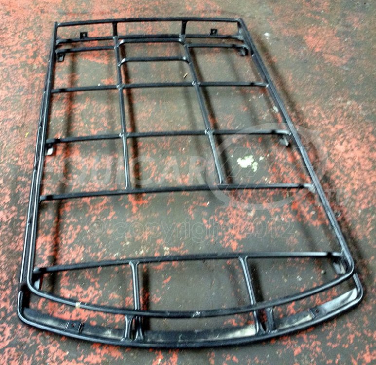

Mate Andrei Vlad M.D. Postat Martie 30, 2013 Autor Partajează Postat Martie 30, 2013 Re: Freelander roof rack schimbare de plan ploua si dimesiunile nu le pot lua insa se pare ca pana la urma roof rackul o sa fie mai mic deoarece doar dintr-un simplu calcul am ajuns la concluzia ca daca mai vreau sa deschid trapele trebe sa fac cotet pe masina ceea ce nu ma incanta asa ca tevile de jos vor veni pana in fata masinii dar grilajul propriu zis va fi doar pana la nivelul trapelor pentru a nu cocota prea sus accesoriul ... teava este rotunda am luat doua bare de 6 m care ar trebuii sa ajunga pentru cadru ... acum astept cu nerabdare luna mai sa dau bataie la lucru ...intre timp daca cineva stie ma rog care e de prin cj sau zalau unde as putea gasi niste placi de aluminiu intocmai pentru a face baza ..... ca si aici Land Rover freelander td4 2001 :n1 " I've rather push my Landy ,than drive your cruiser ":old Link spre comentariu Distribuie pe alte site-uri Alte opțiuni partajare...
DKW Postat Martie 30, 2013 Partajează Postat Martie 30, 2013 Re: Freelander roof rack ...intre timp daca cineva stie ma rog care e de prin cj sau zalau unde as putea gasi niste placi de aluminiu intocmai pentru a face baza ..... ca si aici [ATTACH=CONFIG]173546[/ATTACH] Cauta la cei ce vand profile de aluminiu pentru termopane. Reading the Owners Manual doesn't hurt. NU RASPUND PE PM LA PROBLEME TEHNICE SAU DE INTERES GENERAL Td4 ESX CommandShift MY02 3Dr (M.O.D.) KV6 CommandShift MY01 3Dr (Măgaru') SD4 S CommandShift MY11 5Dr (Sarah) KV6 XEI CommandShift MY01 5Dr (Phoenix) Link spre comentariu Distribuie pe alte site-uri Alte opțiuni partajare...
SilenceDJ Postat Martie 30, 2013 Partajează Postat Martie 30, 2013 Re: Freelander roof rack Foarte bine zice cristi , la cei cu profile de aluminiu (termopane ) gasesti asa numita Traversa pentru pereti cortina, sunt de 6 metir lungime si late de vre-o 8-10 cm. insa va trebui pe langa cadru sa te duci si prin mijlocul roof-rackului cu 2 tevi de sutinere , si pe alea pui traversa de aluminiu Never stop exploring Link spre comentariu Distribuie pe alte site-uri Alte opțiuni partajare...
Mate Andrei Vlad M.D. Postat Martie 30, 2013 Autor Partajează Postat Martie 30, 2013 Re: Freelander roof rack asa ma gandeam cu 2 tevi si capete cu platbanda si sa le prind in suruburi! dar nu stiu cum sa le pun.... pe latimea masinii ar fi de rezistenta mai mare pe lungime in schimb ar diminua din zgomot... pe fata voi veni cu teava de cadru care la un moment dat v-a deveni suport pt proiectoare insa nu voi putea sa pun decat o traversa pe latime la mijlocul trapei unde intaltimea permite!oricum partea din fata era pentru lucruri mai usoare dar voluminoase.. Ms tare fain de promptitudine:2dr Land Rover freelander td4 2001 :n1 " I've rather push my Landy ,than drive your cruiser ":old Link spre comentariu Distribuie pe alte site-uri Alte opțiuni partajare...

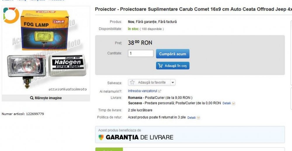

Mate Andrei Vlad M.D. Postat Aprilie 13, 2013 Autor Partajează Postat Aprilie 13, 2013 (editat) Re: Freelander roof rack deci cam stiu cum o sa fie In fata la roof rack voi pune 4 proiectoare dreptunghiulare...Aici nu ma pricep de ce putere si ce firma ..... ca nici astea nu is ieftine dar orientativ vreau sa imi fac o parere .... sa stiu dimensiune sa fac suportii ... suportii batanti nush cum sa ii fac sa nu zdrangane la fiecare groapa din mirificile drumuri ! In spare voi pune 2 proiectoare de lucru...are careva ? stiu eu donatie sau un pret decent... Intrebare de baraj la ce trebe sa ma uit cand aleg un proiector? Merita sa investesc mai mult sau e doar fita ?:x Indata se apropie luna mai si ma apuc de treaba ! :cl Editat Aprilie 13, 2013 de DKW Land Rover freelander td4 2001 :n1 " I've rather push my Landy ,than drive your cruiser ":old Link spre comentariu Distribuie pe alte site-uri Alte opțiuni partajare...
pitonul Postat Aprilie 14, 2013 Partajează Postat Aprilie 14, 2013 Re: Freelander roof rack ... suportii batanti nush cum sa ii fac :cl Nu are rost sa te complici cu balamale, cu brate si altele la proiectoarele frontale. Sunt curios daca ai intalnit vreo masina cu un astfel de sistem. Tii in masina o lampa de lucru portabila, sunt si pe led, si duci lumina unde ai nevoie. Aceasi lampa o poti folosi si ptr. proiectoarele de lucru din spate, si sigur e mai economica. Cat priveste intrebarea cu daca sunt de fite, fii convins ca mai mult de 90% nu le vei folosi. Rubicon 2.8 Link spre comentariu Distribuie pe alte site-uri Alte opțiuni partajare...
Mate Andrei Vlad M.D. Postat Aprilie 14, 2013 Autor Partajează Postat Aprilie 14, 2013 Re: Freelander roof rack Cat priveste intrebarea cu daca sunt de fite, fii convins ca mai mult de 90% nu le vei folosi. nu la asta ma refeream eu o sa le folosesc preponderenta la o locatie de pescuit unde accesul nu e intocmai usor si locatia e cautata astfel mersul cu noaptea in cap este litera de lege .... fiind mai ciudat accesul este nevoie de lumina in rest vb ta nu au foarte mare utilizare de ai ma gandeam daca proiectoare no name de 40 de lei ar avea performante sa zic eu de un proiector hella care e plus 100 roni in functie de ce doresti .... si mie cam ciudat ca de banii de un proiector pot lua 2 insa nu stiu teoretic performanta la acelasi bec montat ar trebuii sa fie influentata de oglinzi dar ma gandesc ca nu cu mult..... La asta ma refeream cand ziceam fita gen no name sau ceva de renume! Land Rover freelander td4 2001 :n1 " I've rather push my Landy ,than drive your cruiser ":old Link spre comentariu Distribuie pe alte site-uri Alte opțiuni partajare...
