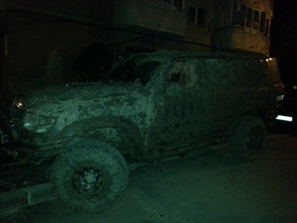

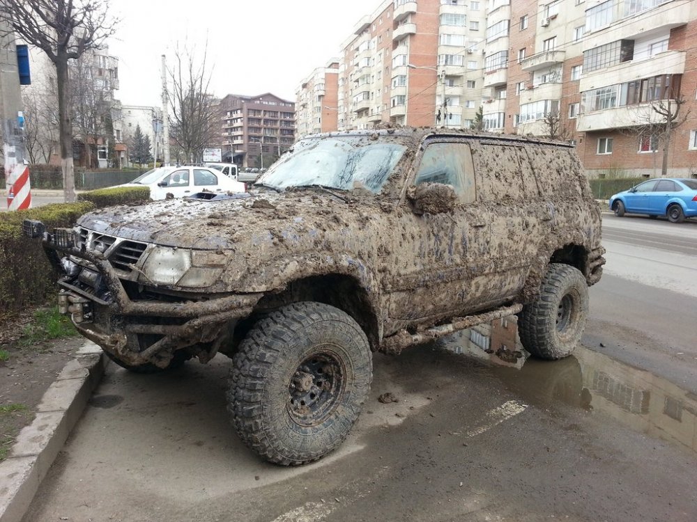

rd_adi Posted April 10, 2013 Share Posted April 10, 2013 Detin un Nissan Patrol LWB 2.8TD din 1999. Modificari: -OME +5cm -trim packer Iron Man +3cm -body lift custom +3cm -bara fata +troliu +80kg -bara spate +30kg -praguri +15kg -... - anvelope Federal Coragia 35' Masina merge ok , e inchegata dar din punct de vedere al motorului sper la mai mult Inca nu ma gandesc la gear master sau schimbare de rapoarte... cel putin nu inainte de a scoate maxim posibil din motor.. Momentan am 2 variante: 1) montaj pompa mecanica de y60 (varianta preferata mie). Din ce am inteles pt rezultate maxime e umpic de lucru (schimb pompa,capac distributie,senzor distributie, pedala acceleratie...) + crestere debit... 2) CIP TUNING (mai multa electronica) se promite aproximativ 150Cp verificabili pe dyno... Stie cineva mai multe detalii? A incercat cineva vre una din variante? Daca se schimba pompa nu trebuie schimbat tot in rest gen toti senzorii , debitmetru,calculatoare...? Care din variante duce la o crestere mai semnificativa a powerului? PS: zilele trecute masina a facut cateva figuri mai urate... nu se mai accelera, si nu se mai porea motoru din cheie... a patit cineva ceva de genu? de aici a inceput toata povestea pentru mine... electronica in off road nu e ceva bun... 1 NISSAN PATROL GR Link to comment Share on other sites More sharing options...
Big.Ursu Posted April 10, 2013 Share Posted April 10, 2013 Re: Nissan Patrol y61 2.8TD LWB ... cum sa crestem puterea motorului? La cum arata masina de namolita....aer....aer mai are ??? NADS Fitted Pentru mine, disputa stiinta vs religie s-a incheiat atunci cand pe biserica a aparut paratraznetul. Cel mai bun sex oral mi-l ofera gura lumii. Link to comment Share on other sites More sharing options...
dulceanu ionel Posted April 10, 2013 Share Posted April 10, 2013 Re: Nissan Patrol y61 2.8TD LWB ... cum sa crestem puterea motorului? daca nu avea aer... nu ajungea cu ea pana in parcare :)) Recent am patit-o eu.Am uitat sa ma mai uit si pe la filtru cateva luni si acesta s-a imbacsit si nu mai asigura aerul necesar functionarii motorului in parametri.Sintome:motorul nu se tura mai mult de 2000 ture,fum negru,consum mare. Fiecare zi trebuie trăită ca și cum ar fi ultima.. Off-road Alyon Team Link to comment Share on other sites More sharing options...
rd_adi Posted April 10, 2013 Author Share Posted April 10, 2013 Re: Nissan Patrol y61 2.8TD LWB ... cum sa crestem puterea motorului? Toate filtrele sunt noi... La mine acceleratia nu avea rol... A foat ceva electronic.. NISSAN PATROL GR Link to comment Share on other sites More sharing options...
Big.Ursu Posted April 10, 2013 Share Posted April 10, 2013 (edited) Re: Nissan Patrol y61 2.8TD LWB ... cum sa crestem puterea motorului? Toate filtrele sunt noi... La mine acceleratia nu avea rol... A foat ceva electronic.. La ZD30 (posibil poate si la RD28T), la pedala de acceleratie este un senzor (potentiometru de fapt), TPS (Throttle Position Switch). Voltajul la relanti trebuie sa fie intre 0.40V - 0.48V (la mine este 0.4V). Daca ai si tu acest senzor ar merita verificare a acestui senzor. Referitor la filtre, pot fi noi, dar daca aerul nu are cum sa ajunga la filtru, pentru ca admisia este obturata de acel namol....observ masina noroita cap coada (nu zic ca-i sta rau :) ), dar nu vad un snorkel si nu stiu admisia cum este la motorul de 2.8 (la 3.0 este sub aripa stanga). Edited April 10, 2013 by Big.Ursu NADS Fitted Pentru mine, disputa stiinta vs religie s-a incheiat atunci cand pe biserica a aparut paratraznetul. Cel mai bun sex oral mi-l ofera gura lumii. Link to comment Share on other sites More sharing options...
rd_adi Posted April 10, 2013 Author Share Posted April 10, 2013 Re: Nissan Patrol y61 2.8TD LWB ... cum sa crestem puterea motorului? Nu e noroiul problema... a facut figuri subit respectiv i-au trecut rapid... Tot de langa aripa trage aer su 2.8. Snorkel ... se rupe prea repede.... NISSAN PATROL GR Link to comment Share on other sites More sharing options...
rd_adi Posted April 19, 2013 Author Share Posted April 19, 2013 Re: Nissan Patrol y61 2.8TD LWB ... cum sa crestem puterea motorului? Nu s-a descoperit problema dar nici nu despre ea este topicul... Varianta reala de a creste puterea unui y61 e sa il trimiti putin in trecut spre un y60... Adica schimbat pompa injectie electronica cu una mecanica... si toate accesoriile aferente... +presiune in turbo +debit in pompa Toate cu bun simt ca alfel o sa se infoace masina inutil si o sa lase o plapuma neagra in spate... NISSAN PATROL GR Link to comment Share on other sites More sharing options...
rd_adi Posted May 25, 2013 Author Share Posted May 25, 2013 Re: Nissan Patrol y61 2.8TD LWB ... cum sa crestem puterea motorului? Am montat o pompa mecanica in stare absolut impecabila (mersi MADI) , masina avea sub 200.000 km. Am crescut debitul cam cu 2 ture . Am montat boost controler si am crescut presiunea in admisie de la 0,83 bari la 1,1 bari. Urmeaza sa punem ventilatorul de la intercooler pe direct sa mearga permanent! Diferentele sunt uluitoare! Cu roti de 35' pot face burn out.... 1 NISSAN PATROL GR Link to comment Share on other sites More sharing options...
