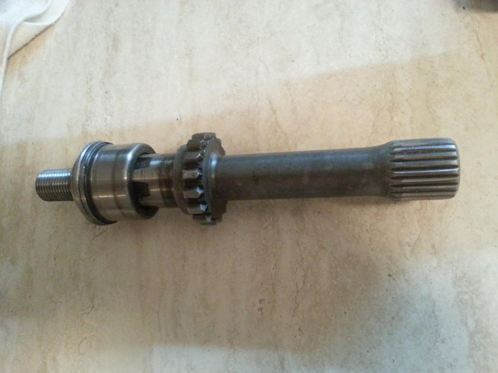

Prin urmare am luat de pe el ceea ce il face blocabil si anume gatul cu caneluri, arborele cu dinti pentru crabot, crabotul si furca de actionare:
Dupa prelucrare gatul cu dinti arat asa:
831832810_piesaprovenitadindiferentialulcentral.thumb.jpg.6c40f27be923c10e80aab32fde15085b.jpg
si restul
413696045_crabotulsiarborelecupinionpentrucrabot.thumb.jpg.c3b5143fad167d5e0226172017b23748.jpg

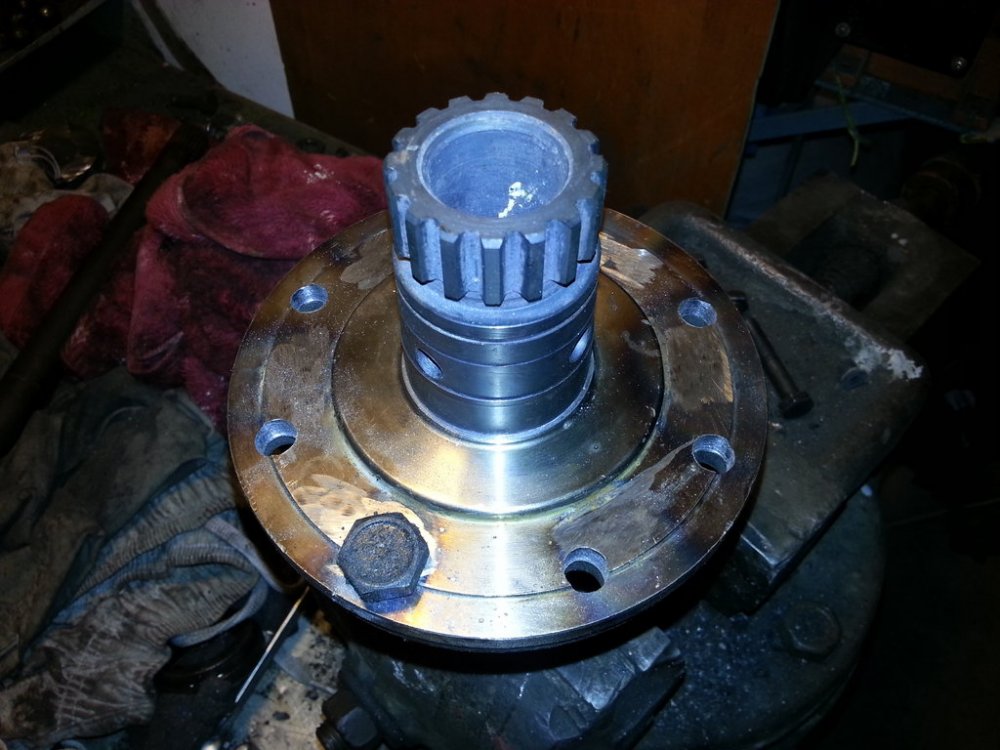

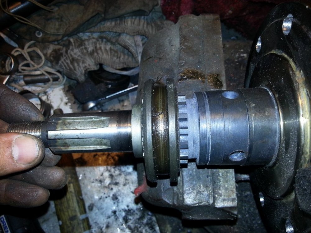

Piesa cu caneluri provenita din diferentialul central am introdus-o pe gatul din butucul de Dacie 1310 la cald si inainte am dat si patru gauri in care voi suda ca sa fiu sigur ca nu se vor roti una fata de alta:
1914984574_piesacanelataaltunghi.thumb.jpg.6b33c22fcc877ea7c1e6aeafd1294429.jpg1287601669_piesacanelatagaurita.thumb.jpg.268ce1386855a470ec6e7bc0395cadda.jpg

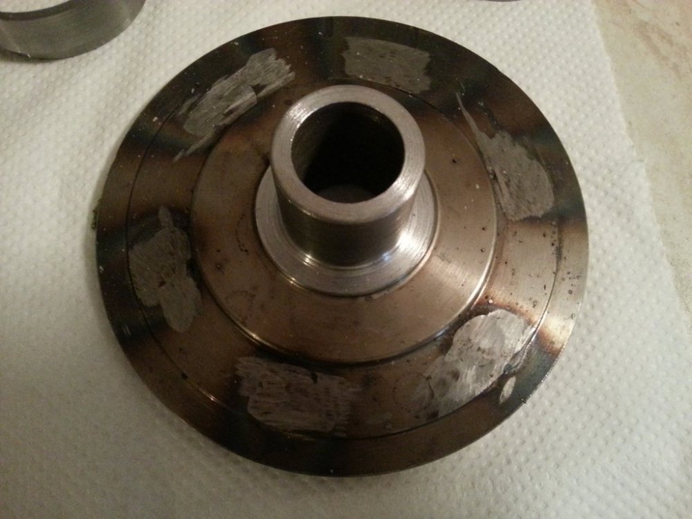

Vedeti ca butucul de Dacie are in el 6 gauri facute de fabrica pe care le-am acoperit cu sudura, in vedera gauririi celor 8 gauri corespunzatoare pentru diferentialul de Niva. Nu am fost sufficient de atent, dar cand am punctate centrele gaurilor nu am observant ca urma sa dau gaura exact printr-o sudura... rezultatul a fost ca am dat 7 gauri in 10 min si in cea cu sudura in 1 ora dupa ce am facut praf 3 burghie cu varf vidia.
[ATTACH=CONFIG]175286[/ATTACH]
Mai trebuie sa lamez la gauri pe butucul de Dacie astfel incat capetele de la suruburi sa se "ascunda" sa nu loveasca in urechea de sustinere in care sta rulmentul.

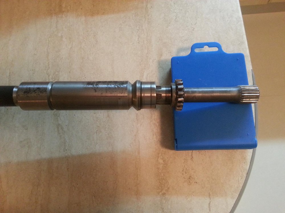

Ieri am reusit sa scot afara si planetara spate stanga ce urmeaza sa fie modificata in felul urmator :
Se taie din ea o lungime care este egala cu arborele care are caneluri si pinionul cu dinti pentru crabot(cel de care invart eu in poze). Apoi voi face o bucsa care la cald va uni planetara taiata cu acest arbore si va rezulta o planetara intreaga ca lungime, dar cu pinion de crabot.
Cele mai mari emotii le-am avut cand am vazut ca pinionul de crabot nu trece prin gaura din punte...dar am vazut ca diametrul gaurii este de 41,5 mm iar pinionul are 41,90, deci am strunjit foarte putin si a intrat. Am mai rezolvat, cel putin teoretic problema rulmentului de pe planetara si anume:
Avand pinionul de crabot de 41,5mm diametru nu mai pot pune rulmentul original care la gaura are 40 mm.
Am cautat si am gasit un rulment care are 50x80x10mm dar care nu este capsulat. Problema era ca rulmentul original era de 40x80x23mm si rezista la o sarcina dinamica de 30,7kN. Cel gasit de mine rezista la 16,8kN, dar fiind de 10 mm latime am sa pun 2, deci sarcina totala la care rezista va fi mai mare decat rulmentul original. Mai pun si o saiba distantier de 3mm ca sa am acelasi 23 mm si obtin "un" rulment cu doua randuri de bile.

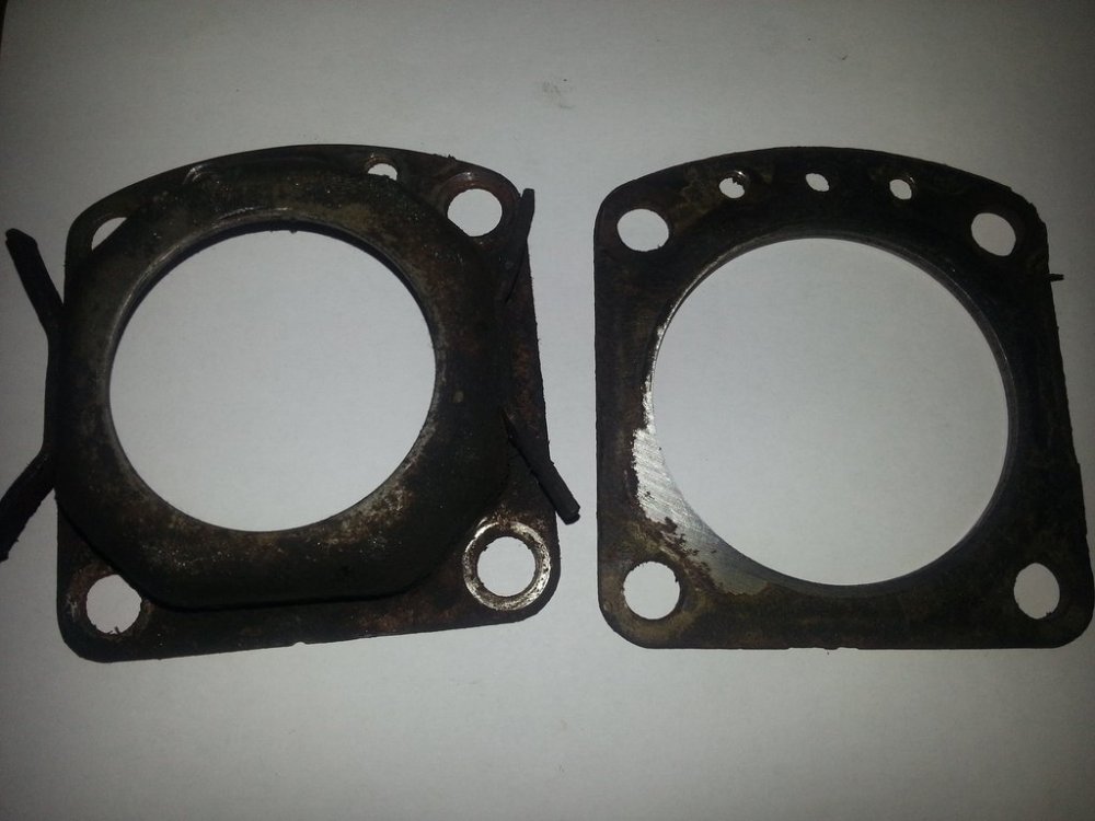

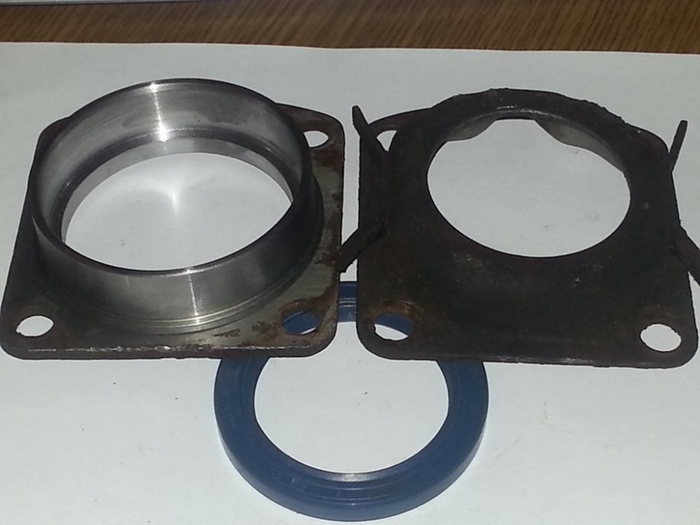

Asa cum am spus, in urma modificarilor nu se mai poate pune simeringul in locul gandit de rusi.

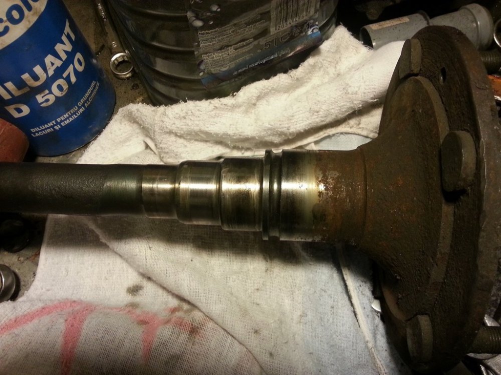

La demontarea planetarei am vazut cele doua piese care inchid rulmentul planetarei in punte:
20130427_191630.thumb.jpg.65efa8c551a71058ff910e6158210d9b.jpg20130427_191642.thumb.jpg.3eefee2abceef0114d11d51c855fc2c1.jpg20130427_191655.thumb.jpg.73f1b1c38f6007d4d6a7d017f893944b.jpg20130427_191721.thumb.jpg.e38c2b7ea45b170d3aeeb58549a42b2b.jpg20130427_191729.thumb.jpg.36e44c6e958a5ad03fe50e5f6cea411a.jpg
Am renuntat la piesa rotunjita si in locul ei am montat o bucsa:
20130427_191822.thumb.jpg.a272371d4f652b6114d4eee20ea93c21.jpg20130427_191806.thumb.jpg.4853c1a7d2b15c9a0b1ec78e6af3c207.jpg20130427_191756.thumb.jpg.9a43f897d1c43db953c98671290a4d80.jpg20130427_192000.thumb.jpg.280db324cdda582eb6c343bbc09329da.jpg20130427_191947.thumb.jpg.d8ae16697c41f31dfdfc65d75c533d40.jpg

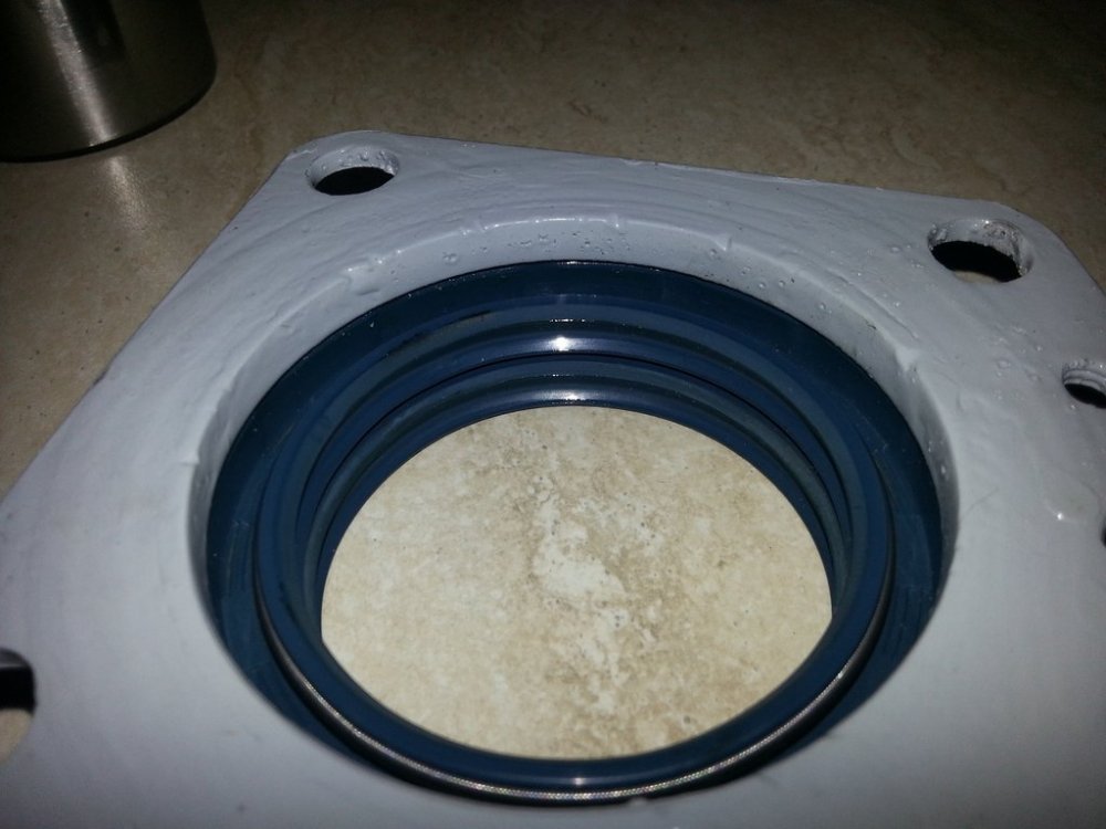

Voi pune 2 simeringuri de 50x68x7, iar piesa finala nu depaseste in inaltime piesa rotunjita originala.
Motivul pentru care voi pune 2 simeringuri este faptul ca daca vrei sa schimbi simeringul trebuie initial sa scoti rulmentul...ceea ce mai complicat, deci unul din simeringuri este de rezerva, ca sa zic asa.
In poza se observa unul din simeringuri, dar nu e montat, pentru ca piesa strunjita trebuie sa o sudez etans de placa care inchide rulmentul in punte (de aceea am facut acea buza in exterior, ca sa pot suda mai usor).
20130427_192034.thumb.jpg.9324d7dc5e8b88434605a5db5f4ae2e7.jpg20130427_192256.thumb.jpg.0844939e5f9c94a8b70c87fae28cc91c.jpg20130427_192317.thumb.jpg.68555bcdb662d95f5cf114da3154b20b.jpg

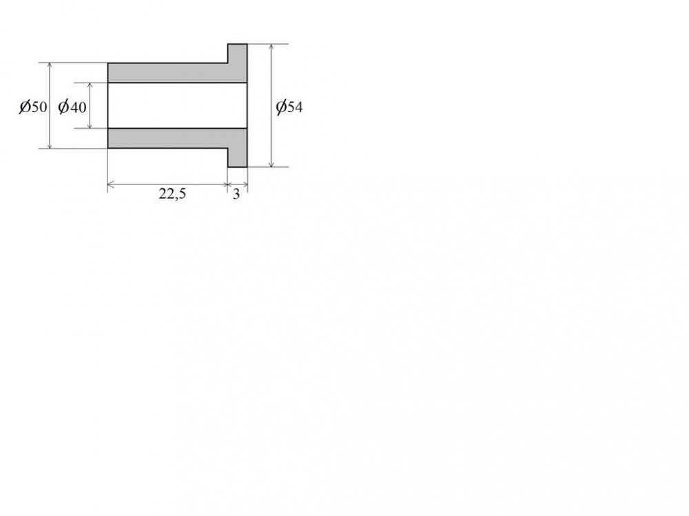

Desenul piesei strunjite este in desenul alaturat:
Dupa asamblare , pe bucsa strunjita voi suda 2 aripioare de tabla, exact ca pe piesa rotunjita pe care nu o mai folosesc ca sa nu existe posibilitatea ca suruburile de prindere, in caz ca se desface vreunul accidental, sa cada si sa poata bloca roata.

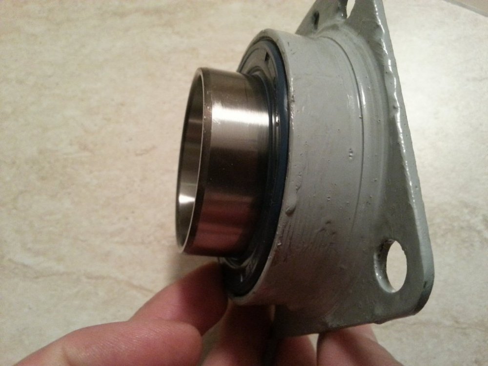

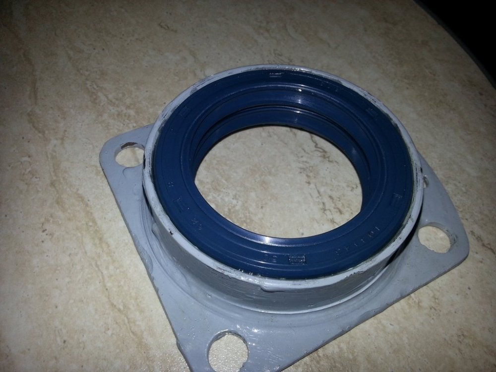

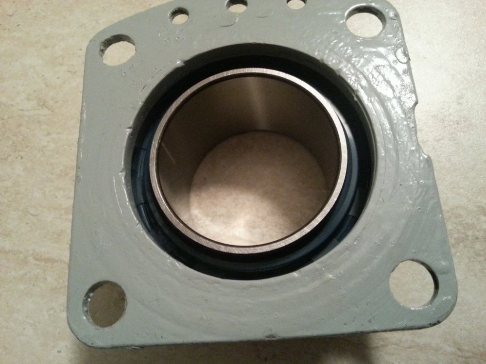

Iata ca am mai avut ceva timp si am terminat suportul simeringurilor. In poze se vede si unul din rulmentii care va fi folosit precum si inelul de rulment cu ace pe care vor calca simeringurile(si care in momentul de fata are 35mm lungime dar va fi taiat la o lungime ce o voi determina practic):
20130503_210729.thumb.jpg.d8584ea93fa84ba6d1f6abd37d3e409b.jpg20130503_210802.thumb.jpg.e8fbf3d6b7bf7a16b8c7580a770d0c48.jpg20130503_210818.thumb.jpg.abf674c73ff5d2521ca29f900fb76758.jpg20130503_210835.thumb.jpg.2589437adab5366fd31b115a934efad3.jpg20130503_210902.thumb.jpg.aebda6968490fd019f22122c9fd98a78.jpg20130503_210917.thumb.jpg.1e31dc75609d33c8344880c2b6de04af.jpg
Asa cum am mai spus, vor fi 2 simeringuri puse din motive de siguranta la etansare si greutate la inlocuire.

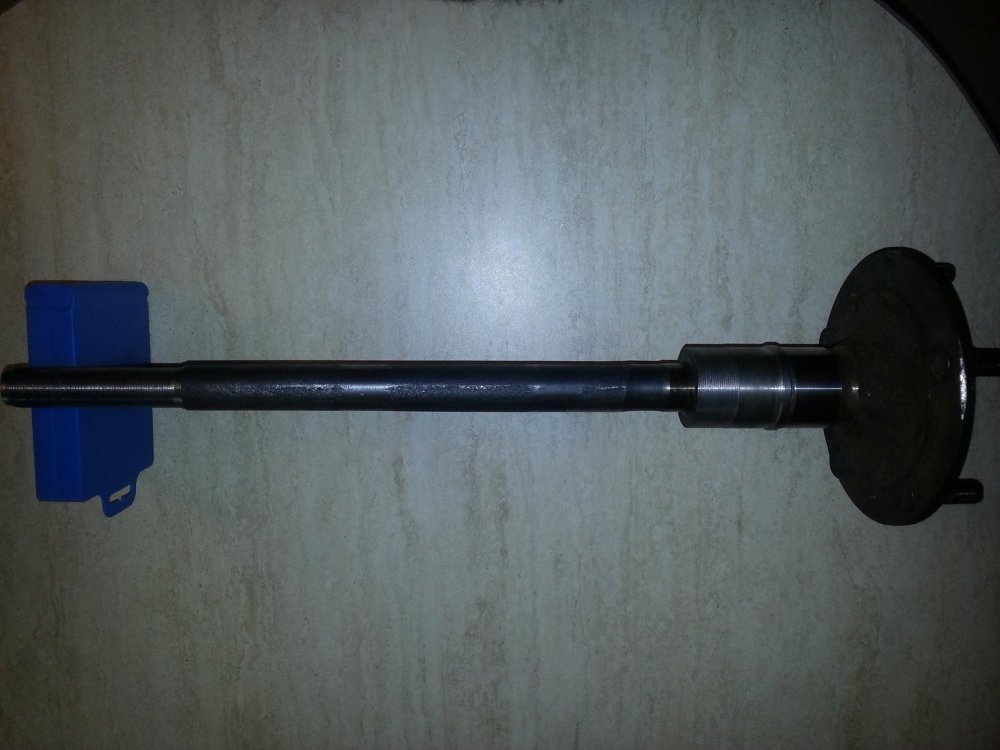

Mai jos iata planetara :
20130503_211211.thumb.jpg.0f45e196e82f8efcb543f05ed84de1d3.jpg20130503_211118.thumb.jpg.d3ba336012b494772c11ce84345f8cdf.jpg
Prima poza este generala, in a doua se vad cotele actuale .
Cota de fi30 ramane nefolosita ea este initial zona unde calca simeringul original;
Cota de fi35 ramane identica, acolo se freteaza inelul de siguranta care tine rulmentii in pozitie.
Cota de fi40 se bucseaza la fi50 cota de rulment, deoarece rulmentii care vor fi folositi au diametrul inelului interior de fi50mm
Cota de fi48,9 este cota actuala a acelei zone din planetara. Se va strunji la fi 45 si se va bucsa cu un inel interior de rulment cu ace IR45x50x25mm. Santul care se observa in imagine este la fi44,5mm (facut de fabricant, nu imi dau seama de rolul lui) deci strunjirea mea nu slabeste zona.
Important: inelul de rulment cu ace se va monta inainte de bucsa de fi40xfi50, evident din motive dimensionale.
Bucsa de fi40xfi50 va avea un umar de 2x3mm in care se vor sprijini rulmentii radiali:

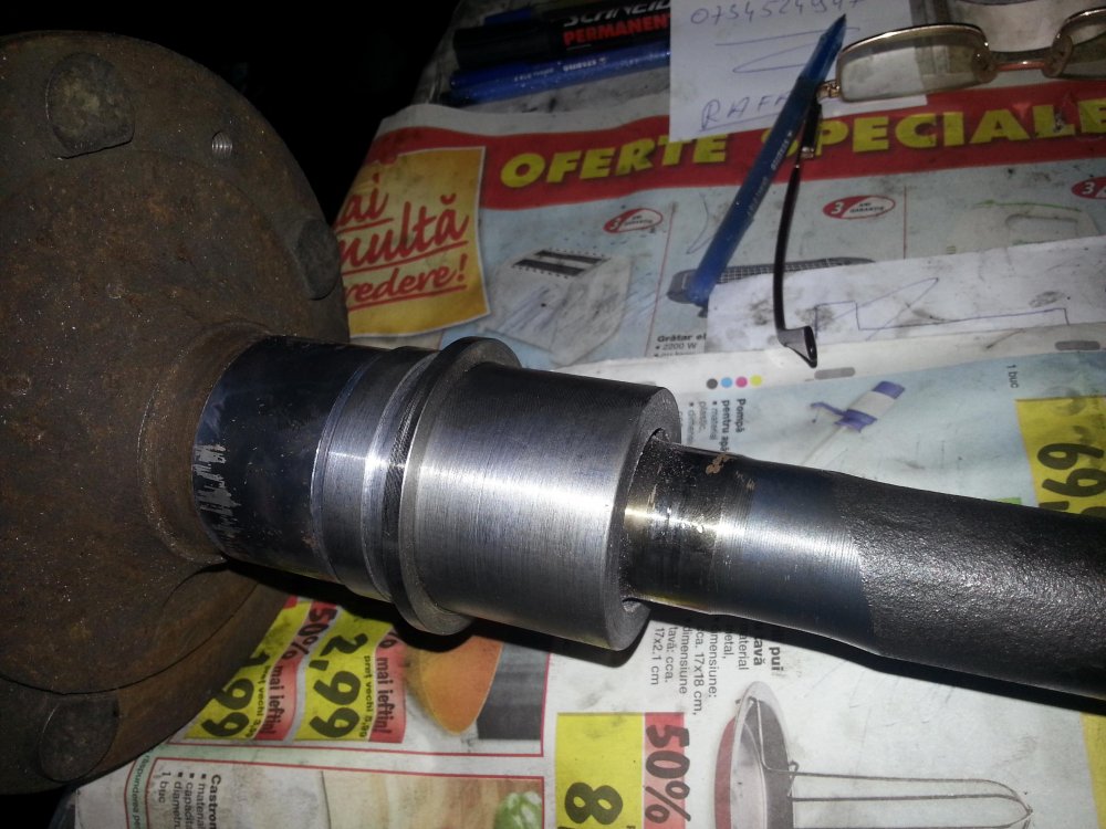

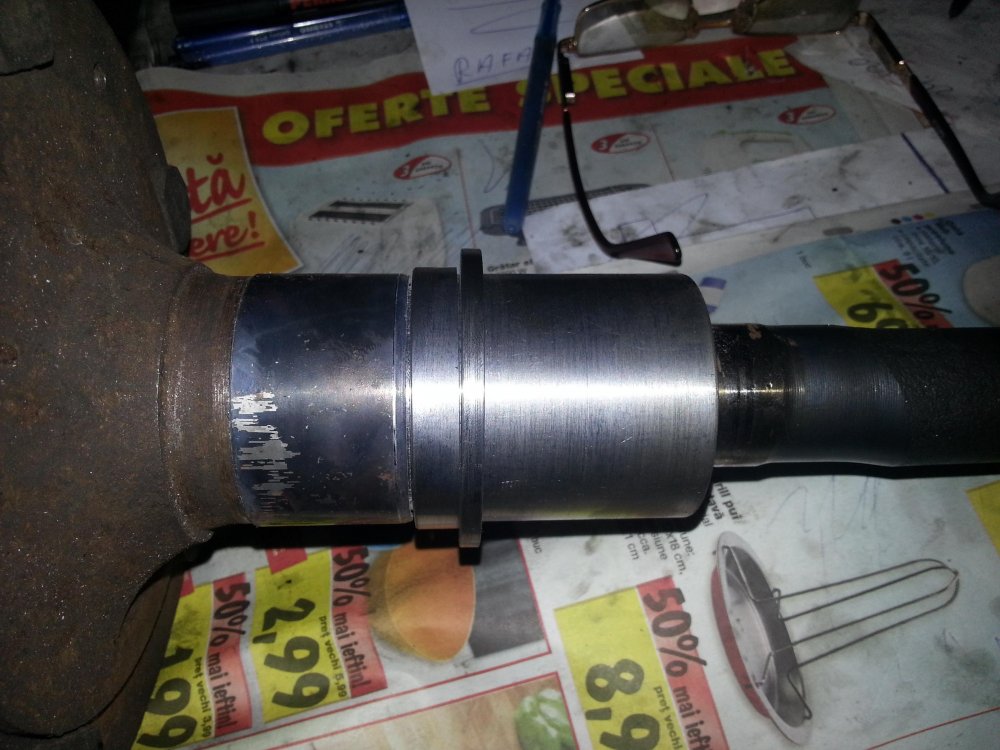

Stiti ca am bagat la cald partea cu caneluri din diferentialul central peste butucul de Dacie prelucrat.
775363561_dinaltunghi2.thumb.jpg.9dcf48b781d47ce8de6f4eb9d79a8202.jpg 1299290970_asamblare1.thumb.jpg.372f33bb255ff420c4c2770ca4a5f48a.jpg

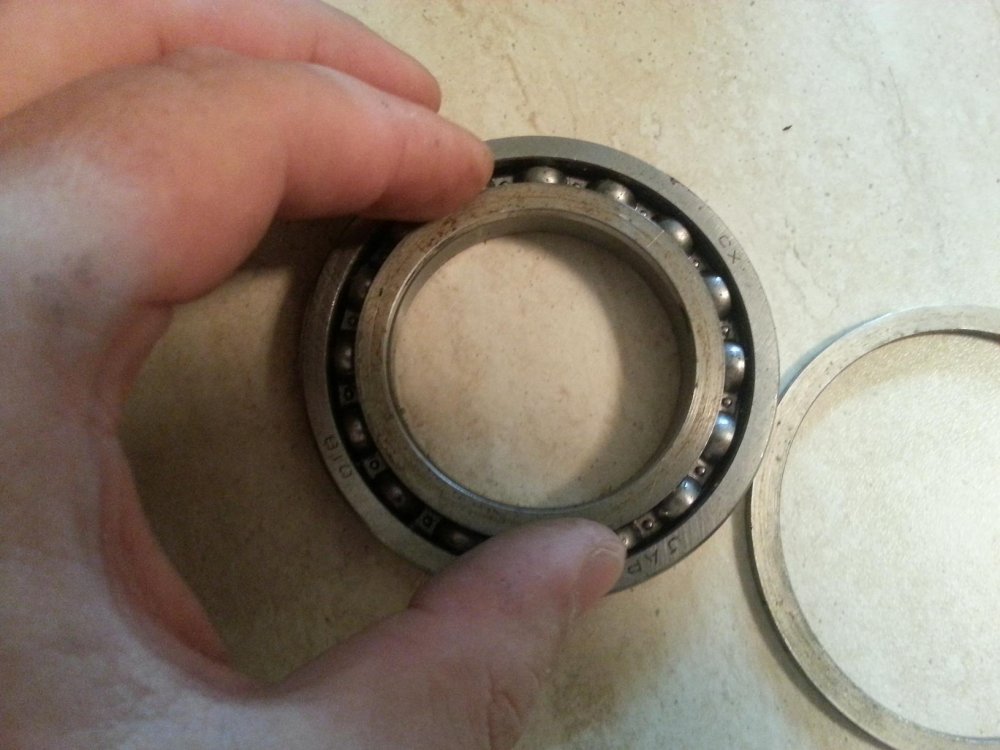

Inainte de asta, am strunjit pe exteriorul acelei piese cota de fi45 pentru cei 2 rulmenti radiali ce urmeaza sa ii montez cu rulmentul axial cu ace astfel incat sa obtin "fostul rulment conic" .
Am incercat sa montez rulmentii radiali si nu au intrat. Dupa ce m-am tot uitat la ei am constatat ca diametrul strunjit NU mai eral de fi45,00 ci de fi45,16mm . Dupa racire, piesa de pe butucul de Dacie nu a mai revenit la dimensiunile initiale!
Vreau sa va spun ca rulmentii au inceput sa se invarta mai greu si am vrut sa ii scot. NU am mai putut. Am spart rulmentii ca deja mi se indoia presa de rulmenti si dupa aia am taiat cu flexul inelele interioare. Si nici macar nu I-am fortat prea tare la introducere. Diferenta de diametre a fost prea mare: rulmentul avea fi 44,95 iar piesa era de fi45,16
Trebuia sa ma fi gandit la asta si sa fac diametrul de rulment DUPA fretarea pieselor. Acum am prins in strung ansamblul si cu niste smirghel fin am refacut cota, dar nu uniform si aproape sigur nu concentric cu axa de rotatie a piesei (am tinut smirghelul in mana, ca la diferenta asta de diametru nu mai puteam interveni cu cutitul pentru ca nu ma puteam centra pe axa de rotatie). Incerc sa ma consolez ca nu sunt decat 0,16mm pe diametru, adica 0,08 pe raza si nu se va descentra diferentialul prea tare din cauza asta.
Strungarul cand a prins piesa, a centrat-o pe conuri fata de gauri si cand a prelucrat cotele exterioare a facut-o fara sa mai desfaca piesa din universal tocmai ca sa pastreze coaxialitatea axei de rotatie fata de toate diametrele piesei. Deci exista posibilitatea sa nu o mai poata centra la fel, asa ca solutia cu smirghelul a fost cea mai buna, in ideea ca invartind piesa cu strungul, am smirgheluit cat de cat uniform (sper)
Oricum, daca cineva dintre voi are de bucsat ceva si apoi pe bucsa respectiva pune vreun rulment sau altceva si piesa se invarte, atunci prima data bucsati si dupa aia definitivati cota cealalta.
Acum ca stiu, la planetara spate unde va trebui sa am fi50 diametrul interior la rulmentii pe care am sa ii folosesc, voi proceda cum trebuie.

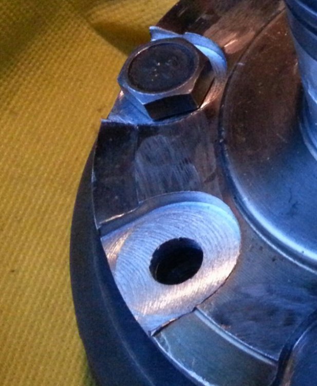

Azi am mai avansat un pic , am lamat gaurile din butucul de Dacie:
Dupa ce asamblez diff-ul, revin cu poze, cu timpul stau mai prost.....

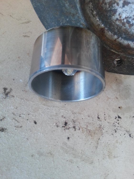

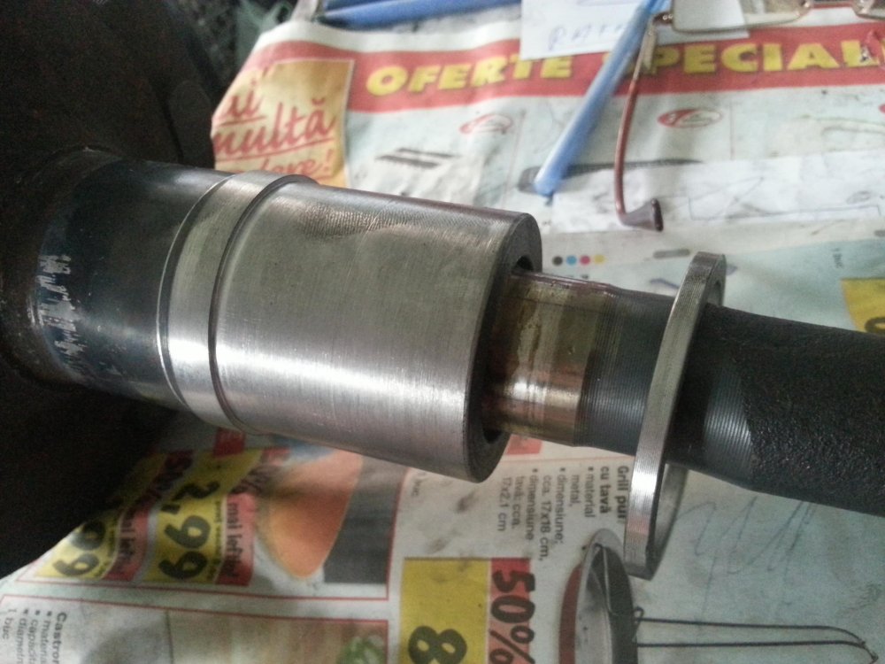

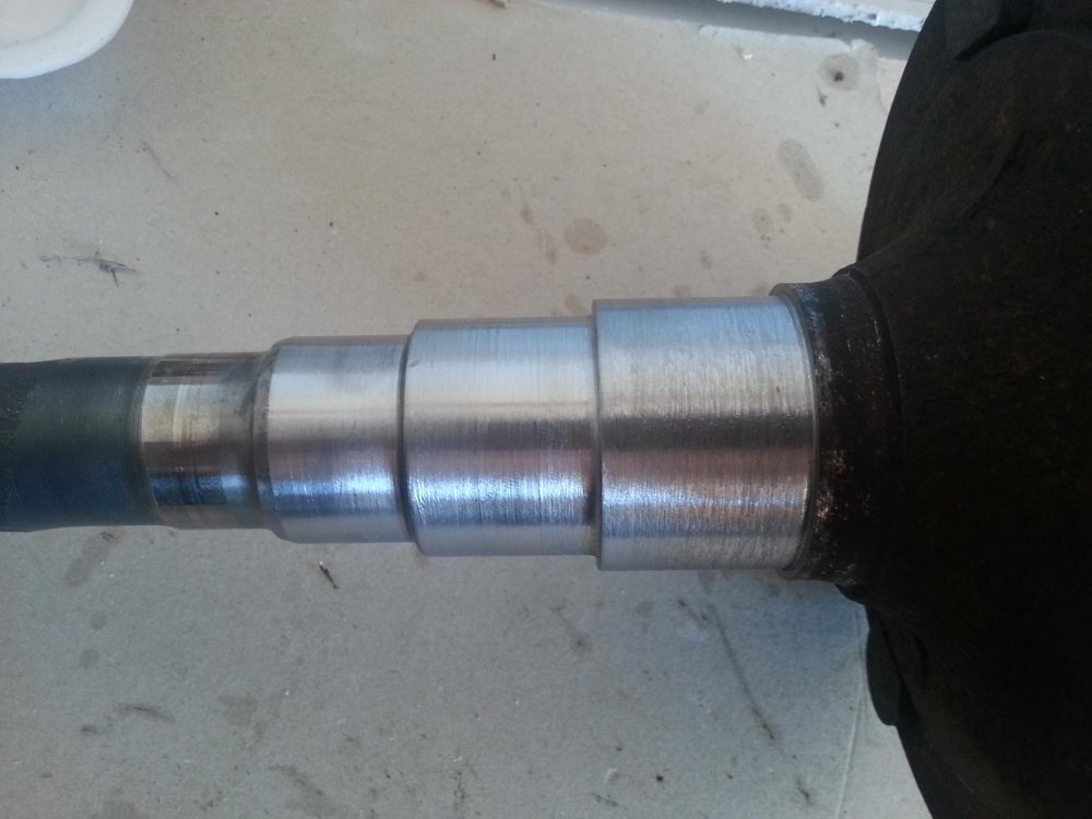

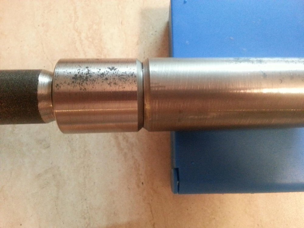

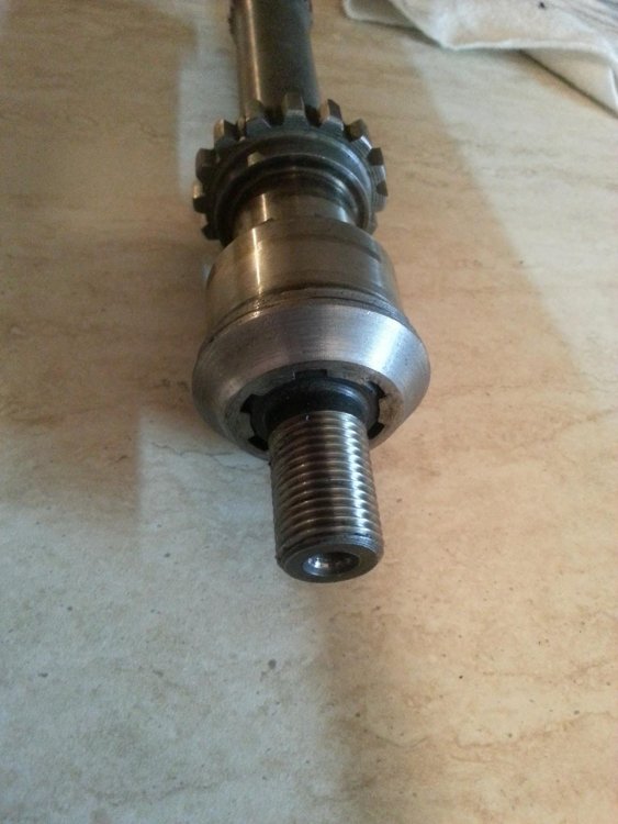

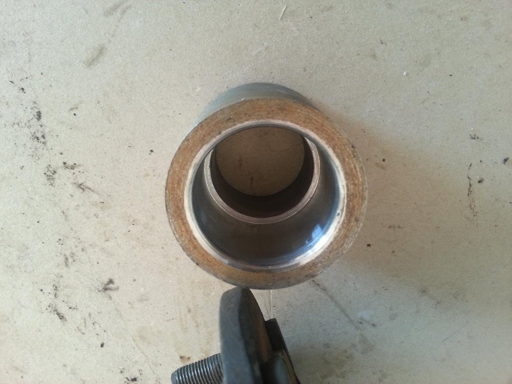

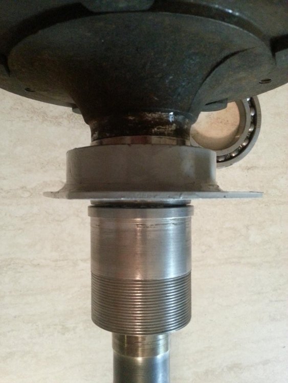

Am fost la strungar si am prelucrat putin planetara spate stanga:

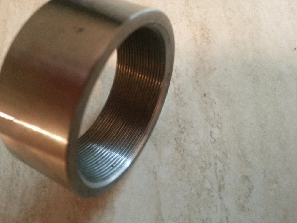

Plecand de la roata catre diferential voi monta la cald inelul de rulment pe care vor calca simeringurile:
Si apoi, tot la cald, o bucsa pe care voi monta rulmentii impreuna cu inelele distantoare astfel incat cei doi rulmenti de 50x80x10 impreuna cu aceste inele sa aiba 23mm in total, exact ca rulmentul original Niva.
Bucsa din poza nu este prelucrata la exterior in sensul ca dupa ce o voi incalzi si introduce pe planetara o voi prelucra exterior la cota de rulment.
Am scris mai demult ca am facut o cota de rulment pe exteriorul unei bucse pe care apoi am montat-o la cald pe arbore si nu s-a mai pastrat diametrul..... si a fost distractiv cu rulmentul dupa aceea.
Ca sa nu mai patesc la fel, intai o montez si apoi o prelucrez.
Bucsa are lungimea atat a fusului pentru rulmentul original cat si a fusului unde se punea initial siguranta originala Niva care tinea rulmentul si a fost prelucrata pentru a strange pe ambele diametre (cat de tare a reusit strungarul sa realizeze acest lucru nu se poate proba, din pacate).
Asa arata bucsa:
20130616_182654.thumb.jpg.cfd9b9495b24d30273f0eb05b629ca16.jpg20130616_182707.thumb.jpg.f65ece00f62dc7b32c4ee483150dfc80.jpg20130616_182659.thumb.jpg.94efba35d7a1af2fbf97824019d9b725.jpg
Cam asa o sa fie la final prelucrata pe exterior, umarul din imagine serveste la blocarea rulmentilor sa nu intre peste zona unde calca simeringurile. Pe filet fac o piulita care va tine rulmentii stransi pe umarul aratat. Cum sa o fac sa nu se destranga/desfaca..... mai cuget. (orice idee este binevenita)
Astazi o duc din nou la strungar pentru "operatie" si sper sa o recuperez prin weekend.

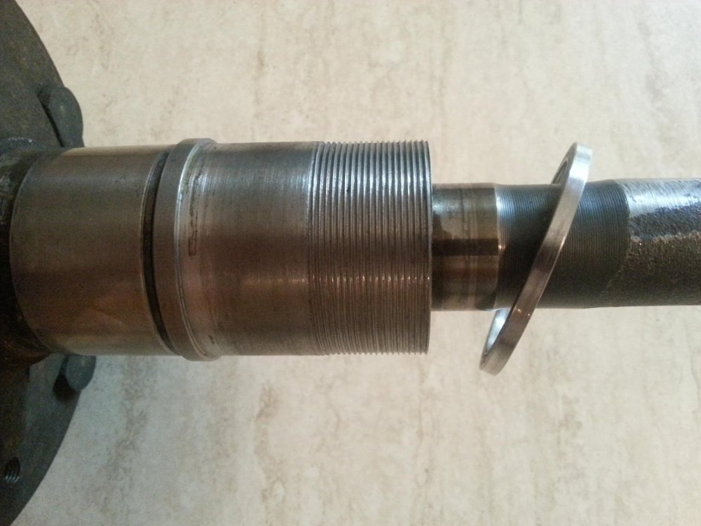

Da, ideea este sa il mai desfac , daca am vreo problema la rulmenti. Ca daca faceam nedemontabil nu mai faceam atatea modificari.
Nu mai stiu cum era saiba de la Dacie de pe spate, dar presupun ca avea ceva care o rigidiza la rotatie pe arbore si o indoiai peste piulita.
Problema este ca la mine nu o sa am piulita cu profil exterior hexagonal sau altceva, pentru ca nu am loc in punte.
Practic piulita mea va fi o teava filetata la interior si gata si o voi strange cu cheia de tevi.
Ideea este ca in zona in care am gaura de fi60 mm disponibila in punte (imediat dupa fi80mm unde intra rulmentul) trebuie sa introduc acea piulita de un fi exterior de max 58-59mm care se infileteaza pe fi50mm, si totul pe o lungime de 20mm.
Ce ziceti de ideea de a face 2 piulite de 10mm bucata si sa le strang la contra?

Am ajuns la strungar am facut niste poze:
In poze se poate vedea inelul de rulment pe care vor calca simeringurile, i s-a schimbat culoarea cu ocazia incalzirii si montarii pe planetara. Daca freci bine cu o pasla isi revine la luciul metalic specific.
De asemenea se poate observa umarul lasat pe bucsa care transforma vechiul fi40 in fi50 pentru loul rulment si de asemena saiba care se sprijina pe acest umar pe in care se va opri efectiv rulmentul.
Ratiunea acesti saibe este faptul ca umarul de pe bucsa nu poate fi facut mai mare de fi52 deoarece nu mai pot trece peste el cu simeringurile....
Avand asa umar mic si pentru ca rulmentul are raza la inelul interior, am facut aceasta saiba care se sprijina pe umarul de la bucsa si diametrul mare este suficient ca rulmentul sa se sprijine pe el in siguranta
1010016406_20130626_183356cuexplicatii.thumb.JPG.4d9a0c07e47b65166d5bfe356e893a87.JPG20130626_183415.thumb.jpg.4cdbf0ca06a7f1f698442fc526bf0904.jpg20130626_183439.thumb.jpg.83243cdbdd6a0e08d132efe507510950.jpg20130626_183440.thumb.jpg.a13abfd74a4620d27927ae4bd7365c47.jpg20130626_183442.thumb.jpg.8b031e560f7fa1ba4ffecc2ecfab588d.jpg
Rulmentul este 50x80x10mm si vor fi puse 2 bucati, intre ele vor fi doua inele de 3mm astfel incat sa rezulte "un" rulment de 50x80x23mm cu doua randuri de bile (rulmentul original are 40x80x23mm).
Raportat la niste posturi nu cu mult anterioare, referitoare la modul in care a fost materialul brut din care au fost prelucrate zonele de interes (caneluri, zone de rulment, de inel de siguranta, de simering) vedeti ca se observa in poze cum arata arborele planetar brut fata de zinele prelucrate, nu neaparat la zugotitate cat la excentricitate.
Acum mai trebuie facut filetul pentru piulita de asigurare a inelelor interioare (piulita a fost facuta deja, dar am uitat sa o fotografiez) si cu capatul acesta de planetara am terminat.
Mai ramane de facut capatul dinspre diferential si gata cu planetara.
Voi reveni cu poze referitoare la diferentialul modificat complet asamblat (inca mai caut suruburile care prind coroana de colivia satelitilor, pentru ca suruburile originale in urma modificarii sunt cu 3,5 mm mai scurte decat noua lungime necesara).
Pana atunci va doresc numai bine si plimbari placute......eu tot sudez la caroserie cu...bere, multa bere

Am definitivat transformarile la planetara, in sensul ca sper ca am ajuns la solutia finala pentru inlocuirea capatului de planetara dinspre diferential:
Explicatiile ar fi: piesa verde este ce mai ramane din flansa de cardan care se strunjeste pana la un diametru extreior de max 41mm
Se introduce pe arborele albastru (care este cel din cutia de transfer din partea cu diferentialul blocabil) si se strange pe pozitia finala cu piesa galbena care are filetul facut ca cel de pe arborele albastru. Se strange ansamblul si apoi se sudeaza piesa galbena de cea verde si piesa devine monobloc.
Se taie planetara la lungimea necesara, se fileteaza (din masuratori cred ca va iesi un diametru filetat de 24mm) suficient de lung astfel incat sa intre pe el contrapiulita gri si piesa galbena.Planetara, inainte de caneluri este prelucrata de la un brut de 25-26mm diametru la un diametru de 22mm, eu cu un filet 1,5 pe raza ajung la un miez efectiv de 21mm, deci cam tot pe acolo (ma bazez pe coeficientul de siguranta in proiectarile subansamblelor auto).
Filetul va fi pe dreapta, deoarece planetara fiind pe stanga spate, la mersul inainte tendinta pieselor este ca sa se stranga in filet. Sper sa nu fie nevoie sa fortez prea tare in marsarier.....
Se strange planetara in piesa galbena, se strange contrapiulita si apoi in scopul rigidizarii la rotatie sudez piesa galbena de contrapiulita si apoi in gaurile prevazute inainte de asamblare sudez piesa rezultata galbena-gri de planetara, in puncte (pe desen cu maro).
Initial ma gandisem sa barbieresc canelurile de pe arborele albastru, sa tai planetara si sa fac o bucsa pe care sa o fretez, dar trebuia sa cobor de la diametrul de 24 al planetarei si 20 al celui rezultat pe arborele albastru la un diamtru comun de 19 mm pentru ca nu am gasit niuciunde un alezor de fi20, lesne, ca noi am gasit, dar dublam valoarea masinii daca cumparam unul.... :) . Mai apoi vroiam sa sudez in gauri bucsa de planetara precum si la capatul bucsei....ceea ca nu prea imi convenea pentru ca stricam tratamentul pieselor si faceam concentratori de stres in material.
Varianta prezentata in poza de mai sus ma lasa sa folosesc arborele albastru fara sa intervin asupra lui , foarte putin asupra diametrului planetarei ( de la 26 mm turnat la 24mm filetat prelucrat )si nu mai sudez planetara decat ocazional, un acele gauri, fara cordon de sudura, si chiar daca in mod asamblat sudez piesa galbena de cea gri respectiv verde, nu sudez direct pe piesele tratate de fabrica si sper sa nu stric prea tare tratamentul acestora.
In prezent povestea de mai sus se afla la strungar, cu promisiunea lui ca ma rezolva pana in acest weekend, (el face in mod obisnuit rectificari de chiulase, deci eu sunt un incurca-lume in afacerea lui cu unicatele mele) si daca primesc piesele atunci atasez pozele de rigoare.

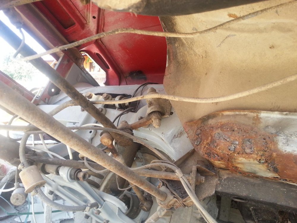

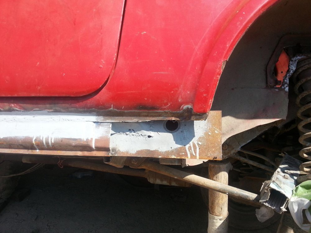

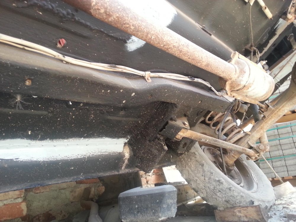

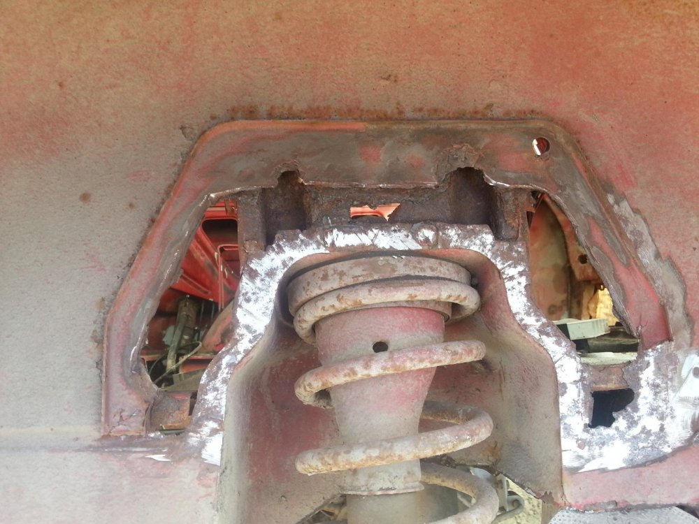

Ramasesem dator cu niste poze ale masinii cu sudurile si tablaria:
20130720_121804.thumb.jpg.3e53c2f57318b409064b853a550f206c.jpg20130720_121931.thumb.jpg.483261b93905f3b10ae6d7ec76b0b122.jpg20130720_121818.thumb.jpg.1371cd21b6312c701a6ec8fba545182a.jpg20130720_121913.thumb.jpg.5642b836a5fadff690600b30d9df7450.jpg20130720_121916.thumb.jpg.a5529b847fb1f924c153b67920fd09c5.jpg20130720_121920.thumb.jpg.76d24cb5d8f5ce9fdb887a207a5004a8.jpg20130720_121924.thumb.jpg.cfc2c2b6db08092898b936b88784ba49.jpg
Tot fundul masinii a fost ca cel din pozele unde se vede rugina, ca acolo sub sofer, partea dreapta a masinii chiar mai rau, acolo s-a scurs bateria si a facut prapad.
Oricum se poate vedea ca nu prea am acces, in jurul masinii sunt borduri si dale ca imi fac aleile in curte.
Practic de aceea am avut si timpul necesar sa modific atatea la transmisia masinii:
20130720_121945.thumb.jpg.fd72520358db489508c0a8a29ea87763.jpg20130720_122057.thumb.jpg.1cfa5574c62317bce0f264a623822c54.jpg20130720_121951.thumb.jpg.bb1527ffb97c7f7ea467628021177af1.jpg
Dar ajung eu si cu ea pe strada....

Planetara cu modificarile dinspre rulment a fost prezentata pe scurt deja asa ca reluam de acolo:
pe ea se monteaza simeringurile de asemenea deja prezentate:
simeringuri.thumb.jpg.6eb01189bb87e4208a9fef5528658a58.jpg262132895_simeringmontat.thumb.jpg.2d3aa32290091a6842c633360dfba286.jpg984278962_simeringmontat2.thumb.jpg.33812cca0bce742f32c2b8bf5632bcaf.jpg
Deoarece simeringurile au la interior fi 50 si rulmentii au de asemenea fi50, pe umarul din imagine va pune un inel care nu va permite rulmentilor sa "migreze" catre zona cu simeringurile:
984278962_simeringmontat2.thumb.jpg.33812cca0bce742f32c2b8bf5632bcaf.jpg2016714955_larulmentsprijinstanga.thumb.jpg.2ee2b3f2e02eb4de22ea25071f55cb76.jpg956809718_larulmentgol.thumb.jpg.4d5906efa1da3734ef35381ca98a68da.jpg1446151956_larulmentsprijinpus.thumb.jpg.cbda2a63f6f3a1b3b76482e39dc551f8.jpg
Acum putem monta rulmentii. Pentru ca mai am ceva de facut la planetara la capatul dinspre diferential nu voi pune efectiv rulmentii:
1800248067_larulmentcurulmentpussidistantier.thumb.jpg.8254e830bcde33dcdc978956a5a80ab3.jpg1970665246_rulmentdindreapta.thumb.jpg.fb76851bd087a121ee9766a382e88fa1.jpg
Fixarea finala a rulmentilor se face cu aceasta piulita:
1139403888_piulitarulment.thumb.jpg.2ef9199b7f81e81e9a36d2105d2415b1.jpg50328648_rulmentstangasipiulita.jpg.b0b4a9ad6f845d6ebdda5d952e691fa6.jpg1567521155_rulmentdreaptasipiulita.thumb.jpg.8357a5375fb2188d2f97cea94abe645b.jpg925419405_simeringsidistantierinteriorsipiulita.thumb.jpg.3916d19e993eb90da24fa367c3562626.jpg
Ca si fixare a piulitei cred ca o sa apelez la 2 puncte in care voi face un sant in filetul de pe piesa de pe planetara in care voi mutila cu un dorn piulita.Locul efectiv va fi ales dupa tatonari, iar zona am sa o subtiez la buza, sa o pot deforma.
Revenind la rulmenti, am facut 2 inele distantoare de 3mm, care puse intre cei doi rulmenti formaza impreuna cu aceastia 'un' rulment de 23 mm lungime, ca cel original al masinii :
2026848752_inelinterior.thumb.jpg.fc0c95934e9b30924753cfaaaec6e3f0.jpg105633235_inelexterior.thumb.jpg.663631a62465c0586147b7dceb164d15.jpg1813419161_inelevederelaterala.thumb.jpg.469dd2f324862e5a958549fa8ba04b5a.jpg1255083394_ineledistantier.thumb.jpg.e7f2d0a9ffaf5d3602c38a72a0564338.jpg
Cam asta a fost cu capatul dinspre roata.
Acum cu capatul dinspre diferential. Mai sus am prezentat modificarea diferentialului astfel incat ca obtin un capat al acestuia cu pinionul de crabot imprumutat din cutia de transfer.Acum aveam nevoie ca pe planetara sa am corespondentul acelui pinion in vederea blocarii diferentialului.
Capatul planetarei filetat:
Vreau sa va spun ca a fost o adevarata aventura sa obtin acest filet pentru ca arborele planetar este FOARTE TARE ca sa zic asa, in sensul ca tocea inclusiv cutitele de strung cu cap vidia. Beleaua este de fapt situatia ca planetara fiind prinsa in capete, in conurile de centrare iar zona filetata este catre centru, se indoia planetara si nu taia cutitul. Rezolvarea a venit din necesitate si anume a strunjit strungarul planetara pana a facut-o rotunda imediat dupa zona filetata catre diferential si am taiat-o si apoi am reprins-o in strung, doar ca de data aceasta zona de lucru a fost foarte aproape de prindere si plantara nu s-a mai indoit. Termenul indoit este exagerat, se indoia foarte putin, dar se indoia si cutitul nu putea taia uniform, planetara avea tendinta sa se "urce" pe cutit.
In sfarsit, dupa multa rabdare si perseverenta am reusit sa facem filetul. Dimensional este de fi24 cu pas de 1,5mm.
Edited by gabytm

Pe capatul filetat am pus o contrapiulita:
1785821273_contrapiulita2.thumb.jpg.082a2e6cdb10b3362c611ce16983d4e7.jpgcontrapiulita.thumb.jpg.02fb8c33b24362faec65863aafe7800c.jpg122904800_contrapiulitamontata.thumb.jpg.0b445891a85314793ae09f2a3d199dbd.jpg
Undeva mai sus am pus un desen colorat. Aceasta contrapiulita ar fi piesa gri.
Am facut piesa galbena, care arata asa:
1203937260_piesalegatura.thumb.jpg.95d6a067b2df90e99f30c2637fc6a888.jpg1129381735_piesalegatura2.thumb.jpg.ba5d99f7823b246732463c0738640e23.jpg1419713429_piesalegatura3.thumb.jpg.ef7b5dd5674d6a7fce14fa379421360c.jpg522561118_piesalegaturamontata.thumb.jpg.0404fbdc72d71083885233399e79e935.jpg
Dupa strangere arata asa:
in V-ul dintre ele voi suda pentru rigidizare. De asemenea inainte de montare voi da niste gauri un ele ca sa am posibilitatea sa sudez in puncte si planetara de contrapiulita si piesa galbena, ca sa fiu sigur de rigiditatea la rotatie a ansamblului.

In final planetara la capatul dinspre diferential este completa si cu tot cu diferential obtinem:
vedere generala (crabotul nu este la locul lui)
diferentialul liber:
diferentialul blocat:
