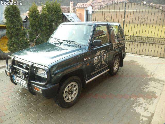

bogdan.sb Postat Mai 15, 2013 Autor Partajează Postat Mai 15, 2013 Re: Grupuri si alte detalii Feroza Nu am apucat sa fac poze, dar am salvat una din anuntul de vanzare :ha1 Link spre comentariu Distribuie pe alte site-uri Alte opțiuni partajare...
misujr Postat Mai 15, 2013 Partajează Postat Mai 15, 2013 Re: Grupuri si alte detalii Feroza Nu am apucat sa fac poze, dar am salvat una din anuntul de vanzare :ha1 [ATTACH=CONFIG]178917[/ATTACH] Frumusica foc ! Sa o stapanesti sanatos ;-) Link spre comentariu Distribuie pe alte site-uri Alte opțiuni partajare...
bogdan.sb Postat Mai 15, 2013 Autor Partajează Postat Mai 15, 2013 Re: Grupuri si alte detalii Feroza Multumesc mult. Si inauntru este intretinuta, functioneaza cam tot, motorul pare sa mearga bine, nu troncane nimic, intra f. bine in viteze, si cuplaj 4x4. Probleme depistate: cuplajele automate, pe care oricum vreau sa le schimb cu manuale, frana pe spate nu tine extraordinar, putina rugina pe dedesupt, dar mai mult de suprafata. Link spre comentariu Distribuie pe alte site-uri Alte opțiuni partajare...
