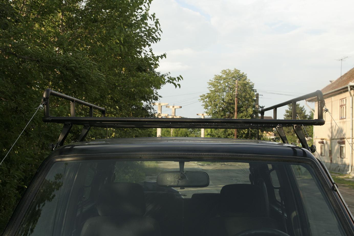

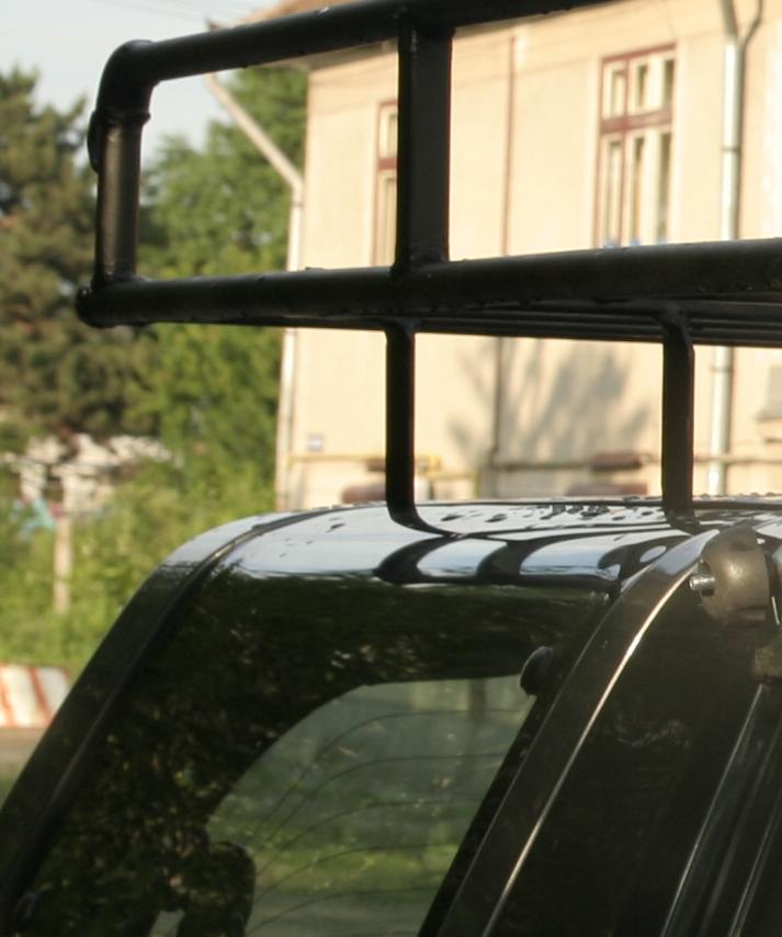

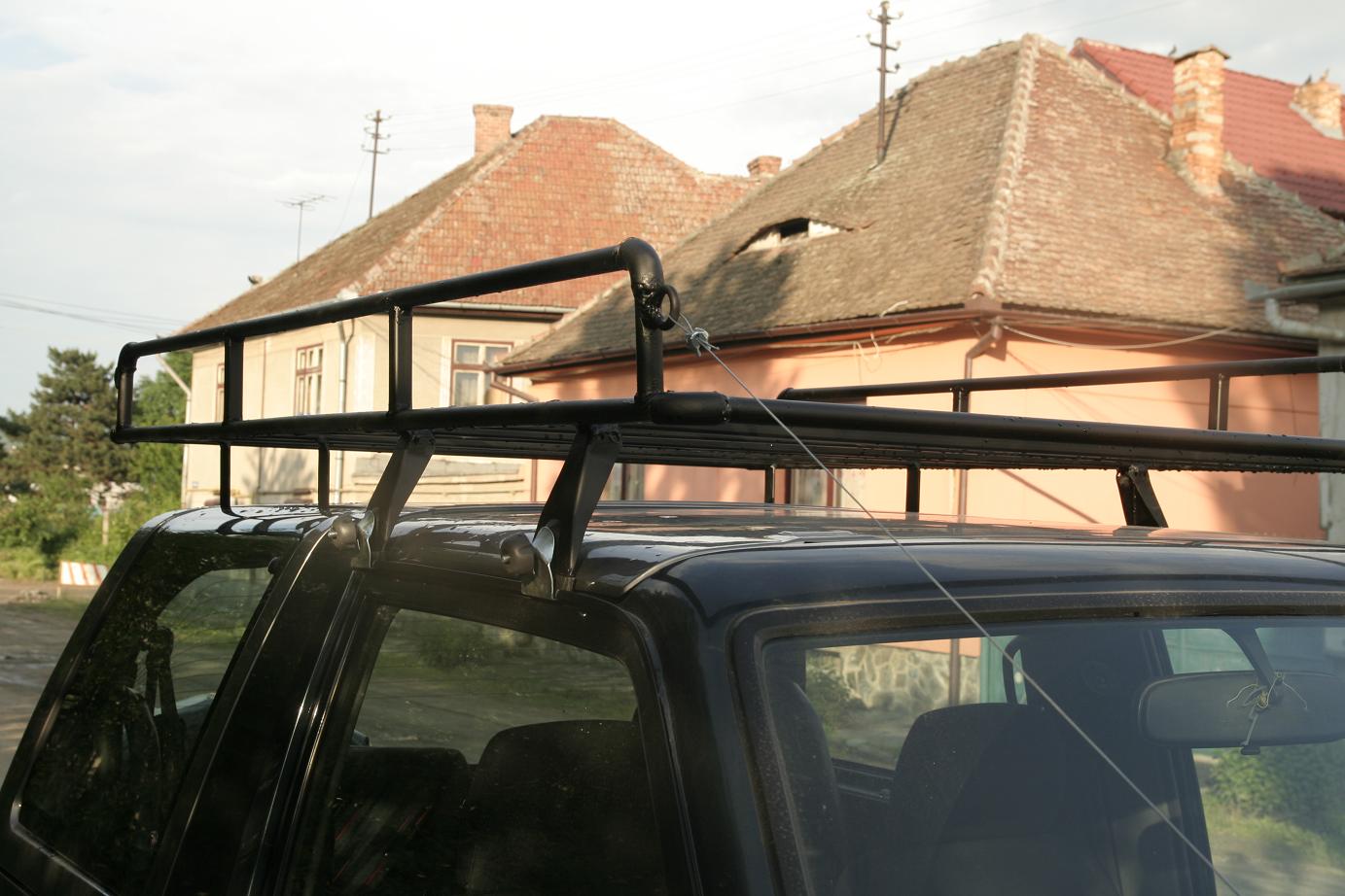

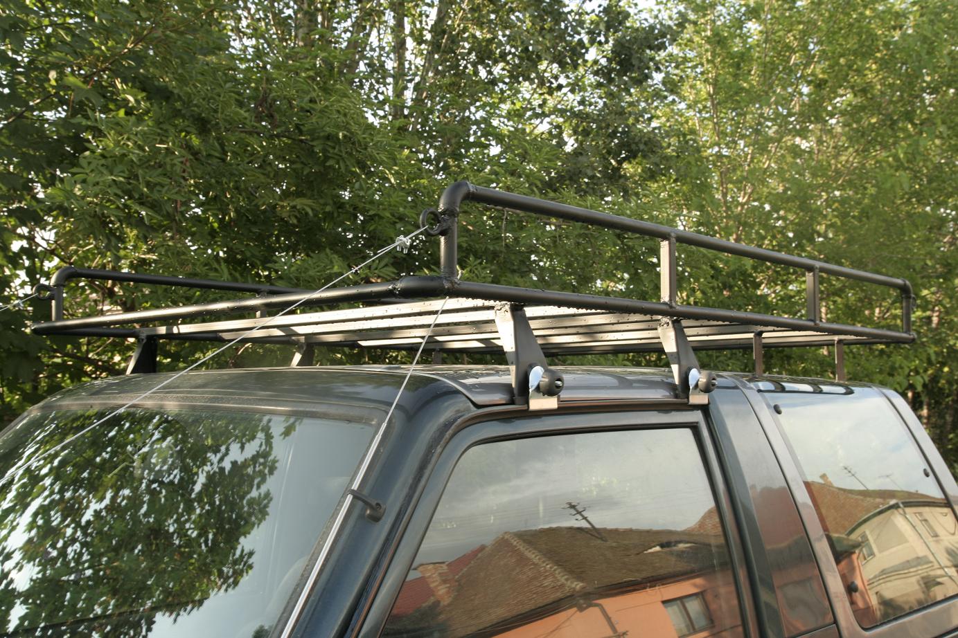

Am construit si un portbagaj: m-a costat cam 300 lei si 4 dupamese de munca. Teava rotunda + patrata, aproape 1 kg de electrozi, niste platband, 4 suporti uitati intr-un magazin cu piese de Dacie, grund bun, mastic pensulabil si vopsea negru mat. Toate sudurile le-am izolat cu mastic asa ca nu sunt aspectuase, dar sper sa reziste mai bine la rugina.

Pe fiecare latura, in partea din fata sunt 2 picioare cu sprijin pe jgheabul de scurgere a apei, iar in partea din spate alte 2 picioare din platband, cu prindere sub partea superioara a geamului spate (in locasurile originale ale hardtopului) - se vad in poze dar mai putin evidentiate ...
Deci, in total 8 picioare.
