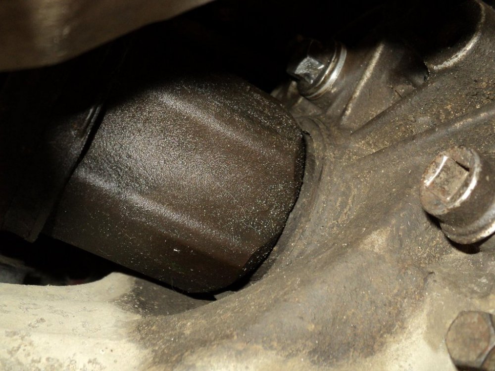

DKW Postat Iunie 10, 2013 Partajează Postat Iunie 10, 2013 Re: Zgomot ciudat cand accelerez Si am mai descoperi pe drum cand merdeam la fiecare schimbare a treptelor se auzea o busitura in spate:hm.am ajuns acasa ,mam bagat sub masina si ce sa vezi ,tamponul care tine diferentialul era rupt acela central ,o sa comand unul cat de curand dar trebuie sa vad ce piese trebuie sa mai schimb. Daca e rupt, iti recomand sa le schimbi pe toate 3, altfel o sa ajungi sa le schimbi si pe cele laterale cat de curand. Reading the Owners Manual doesn't hurt. NU RASPUND PE PM LA PROBLEME TEHNICE SAU DE INTERES GENERAL Td4 ESX CommandShift MY02 3Dr (M.O.D.) KV6 CommandShift MY01 3Dr (Măgaru') SD4 S CommandShift MY11 5Dr (Sarah) KV6 XEI CommandShift MY01 5Dr (Phoenix) Link spre comentariu Distribuie pe alte site-uri Alte opțiuni partajare...
tonytherunner Postat Iunie 10, 2013 Autor Partajează Postat Iunie 10, 2013 (editat) Re: Zgomot ciudat cand accelerez Da e rupt in interior,joaca sus jos,sunt terminate legaturile de cauciuc din interiorul tamponului.Cele laterale par sa fie bune dar nu sunt sigur . Editat Iunie 11, 2013 de tonytherunner If you own a land rover everyone expect to be a mechanic Link spre comentariu Distribuie pe alte site-uri Alte opțiuni partajare...

tonytherunner Postat Iunie 18, 2013 Autor Partajează Postat Iunie 18, 2013 (editat) Re: Zgomot ciudat cand accelerez Gata,am schimbat toate tampoanele diferentialului (ai avut dreptate DKW unul lateral era pe cale de rupere si era mai lasat:br)ce pot spune este ca merge mult mai bine cupleaza mai bine,nici o busitura nimic:wink:Chiar si acel carait aproape a disparut decand schimb mai repede intre 3200 si 2500 .problema reapare la incetinire cum ar fi o curba cand scade sub 2000 ahhhhhhhh. Editat Iunie 20, 2013 de tonytherunner If you own a land rover everyone expect to be a mechanic Link spre comentariu Distribuie pe alte site-uri Alte opțiuni partajare...

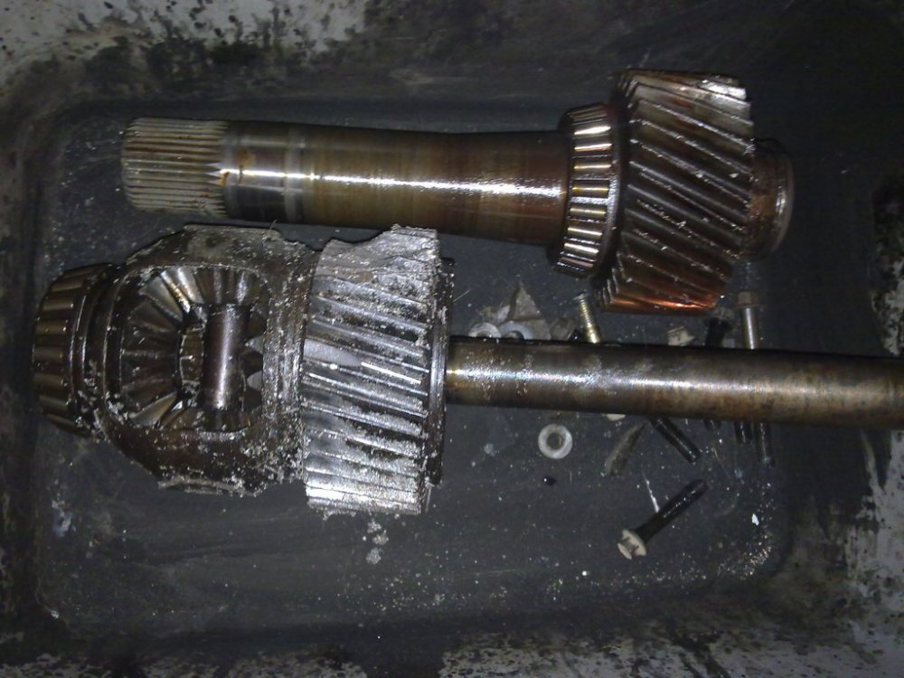

tonytherunner Postat Iulie 21, 2013 Autor Partajează Postat Iulie 21, 2013 (editat) Re: Zgomot ciudat cand accelerez Salutare tuturor ,am schimbat din nou semeringul de la pinionul IRD ,acum nu mai curge sa vedem pe viitor ,si uleiul dift spate .(ca o recomandare nu cumparati semeringul aftermarket ,cautati la magazinele de rulmenti au arcul mai gros). In IRD se pot strica celelalte pinioane chiar daca pinionul si coroana dinspre cardan sunt bune? .Am scurs de mai multe ori uleiul si mai mereu gasesc ceva spam pe surubul de golire. Si mai e ceva dupa ce am decuplat cardanul masina nu mai scotea nici un carait ,rulmentii par buni,deci nu mai ramane decat varianta IRD :cr . Poate imi dati ceva sfaturi,acum merg 4x2 si nu prea ma incanta. :hl:hl:hl:hl Editat Iulie 21, 2013 de tonytherunner If you own a land rover everyone expect to be a mechanic Link spre comentariu Distribuie pe alte site-uri Alte opțiuni partajare...
DKW Postat Iulie 21, 2013 Partajează Postat Iulie 21, 2013 Re: Zgomot ciudat cand accelerez Daca la fiecare schimb de ulei a iesit si pilitura ar fi bine sa desfaci IRD-ul si sa-l cureti bine, poate mai salvezi ceva din el. Toata pilitura aia ajunge pana la urma si in trenul primar de pinioane din IRD si se sparg pinioanele = IRD mort. Reading the Owners Manual doesn't hurt. NU RASPUND PE PM LA PROBLEME TEHNICE SAU DE INTERES GENERAL Td4 ESX CommandShift MY02 3Dr (M.O.D.) KV6 CommandShift MY01 3Dr (Măgaru') SD4 S CommandShift MY11 5Dr (Sarah) KV6 XEI CommandShift MY01 5Dr (Phoenix) Link spre comentariu Distribuie pe alte site-uri Alte opțiuni partajare...
tonytherunner Postat Iulie 21, 2013 Autor Partajează Postat Iulie 21, 2013 Re: Zgomot ciudat cand accelerez uau ,urat de tot,as mai preciza ca IRD a mers cu uleiul subt buza de umplere iar vechii propietari nici nu sau sinchisit macar sa se uite subt masina dar mite sa reumple :uameni If you own a land rover everyone expect to be a mechanic Link spre comentariu Distribuie pe alte site-uri Alte opțiuni partajare...
