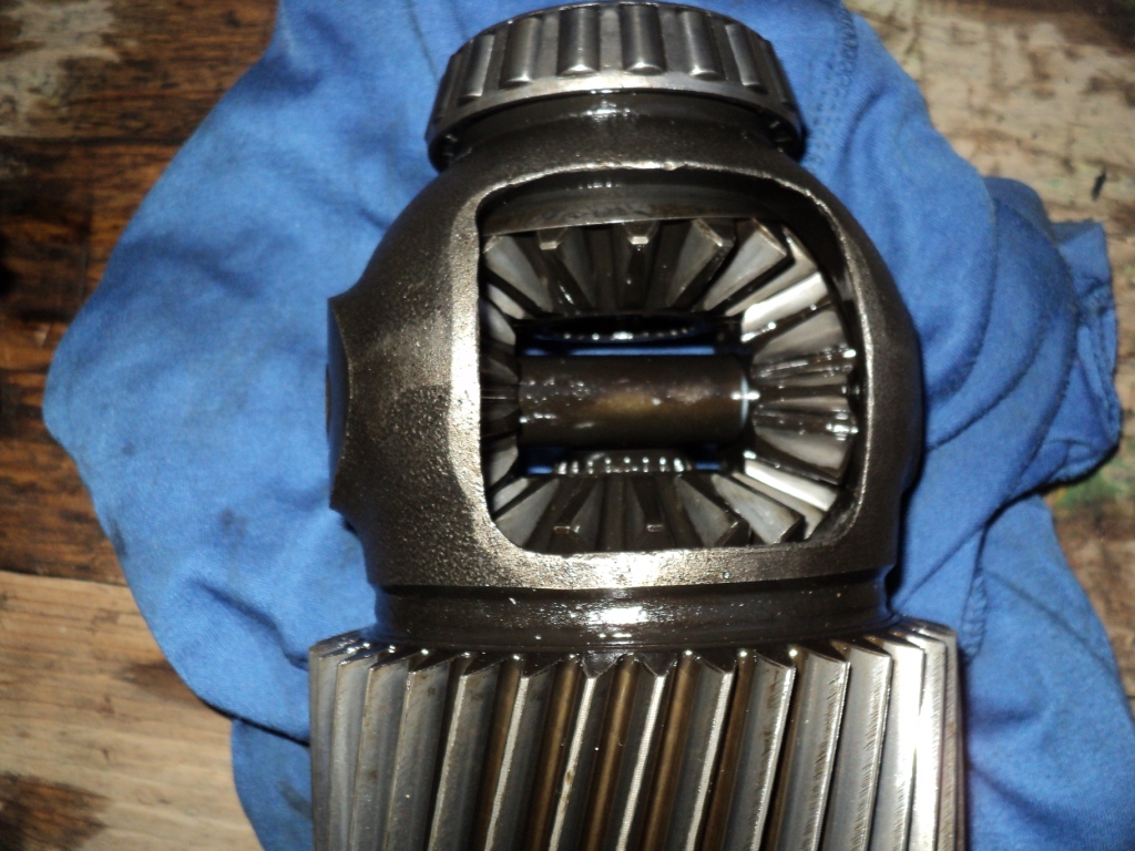

alin75 Postat Septembrie 3, 2013 Partajează Postat Septembrie 3, 2013 Re: Zgomot ciudat cand accelerez Aline, vezi ca e o greseala undeva: in poza asta 1 n-are nici o legatura cu reperul 21. Cred ca ai folosit notatiile din poza cealalta, mai detailata:wink: Am vazut ca am gresit poza, dar nu am reusit sa o mai sterg (de asta am atasat imediat poza corecta!!) Off topic! Azi am dar numai nuci........ Numai bine, Alin .... orice supraapreciere duce la dezamagire..... Link spre comentariu Distribuie pe alte site-uri Alte opțiuni partajare...

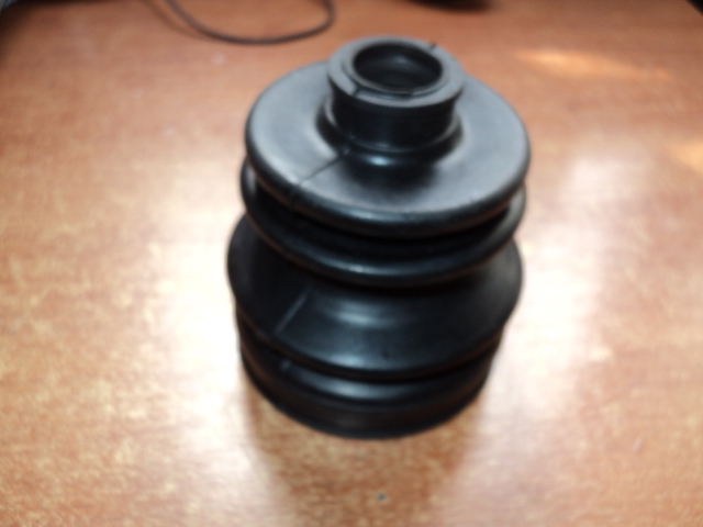

tonytherunner Postat Octombrie 5, 2013 Autor Partajează Postat Octombrie 5, 2013 (editat) Re: Zgomot ciudat cand accelerez Am gasit pana la urma burduf cu cote asemanatoare de la GKN (32 LEI)[ATTACH=CONFIG]191533[/ATTACH] Sa vedem cat o tine................. Editat Octombrie 5, 2013 de DKW If you own a land rover everyone expect to be a mechanic Link spre comentariu Distribuie pe alte site-uri Alte opțiuni partajare...
Liviu-San Postat Octombrie 9, 2013 Partajează Postat Octombrie 9, 2013 Re: Zgomot ciudat cand accelerez Pune si un cod,inainte sa arunci cutia,sa-l gasim si noi daca e bun. Link spre comentariu Distribuie pe alte site-uri Alte opțiuni partajare...
tonytherunner Postat Octombrie 9, 2013 Autor Partajează Postat Octombrie 9, 2013 (editat) Re: Zgomot ciudat cand accelerez pe coltul ala a fost lipit pretul,vanzatorul l-a rupt:uameni Editat Octombrie 9, 2013 de Astral If you own a land rover everyone expect to be a mechanic Link spre comentariu Distribuie pe alte site-uri Alte opțiuni partajare...

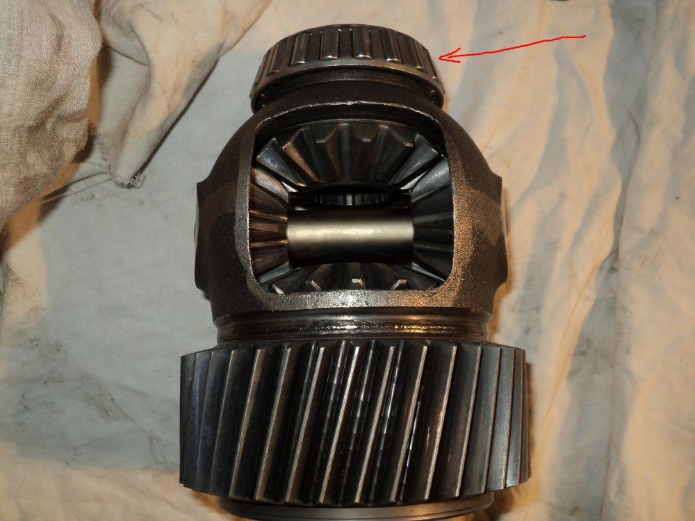

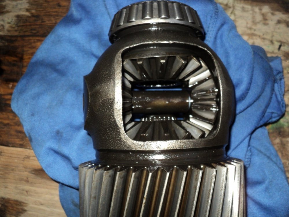

tonytherunner Postat Noiembrie 3, 2013 Autor Partajează Postat Noiembrie 3, 2013 Re: Zgomot ciudat cand accelerez Astazi am reusit s-a desfac IRD-ul si nu am niciun pinion spart yes......:dr4:dr4:grin::grin: ,ce bucurie dar apoi a venit confuzia de unde sunetul asta ingrozitor ????? rulmentii par ok ,adica nu au niciun defect :grin: Singurele uzate sunt saibele satelitilor ,din cauza astora apare sunetul????? astept ceva idei si solutii de la voi ca nu o mai scot la capat!!!:hl:hl:hl If you own a land rover everyone expect to be a mechanic Link spre comentariu Distribuie pe alte site-uri Alte opțiuni partajare...

tonytherunner Postat Noiembrie 5, 2013 Autor Partajează Postat Noiembrie 5, 2013 (editat) Re: Zgomot ciudat cand accelerez Cum se desfac satelitii astia ?????:tk se vede si saiba distrusa la satelitul de sus. se pot face si la strung saibele??le-a facut cineva:tk Editat Noiembrie 5, 2013 de Astral If you own a land rover everyone expect to be a mechanic Link spre comentariu Distribuie pe alte site-uri Alte opțiuni partajare...
