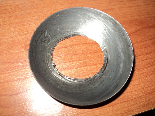

Cum se desfac satelitii astia ?????:tk
[ATTACH=CONFIG]194149[/ATTACH]
se vede si saiba distrusa la satelitul de sus.
se pot face si la strung saibele??le-a facut cineva:tk
Salut
"Saibele" alea se pot comanda in anglia, este pe undeva pe forum discutie despre ele sunt de doua grosimi. Mai este un forumist care l-a fabricat ..sir kid daca nu ma insel

Cat despre desfacut, trebuie scos cumva axul care tine pinioanele satelit (posibil sa fie "tinut" de una sau doua saibe elastice de siguranta). Dupa aia e simplu :wink:
In interiorul carcasei ai doua pinioane planetare, cele de sus si de jos si doi sateliti, cei montati pe ax. Cum spunea si teddybear scoate axul si ies intai satelitii, apoi celelalte doua pinioane. :wink:

Asta stiu dar cum iese,ca n-am vazut niciun surub de fixare a axului,parca ar fi bagat cu presa !!!
In locul surubului am vazut un arc mic care nu vrea s-a iasa:wtf1:
Arcul mic e un stift elastic si e numai la un capat al axului. Acela-i cheia.:wink:
OK,dar nu reusesc sa-l scot,trebuie vreo cheie speciala sau cu ce se scoate ????:grin:

DSC01937.JPG.8baa018b472aeae5b8e8a8f2e17f96b5.JPGDSC01934.JPG.c41302f216424a034e21bf08d0b455b2.JPG
sunt distruse...........:fr2:fr2
tre' sa fac rost repede de ele ca vine frigu'[fulgu],
daca le are cineva sa-mi de-a de veste,platesc nu degeaba:grin:
imi trebuie doar una ca pe cealalta o pot recupera:grin:,daca i-a ramas cuiva........:pl

problema rezolvata cu ajutorul user-ului @ nelu b :tk:tk:tk
cum??????
Re: Zgomot ciudat cand accelerez
Pai mi-a trimis o saiba,ma-i trebuie doar montata....:wink:
....si s-a montat astazi +curatare pinioane si carcasa IRD:dr4.....acum mi-am dat seama de unde erau aschiile metalice pe busonul de golire ......de la saiba uzata

http://www.tocmai.ro/saibe-reglaj-grup-fata-freelander-13513135.html
pretul cred ac e cam mare dar daca o sa cautati dupa codul care se vede pe ambalaj puteti gasi sursa
ADICA ASTA
http://www.shop4autoparts.net/Freelander/Gearbox/IRD-unit/IRD_THRUST_WASHER_KIT_1mm_4_WASHER_FREELANDER_IRD0011.html
Note there have been two different thicknesses of Thrust Washer used on Freelander IRD units and they are NOT interchangeable. These are the thicker (1mm) washers used on later vehicles from serial number 251.502 approximately 2001.
Iinteresant este ca ei zic ca sunt 4 bucati, pe aici am vazut ca toata lumea le cauta numai pe cele 2 mari

IRD0011 http://www.shop4autoparts.net/Freelander/Gearbox/IRD-unit/IRD_THRUST_WASHER_KIT_1mm_4_WASHER_FREELANDER_IRD0011.html
Hai c-am postat amandoi in acelasi timp. :grin:
Ar fi interesant intre ce ani sau produs IRD-uri cu saibe de 1mm........cele doua mari se uzeaza mai rapid din cauza planetarei si axului din IRD:wink:
