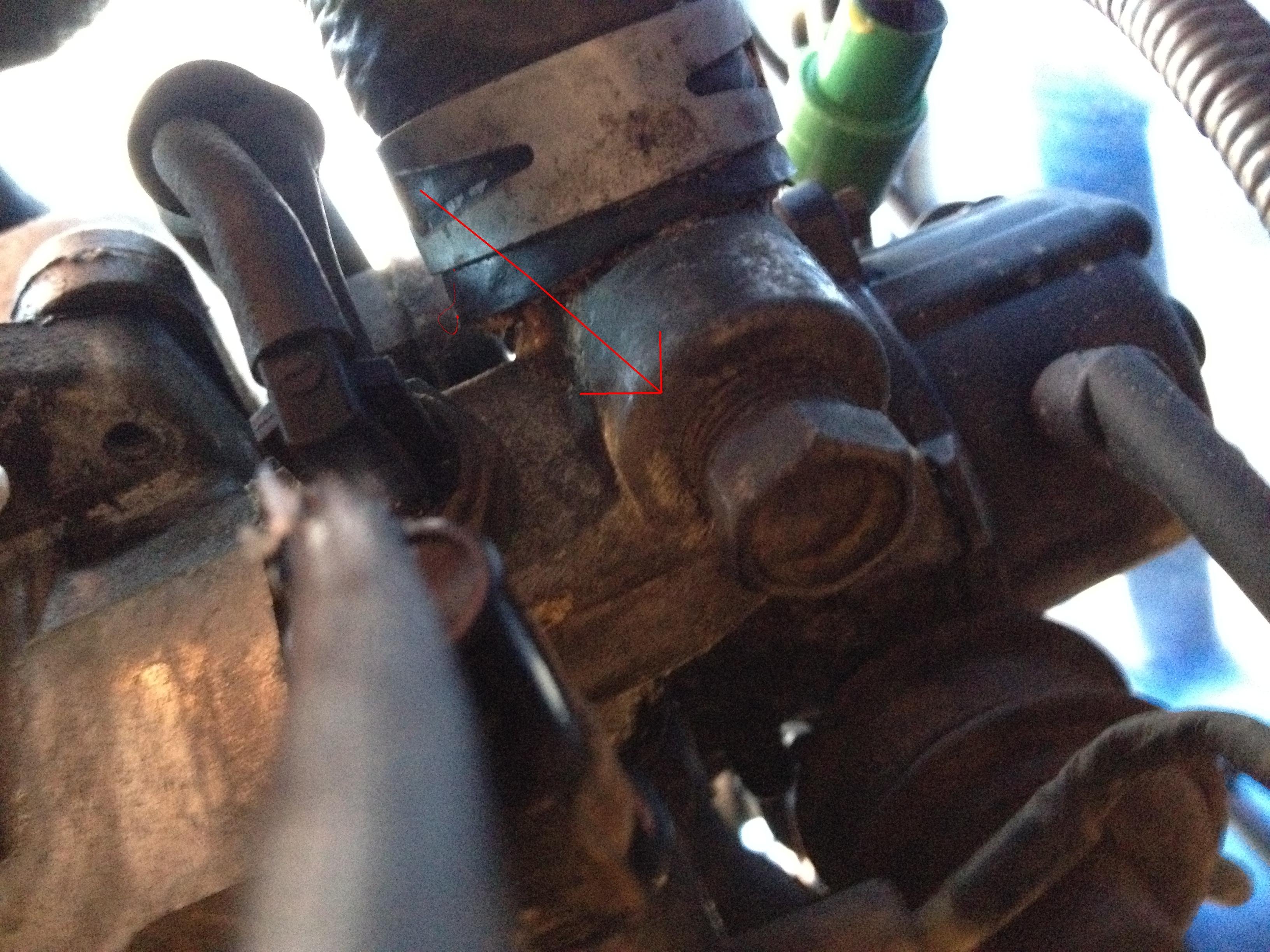

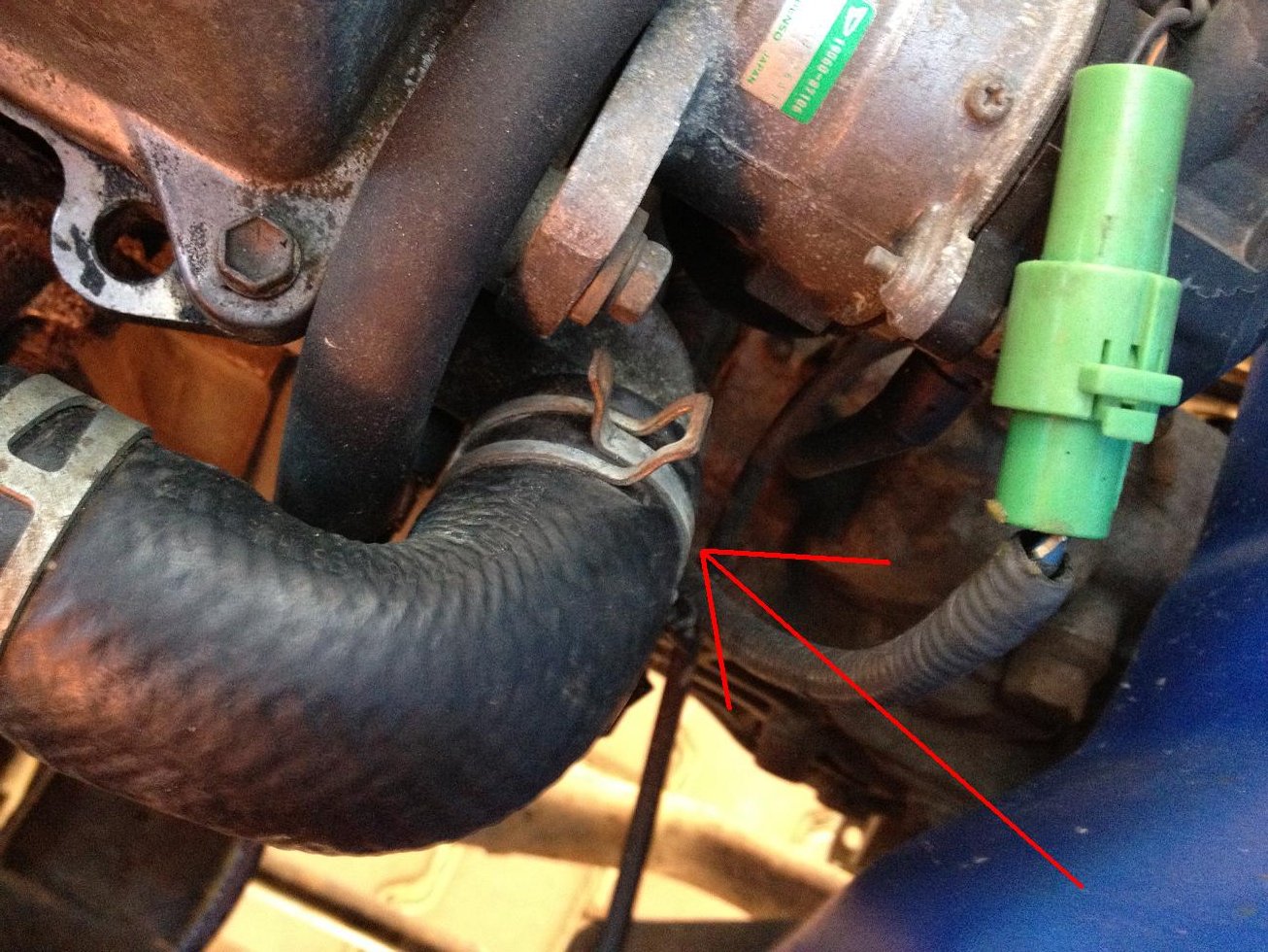

vatafu Postat Iulie 10, 2013 Autor Partajează Postat Iulie 10, 2013 (editat) Re: Feroza cu probleme,creste apa O duc la mecanic, ce altceva pot sa fac :( UPDATE IMPORTANT!!!! am fost la o reprezentanta si am bagat pe intreg sistemul de racire 1,5 bari cu o pompa speciala de o aveau aia(cum aparea si in manualul de pe warfs.org) si surpriza! am vazut ca picura pe la cotul, furtunul din spate motor adica aici dar dedesupt, adica aici .Am crezut initial ca pierde pe la acel surub, care apropo, va rog sa-mi spuneti si mie ce rol are,dar pana la urma era pe la furtun(cot) care duce la motor si am suspectat colierul sau furtunu'.Am demontat, am verificat colierul dar pare sa fie ok, poate nu era montat cum trebuie, oricum am pus si un alt colier langa , si acu ies in probe.Mi-e si frica sa ma bucur, da' ma rog sa fi terminat cu partea asta :pr1;si sa nu fie chiuloasa, bloc, sau altele.daca nu mai pierde, retrag toate injuraturile ce i le-am adresat nu o mai numesc niciodata "caruta" si o duca la spalatorie sa o fac frumoasa :grin: Editat Iulie 10, 2013 de vatafu Link spre comentariu Distribuie pe alte site-uri Alte opțiuni partajare...
