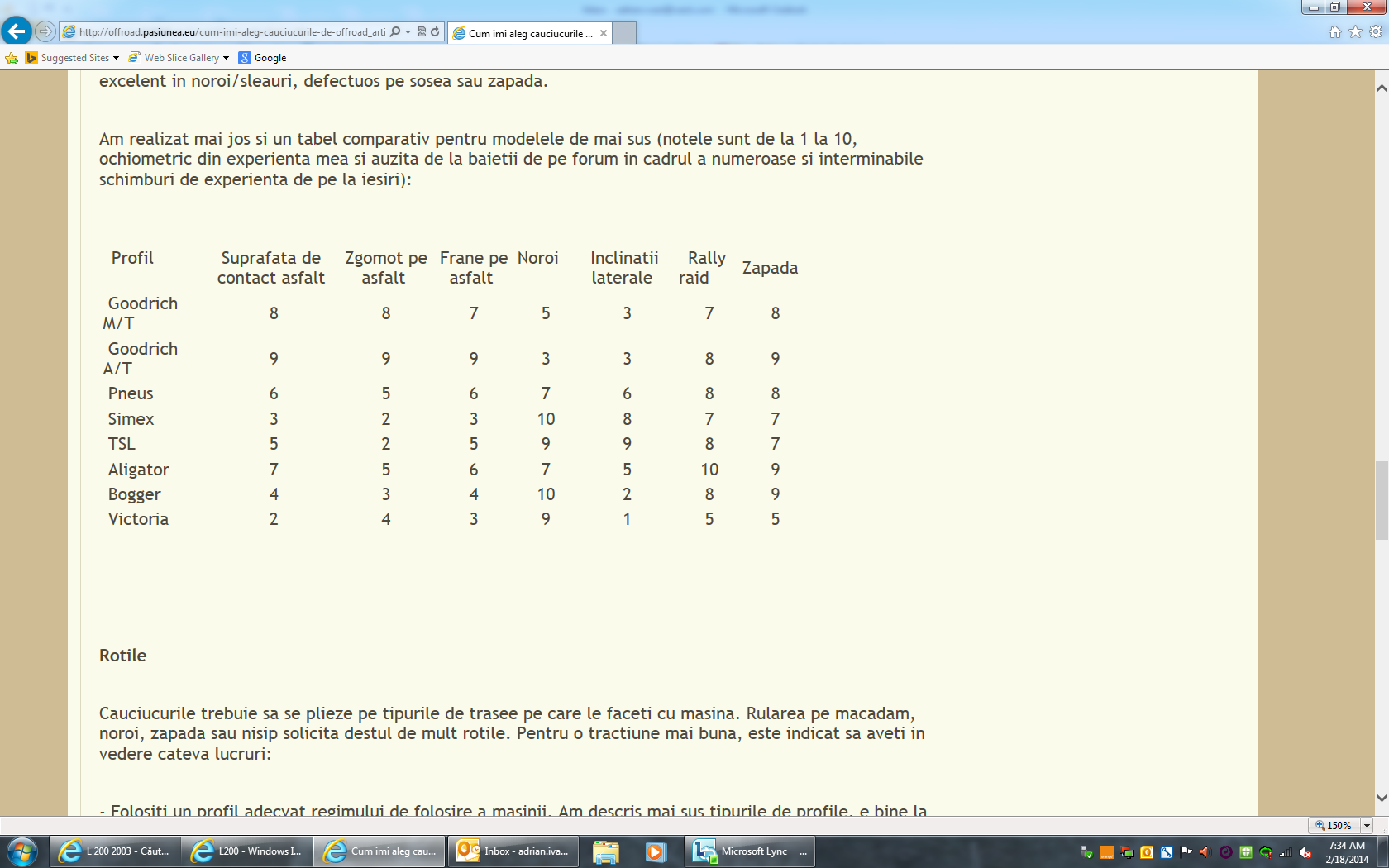

Durasell Postat Februarie 18, 2014 Autor Partajează Postat Februarie 18, 2014 Re: GATA- SUNT Proprietar de L 200 :) Buna ziua colegi, Daca datile trecute va intrebam care este dimeniunea maxima a cauciucurilor care pot fi montate pe un L 200 fara a face nici o modificare , e bine, a venit ziua in care trebuie sa ma hotorasc ce "opinci" sa ii pun balerinei :tr . Asa cum e normal, am tot studiat, am tot citit dar tot nu am reusit sa ma hotarasc:hl... haide-ti sa va spun si de ce....masina va fi folosita 60% asfalt si 40 % off road....chestia e ca atunci cand va intra in off...poate sa fie noroiul pana la :pt...zapada adanca (cum am patit acum putin timp) sau piatra...e de aici dilema...stiu ca vreau multe dar....din ce am m-am orientat eu as allege BF Godrige MT sau AT problema e ca se descurca destul de slab dupa un anumit clasament in noroi sau pe inclinatii laterale...mai jos voi atasa un table cu acel clasament. Rugamintea mea catre voi este sa ma ajutati sa ma hotarasc asupra unui producator si asupra unui profil care ma poate scote din :ti atunci cand dau de greu...stiu ca nu pot exista "cauciuce"perfecte si pt toate situatiile dar poate gasesc ceva pentru necesitatile mele. P.S ..dimensiunele 265x70x16 Link spre comentariu Distribuie pe alte site-uri Alte opțiuni partajare...
Optimus Postat Februarie 18, 2014 Partajează Postat Februarie 18, 2014 Re: GATA- SUNT Proprietar de L 200 :) In clasamentul ala se compara mere cu pere. Clar, profilul simex e mai bun la noroi decat MT-ul, dar este muci pe asfalt de orice fel, si zapada batatorita, unde MT-ul se descurca ceva mai bine. Plus ca se toceste mult mai repede decat un MT de calitate superioara. Tu zici ca faci 60% onroad... Trage singur concluziile... Pentru tipul de utilizare despre care zici tu, s-ar recomanda profil MT. Eu folosesc BFG KM2 si sunt foarte multumit. L-as schimba doar cu Cooper Discoverer STT, care pare ceva mai bun la zapada, si este facut cel putin la fel de profi ca BFG. In teren greu, cu niste MT-uri cu presiune scazuta, blocant si talent, te cam descurci pe oriunde. Pentru extrem, iti trebuie alta masina, nu L200. Eventual pui si un troliu, daca nu ai, si ti-ai luat grija asta. Link spre comentariu Distribuie pe alte site-uri Alte opțiuni partajare...
