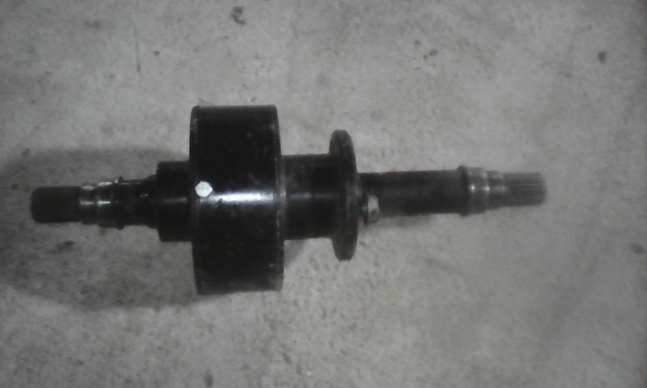

iar sigilarea am facut-o prin insurubare (desi in filmuletele de pe net muti sudeaza "dopul"), aplicand pe filet un epoxy-metal-blotel-lichidbison-adeziv-epoxidic-bicomponent-2x12ml.jpg.164be7eaf43042ed87da2a4355fd02ac.jpg.

Pentru astuparea gaurilor inginerul cu care am vb a propus intai sa le inchidem cu "stifturi" adica suruburi fara cap, cu imbus ingropat. Filetul este cu pas marunt, 10/1 pentru ca filetul este destul de scurt, cca 9 mm si presiunea este mare.
Ca etansare a propus cositorirea filetului stiftului inainte de insurubare.
A doua varianta este cu stifturi de bronz, nu de otel, conice, cu rasina epoxi pentru etansare.
Sa vedem ce vom alege.

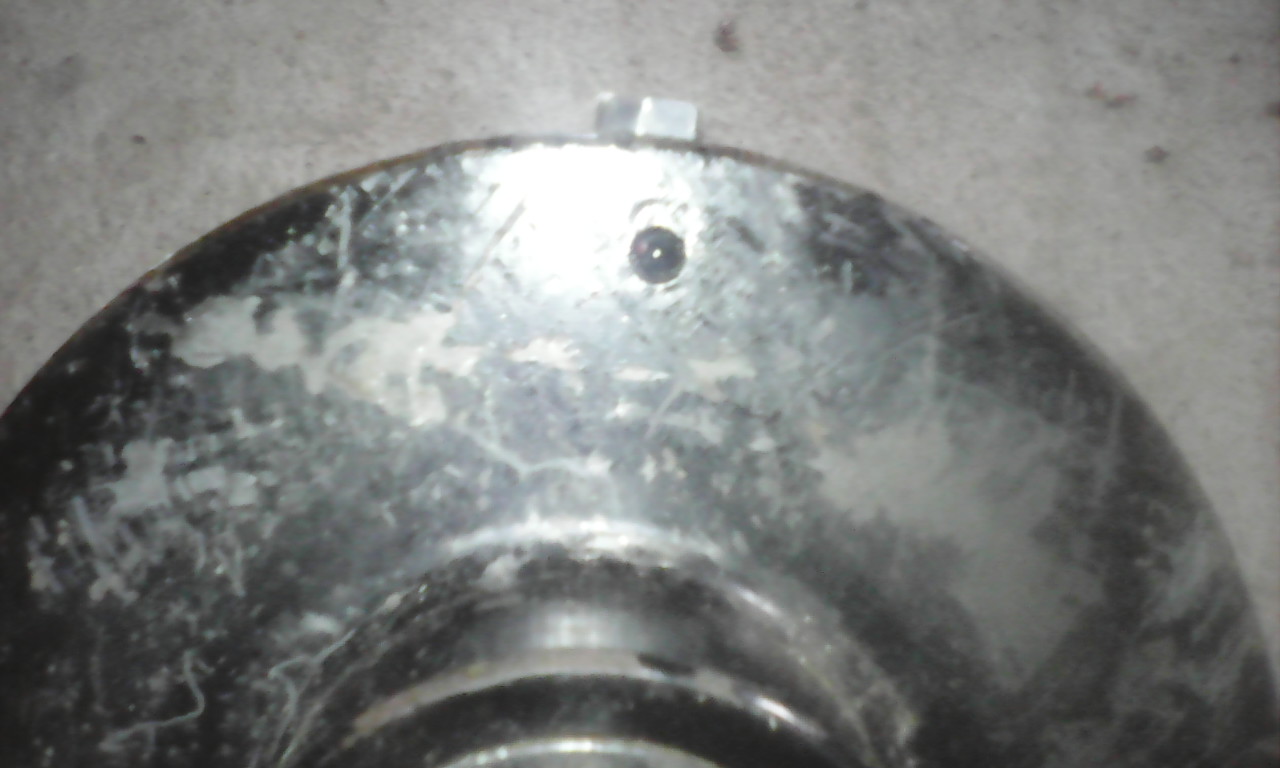

Cand am dat gauri la al meu, la prima gaura strapunsa a iesit aer sub presiune. Va amintiti video-ul in care userul hippo da o gaura si siliconul curge aparent fara motiv ? Acum stiu ca exista prsiune in interiorul vcu . Daca acea presiune a fost creata in procesul de fabricatie sau este un rezultat al maririi volumului siliconului datorita utilizarii indelungate , nu pot sa bag mana in foc
Cred totusi ca presiunea "reziduala" apare in timpul exploatarii
Land ROver Freelander 2002 Td4 2,0
Re: reconditionare VCU
S-au facut si dopurile. Conice din fier , din bronz nu i-a iesit locasul pentru imbus ingropat.Vor fi cositorite inainte de a le infileta definitiv.
Am cumparat un cap gresor cu filet de 10/1. in ideea ca voi folosi un decalemit ( tecalemit) , pompa de gresaj daca seringa ma chinuie prea mult.
Intrebarea este. Cat silicon pun ? Voi cam cat apreciati ca ati pus ?
Cred ca intre 120 si 150 ml maxim ma gandesc eu.

Buna ca sa iti raspund gaurile au fost facute pe capac. si cum am zis la primul avea o mica pierdere de ulei pe la o sudura. am crezut ca o fi de acolo dar cum zic si asta e la fel.

Si eu am dat gauri tot in capace nu in cilindru.
