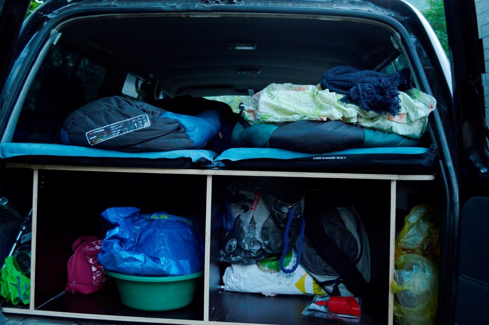

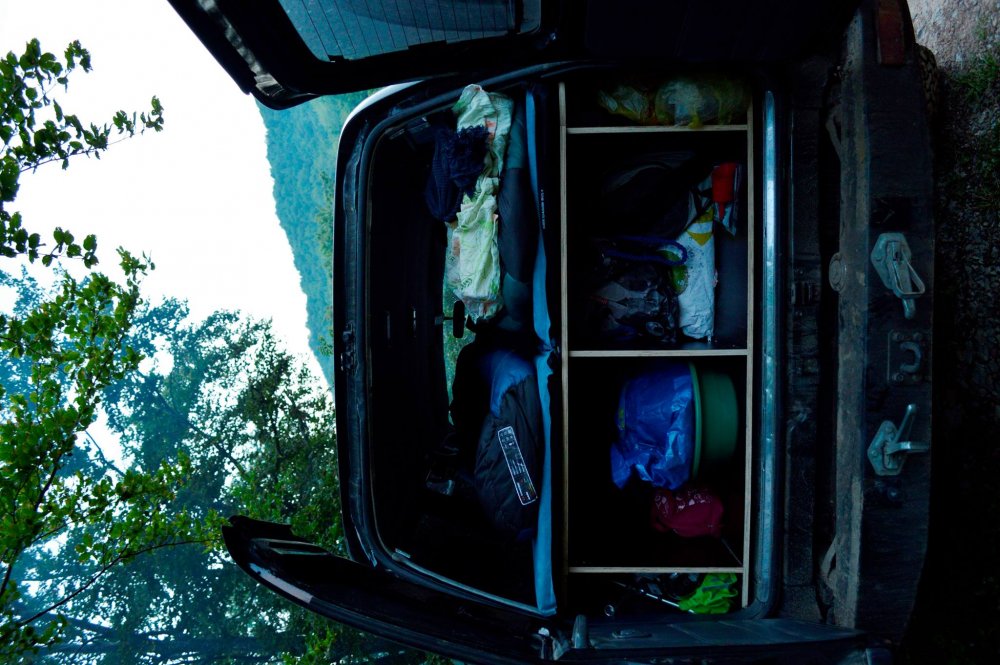

In prezent, pe de o parte am demarat proiectul sertare/spatii de depozitare in interior. In prima faza, am decis sa pregatesc o platforma de dormit in interior, pe care o voi testa la iesirile urmatoare, pentru a vedea daca este necesar sa investesc intr-un cort de acoperis sau nu.

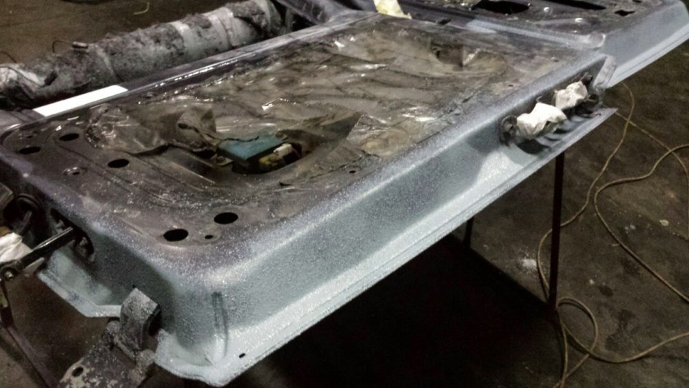

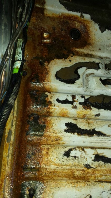

Astazi am fost in vizita la Didone sa vad ce mai face pacientul. Din fericire, mari surprize neplacute nu am avut, totul este remediabil: masina a fost lovita in doua locuri si reparata destul de in graba mai apoi, lucruri pe care le voi remedia, exista cateva gauri mici in podea in fata care vor fi peticite, dar, in rest, zonele in care aparuse rugina nu sunt foarte grave si lucrarea decurge conform planului.
Am dus macaralele manuale si fetele de usi aferente si voi face conversia de la geamuri electrice la cele manuale, pe principiul ca este mult mai greu sa se strice.
Multumesc pe aceasta cale lui Didone pentru atentia cu care se ocupa de masina si pentru rabdarea cu care imi raspunde la toate intrebarile :)
Atasez cateva poze de la fata locului.
IMG_2196.JPG.f9a29ebc2b42efb6d7cdb2d4b44c803e.JPGIMG_2190.thumb.JPG.4c3b43a8fd27c38d53658874c6b58247.JPGIMG_2191.thumb.JPG.88d96a6adb1ba6ff4aad919bbc236080.JPGIMG_2192.JPG.56dfbfcc7b0cd525969e310139d477a5.JPGIMG_2193.JPG.304049554d0ab592210553fc901d39d4.JPGIMG_2194.JPG.c10843ed99394d979b764b19d1cb0ac7.JPGIMG_2195.JPG.f3b4111879eb3bb824e81760479e04c0.JPG

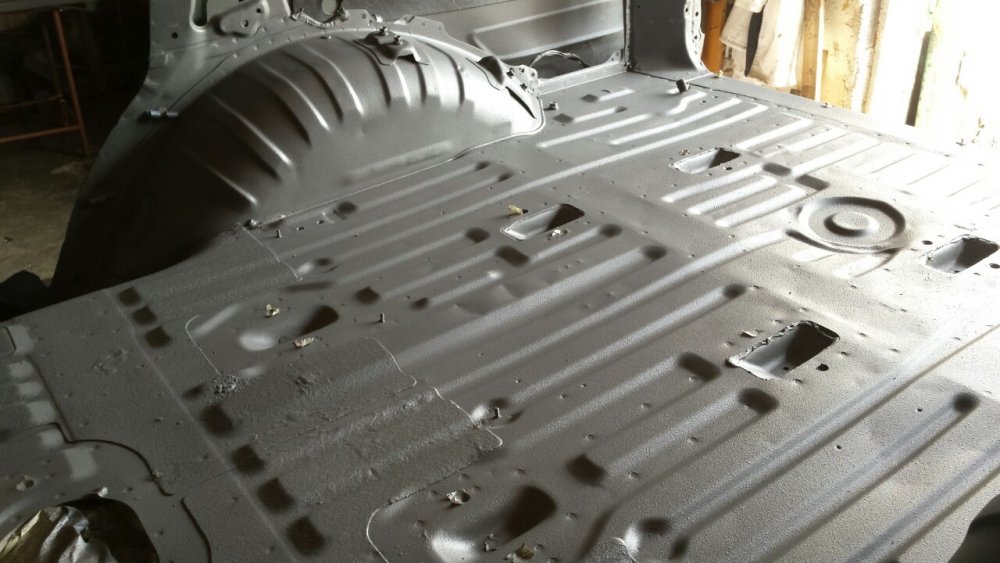

Re: Am un HDJ 80. Cum procedez? :)
IMG_2255.JPG.85f2ebb32981f41e36ad385ce4dd9f0c.JPGIMG_2256.JPG.f3ae14e1742c936bcea60541b1ae18f2.JPGIMG_2257.JPG.ac66132f3bc76d03e1f148a9dc7133aa.JPGIMG_2258.JPG.876ac0a78c4ee455e67d6f4c0015192b.JPG
Astazi s-a incheiat lucrarea la Didone. Sunt foarte multumit, dar abia astept sa reusesc sa o vad si pe soare :P
Pe langa reconditionarea completa a caroseriei, am mai rezolvat si mici amanunte care imi stateau pe creier, cum ar fi inlocuirea geamurilor electrice cu geamuri manuale si inlocuirea scaunelor electrice cu scaune normale, scopul fiind sa simplific lucrurile cat pot de mult.

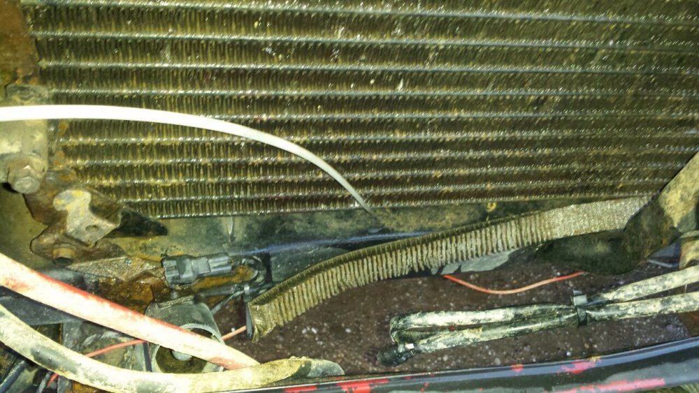

Astazi am trecut iarasi pe la service ca sa aflu care e situatia dupa desfacerea completa a instalatiei electrice. In afara de mici surprize neplacute cu care am cam inceput sa ma obsinuiesc, nu s-a gasit nimic foarte grav. Sper ca in aproximativ 2 saptamani sa fiu gata cu totul.
Singurul lucru important pe care l-am schimbat este ca am renuntat la inchiderea centralizata. Ce aveam eu pe masina era o varianta after market obosita si sincer, nu am energie sa ma apuc sa caut o instalatie originala, plus ca probabil ca ar costa destul de mult, chiar si de la dezmembrari. Ma consolez cu faptul ca voi castiga in fiabilitate ceea ce pierd in comoditate.

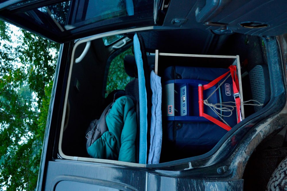

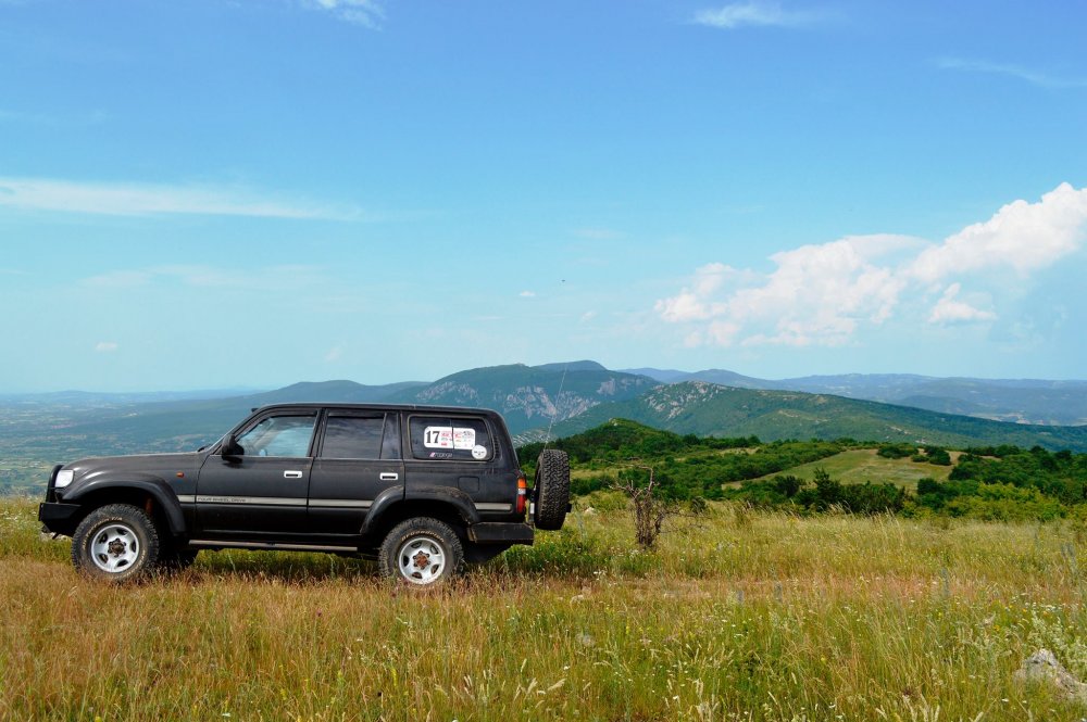

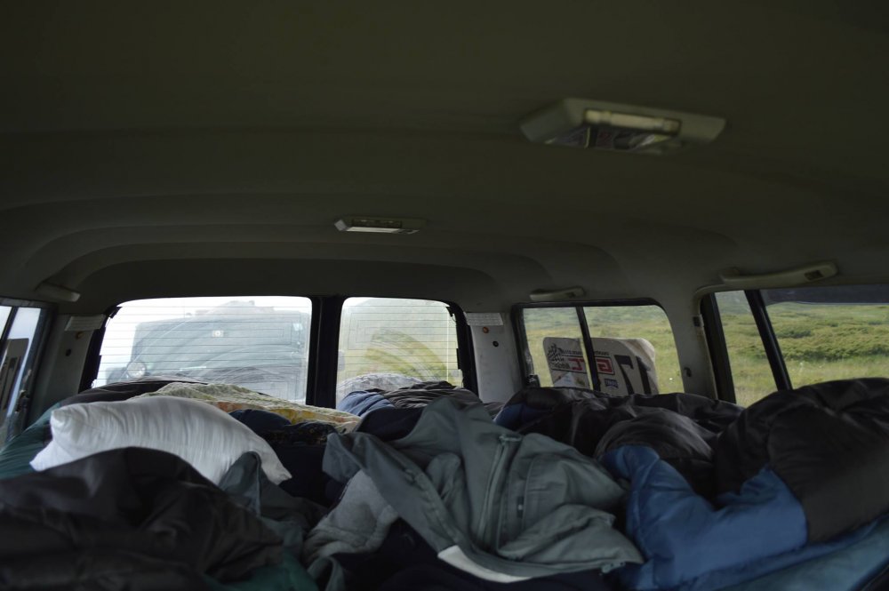

S-au mai sters din posturi cu schimbarile astea de pe forum. Intre timp am rezolvat cu revizia electrica, baterii noi, invertor, lumini interior etc si sunt si aproape gata cu platforma din spate, mai am numai cateva chestii de finisat. Am si inaugurat toate schimbarile, intai la iesirea din Apuseni cu colegii de pe forum, unde am reusit sa rup suportul de roata intr-un copac (ii multumesc lui Didone care l-a pus la loc intr-un timp foarte scurt ) si apoi o saptamana in estul Serbiei, ocazie cu care am testat si traitul propriu-zis in masina. Din aceasta exprienta m-am ales cu cateva concluzii mai mult sau mai putin importante, una dintre ele fiind cea ca nu voi mai face si sertare in spate ci voi ramane la varianta actuala, pentru a castiga mai mult loc. Urmeaza sa vad cum ma gospodaresc cu niste cutii de dimensiunea potrivita.
Adaug si cateva poze:
11654018_10153368653046425_893700333_o.thumb.jpg.c452b91eb7b85421f53344354712a60f.jpg11187528_10153368590271425_269117178_o.thumb.jpg.b702978684476676aaa87880dc04de5e.jpg11211845_10153368655531425_1796860800_o.thumb.jpg.ba368b9ddccb8b86f71dab927b56c75c.jpg11638549_10153368592326425_1313170887_o.thumb.jpg.fe4a7e7ec6094407be4d070759029ca1.jpg11639037_10153368653726425_1232347322_o.thumb.jpg.a31831f427af1219a6d2cb7577836a32.jpg11639276_10153368659431425_1161199808_o.thumb.jpg.4e3ece9f5331bb129d5c8125b02d988c.jpg11639425_10153368595166425_752808795_o.thumb.jpg.85f43b6c53cc612d5aa025eacbbe49a7.jpg11642123_10153368590501425_1549490887_o.thumb.jpg.8467106b78fa873ffc163d5fc04fa7ad.jpg11649206_10153368596746425_239086623_o.thumb.jpg.70b7ea603d5e22120eebfef1f949c049.jpg_DSC0158.thumb.jpg.99e191f740e2283877399f81760377e2.jpg_DSC0417.thumb.JPG.1fd928e5e4a53537c7ef98e0d7d49f11.JPG
